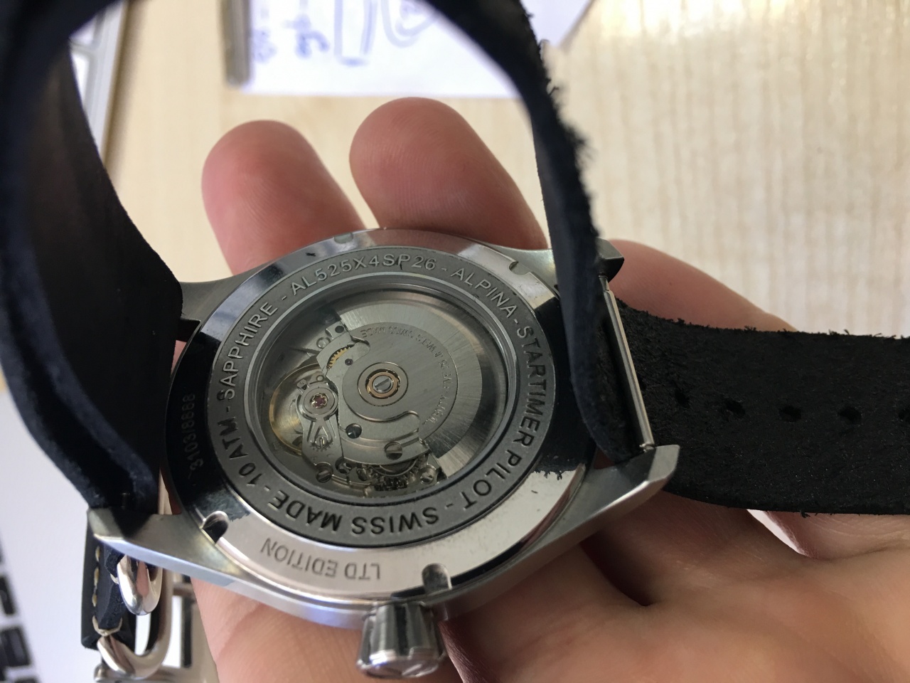

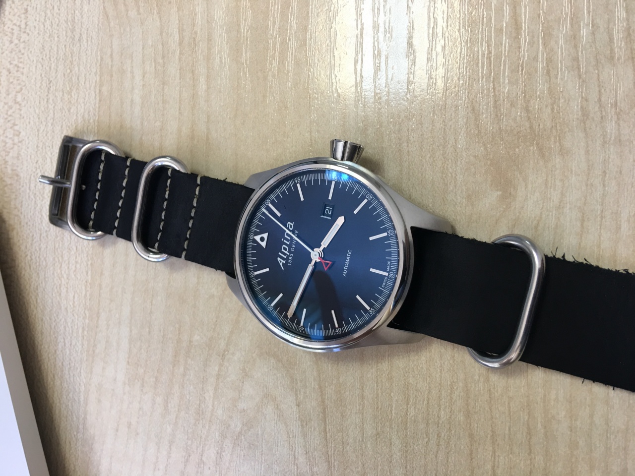

Всем добрый день.
Поведаю свою историю владения часов Alpina Startimer Pilot на базе этого меха, а именно Sellita SW200-1.
По случаю командировки в США заказал это чудо с Амазона.
Так вот, месяца 2 все было идеально. Потом несколько раз, по утрам, обнаружил остановку меха. Отнес мастерам возле Арсенальной-Салюта (Киев). Поставили на прибор, сказали все с ними ок. Подзаводи, мол, ручкой, у Швейцарии автоподзавод тугой и т.д. Хотя за моими Hamilton Pilot 42mm такого не замечал. И автоподзавод у них легко вращается - под своим весом. .. а у Альпины трусить нужно, чтобы провернуть его.
Через недельку Альпина окончательно стала как вкопанная. Потрусишь, маятник делает несколько колебаний и останавливается, секундная стрелка при этом на одном месте.
Отнес часы в ту же мастерскую. Чинить не берутся - нет запчастей. Носил еще в две мастерские - ответ такой же.
Гарантии нет, т.к. Амазон и талон не заполнен. Теперь так и валяются.
Интересно, можно ли Sellita SW200-1 в этих часах заменить на ETA 2824-2 ?
Есть у меня новый мех, не спрашивайте откуда
На первый взгляд мехи идентичные.
Просто часы нравятся, для себя бы сделал
Собственно поменял механизм на 2824-2
Даже ротор не стал переставлять.

Сообщение от Avion Посмотреть сообщение
роторы автоподзовода у Sellita SW200-1 и ETA 2824-2 взаимозаменяемы?
Что мне понравилось на 2 фотографии, так это надпись: LTD EDITION
На фото ротор от ЕТА.

на фото механизм ЕТА, не только ротор
