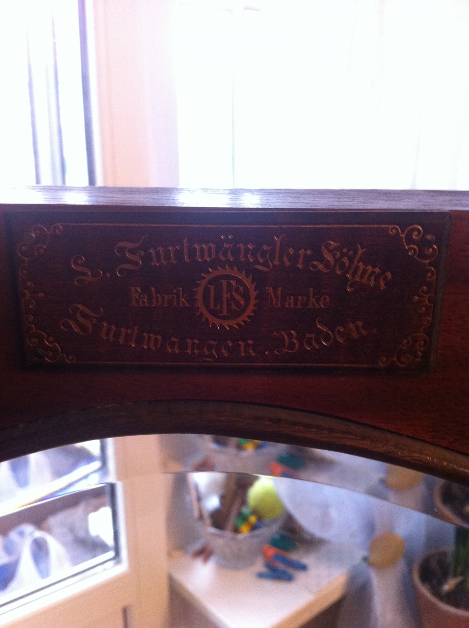

Добрый день, сколько примерно стоят такие часы? Дедушка привез их из Германии в 70-х годах, очень интересно узнать что нибудь о них.
