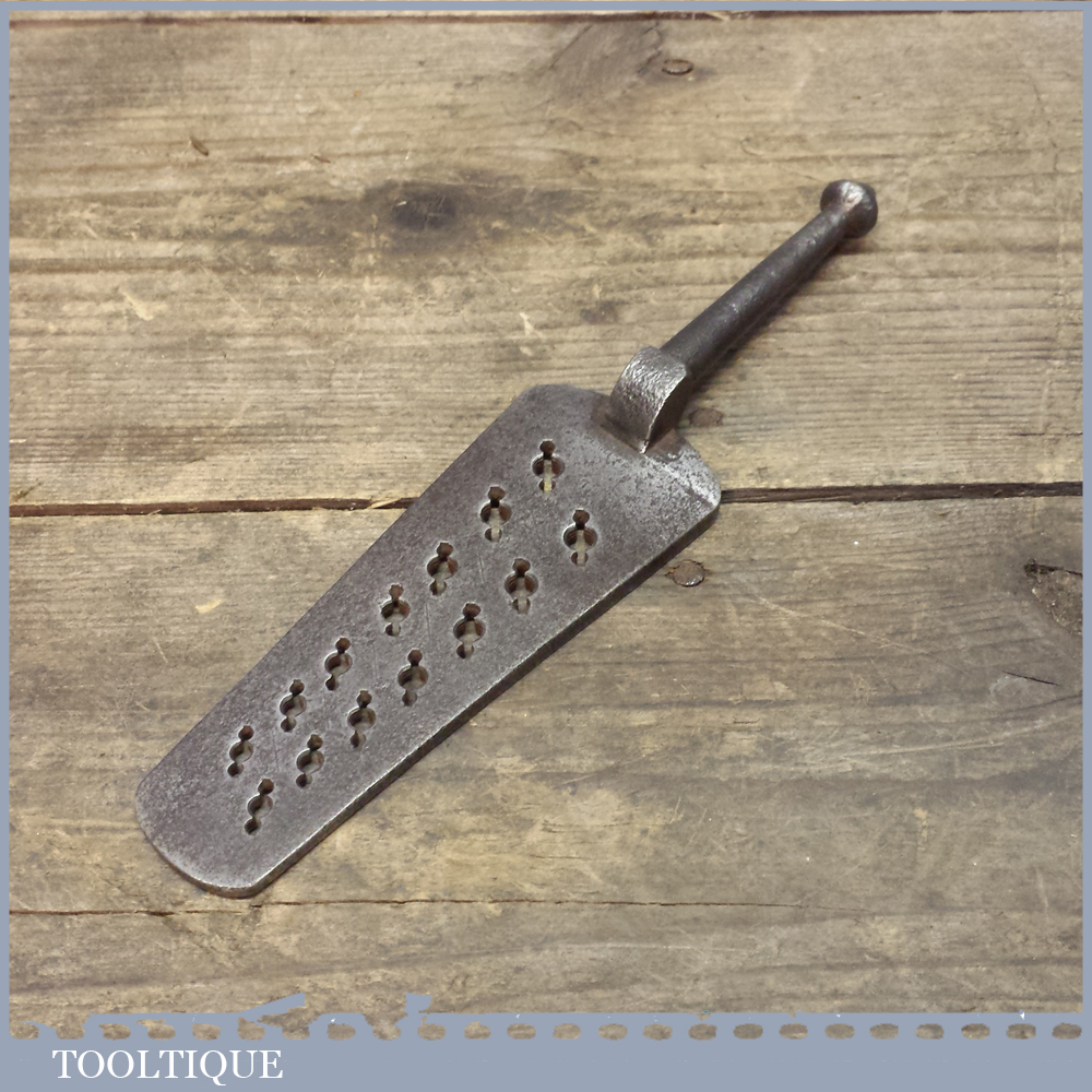

нужно что-то вроде этого http://www.ebay.co.uk/itm/Vintage-Th...sAAOSw7FRWZdlb
Проскакивают и подешевле. Но доставка дорогая.
Многие советуют переделать резьбу на метрическую, а у меня вот рука не поднимается.
Еще дюймовый крепеж говорят можно купить в запчастях к японским моторкам.
Но это нужно ехать и подбирать.
Никогда такой не видел.
Это что такой набор лерок для нарезки резьбы?
А где указаны размеры?

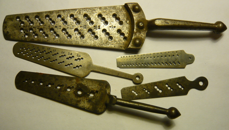

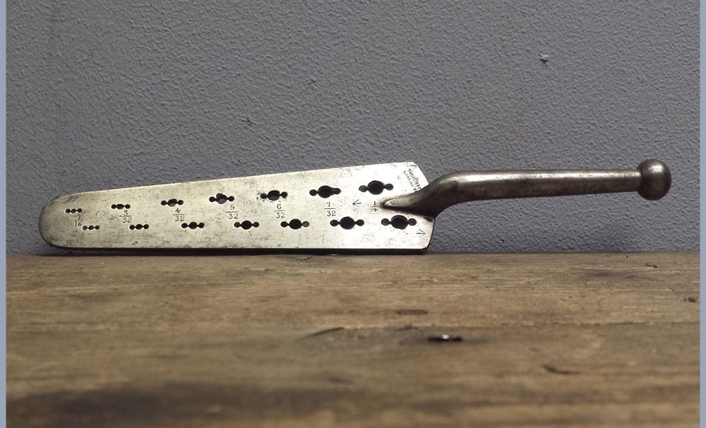

Сообщение от Сергей Дмитриевич Посмотреть сообщение
Я встречал подобные в 3-ех размерах. Набор резьб как правило типовой, поэтому часто обозначение резьбы не указано.
Но вот здесь есть. Жалею, что не купил в свое время.

В старину эта штука называлась резьбовой доской. Этакий "магазин" плашек!

Винторезные доски.
