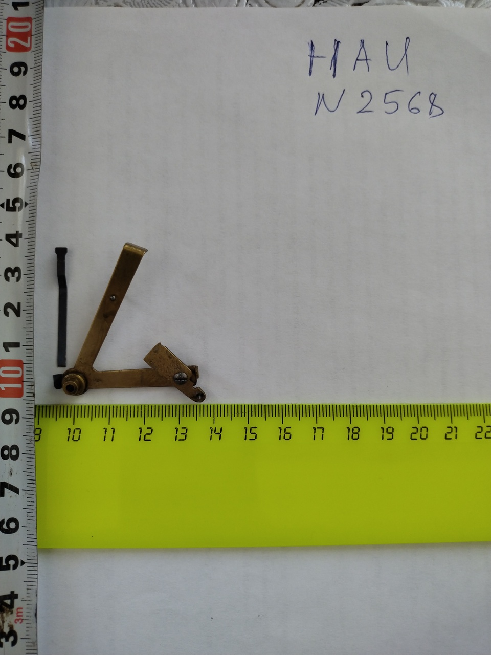

И как это бывает в догонку - (...у часов HAU за номером 2568 сломалась пружинка, где можно приобрести донора или как ее починить ( там развальцована втулка)

Сообщение от VladimirBog Посмотреть сообщение
Хорошо, спасибо, понял, тогда вопрос ... Подскажите пожалуйста
На форуме принято выражать благодарность нажатием на кнопку [Спасибо].
Как правило, ищут донора на барахолках, как офлайн, так и онлайн. Попробуйте поискать на Мешке.

А по пружинке HAU договорился с ювелиром на лазерную сварку, но там неудобное место излома для этого, взял и спаял, все стоит на месте и работает, спасибо форуму и ВСЕМ вам форумчане!!!

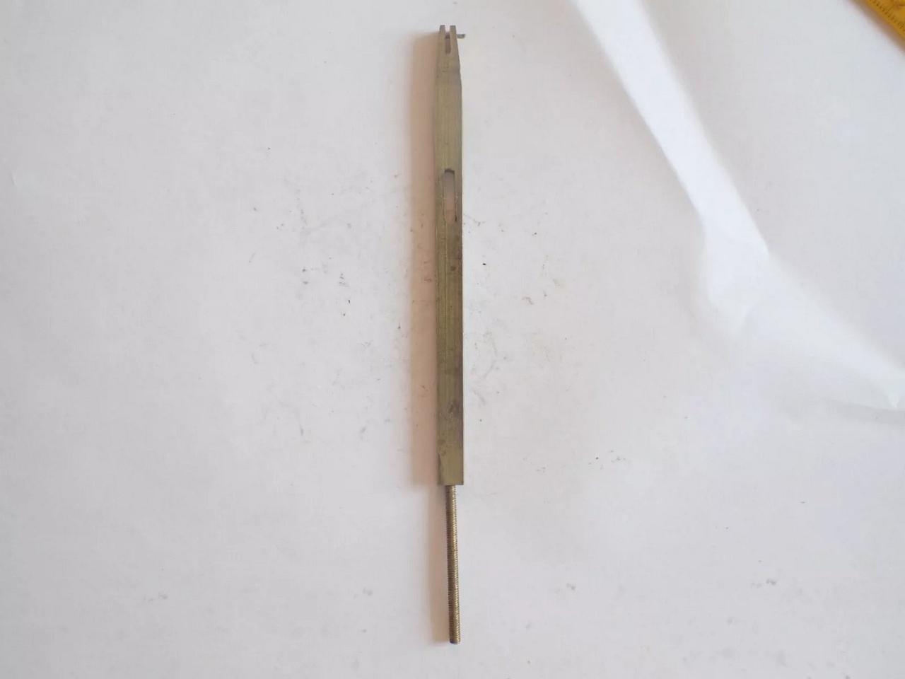

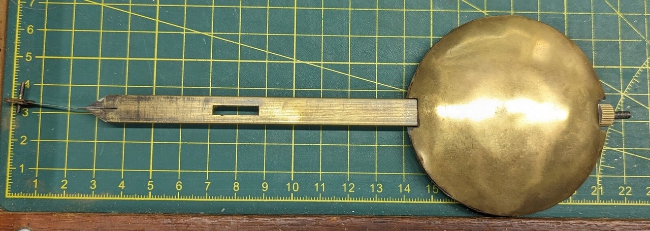

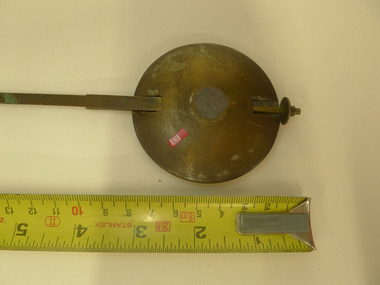

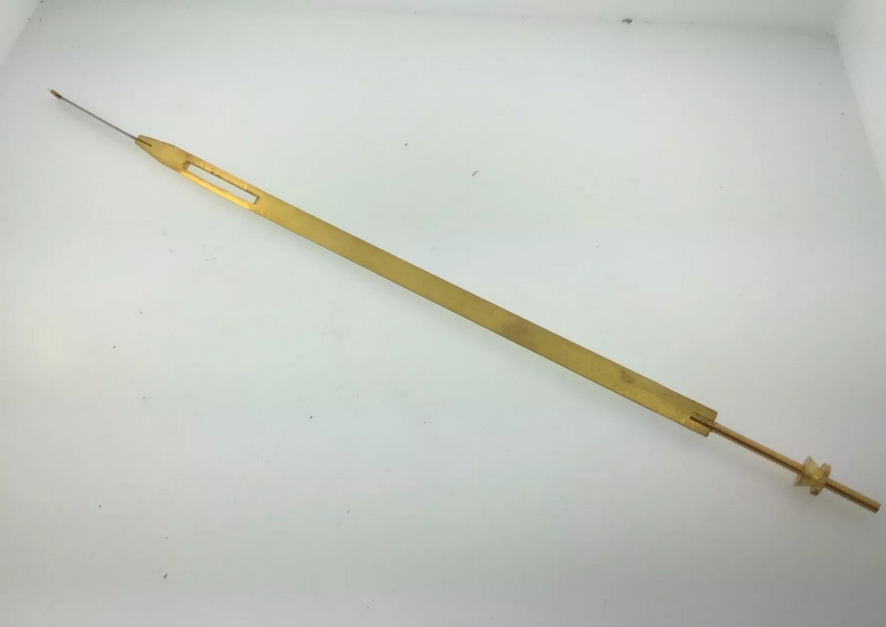

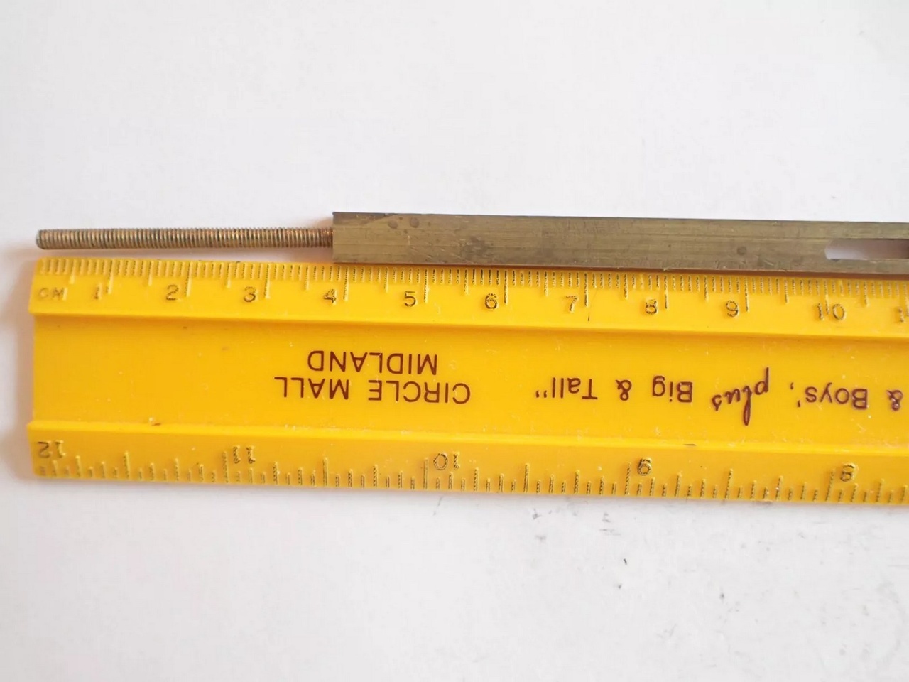

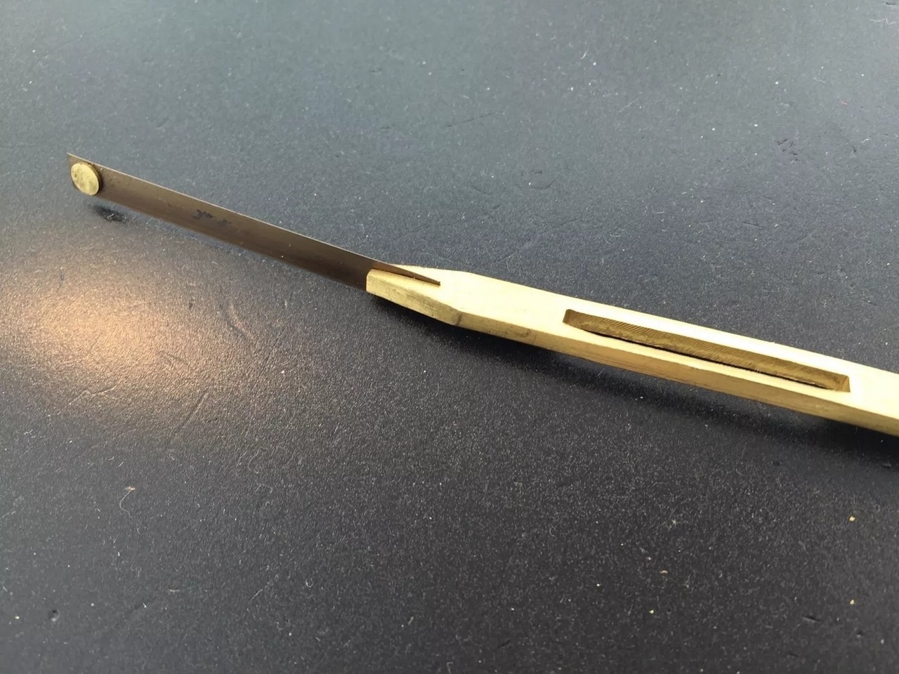

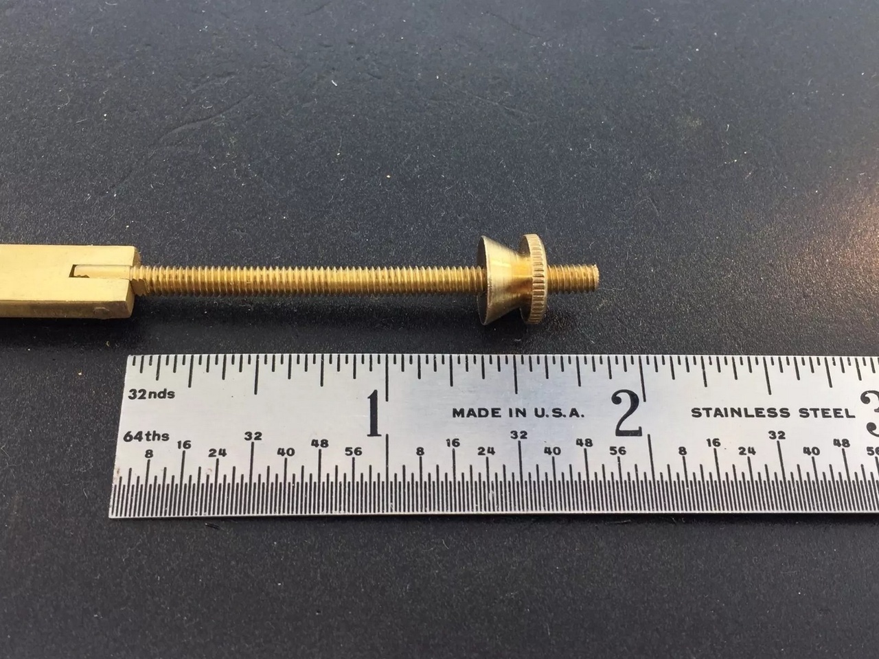

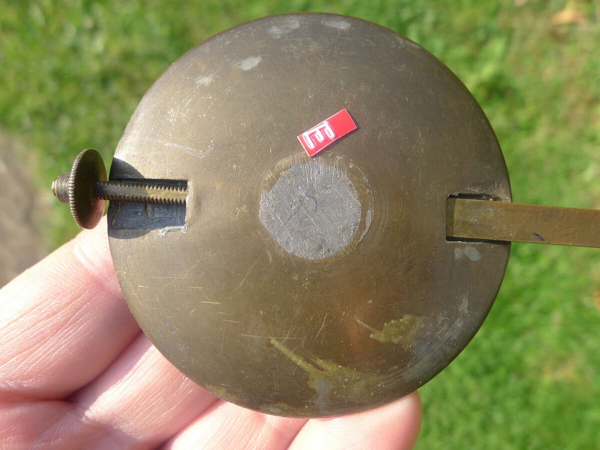

Добрый день,как я понял приобрести маятник для часов практически не возможно, возникла мысль изготовить его самостоятельно, если со стержнем более менее понятно, то вот как изготовить сам груз (боб) маятника, думал прикупить бронзу диаметром 110мм и на токарном придать форму линзы, но посмотрел, но там цена..... Посмотрел на оригинале и в сети пишут, что сам груз из свинца, а сверху латунь, если с отливкой свинца понятно то вот по декоративному кожуху, его изготовлению, крепежу и отделке нет информации, прошу вас подскажите процесс или может кто то уже делал или есть адрес куда обратиться.
  #469
Старый 09.06.2025, 09:05
MishailSSW MishailSSW вне форума
Регистрация: 27.03.2023
Адрес: СПб Россия
Сообщений: 262
Сказал(а) спасибо: 95
Поблагодарили 150 раз(а) в 101 сообщениях
VladimirBog, посмотрите на Авито, линзы и маятники в великом множестве...
Этот пользователь сказал Спасибо! MishailSSW за это сообщение:
VladimirBog (10.06.2025)
  #470
Старый 09.06.2025, 09:38
Аватар для Oled
Oled Oled вне форума
Регистрация: 27.12.2008
Сообщений: 11,112
Сказал(а) спасибо: 8,678
Поблагодарили 13,479 раз(а) в 6,458 сообщениях
Владимир, здравствуйте!
Купить хороший старый маятник для английских фузейников даже на западе тяжело, у нас и подавно. Реплики у нас не делают в виду отсутствия спроса, но, я думаю, как и в любом другом деле не так страшен черт, как говорится. Стержень сделать можно даже с помощью лазерной резки, сейчас станки спокойно берут металлы такой толщины, а линзу делают так: сначала изготавливают два кружка требуемого размера (у часов 18 века они были больше в диаметре, кстати, чем у фузейников 19 в), придают им форму либо оправкой, либо ротационным методом на станке, затем пропиливают прорези под стержень в одном из кружков и просверливают отверстие для заливки свинца. Обе половинки спаивают, вставляют стержень и через отверстие заливают свинец. Наверное, чтобы можно было вытащить стержнень после заливки, лучше вместо него вставлять деревянный брусочек аналогичного размера, завернутый в бумагу. Его достать проблем не составит.
Отличные маятники для ходиков делает наш форумчанин Михаил - arhistratig, спишитесь с ним, может он возьмется.
