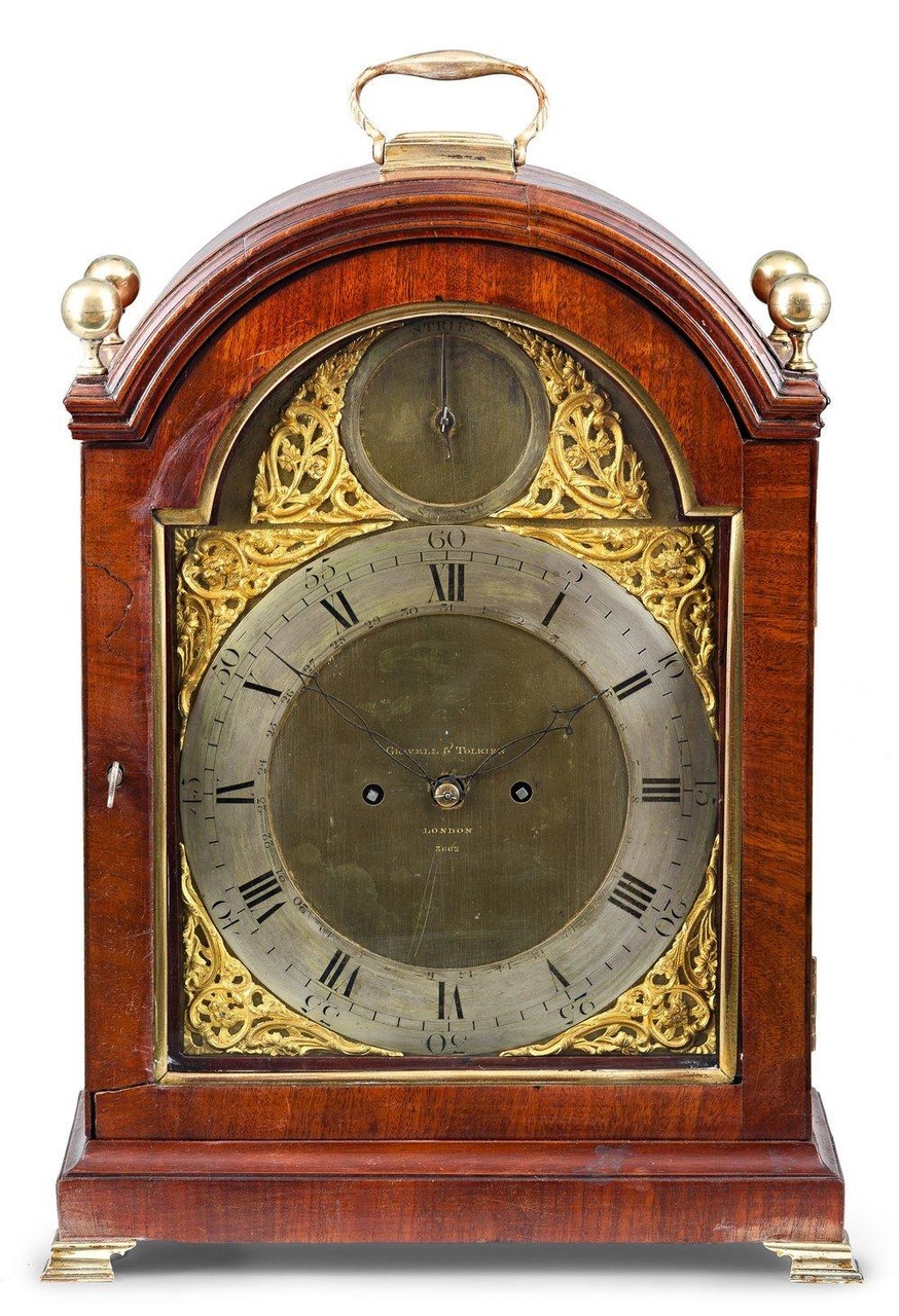

Владимир, здравствуйте!
Циферблат посеребрили Вы отлично, а угол рычага индивидуален у всех, если часы с ним у Вас отбивают четверти, значит все нормально.

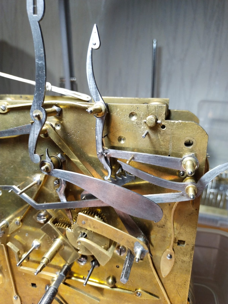

По стрелке календаря - обычно она прямая с пикой на конце, но иногда встречаются и вот такие как на фото, изящные. Я бы сделал сразу изящную, раз уж пилить надо.

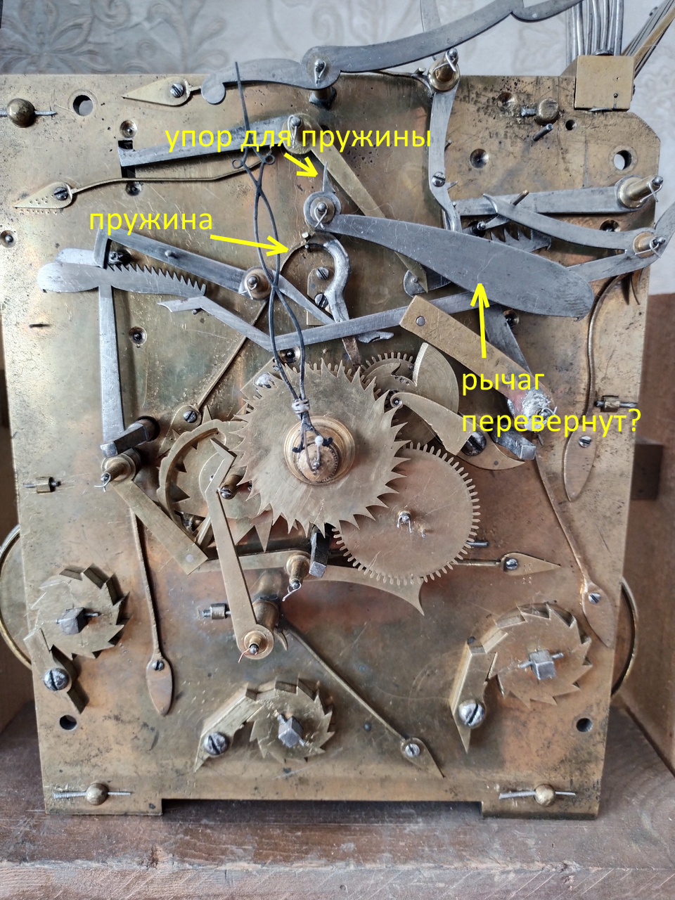

Я полагаю, что тут есть ошибка сборки. Массивный рычаг должен на каждой четверти подпрыгивать и освобождать четвертной бой. Но как он будет прыгать если он не подпружинен... под ним еще другой запускающий рычаг, весь в припое, надо разбираться почему....

Спасибо Олег за оценку и поддержку, спасибо Александр за подсказку, часы идут (сейчас на прогоне), вы правильно подметили и подсказали, что возможно рычаг перевернут ( достался механизм в таком состоянии, спаяно там место перелома) и конечно же нужно подумать и разобраться в правильной установке рычага. Ещё раз спасибо за оценку моего труда, поддержку и конечно же советы, с уважением Владимир

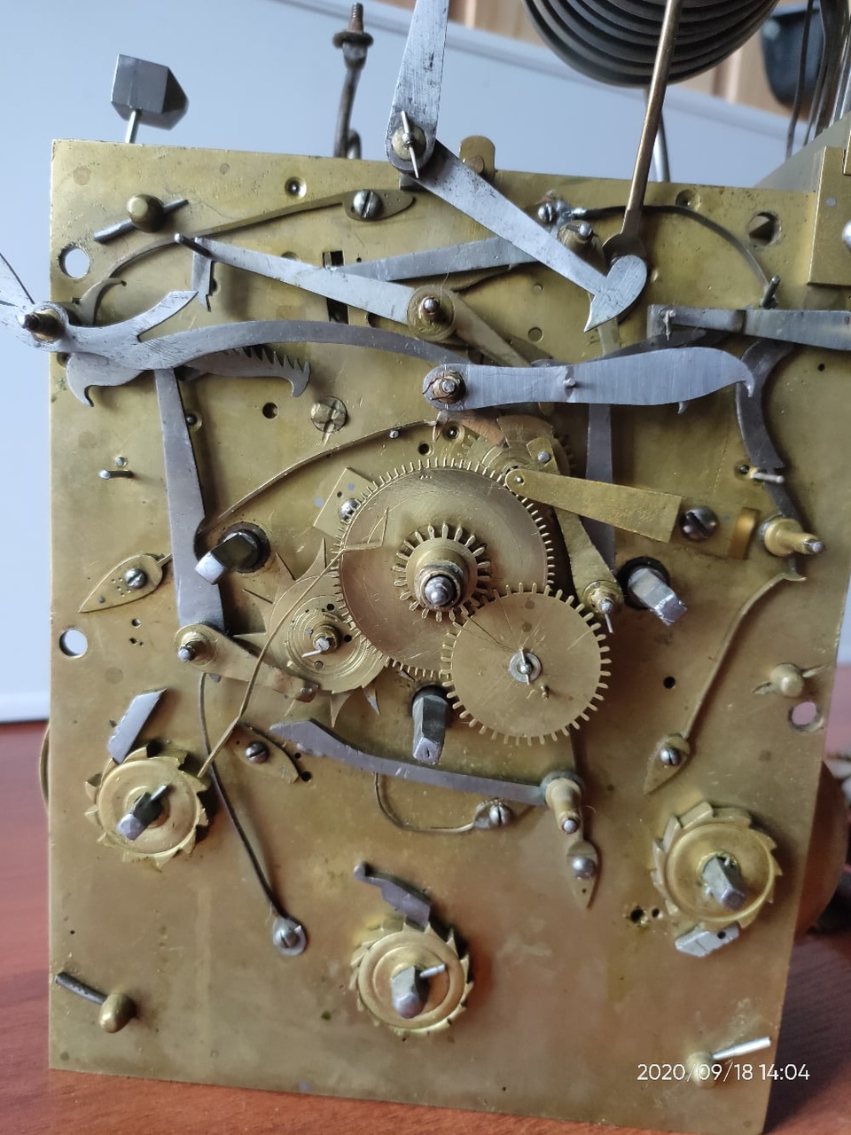

Саш, нет, рычаг не перевернут, стоит как надо. Вот более раннее фото от Владимира (первое). Пружина взаимодействует с ним ближе к платине, а верхний выступ запирает срабатывание боя при отключении его рычагом от указателя. А второе фото - другого механизма.

Добрый день, посмотрел рычаг, он отвечает за отключение, Олег выше хорошо описал его назначение, по изготовлению стрелки нашел на форуме хорошую ссылку, если есть советы буду благодарен, ранее помог Невен, ОЧЕНЬ хорошо получились, ещё раз спасибо вам всем за поддержку с уважением Владимир

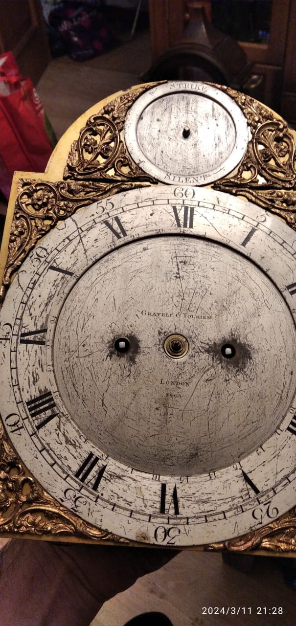

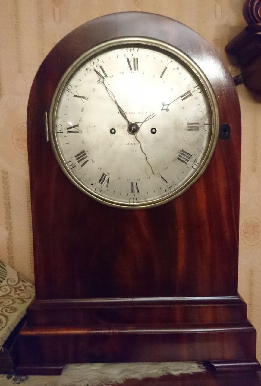

Владимир, приветствую. По циферблату : я бы не стал серебрить пластину целиком. Так обычно поступали, когда нет накладных посеребренных колец. Мне видится, что в данном случае нужно было посеребрить только внутренний круг циферблата. Накладные кольца - само собой, разумеется. Иначе видится масло масляное.
С уважением, Олег.
  #457
Старый 03.04.2025, 09:48
Аватар для Oled
Oled Oled вне форума
Регистрация: 27.12.2008
Сообщений: 11,120
Сказал(а) спасибо: 8,735
Поблагодарили 13,502 раз(а) в 6,466 сообщениях

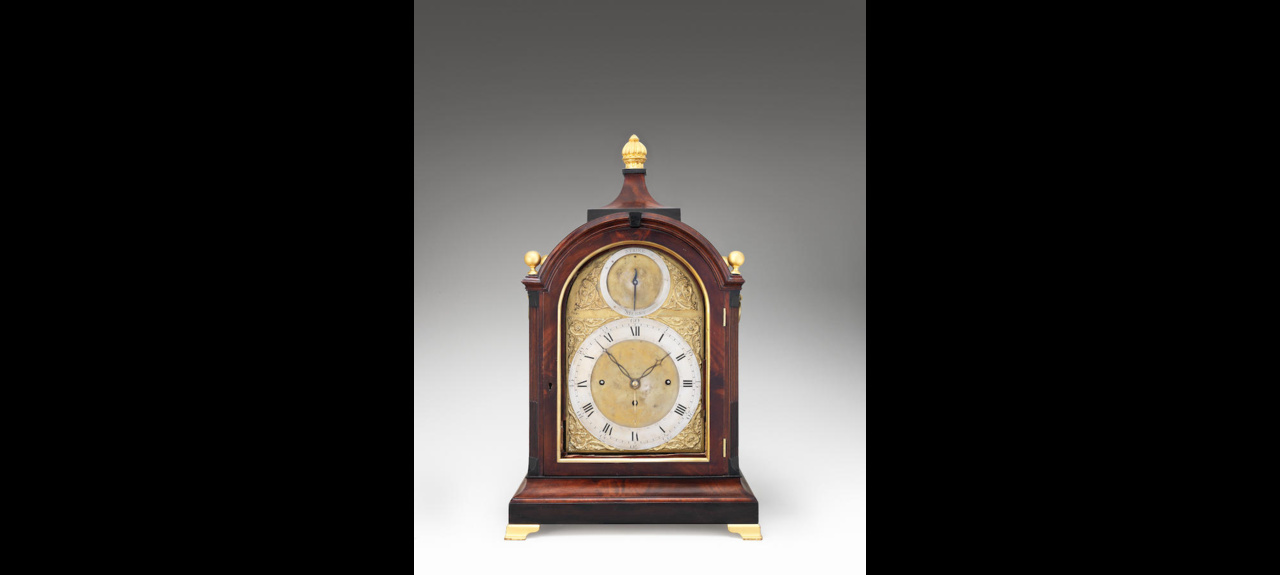

Мне кажется, что гладкую серединку, если она не золоченая, принято было серебрить. А вот поля да, обычно оставляли так. Вот три экземпляра и по-разному сделаны, но что более оригинально - вопрос. Может быть даже лучше ориентироваться на собственные предпочтения.

Да, предыдущий циферблат, который сами делали был латунный, середина серебрилась, этот циферблат достался покрытым гальваникой полностью, я посеребрил центр и кольца, думаю когда покрою декор сусальным золотом будет смотреться хорошо, по изготовлению стрелки календаря (по технологии) буду благодарен советам
По серебрению добавлю: серебрил несколько раз, все не получалось, пока по совету Олега не воспользовался утёнком, Серебрителем и регламентом по времени
