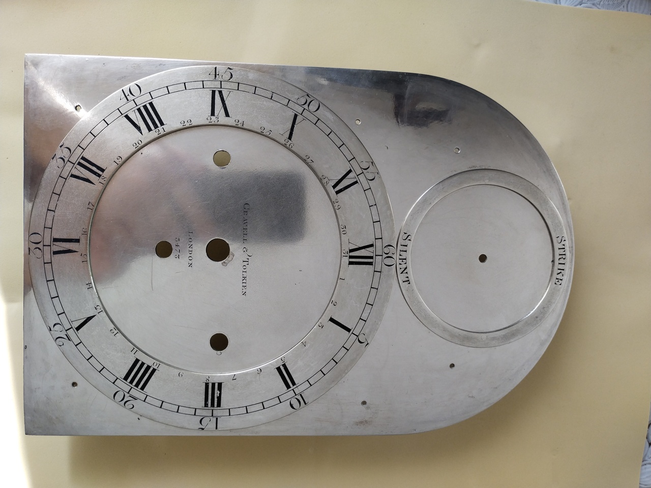

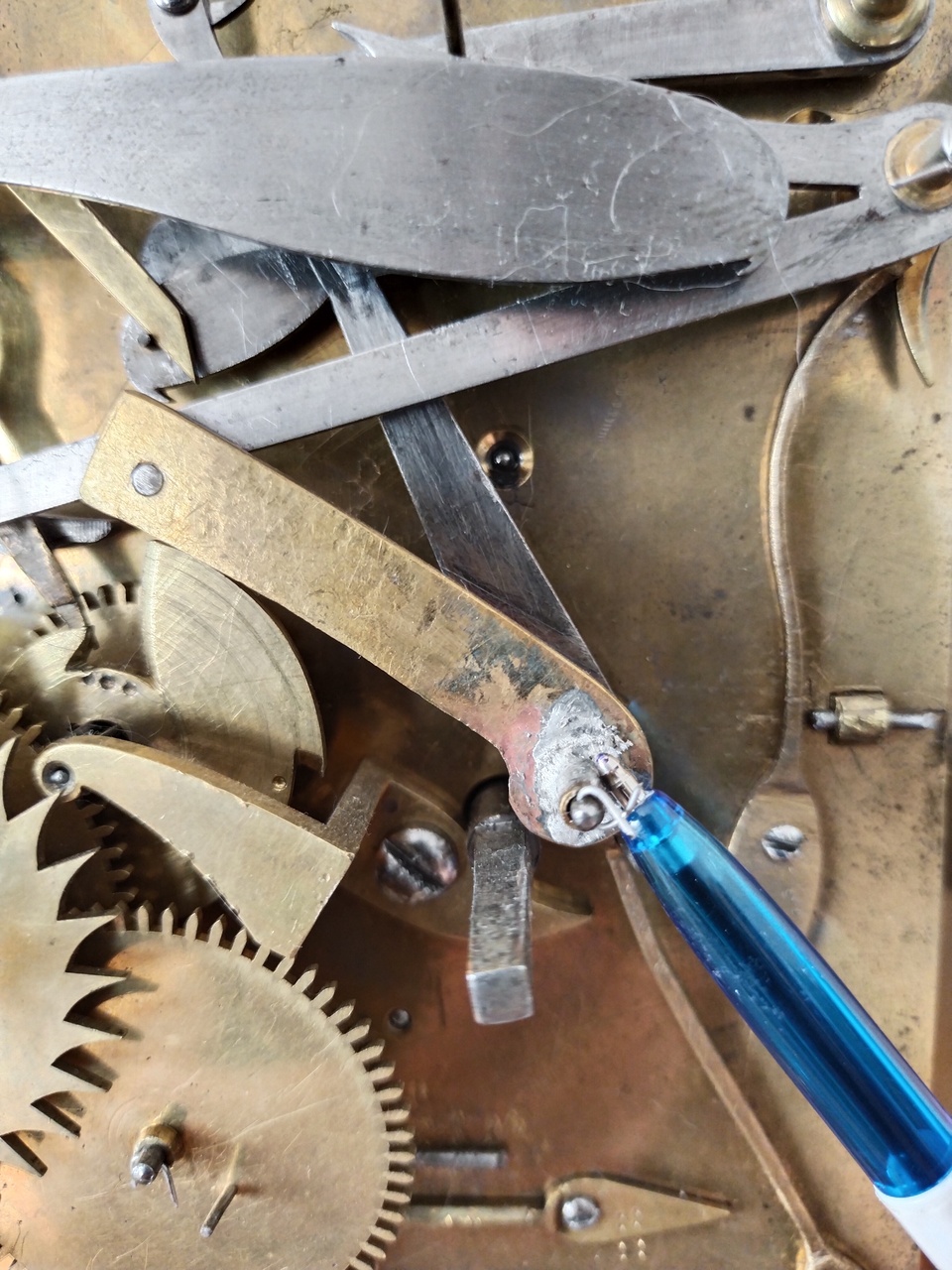

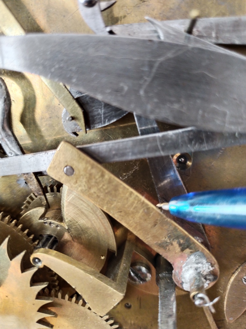

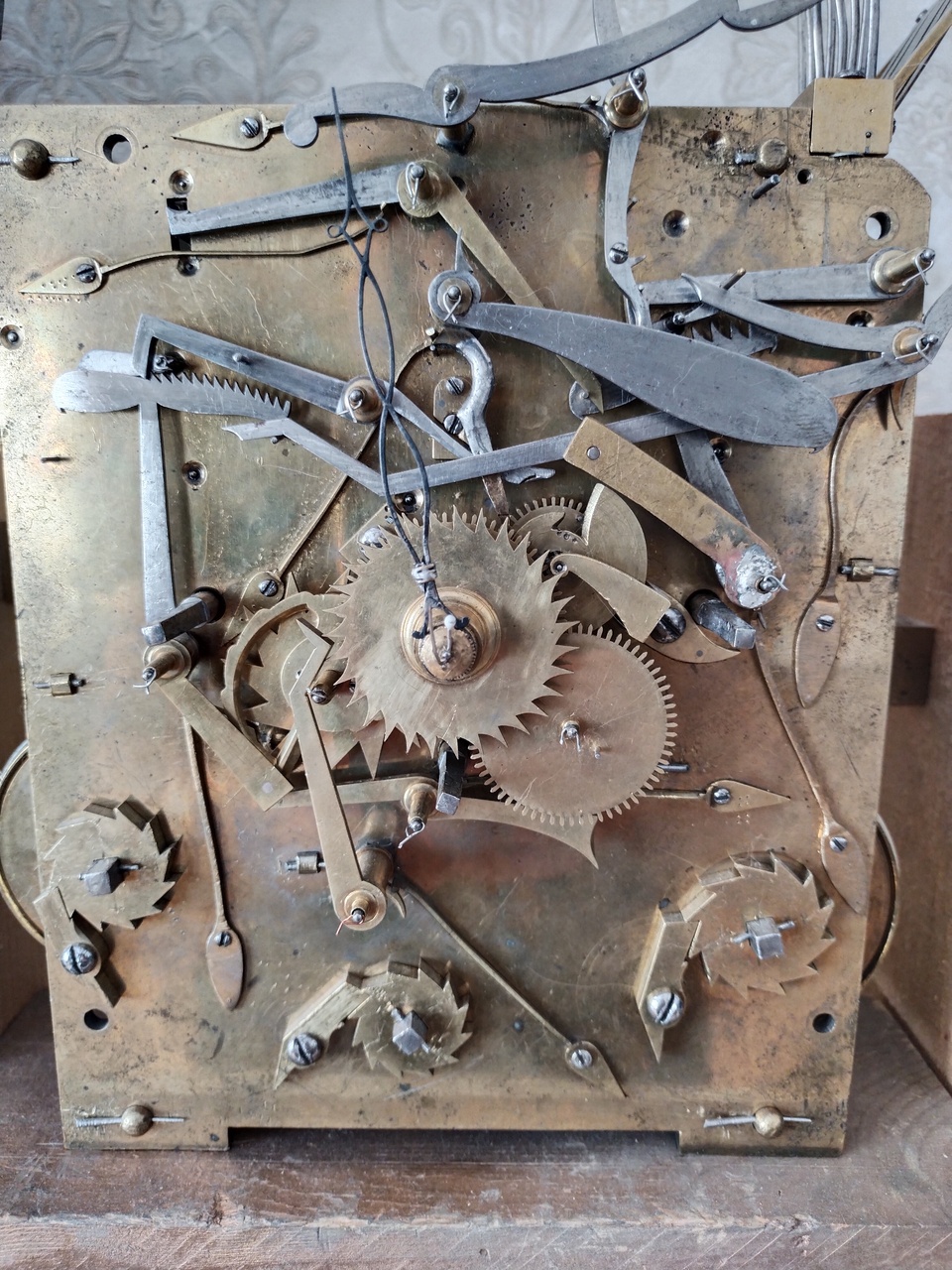

Добрый день, форумчане, процесс восстановления механизма продолжается, ниже фото очередной подготовки и серебрения циферблата " Серебрителем", в этот раз уже что то удалось, на следующих фотографиях зубчатый рычаг - вилка четвертей, который видимо ремонтировали и паяли неоднократно, методом проб более менее подобрал угол, запаял, механизм стал срабатывает, вопрос к знатокам - подскажите пожалуйста угол в этом рычаге между его составляющими ( рычаг на фото показан ручкой), и на что обратить внимание при сработке четвертей, не хотелось бы после сборки вновь возвращаться к этому рычагу, заранее ВСЕМ благодарен за ответ и поддержку, с уважением Владимир

Добрый день, уважаемые форумчане, ранее выше выложил фото серебрения циферблата и рычага, отвечающего за четвертной бой и просил совета по углу между составляющими данный рычаг, пока я его (угол) подобрал, но что то настораживает....угадал или нет ), с уважением Владимир
------- ДОБАВЛЕНО ЧЕРЕЗ 15 МИН --------
Начал собирать воедино циферблат, вылезла задачка по стрелке календаря из латуни, подскажите ссылку на пост как лучше ее изготовить, ещё раз всем спасибо за внимание к моей теме и советам, с уважением Владимир
