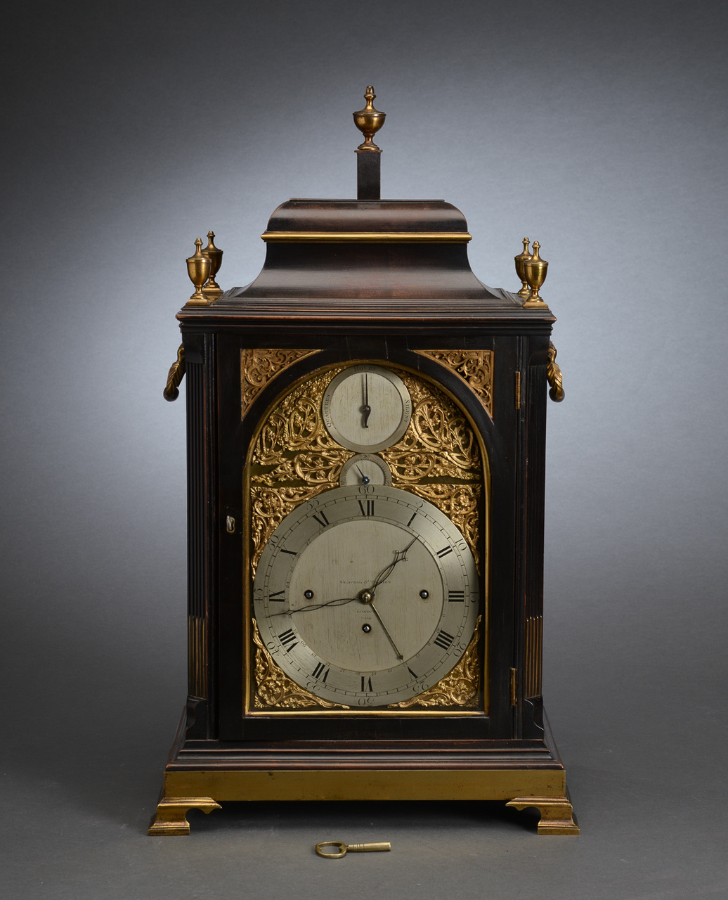

Добрый день, уважаемые форумчане, благодаря вашему опыту и советам механизм Гравелл и Толкиен за номером 3473, 1809-1811гг запущен и находится на прогоне, и хотелось бы здесь услышать и увидеть какие корпуса того времени были и уже с учётом этого его делать

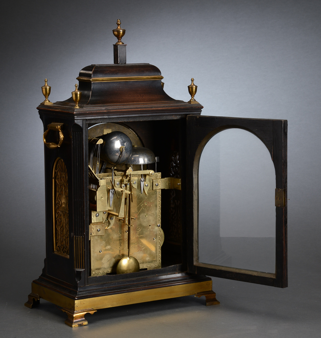

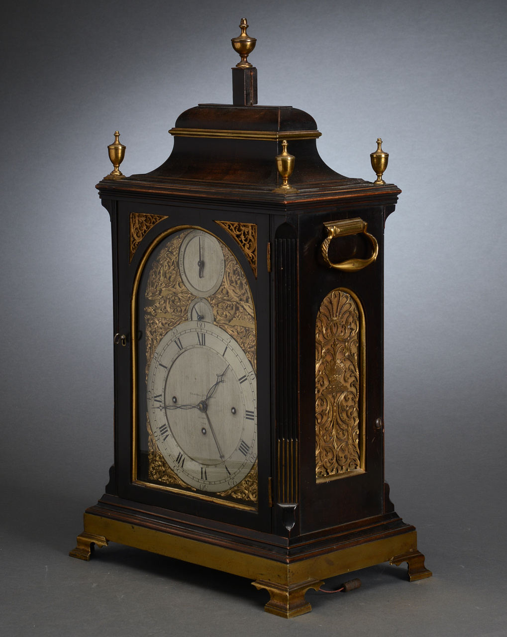

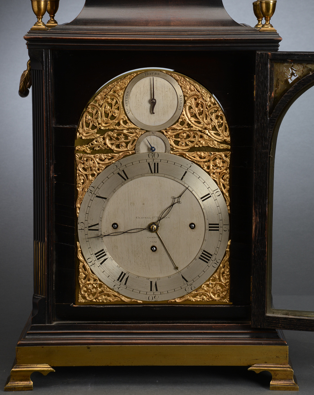

День добрый. Первое, на что нужно обратить внимание, это отсутствие выступов у арки циферблата.
Вот часы с номером 3440
ID:	3765856 Нажмите на изображение для увеличения
ID:	3765857 Нажмите на изображение для увеличения

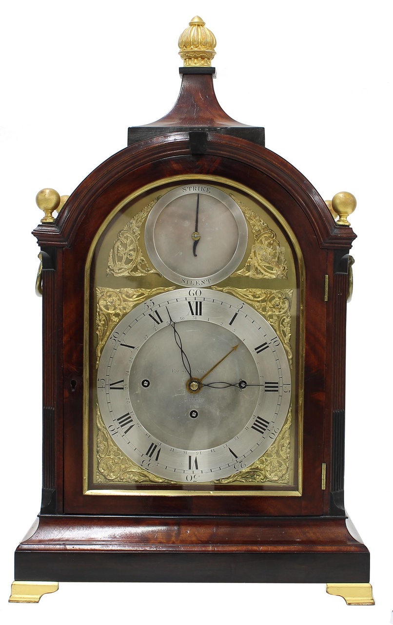

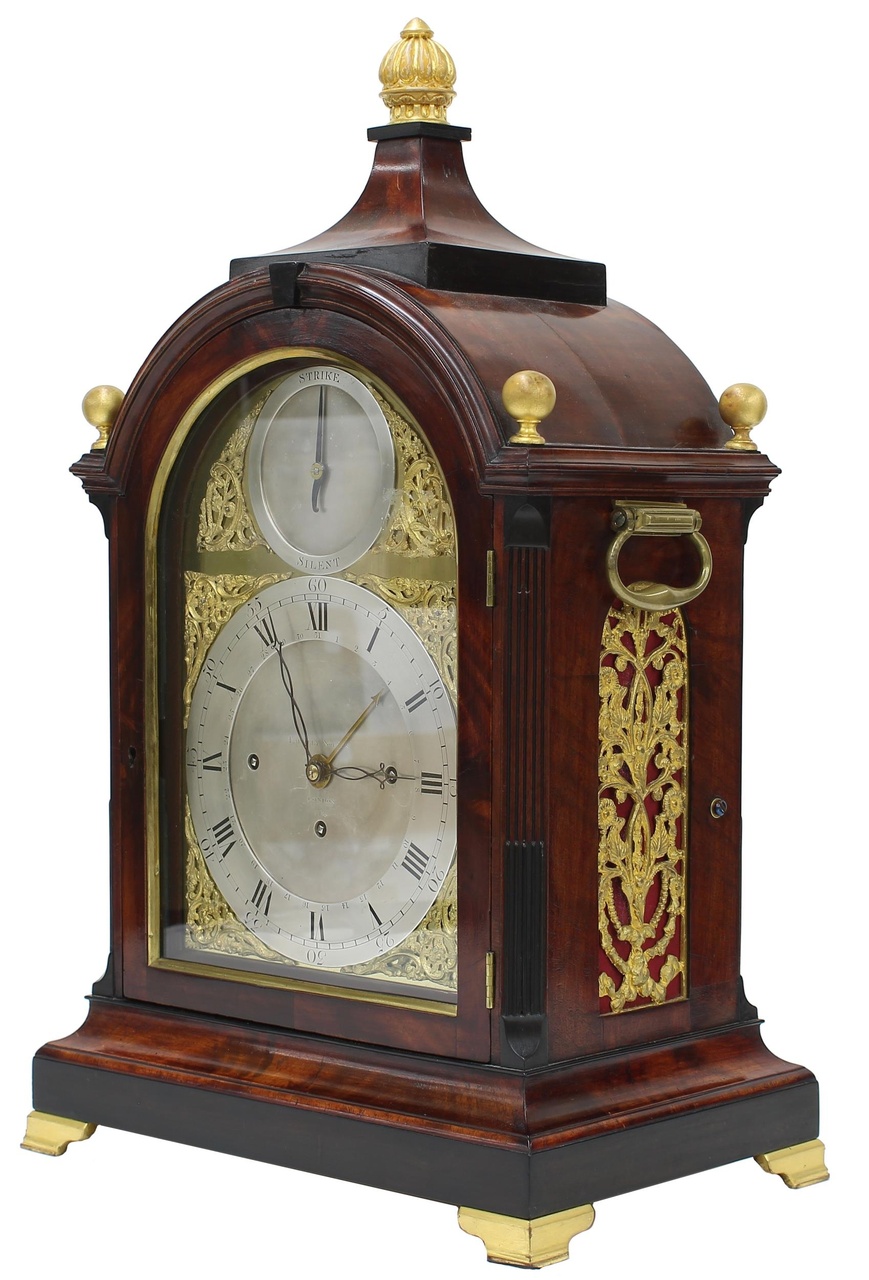

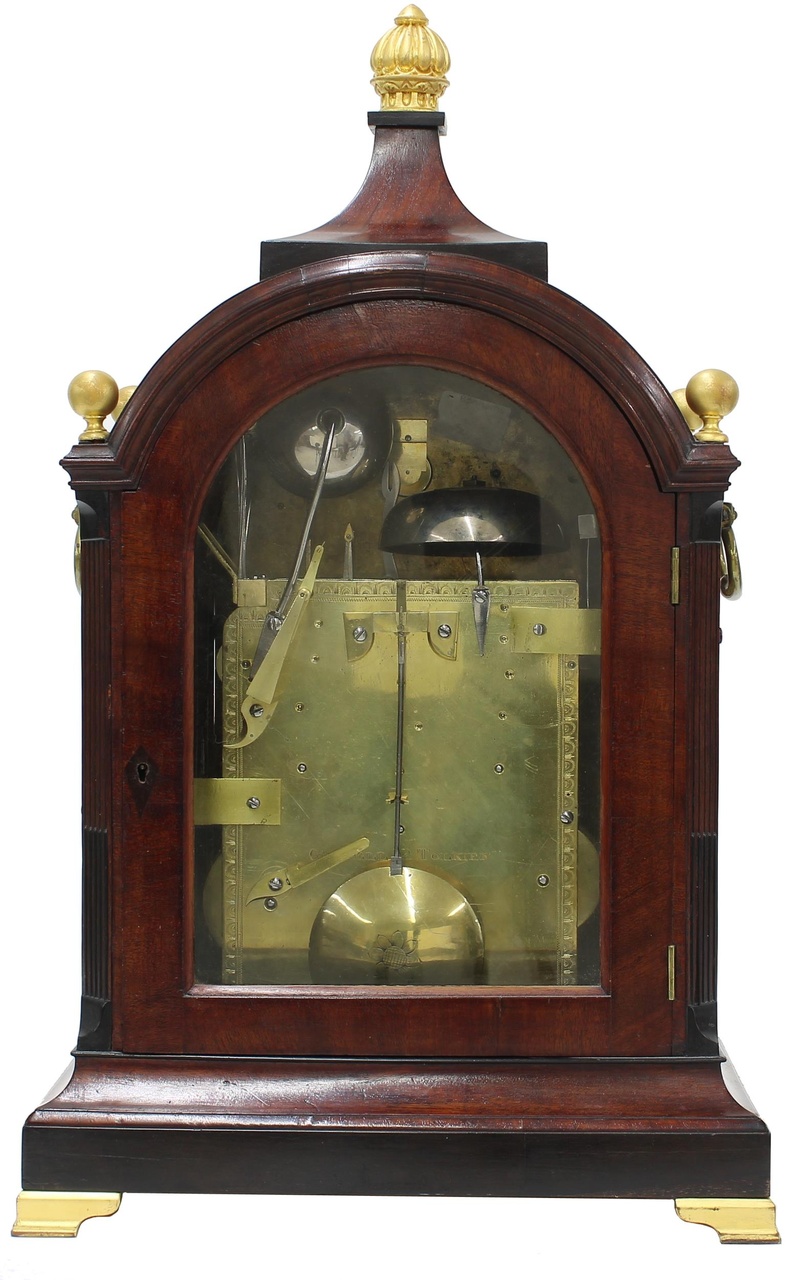

а это часы с номером 3488
ID:	3765865 Нажмите на изображение для увеличения
Я бы придерживался второго варианта, но этот корпус на порядок сложнее в изготовлении.
С уважением, Олег.
Эти 3 пользователей сказали Спасибо! clock1 за это сообщение:
Oled (17.10.2024), Skap (17.10.2024), VladimirBog (25.10.2024)

Олег, спасибо! По времени, конечно, второй вариант более уместен. На этот период старого типа корпуса, мне кажется, уже огромная редкость. Но визуально он смотрится массивнее и наряднее.

Спасибо, да и судя по декору,что был приложен с механизмом, второй вариант напрашивается...шары.решетки с боковых сторон и на навершии, само навершие, конечно же будет отличие, но будем придерживаться приведенных здесь вариантов
Продавец сказал, что корпус был черным, делать будем из красного дерева и шпона
Прошу по возможности больше выкладывать здесь фото с хорошим качеством близких по номерам и году корпуса
