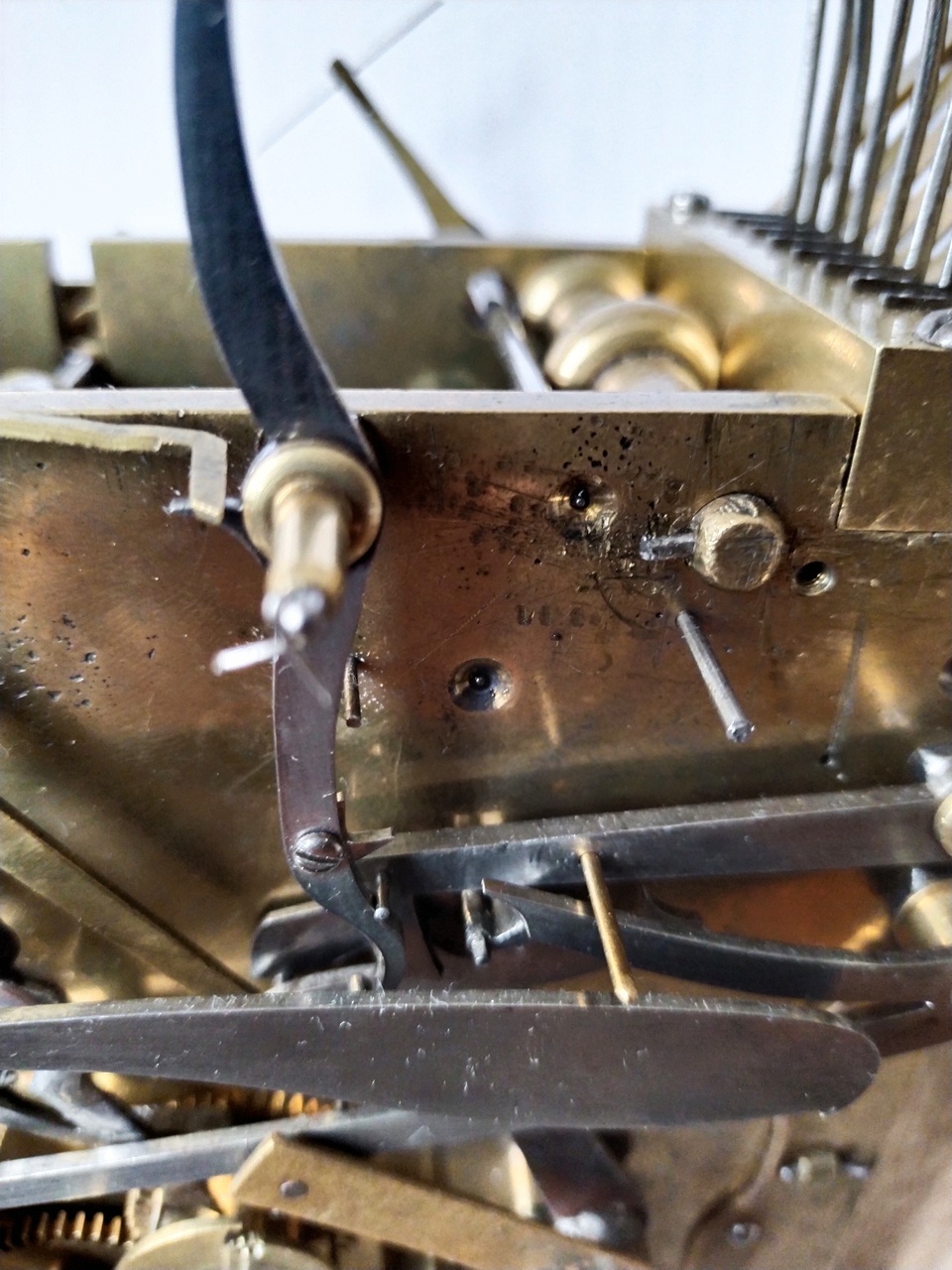

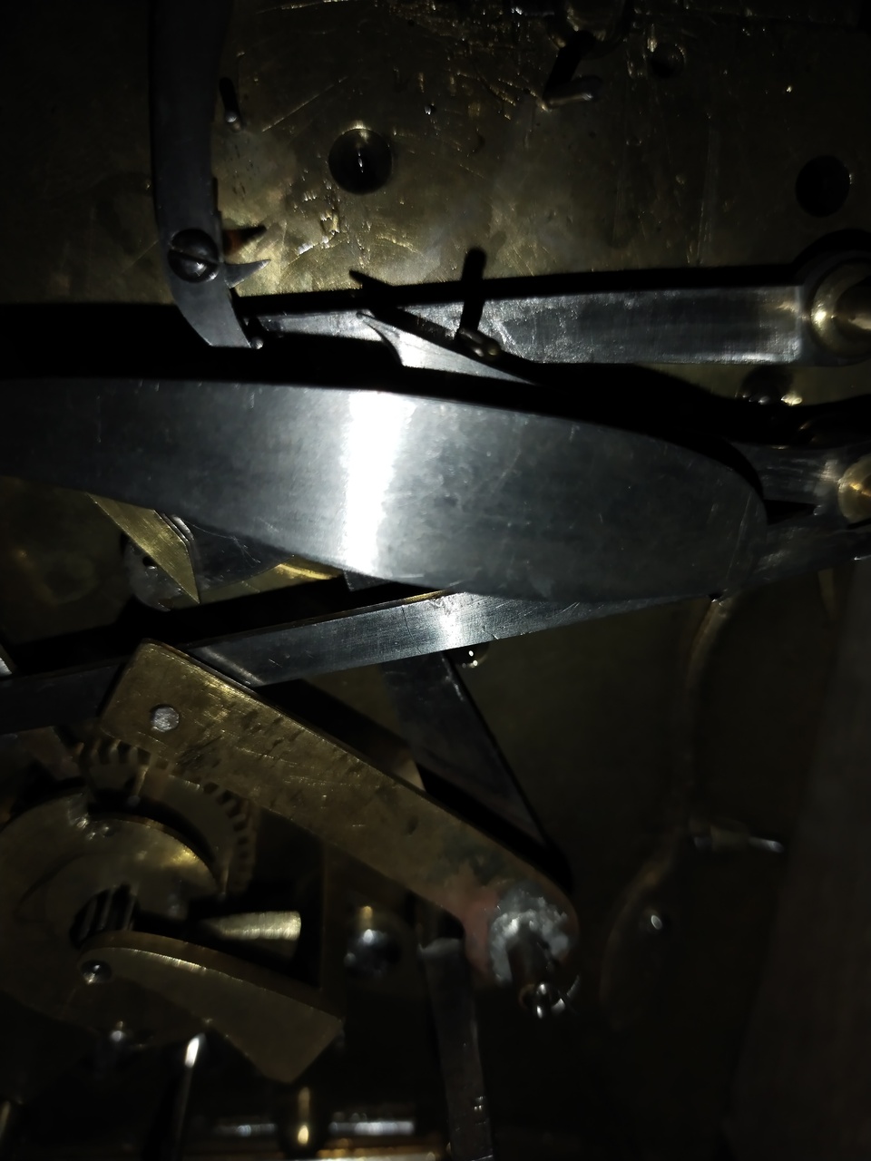

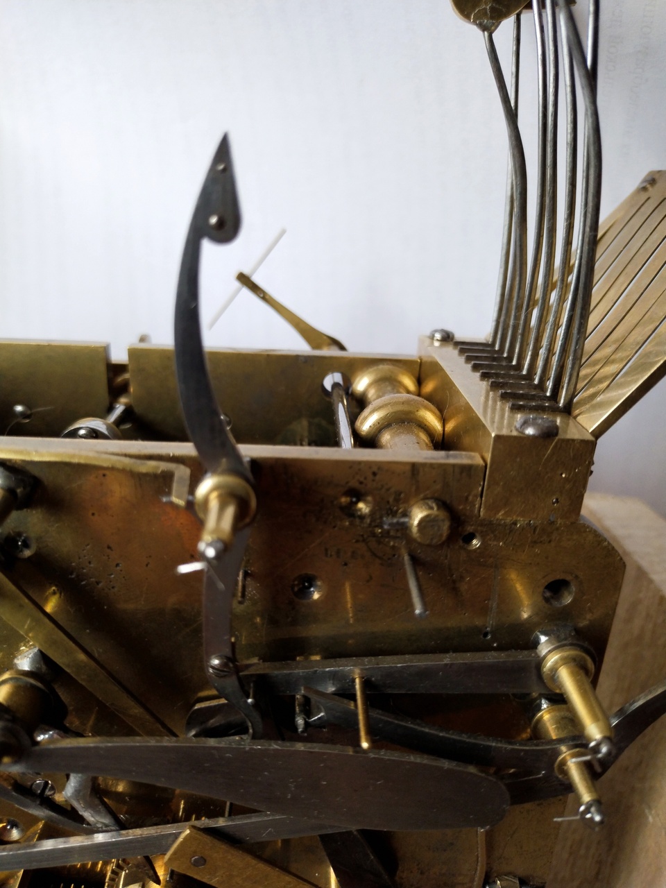

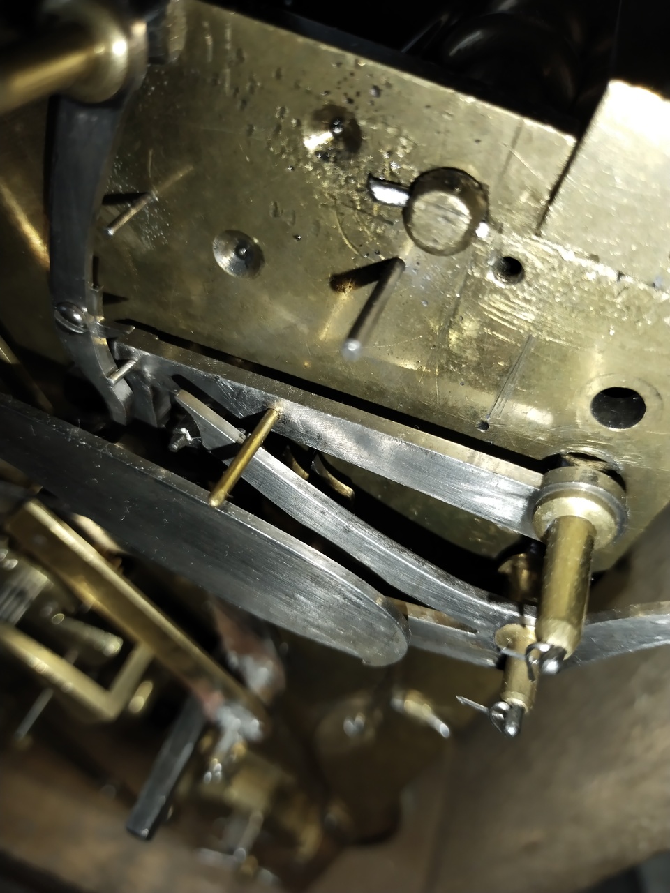

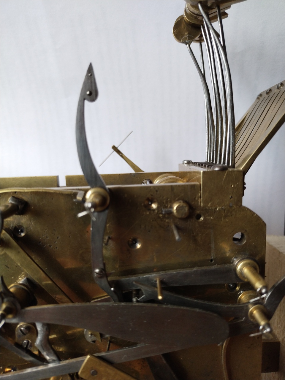

Спасибо кто заходит в мою тему и кого она интересует, выше выложены фотографии на которых рычаг, связанный с перезвоном, я уже спрашивал, но так ответа определенного и не получил, какое его назначение, подскажите пожалуйста, может кто то и знает. И ещё барабан перезвона (ёжик) теперь вращается, но ОЧЕНЬ редко в одном положении останавливается, выше писали о возможных причинах, но это может определить и исправить специалист и Мастер по интерьерным часам, поэтому подскажите где в МОСКВЕ есть мастерские в которых могут помочь. И последнее на сегодня хотел посмотреть таблицу по номеру с датами изготовления часов, но что то не получилось по ранее выложенной ссылке (Гравелл и сын 3962 и Гравелл и Толкиен 3473)

Владимир, четвертной бой у Вас сбит, т.е. просто барабан с колками выставлен неправильно, поэтому и бьют часы не с начала и заканчивают не там, где надо. Там на барабане 4 мелодии "записаны", каждая следующая длиннее предыдущей. Вам надо барабан установить так, чтобы самая короткая мелодия начиналась когда сектор четвертей самый короткий, т.е. минутная стрелка указывает на 15 мин.
Четвертная часть самая нагруженная, поэтому и проблемы с недостатком мощности привода в первую очередь всегда сказываются на ней. Это может быть и банальный износ и биение, как уже Алексей Михайлович подсказал. Был ли произведен предвзвод пружины на четвертном барабане до завода фузеи?
