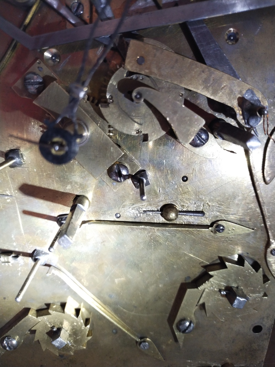

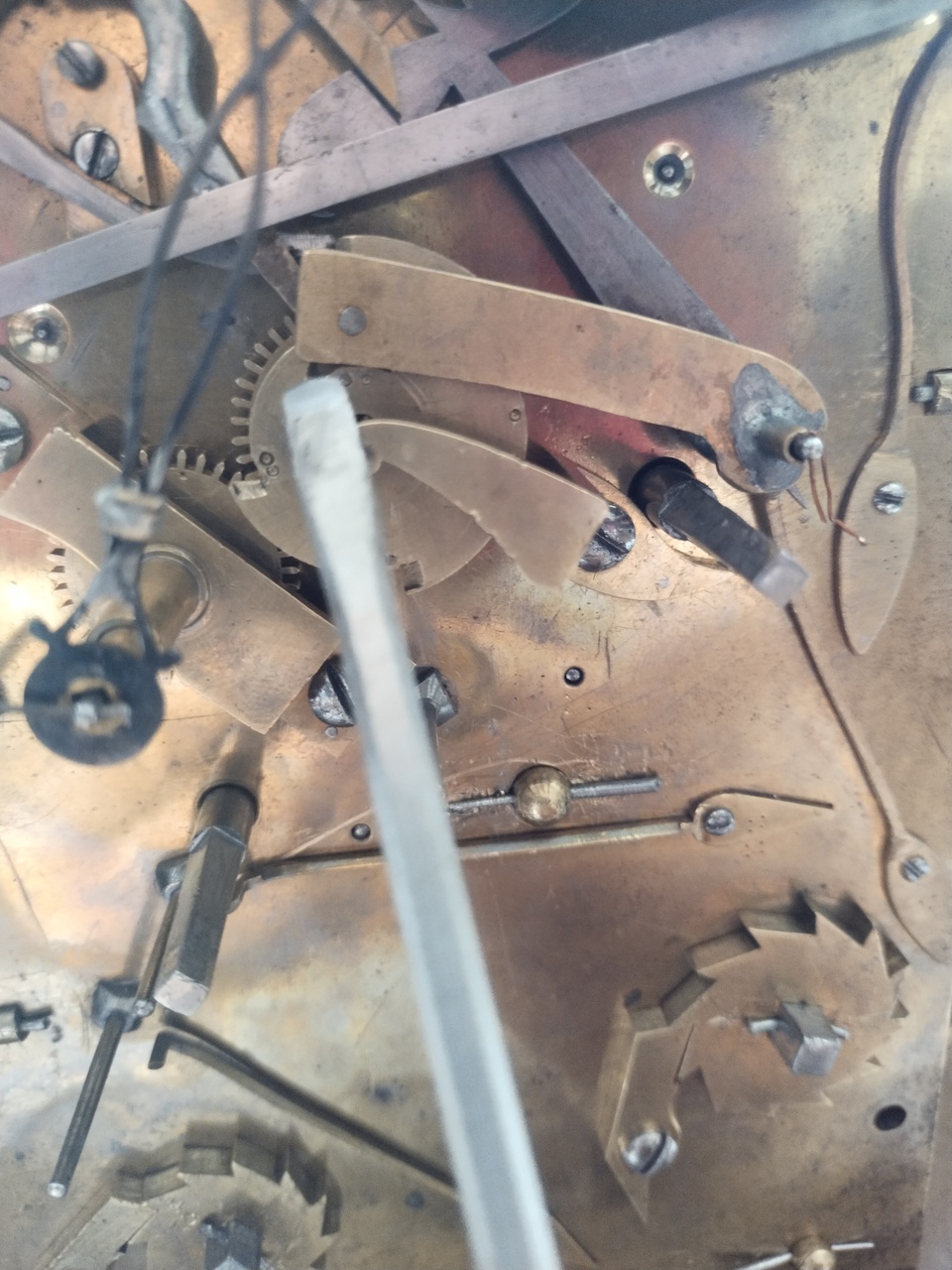

Добрый день. Колеса, как в конструкторе, встали на свои места. Проблем в том, что четвертной рычаг (на фото указан) шпинек западает, он не поднимается и все останавливается, даже ход, как правило в конце часа

Сообщение от VladimirBog Посмотреть сообщение
1. Указивок не видно.
2. Что такое шпинек?
3. Западает, означает - застревает на одном месте, с невозможностью его провернуть?
Или после произнесения некоторых формул, которые на форуме запрещены, заклятье перестаёт действовать и "шпинек" ... падает... вращается ... приходит в нужное место ... ???

Я тоже ничего не понял. Проблема во взаимодействии программного колеса с четвертными секторами и рычага рейки?
наверное ЭТО правильная формулировка, а "указивкой" )) на ВТОРОМ фото служит жало отвёртки, прошу понять и не "пинать" за косноязычность (не часовой мастер я), ищу мастера на месте, но толкового пока нет, а тот который помогал и словом и ДЕЛОМ ковид забрал...
Механизм приобрел на Авито (как бы помягче выразиться) в.....состоянии удручающем....там "поработали" "мастера", но подумал, что первый собрал с вашей помощью, то и второй осилим всем миром!

Уменьшил угол рычага-гребенки, был спаяг неправильно, рычаг западать перестал, снял механизм с ударными молоточками, полсуток обкатки показало, что все крутится и срабатывает, видимо тормозят и не дают раскрутиться молоточки, которые входят в зацепление с иглами барабана, как решить, жду совета
Рычаги поднятия молоточков в свободном состоянии НЕ должны лежать на иглах.
Обязательно должен быть зазор свободного хода, для взвода механизма боя.
