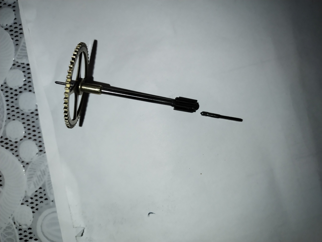

Добрый вечер, нашел причину, пришлось все разобрать, из оси на которую насаживается багунок прокручивается и выпадывает четырехгранник, видимо плохо был обжат, требуется ремонт и центрование, наверное своими силами не получится? Подскажите пожалуйста как быть и где можно отремонтировать?
Фото загружу чуть позже

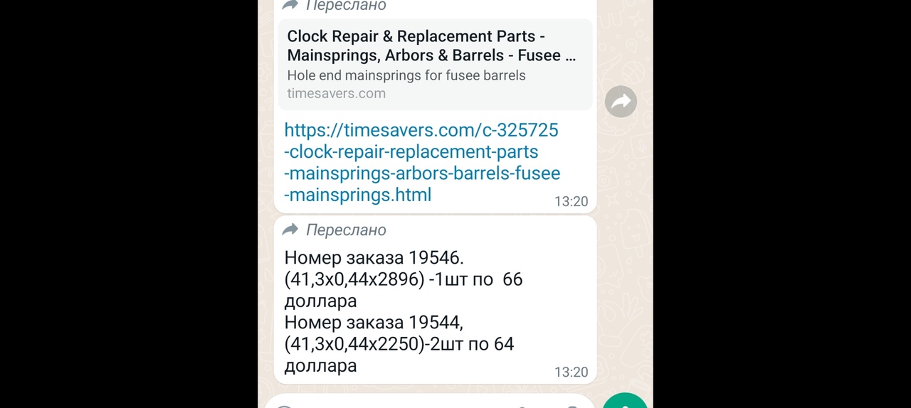

Владимир, а какие пружины ставили ?

Добрый день! Пружины покупал по совету Oled (приложение ниже. Где 2 пружины - бой и мелодия, 1 пружина - ход). Жду помощи и совета по восстановлению черпака и оси
С ув. Владимир

Это не центральное колесо. И не бегунок. В нём отверстие, которым он плотно насажен на цапфу кулачкового колеса..
Сообщение от VladimirBog Посмотреть сообщение
Это не черпак. Он не повреждён, судя по фото.
Правильное название этих деталей: 1. Кулачковое колесо. 2. Кулачок
Насколько возможно понять из ваших слов, из кулачкового колеса выпала ранее вставленная в рассверленную ось цапфа с обточенным квадратным наконечником.
Просто, вставьте её в ось обратно и запаяйте оловом с кислотой на газовой зажигалке.
Если ось обломлена, придётся её сверлить. Через кондуктор, чтобы снова не обломить.
(И на будущее. Если что-то сами сломали, признавайтесь. Здесь многие через это прошли. Никто Вас не осудит.)
Надеюсь, Вы справитесь.
Удачи!

Ещё раз добрый день, спасибо за совет, после покупки меха, разобрал и "вылезла" эта проблема, паял,держалась перед сборкой концы протер порошком сульфида молибдена, после сборки вращение было затруднено(возможно из-за наплывов олова), капнул масло и все завертелось, хотя и не с такой скоростью, ну а после видимо припой отошёл и проблема выползла наружу, теперь нужно вставить запаять обижать отполировать конец и сборка, боюсь второй раз наступить на грабли, ещё и ОТЦЕНТРОВАТЬ нужно, может кто-нибудь возьмётся?С уважением Владимир

Смелого пуля боится. Смелого штык не берёт.
Вспоминайте древнюю притчу о том, как черепаха обогнала зайца.
Никаких притирок и смазок не нужно. Всё промыть в мыльной воде и ополоснуть в чистой.
Обломок макнуть в паяльную кислоту, зажать в клюбе и забить в отверстие оси. Паять чистым оловом. Огнём.
