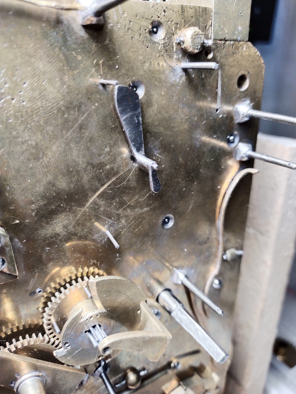

Добрый вечер, форумчане! При сборке рычагов столкнулся с проблемой...на фото бегунок, который если его остановить и отпустить, не всегда начинает движение. при этом барабан с пружиной заведён полностью. Попробовал чуть натянуть пружину внутри барабана - не помогло. Пружины новые ...
Прошу совета
С уважением, Владимир
