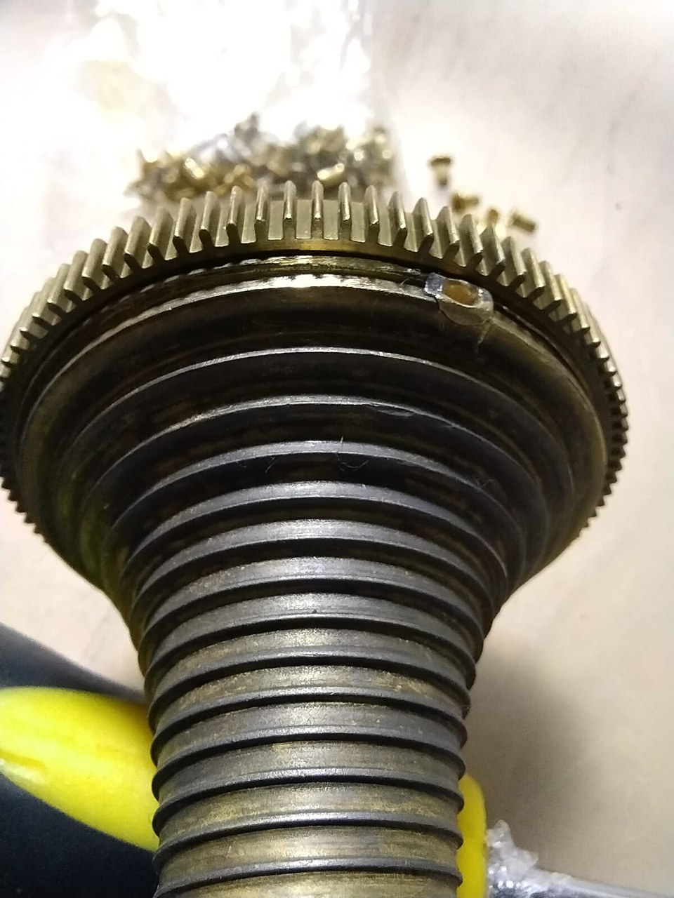

Спасибо, Олег, видео обязательно посмотрю, тут думал чем закрепить леску на фузее и как обычно...наша старая добрая синяя изолента, думаю ей, потом и снимать будет легче.
И ещё, хочу поделиться, может кому пригодится, на фузеях, откуда выходит жила тонкие и изношенные стенки с острыми краями, так вот чтобы жилу (леску, нить) не перерезало в местах выхода наружу я использовал латуннированые втулочки, их можно приобрести в магазине для пчеловодов используются, чтобы проволока не резала рамку, подходит ИДЕАЛЬНО, устанавливать очень просто: вставляем в отверстие фузеи, фузея в руках (обязательно, чтобы смягчить удар) и молоточком небольшим наносим 1-2 лёгких удара, втулка принимает форму фузеи, сбоку со стороны жил, если выступает чуток тоже молоточком через проставку, слегка один раз и прижимаем к стенке, с другой не обязательно (там где крепится колесо), алмазным надфилем поправляем ручей под жилу аккуратно (втулка тонкостенная), незнаю понятно нет изложил, позже выложу фото.

Добрый вечер, уважаемые форумчане. Как обещал, прикрепляю фото втулок

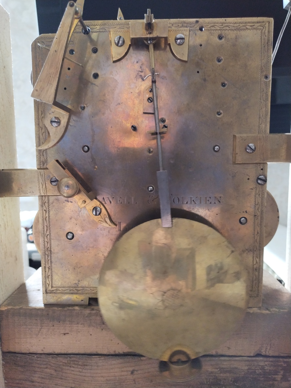

Добрый вечер, сегодня собрал механизм, впереди правильно установить рычаги, стрелки....и другие настройки, сегодня столкнулся с тем, что часы равномерно тикают только если приподнять от горизонта левую сторону (если смотреть со стороны маятника), по логике нужно отрегулировать ( повернуть анкерную вилку) но она и поводок очень жёстко сидят на оси - боюсь сломать..
Пожалуйста дайте совет как повернуть скобу и в какую сторону?
С уважением Владимир

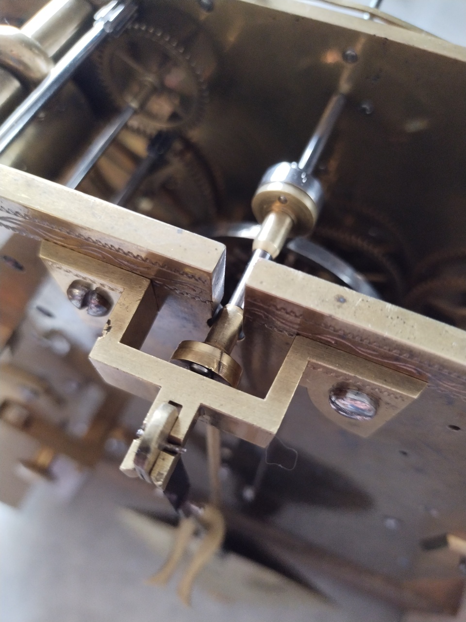

Владимир! На Ваших часах вилка закреплена жестко. Регулируется опорный "топорик"со стороны маятника.

Спасибо за совет, а "топорик" это куда опирается пендельфедер? И это опорная часть крепится винтами и штифтами ,она не поворотная. Помогите решить проблему. Заранее благодарен
С ув. Владимир

Я полагаю, что регулировок нет, производитель все отрегулировал и зафиксировал. Проверьте всю геометрию, может быть нога маятника слегка погнута, там ведь много не надо, чтобы механизм захромал

По идее регулировка хромоты производится за счет посаженной с натягом на оси втулки поводка маятника. Как бы жестко она не сидела, если только не проклеена кем-то, провернуть ее не должно быть проблемой. НО, делать это лучше не на механизме (так как рискуете усилием случайно поломать анкерное колесо или концы осей). Снимите анкерную ось с поводком и анкером и в руках поверните. Если все же приклеено - просто чуть согните латунный стержень поводка маятника.

Да снимал...попробовал и пассатижами зажимал....бесполезно, попробую ещё и изгибом поводка.

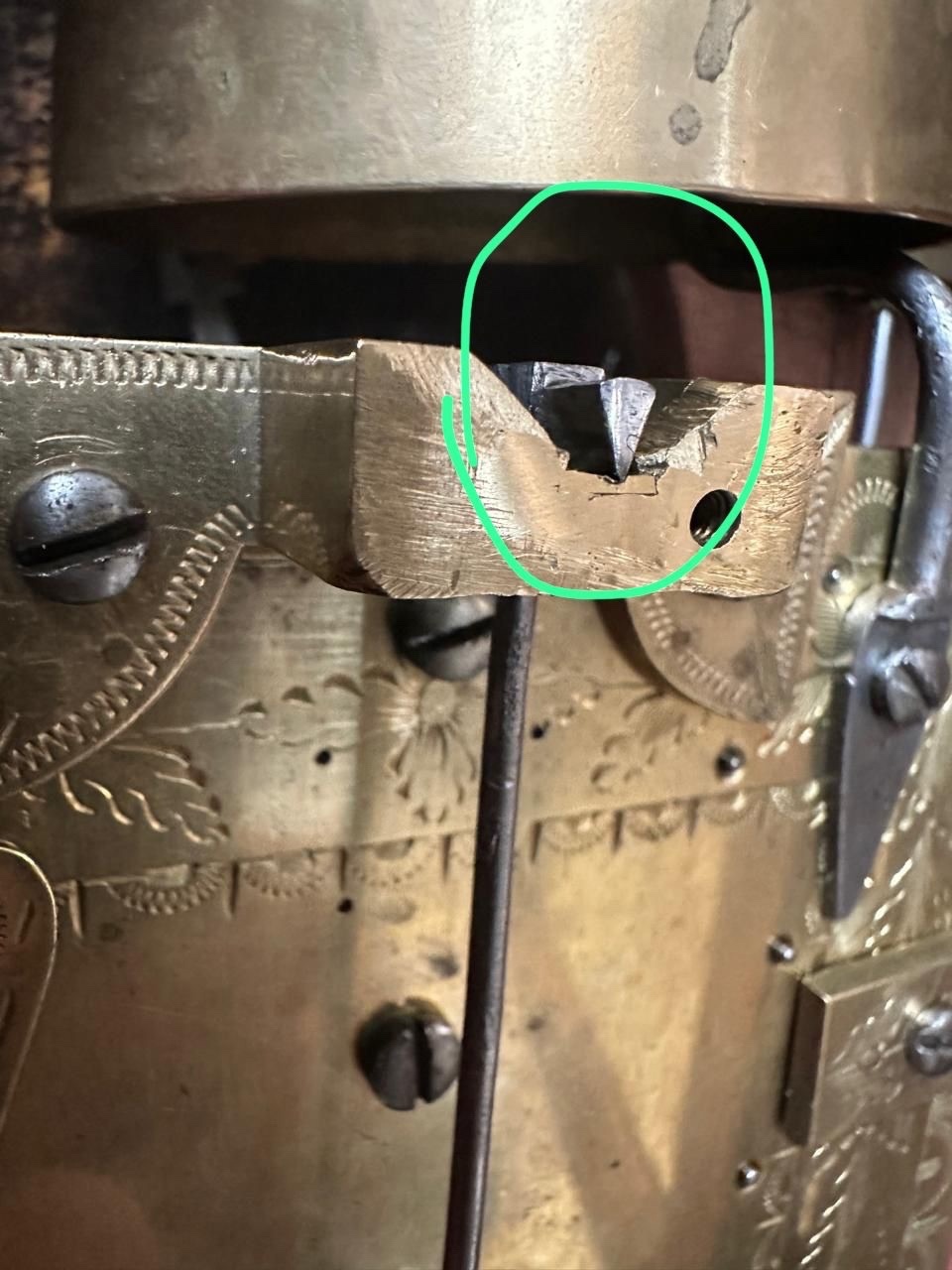

У меня более ранний вариант .Вот топорик,он регулируется.
