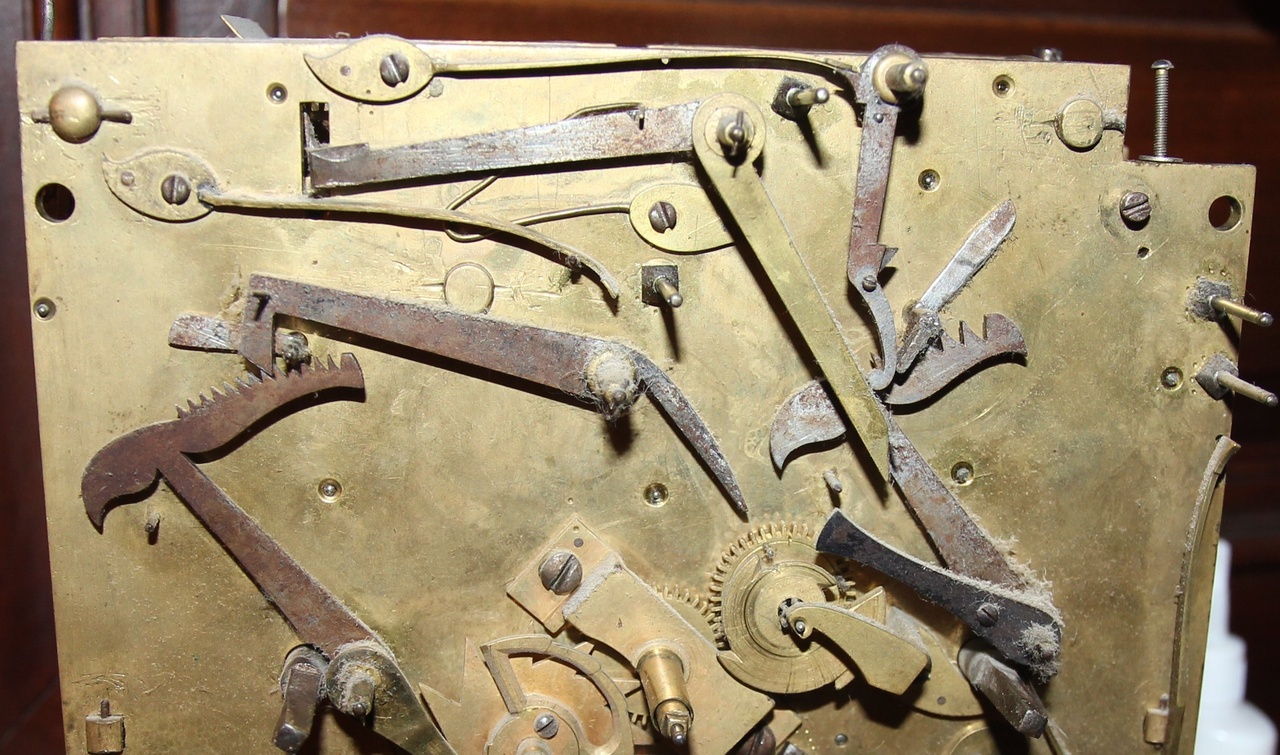

Добрый вечер форумчане! Спасибо за советы по серебрению. Видимо действительно на серебрение повлиял состав латуни, пришлось всё снимать наждачкой 1200, затем полировать "нулевкой" пастой из автомагазина и только после этого серебрить без винного камня и соды. Результат выложу позже, так как надо подкрасить цифры на циферблате. Ниже прикрепляю фотографии по рычагу механизма, большая просьба к Мастерам. Помогите разораться с его назначением
С уважением Владимир.
Сейчас на фото нет собачки перемещения четвертной гребёнки.
С уважением, Олег.

Там видно, что скоба фиксации четвертей блокируется на этом рычаге. Чтобы гребенка упала и скоба на зафиксировала её раньше, чем она гарантированно упадет на улитку.
В этих системах четверти активируются броском отпружиненного рычага, и такая проблема как ложная блокировка счетной рейки решается по разному, здесь - довольно хитро, и по фото сложно досконально понять как именно это защелка отпускает скобу. Видимо, после начала вращение черпака это отпускание случается.

Да, черпак-собачку не устанавливал, так как пока предварительная сборка, без пружин в барабанах, если я соберу (после установки пружин) ВСЕ как есть, работать будет? Создаётся впечатление , что Гребёнка зафиксируется.....На предыдущем мехе (разница в 10лет от рождения ). ) такого нет...
Владимир, как говорится, ни в чем нельзя быть уверенным на 100℅ )) Кинематика здесь нетривиальная, конечно. И лучше один раз увидеть, чем представить её себе в голове).
Я лично не вижу серьёзных причин для отказа в работе. Все детали на своих местах, вроде всё оригинальное. Рычаг таким сделали видимо для размещения более мощной пружины.

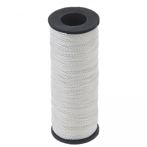

Я использую нитку, которую строители называют "шнурка", продается везде.
Леска вроде тоже рабочий вариант, но мне не нравится она -жесткая, неудобно работать с ней. Наматываете леску на фузею, в конце оставляете примерно длины на 1.5-2 оборота на барабане + на узел, то есть сантиметров 40 где-то.
Намотанную леску фиксируете чем нибудь - проволокой, например.
После сборки механизма начинаете потихоньку подтягивать пружину на барабане и сматывать леску с фузеи на барабан. В конце делаете + 0.5 оборота преднатяжения.
PS: обычно в фузеях есть еще отверстие для отпуска храповика и можно использовать его для быстрой перемотке жилы на барабан, но мне не нравится, неудобно как то, особенно, если средняя фузея.

Саш, шнурка строительная совсем не годится, перетрется моментально. У меня были часы, где эта шнурка стояла, вся размахрилась, ну фигня полная.
