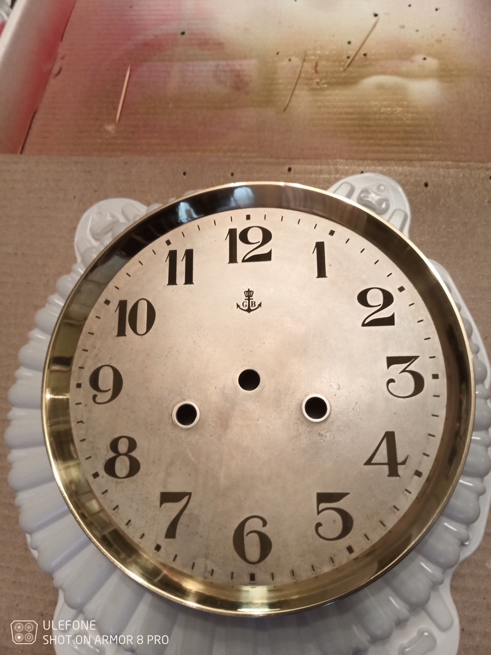

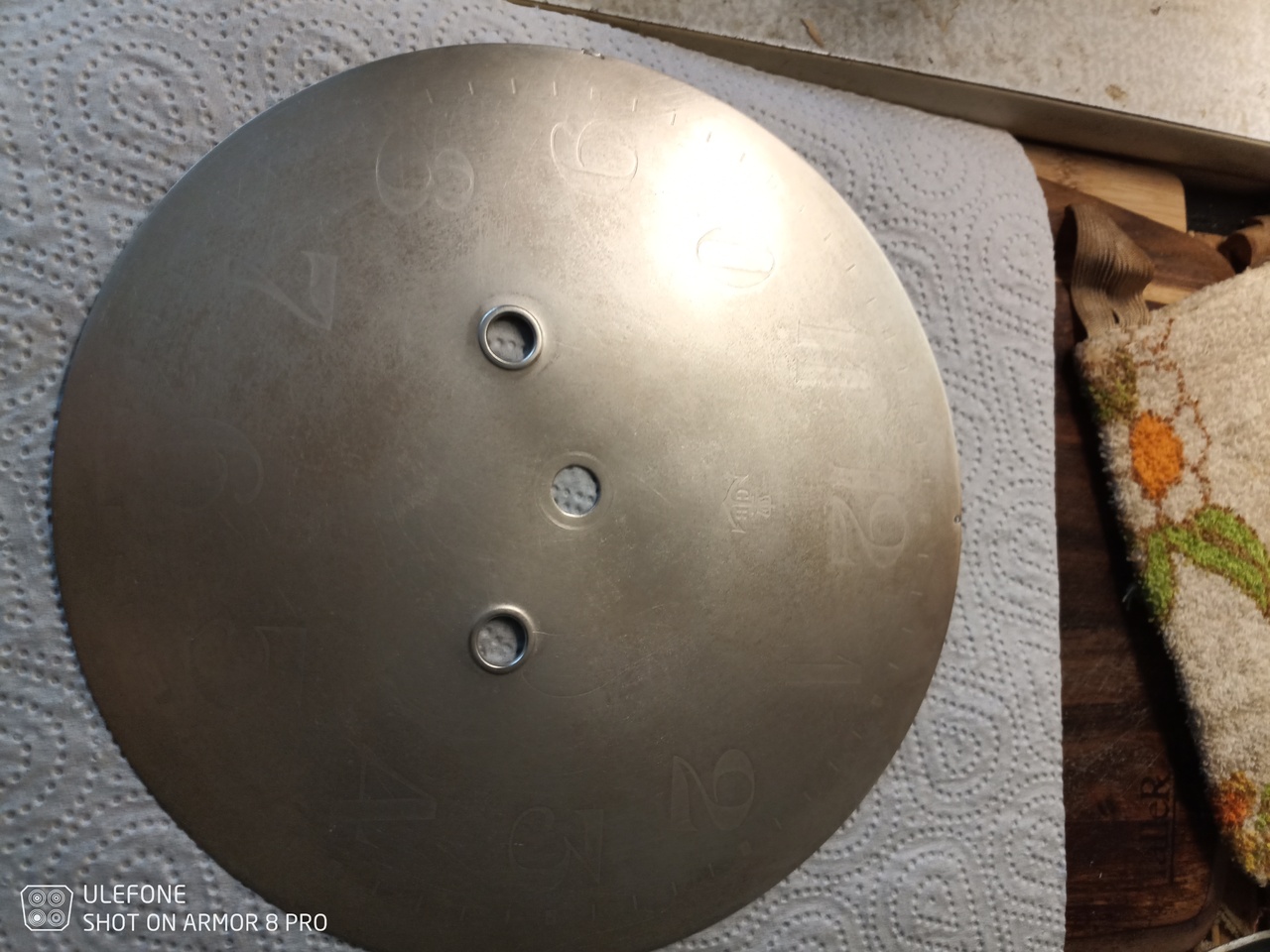

VladimirBog, вот действие ляпис-карандаша...
Вложение 3647489
Вложение 3647490
Делал впервый раз, три раза переделывал, есть заметные дефекты, но результат вот.

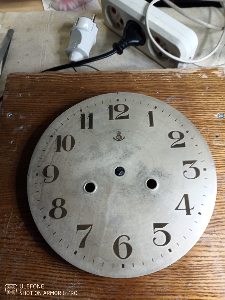

Олег, нет конечно, и в смеси с нашатырем лежал и отмывал туалетными мыльными чистящими растворами и горячей водой с хозяйственным мылом, кстати с колец старое серебро сошло, а вот с пластины нет, когда наносил на пластину и малое кольцо результат один - какая то химия, чернеет (хорошо что большое кольцо с цифрами не тронул). Лет пять назад то, что ты присылал чуть чуть осталось, им малое кольцо покрываю и какие то признаки серебра есть, из всего этого и сделал вывод, что прислали через Авито совсем не то о чем договаривались, запросил сертификат качества и анализ проведенной их лабораторией.
Сам хотел купить в автомагазин 00-ку алмазную и ей руками снимать потихоньку....

Владимир, а как готовили поверхность перед серебрением? Я сталкивался с эффектом, когда при серебрении английской пастой сразу чернеет, дело было в особом составе латуни циферблата (латунь-то всегда немного разная). В этом случае помогает обычно то, что у англичан зовется финишной пастой, а в простонародии винным камнем. Вместо него можно соду использовать, как я понимаю. Сделайте просто тест на монетке. Возьмите латунную монету 50 коп и попробуйте посеребрить. Если нормально посеребрится, то дело не в составе, а в латуни, из которой сделан циферблат. В этом случае Вам придется обратиться к ювелирам, чтобы посеребрили циферблат гальваническим способом. Это не так дорого, обычно 3-5 тр. стоит.

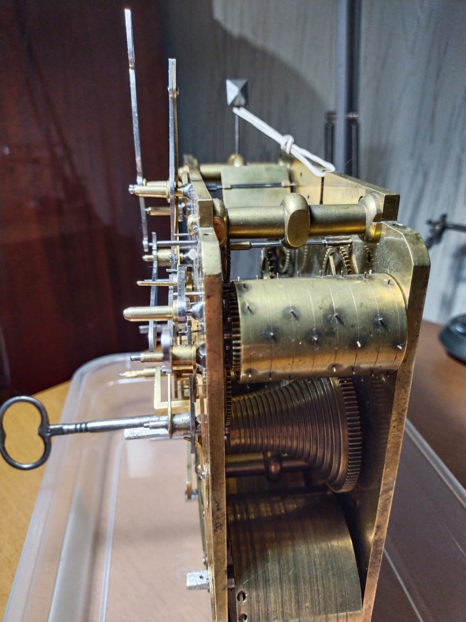

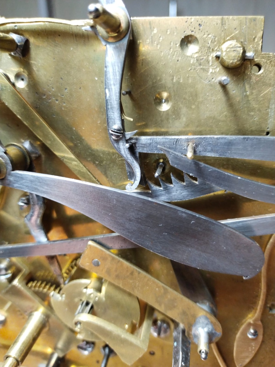

А вот для чего нужен рычаг я тоже не очень понимаю. На других часах G&T тоже есть похожий рычажок. А у Вашего он уходит вверх и там есть шпинек какой-то? Можете сделать фото этого рычага поближе с обоих сторон?

И фото механизма сбоку, в районе этого рычага.
предположу что с его помощью меняется мелодия боя.

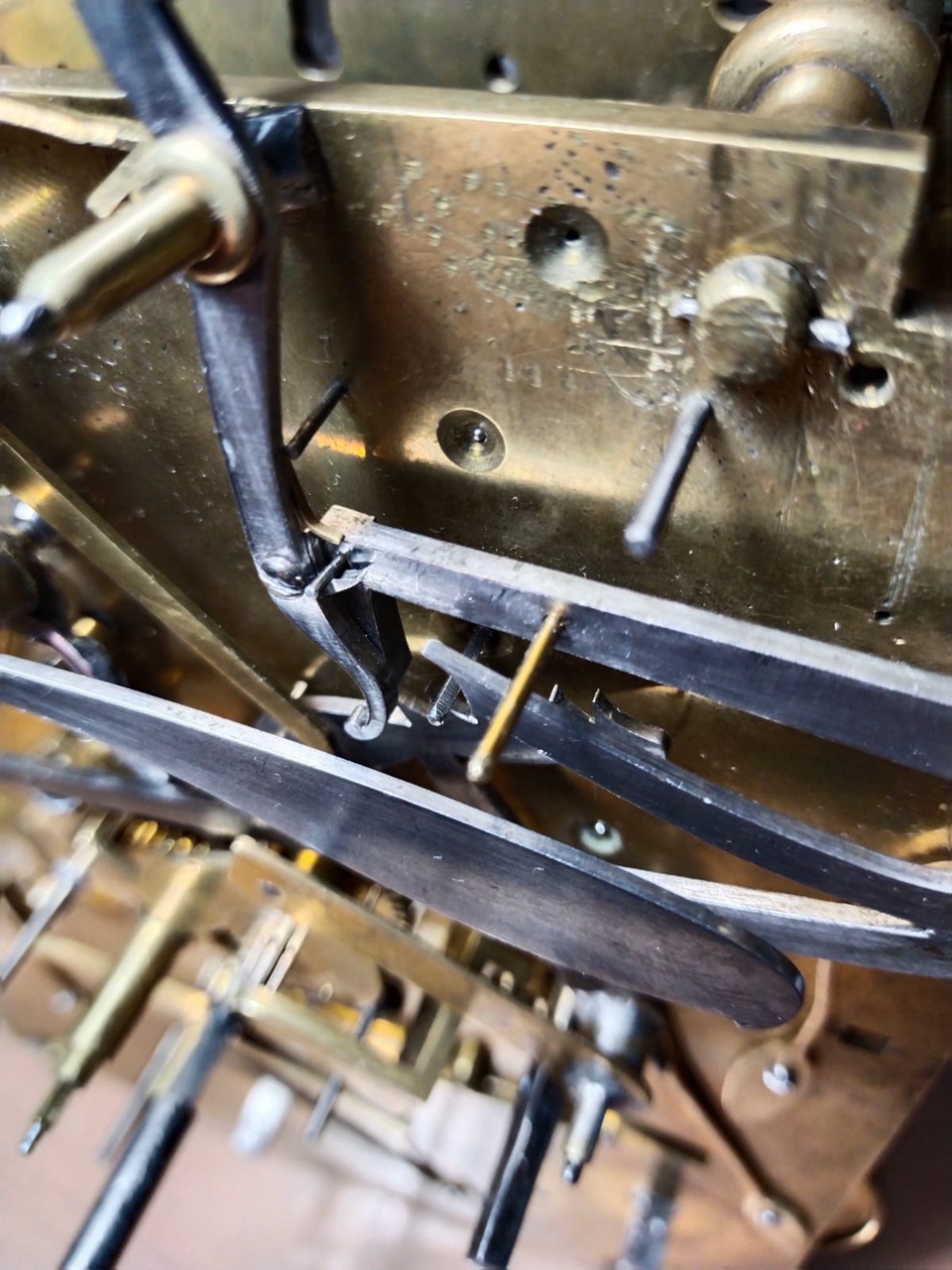

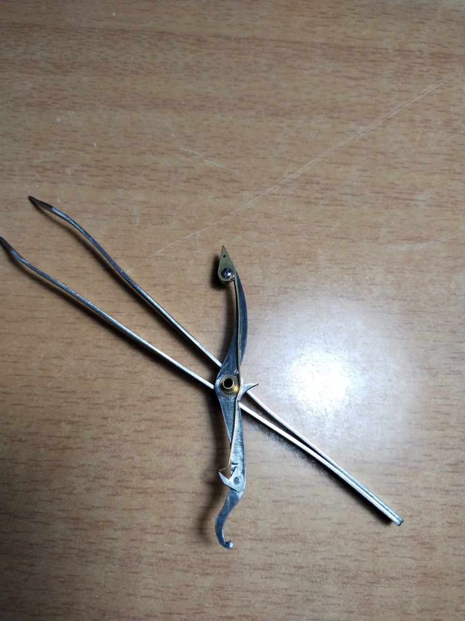

На моем Нортоне этот рычаг выглядит так ( прошу прощения, фото до разборки ). Этот рычаг нужен для удерживания стопорного рычага четвертей при срабатывании четвертного боя. У Вас этот рычаг зачем то сделан коромыслом ( смысл этого не могу понять. Возможно, это противовес).
С уважением, Олег.

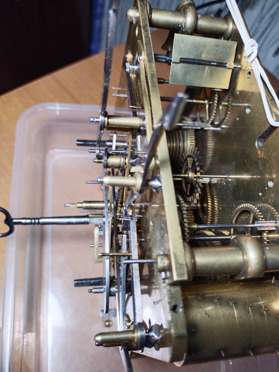

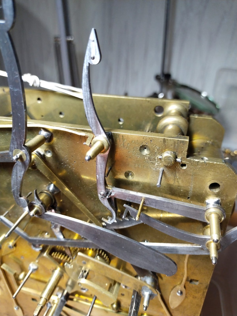

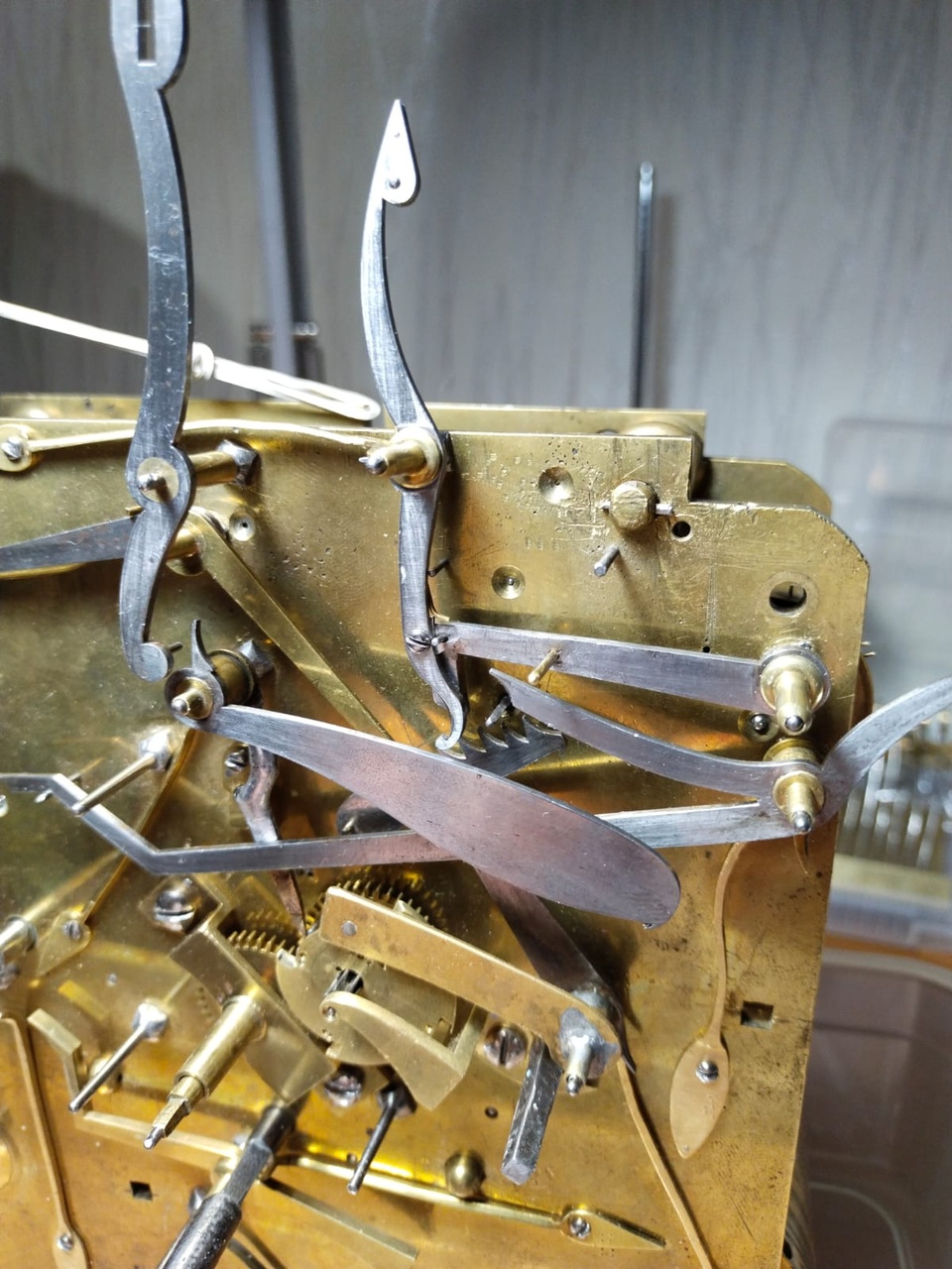

Добрый вечер форумчане! Спасибо за советы по серебрению. Видимо действительно на серебрение повлиял состав латуни, пришлось всё снимать наждачкой 1200, затем полировать "нулевкой" пастой из автомагазина и только после этого серебрить без винного камня и соды. Результат выложу позже, так как надо подкрасить цифры на циферблате. Ниже прикрепляю фотографии по рычагу механизма, большая просьба к Мастерам. Помогите разораться с его назначением
С уважением Владимир.
