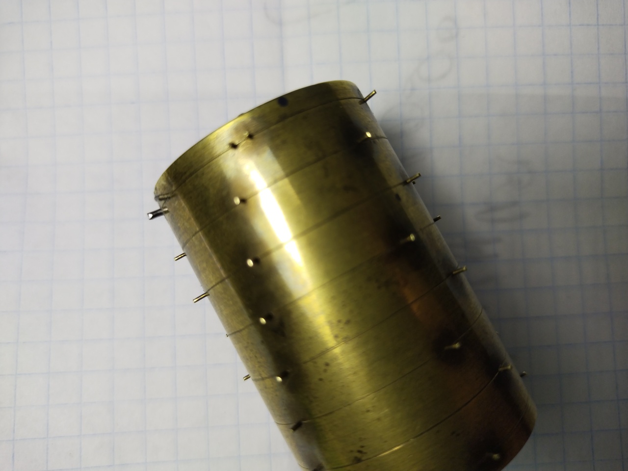

Всех приветствую, при ремонте музыкального барабана (ёжика), столкнулся с тем, что в двух местах на одной оси на расстоянии около 2-х миллиметров друг за другом места для иголочек, одна обломлена, а вторая не понятно заглушено отверстие или обломлоено, вопрос такой: могут ли идти иголочки друг за другом (успеет молоточек вернуться на свое место) или нет, я отверстия подготовил, но решил посоветоваться здесь на форуме

Фото барабана ёжика

Корректно говоря, такой барабан не дает музыку, а дает перезвон. То есть каждый молоточек бьет 1 раз в проигрыш. Всего - 5 проигрышей. Лишнее отверстие может быть меткой начала отсчета.

Спасибо, что поправили, но как я написал выше таких 2 (ДВА) места и ВОПРОС ОСТАЛСЯ:
Могут ли быть две подряд иголочки с расстоянием между ними в 1миллиметр?

Сообщение от VladimirBog Посмотреть сообщение
Владимир, при таком расстоянии механика просто не успеет отработать 2 удара в колокол. Даже для гребёнки музыкальной шкатулки это перебор. А колокол меньше всего предназначен для воспроизведения коротких звуков. Скорее всего, смещение обеспечивает нужный такт.

Спасибо, Олег, что развеяли мои сомнения, я так и предполагал.
