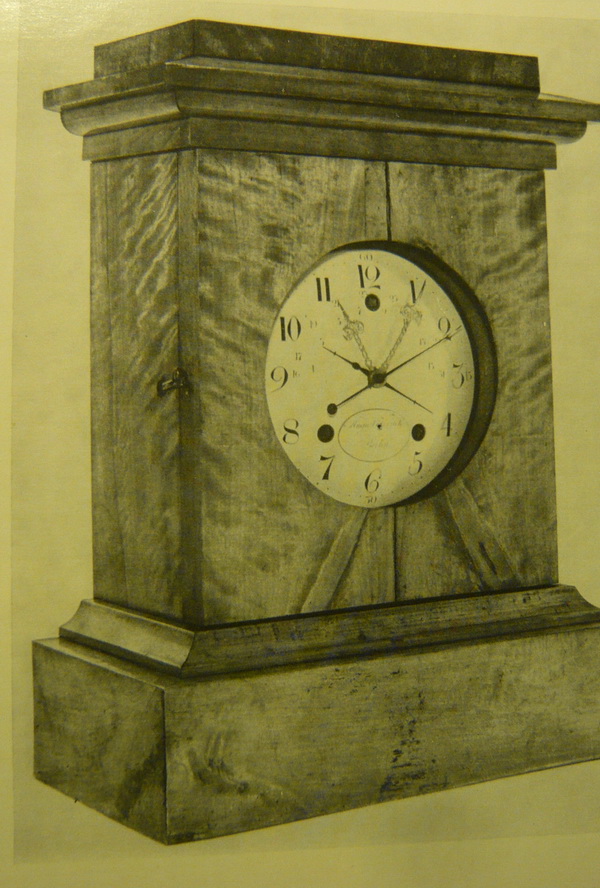

Всех приветствую, подошел к изготовлению циферблата, сделали вектор, но арабские цифры отличаются от цифр на циферблате того времени, может у кого нибудь есть шрифт (цифры) аналогичные тем которые были на циферблатах того времени или может кто поделится вектором циферблата с концентрическим календарем, или толковым советом.
Заранее всем благодарен.

Добрый день, Владимир.
Такого плана векторный шрифт найти крайне сложно, он есть, конечно, но только у хороших верстальщиков. Однако, любой человек, владеющий корелом, в состоянии обрисовать вектором цифры с родного циферблата, благо, хорошие фото найти не трудно, вот, к примеру:
С ув,
Олег

Олег, ОГРОМНОЕ спасибо за помощь, толковые советы и ссылки (благодаря им заметно продвигаемся вперед), более менее подходящий шрифт нашли, а вот "троечку" придется отрисовывать, есть вопросы по креплению циферблата к платине, его серебрению, что можно и как мыть в часовом механизме, а что не мыть (соответствующие разделы форума "курю" ), ну и далее (позже) по корпусу и накладным элементам.
Буду признателен всем форумчанам за советы и помощь.

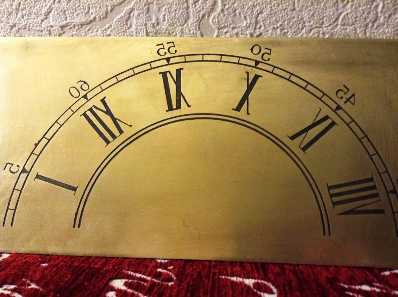

Всех приветствую. За основу восстановления взял часы под №4020, то что вы выложили (пост №9), они идентичны моему меху, планирую 3мм платину аркой, а сквозь нее на ножках и штифтах будут крепиться кольца (циферблата и откл. боя), изучая форум понял, что эмаль не потяну и циферблаты (кольца и внутренние его части) будут покрыты серебром (собираю инфу), цифры и черточки - методом травления (сделал тест, см. ниже). От гравера и тем более лазера отказался, т.к. дорого, а не всякий лазер режет латунь (вязкая) и в нашем городе именно такого лазера не нашел, да и травлением ближе к тому времени, когда циферблаты резали вручную. Цифры и черточки заполняться специальной ваксой (уже сделал). Вся эта конструкция, чтобы стрелки не цеплялись друг за друга, требует к стрелочкам удлиненные втулочки. Накладные элементы на циферблат (углы) и декор на корпус (ножки, ручки, петли, замочки, ананасы и пр.) - ищу нужен толковый ПОСТАВЩИК
Конечно, потом в конце проекта я более подробно все напишу и отвечу на все вопросы, а сейчас на данном этапе вопросы:
Механизм отключения боя (конкретно ось,стрелка, рычаг, хорошо бы фото с обратной стороны платины)
Стиль циферблата и стрелок выдерживать строгий? (между лат. цифрами не заполнять фигурными элементами)
Как лучше закрепить ножки на 1,5 мм циферблате (сделать лунки и припаять?)
Мыть мех в УЗМ?
Серебрение циферблата и покрыть его каким лаком?
Вопросов для меня, как новичка, очень много, дальше в ходе восстановления еще будут вопросы - буду обращаться.
Надеюсь на помощь и советы форумчан
С уважением

Владимир, травление получилось отлично! Какие применяли материалы, расскажите, интересно.
Ширина циферблата, думаю, должны быть в районе 20 см.
Серебрение производится серебрилкой, англичане ее в развес на ebay продают, но я постараюсь найти состав. Лаком можно не покрывать, старится красиво.
Ножки крепятся насквозь через отверстия в циферблате маленькими винтиками с полированными белыми головками.
Механизм лучше мыть специальным составом, здесь на форуме его не раз уже публиковали, надеюсь, коллеги подскажут. УЗО - не обязательно.
Вообще, если творить, то может отойти от форм 18 века (все-таки часы моложе) и делать что-то в таком ключе?
http://www.sellingantiques.co.uk/604...bracket-clock/
http://www.michaelguiver.co.uk/gothicbracketclock.html
Не потребуются накладные элементы - уже проще. Ну и резчика найти проще, чем специалиста по классическим корпусам в красном дереве...

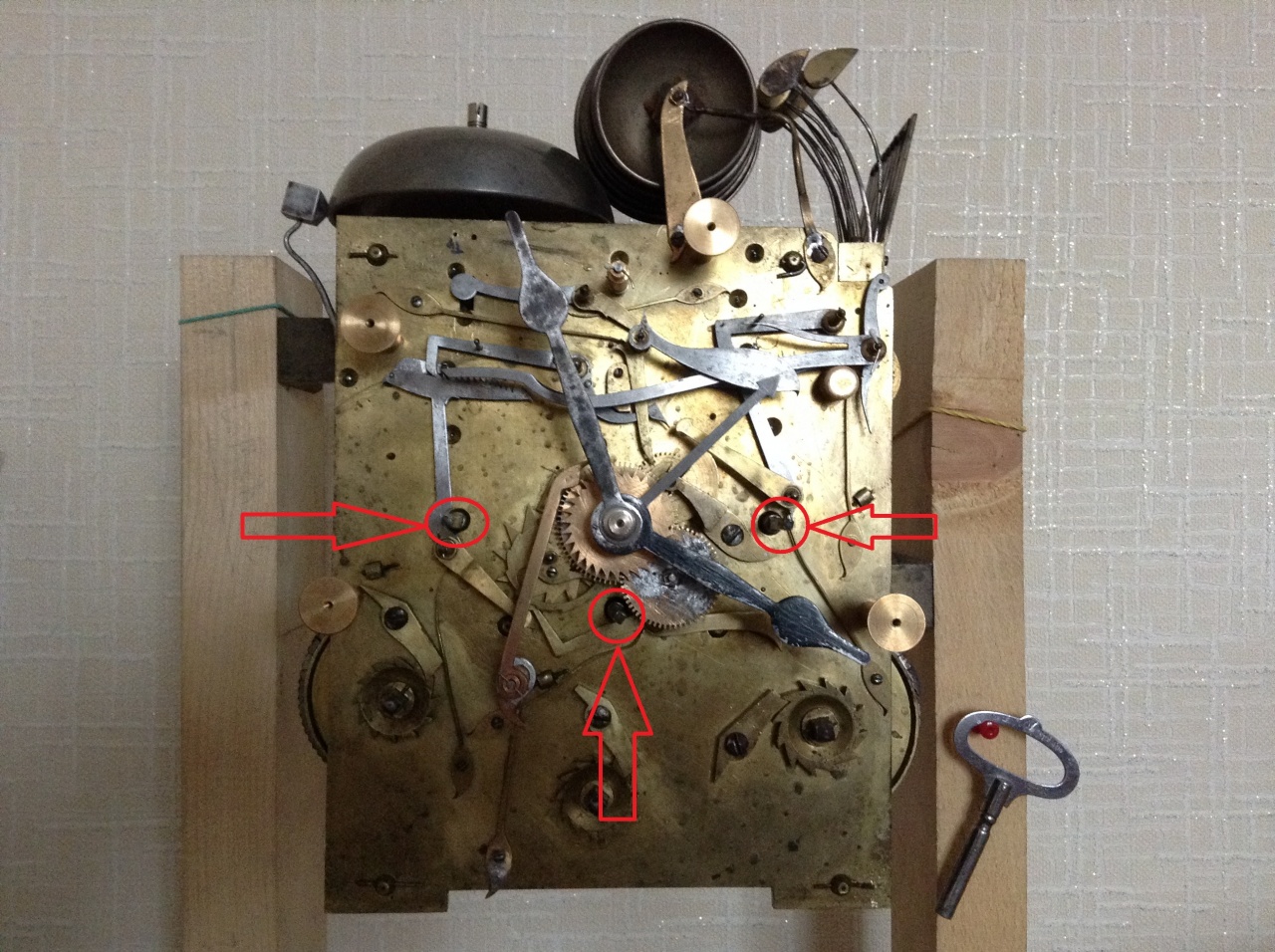

Владимир, Вы меня простите, я сейчас только обратил внимание, что на Вашем механизме заводные квадраты находятся сильно ниже оси стрелок - это грозит тем, что при примерке будущего циферблата они (т.е. отверстия для них) окажутся на кольце с оцифровкой... Ваш механизм в этом плане сильно отличается от стандартных четвертных механизмов того периода, и мне кажется,
почему?
по моему левый и правый валы на одном уровне с осью стрелок, а центральный немного ниже
не могли же вы спутать заводные валы с храповиками для натяжения пружин в барабанах , т.к. здесь фузейная система
