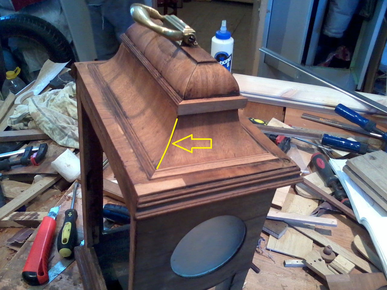

Сообщение от Oled Посмотреть сообщение
Может вот это еще чем-то поможет...
Олег, спасибо !
Как сделать вот такую кривую без заметного перехода я не понимаю.
Получается нужно состыковать 2 радиуса ?! Но у них все равно большие размеры.

Сверху приклеена доска, торцы которой, вероятно, являются продолжением радиуса, сверху положен шпон. Ну а верхний элемент также собран из 4-х частей. Стык закрыт раскладкой.

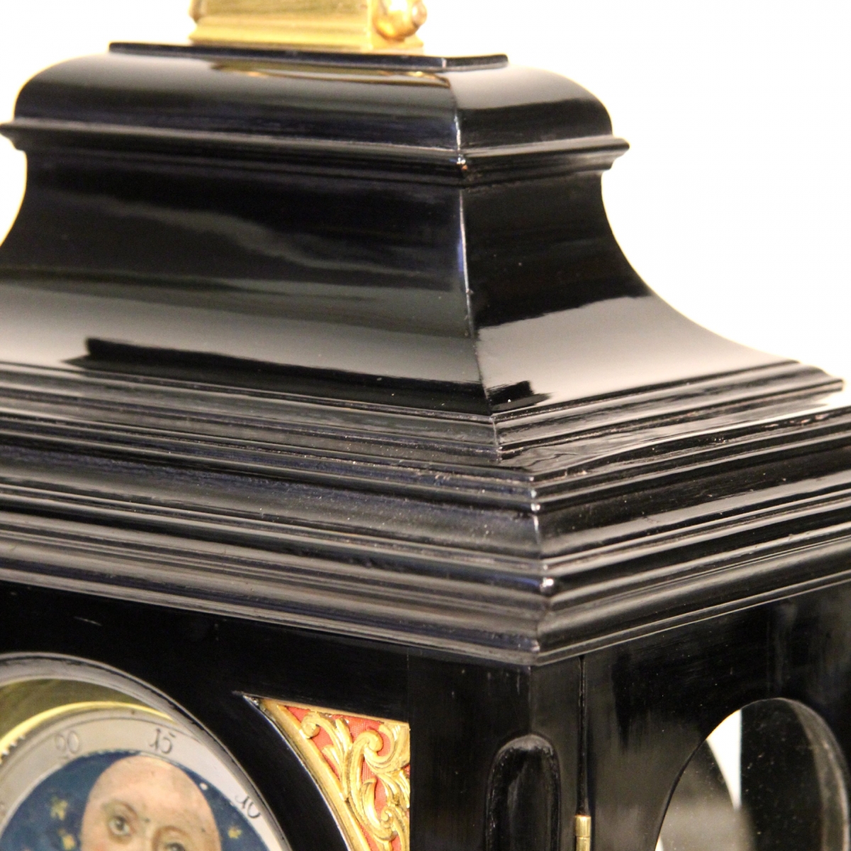

Этот корпус не совсем удачный пример.
Вот на этом фото четко видно, что кривая полноценная.
Скорее всего, это большая мебельная фреза. А вот в домашних условиях задача трудновыполнимая. Во всяком случае для меня.
А Владимир молодец ! "На коленке" сделать циферблат, корпус и привести в порядок механизм - это достойно уважения !

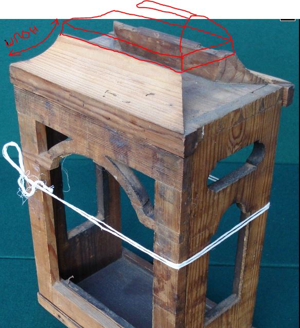

У этих настольных не такой большой радиус. Можно фрезу представить. А мне всегда интересно было как изготавливали коки больших настенных часов. Русских, к примеру.

Алексей, а что такое "кок" в данной интерпретации?.

Нижняя часть часов, "борода".

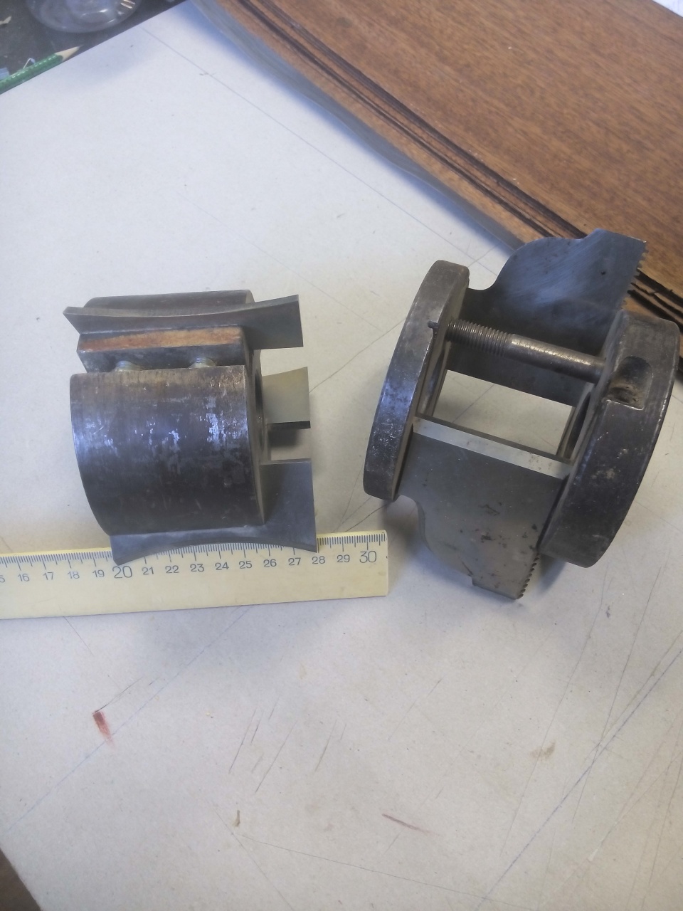

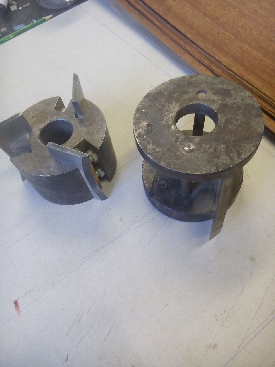

Алексей точно не знаю, но могу предположить что путем набора из узких реек на оправке (шаблоне), по принципу изготовления криволинейных поверхностей лодок, куполов и т.д. , простукал кок (пусть будет по Вашему) на своих часах - явно полый внутри, дальше под шпоном ничего не видно.
А фрезы бывают довольно большие, вот у меня один комплект сменных ножей в фрезерную головку
шириной 8 см. , а на серьезных производствах думаю и побольше фрезы наверняка имеются.

Первая похоже для дверных наличников или перил. Для таких и фрезер нужен наверно в полтонны ?

Сообщение от clock1 Посмотреть сообщение
А по моему все таки поверность - часть цилиндра. И самый простой и безопасный способ получения (когда нет специальных фрез и т.д.) - на универсальном большом токарьном станке.

Я думал об этом, но не сообразил пока как это сделать.
