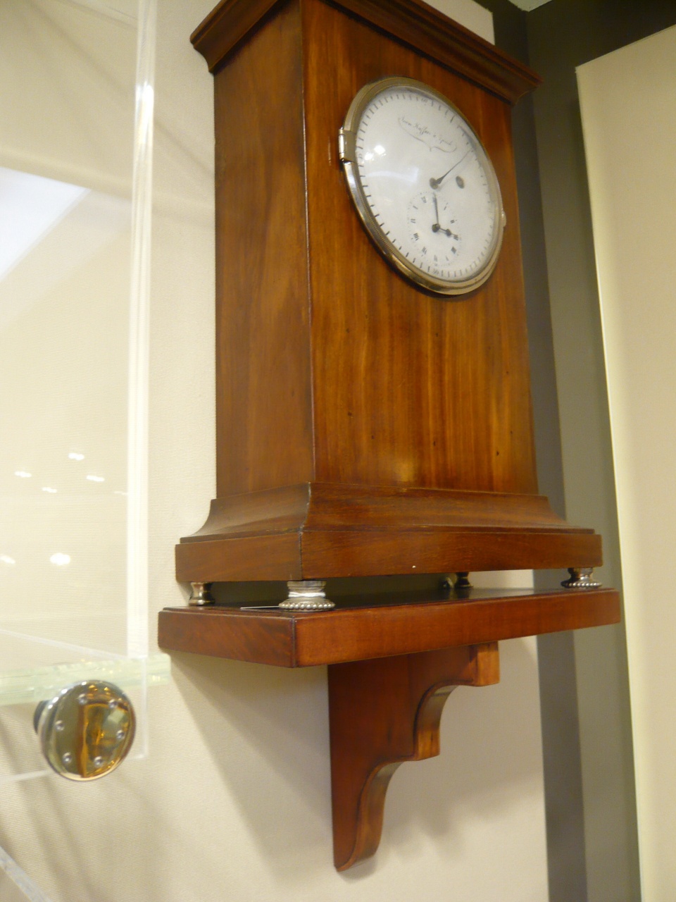

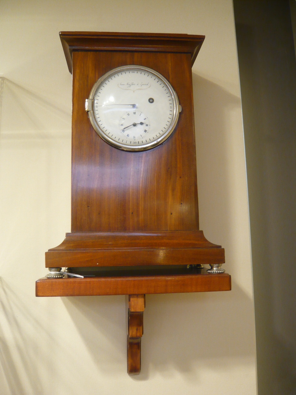

Покажите весь узел в сборе с минутным колесом,стрелками,чтобы видно было какие есть резервы.
Про краснодеревщиков написал,т.к. хорошо представляю,как выглядит корпус сделанный начинающим любителем,даже очень способным.
Повторно рекомендую "простой "корпус.

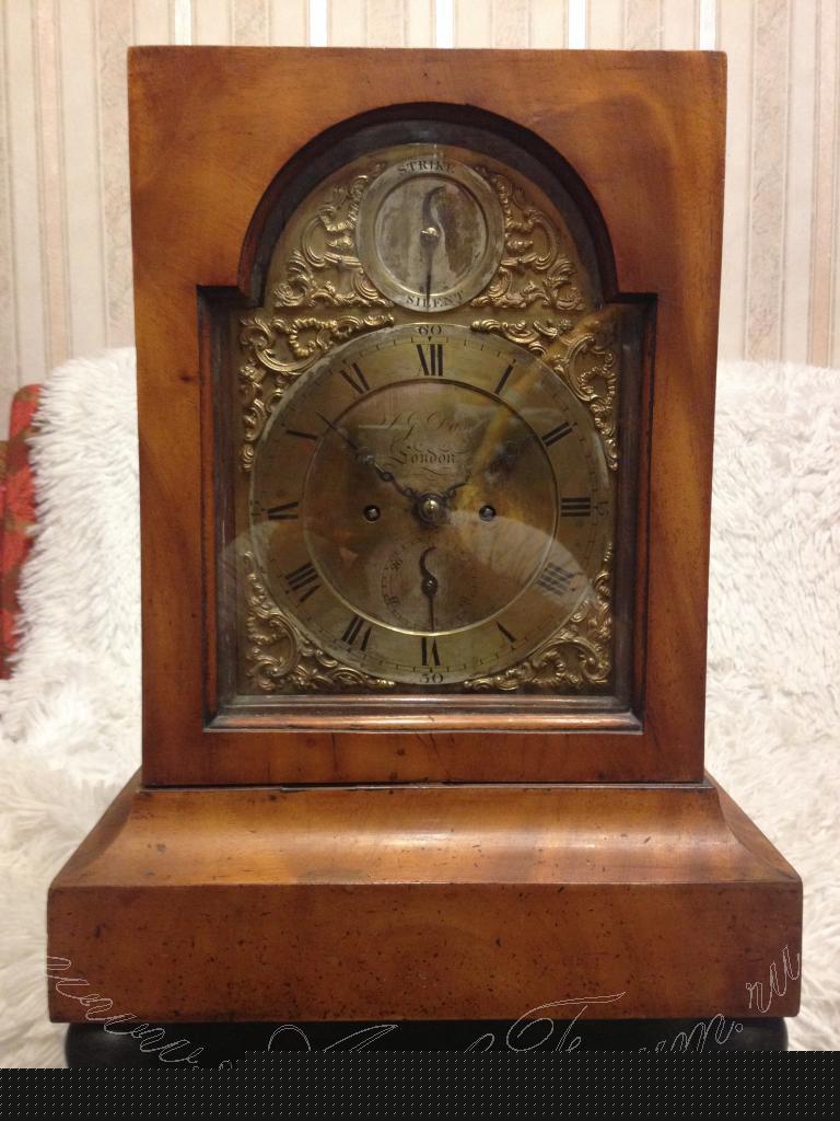

Вот такой тоже можно ))
