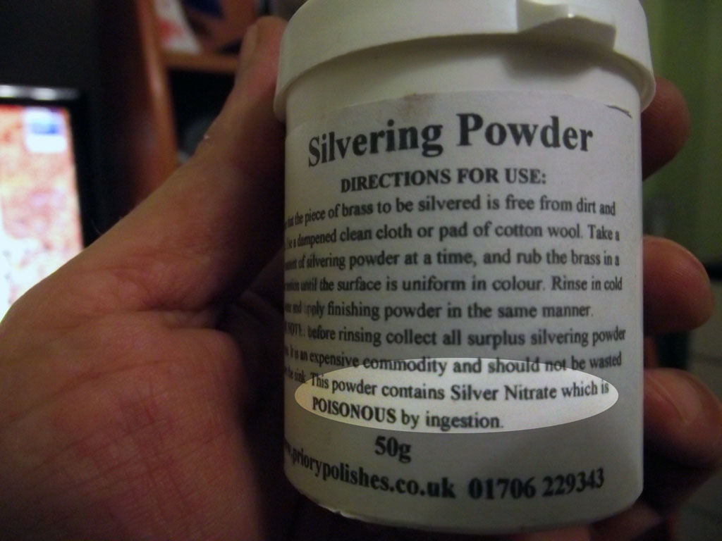

this powder contains Silver Nitrate which is POISONOUS by ingestion
этот порошок содержит нитрат серебра, который ядовит при попадании внутрь.

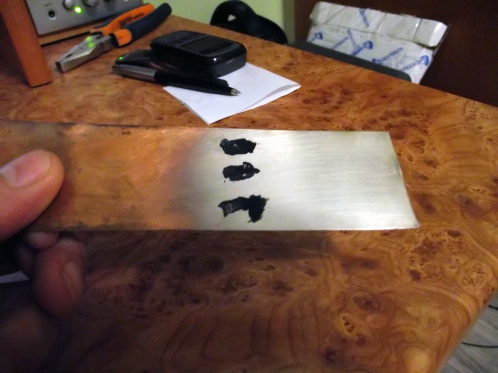

VladimirBog, до циферблатов пока не дошло дело, серебрил в качестве пробы медную пластину.
За полгода медь окислилась, серебро нет. Лаком не покрывал. Эта медяха где только у меня не валялась. Отсюда делаю вывод, что покрытие достаточно прочное для декоративных целей. Хотя знакомый химик, посмотрев на это, криво ухмыльнулся и сказал, что всё это баловство. И порекомендовал обращаться к галваникам, или хотя бы делать традиционное химическое серебрение.
