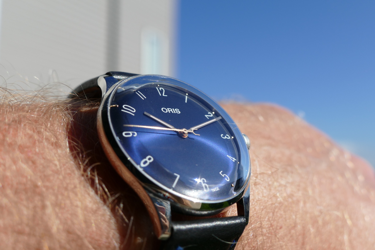

Ротор покрасили
Из того что увидел,так и есть
Единственная доработка
Механизм фиговый(проблемы с зацепом зг)
И довольно неточный
Просто часы на Селите красивые очень
А так бы избавился давно....
И опять же
Если бы одни часы с таким косяком...Ладно.Бывает...
Так нет и Викторинокс так же фиговничал....
