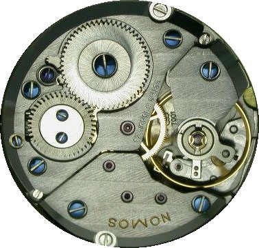

У механизма Peseux 7001, насколько я знаю, тоже проблемы с разрывом пружины, причем с нехорошими последствиями для механизма. У Номоса с его калибром Альфа - это тоже слабое место и главное при заводе не перестараться.
Кстати, был бы интересен обзор данного меха, если вдруг попадётся.

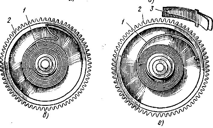

с 7001 в основном все беды от того, что сам мех небольшой, а на него ставят большие заводные головки, и от большого усилия при достижении "упора" ломаются колеса и отрывается V-образное крепление пружины - заводить надо осторожно
та же беда и с Патеком 215 - маленький
и само V - образное крепление пружины к стенке барабана имеет концентрацию напряжений в районе точечной сварки, крепление типа "копье" намного прочнее, но требует прорезей в барабане и крышке барабана, у свиссов я его не видел, зато все советские "ручки" кроме Востока 24хх с этим типом крепления шли
V-образное крепление и "копье"
