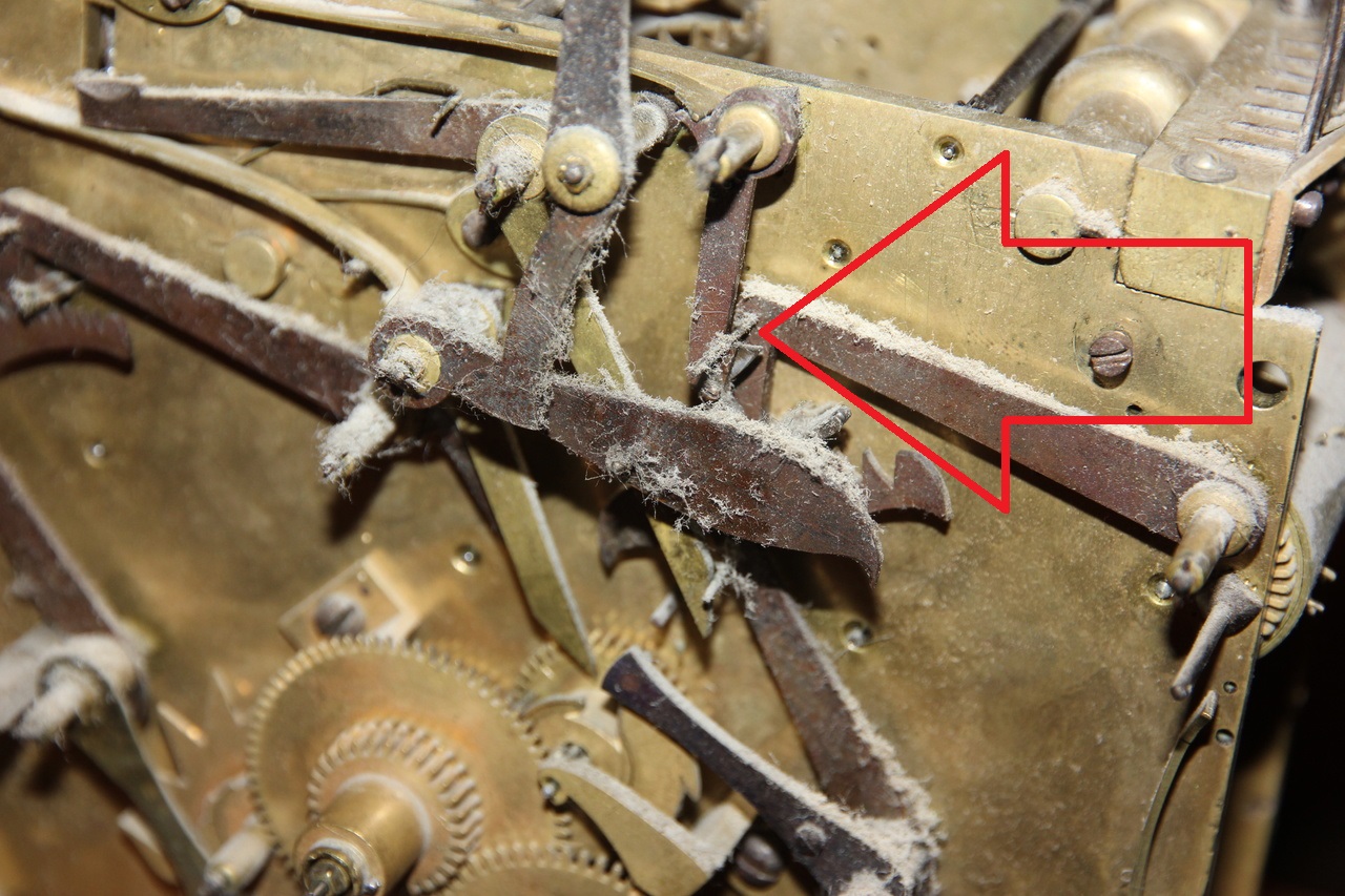

Мелодия выставляется (как правило звукоряд, ноты пробивают подряд первую четверть) если нажать на рычаг для нити, после проигрыша (нужного) и затем пробивает бой, а вот этот рычаг если на него нажать идёт проигрыш аналогично предыдущему, но без боя и опять же на нем стоит пружинка и что самое интересное, до него не добраться после полной сборки часов, так вот и интересно его назначение

Владимир, глядя на Ваше видео, я не увидел, чтобы рычаг, окотором Вы спрашиваете, функционировал. Ранее я выкладывал фото этого рычага. У этого рычага помимо основной пружины есть подпружененный клюв, на котором удерживается стопорный рычаг четвертей. Проверьте его подвижность. У Вас случается положение как на приведенном фото?
Примерную датировку сообщу вечером.

Добрый день, Олег. Спасибо за информацию по датам изготовления механизмов. Прикрепляю видео работы рычажка. И до сих пор остаётся открытым вопрос его назначения. Предыдущий механизм без него отлично работает.

Да, вот ещё: когда нажимаем на этот рычаг идёт проигрыш только мелодии, в отличие если нажать рычаг ниже где проигрыш мелодии и боя, пока остаётся назначение загадкой

Владиммр, вроде четверти сейчас запускаются уверенно. Что-то меняется периодически? На предыдущих видео стопорный рычаг не попадал на клюв при штатном срабатывании.

Да, и четверти и бой, вылезает ИНОГДА проблемка с ходом....идут вроде бы нормально и вдруг остановятся, очень требовательны к уровню, менял и пендельфедер, не помогает...жду совета, ну и по рычагу вопрос открытый заранее благодарен
