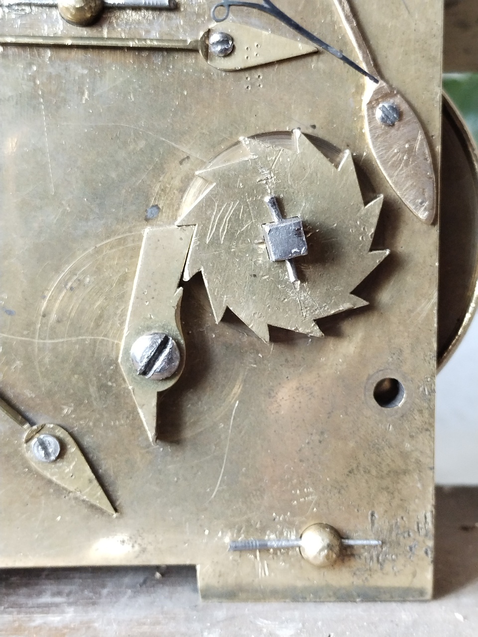

Добрый день! Подскажите, пожалуйста, колесо на фото служит для натяжки пружины и увеличивает ее сопротивление-силу пружины?

Зубчатое колесо с фиксатором на фото служит для предотвращения обратного хода пружины.

1. Для натяжки пружины применяется заводной ключ.
2. Для фиксации пружины в заведённом состоянии применяется "собачка".
3. Для нормальной работы "собачки" нужны либо возвратная пружина, либо особая форма хвоста самой "собачки".
4. Даже предположить не могу, для чего нужно увеличивать сопротивление пружины. Наоборот, пружину смазывают, чтобы уменьшать все моменты сопротивления пружины.
Уважаемый VladimirBog, вам необходимо подтянуть базовые знания принципов работы часовых механизмов. Начните с основ.
