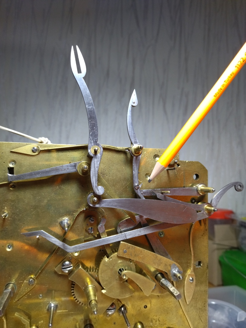

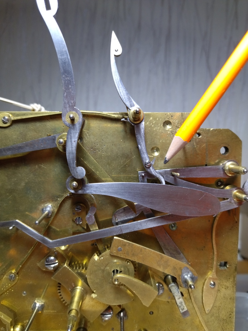

Процесс восстановления часов продвигается. Столкнулся с задачкой... в приложении две фотографии, и вот вопрос: для чего нужен рычаг, указанный на фото карандашом. Какое его предназначение, с чем он связан и на какой фотографии его правильное расположение? очень нужны ваши разъяснения. Если приложите фото меха с расположением всех рычагов буду очень благодарен. И прошу вас дать оперативный ответ

Владимир, положение на второй картинке выглядит более логичным.

Да, я тоже собирал и работает, как на второй картинке. Но для чего нужен этот рычаг и за что отвечает. Жду пояснения мастеров

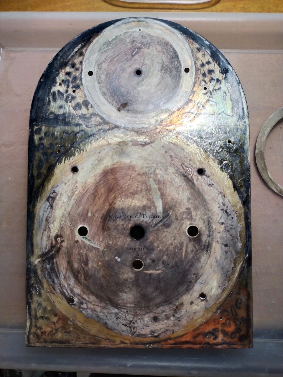

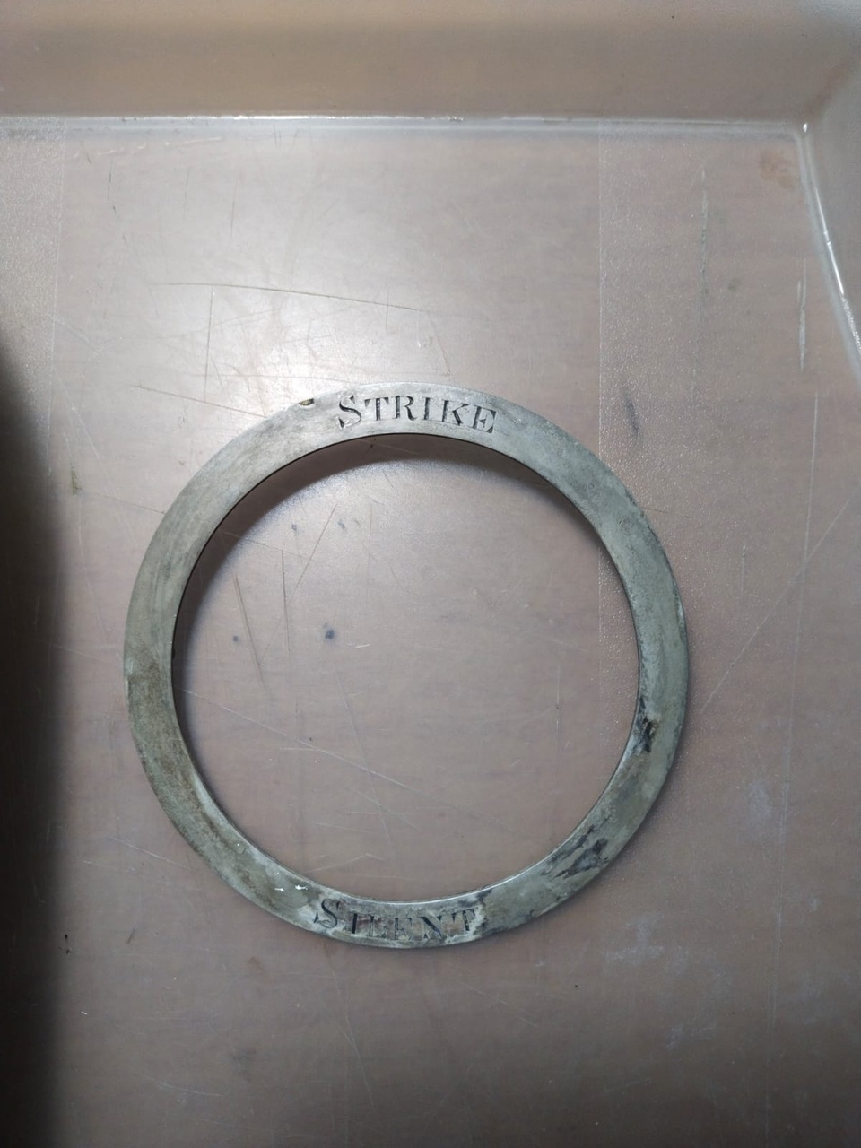

Сегодня хотел посеребрить циферблат, начал с панели и верхнего кольца. Для этого приобрел на авито нитрат серебра и вот такой итог... расстроился. Вроде бы все делал, как и в предыдущих часах, но до этого нитрат серебра отправлял Oled и получилось все прекрасно. В этот раз написал продавцу, он ответил, что лаборатория выдает хорошие анализы, а на деле, когда наношу все чернеет, будто какая-то кислота, идет реакция. Форумчане, жду вашего совета. Если полировать, то можно стереть выгравированные надписи. Что делать?

Сообщение от VladimirBog Посмотреть сообщение
...Форумчане, жду вашего совета. Если полировать, то можно стереть выгравированные надписи. Что делать?
Добрый вечер, во-первых нужно усвоить урок, незнакомые реактивы нужно вначале опробовать на кусочке подобного металла, на крайний случай участок циферблата, который будет не заметен. Что касается полировки, не используйте машинную, только ручную, используйте пасты с самым мелким абразивом, а так же подойдёт и металлическая вата "0000", "000" дешевле, но, как видно по индексу она крупнее, с ней нужно будет поосторожнее, ещё один вариант, скотч брайт, опять таки с наименьшим абразивом.

Владимир, я ничего не понял, Вы просто поверх грязного циферблата наносите? Поподообнее, пожалуйста.
Я обычно сначала любой циферблат чищу туалетным утенком. Он содержит кислоту в малой концентрации и за счет гелеобразной консистенции с ним легко работать. Буквально на 5 секунд наношу на циферблат, обычно этого хватает, чтобы убрать старые окислы и грязь. Шлифовать шкурками и прочим тоже приходится, так как всегда есть царапины и прочее, что хочется убрать, но всегда только руками, гравировка обычно глубокая и, если не усердствовать, ее не протрете.
