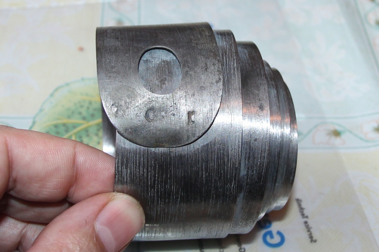

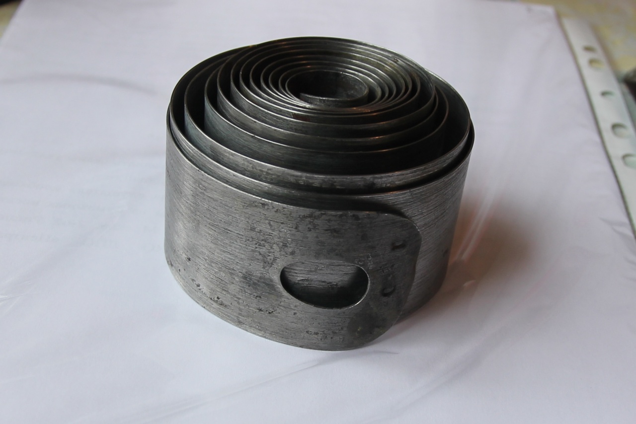

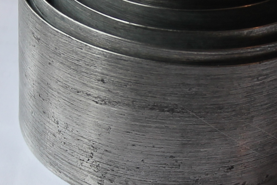

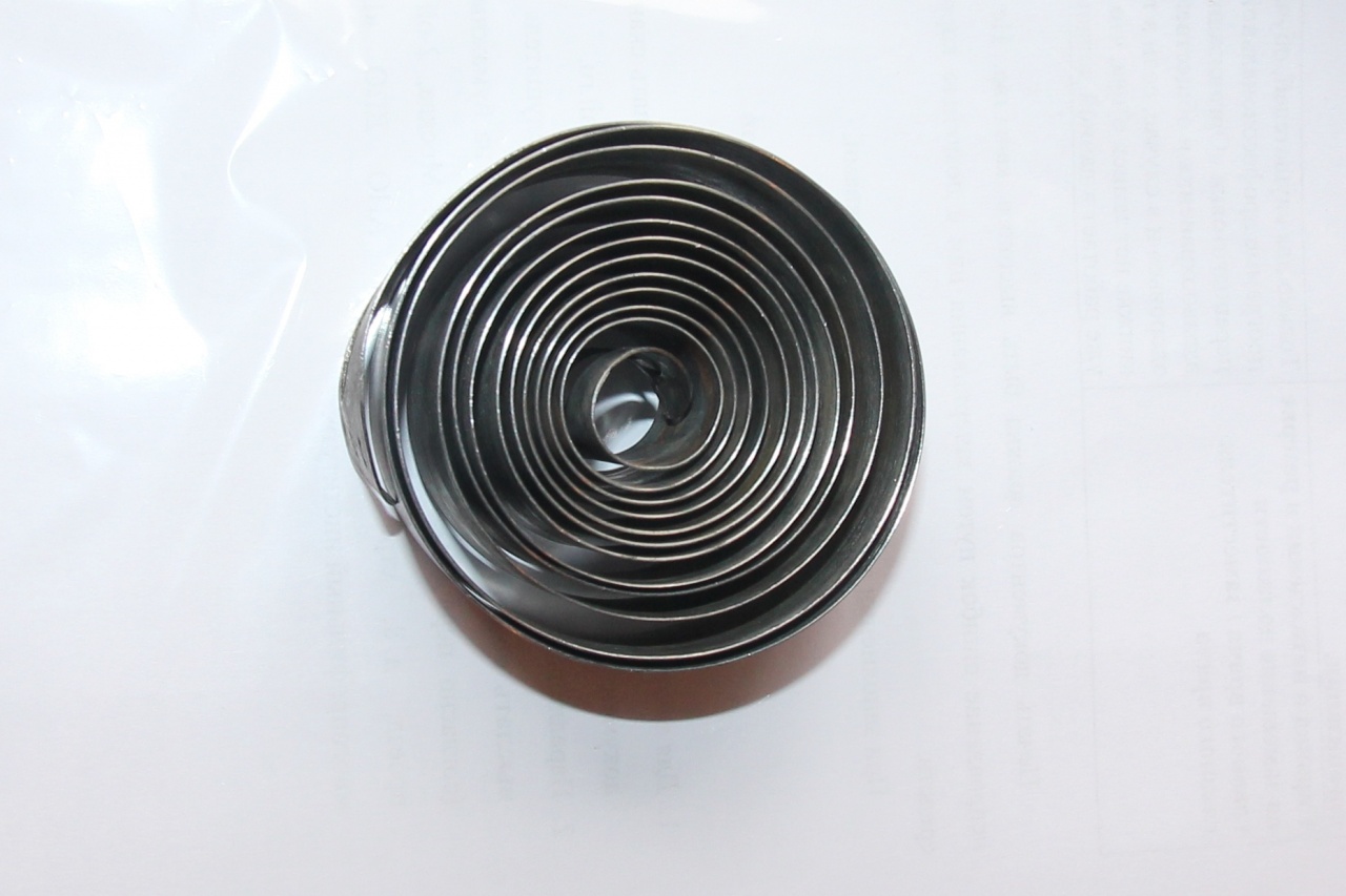

Владимир, приветствую !
Расскажите в каком состоянии были заводные пружины ? Что делали с ними ? Чистили , меняли ...? Чем смазывали ?
У меня в подобном механизме стоят пружины толщиной 0.65-0,7 мм. Ширина 41 мм. Вид у них конечно уставший. Хорошо бы поменять, но из новых нашёл только толщиной 0.45 мм.

Перепроверил, итак :
пружина хода - 0,5- 0,52 мм .ширина 41 мм. Барабан 60 мм ( на ней есть маркировка, на фото)
пружина основного боя - 0,62-0,65 мм - ширина 41 мм.
пружина четвертей - 0,75 мм. ширина - 42,3 мм.
пружина четвертей явно свежая,гладкая , улитка хорошо раскрывается.
Оставлю как есть.
Пружины хода и основного боя на мой взгляд родные ( улитка почти не раскрывается, метал выглядит как после ковки).
Если на ход поставить вот такую пружину: 40 х 0,5 х 50 http://www.ebay.co.uk/itm/NEW-CLOCK-...item3ca7e8ee39
можно будет добиться допустимой точности ? Правда , написано, что для барабана 50 мм и ширина меньше на 1 мм.
