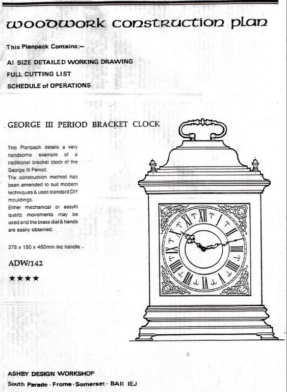

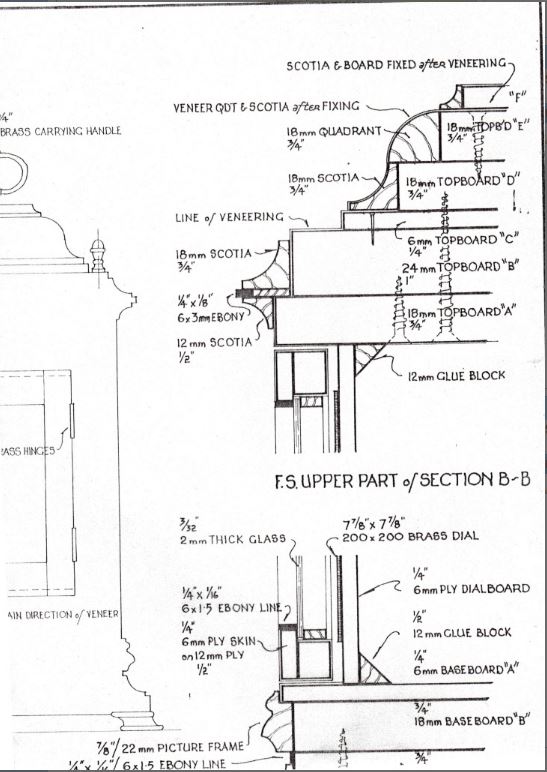

По корпусу: в вудстоке приобрел дерево (доску 50-ку и дюймовку) махагон и шпон
интересует подробное (фото) устройства корпуса (толщина досок, сами элементы и соединение элементов), а главное как лучше изготовить элемент на короне (указан стрелкой) и как лучше под 45 градусов профрезеровать (не до конца, с плавным выходом) угол корпуса (указан стрелкой), понимаю, что посоветуете на столярный форум , но для начала ищу фото и информацию по корпусу. Не стесняйтесь сбрасывайте фото и информацию какая есть, пригодиться всем, а для себя все равно что то выберу.

Владимир, приветствую!
Посмотрите вот тут http://www.pendulumofmayfair.co.uk/b...t-restoration/ - очень хорошо антикварный корпус раскидан.
Просто фото корпусов
http://www.sellingantiques.co.uk/406...wkes-dartford/
https://www.the-saleroom.com/en-us/a...a-a5a800a3398e
Вот здесь есть кое-какие планы (к сожалению, фрагментарно) по созданию часовых корпусов с нуля, включая корпуса консольных часов: http://www.clockparts-uk.co.uk/conte...ock_Plans.html
С уважением,
Олег

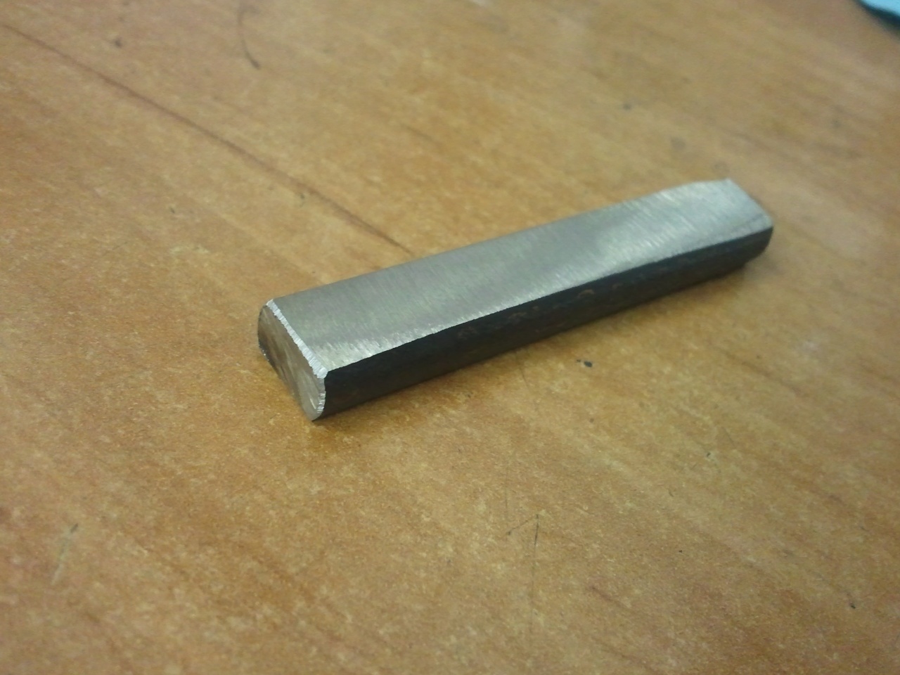

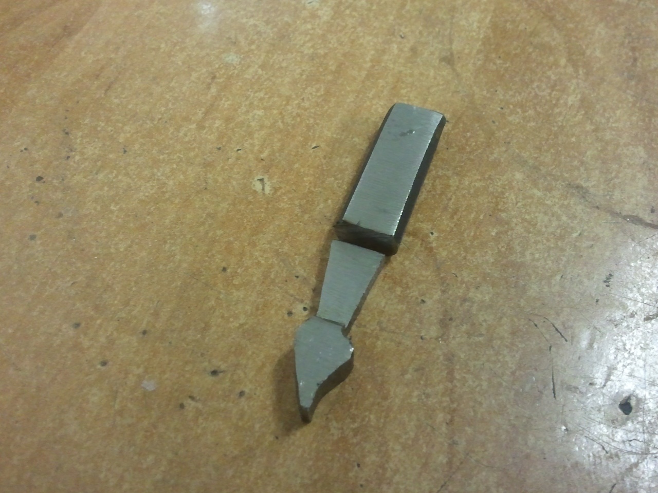

Хорошая тема !
Тоже возникла необходимость изготовить черпачёк на гребёнку.
Взял пруток У8 , сделал две лыски, ободрал на грубую.
Дальше буду пробивать квадрат и доводить под нужные размеры.
Потом закалю и нормализую.
Спасибо за тему !

Алексей, приветствую! Рад видеть тебя здесь!
Ты, наверное, видел мастеркласс от англичанина (кажется, в этой теме была ссылка) - он не отпиливал заготовку самого черпала от остального прутка до самого окончания финишной обработки, так гораздо проще с ней работать, деталь-то мелкая, иначе держать неудобно... =)

Олег, привет !
Спасибо.
Мастеркласс видел, да и тему изучил, много полезного.
Деталь отпилил, так как с хвостом не удобно было бы примерять в будущем.
Англичанин делал наверно её по образцу.
Да и ручные тисочки ни кто не отменял ))
С ув.
