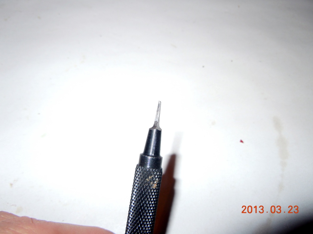

Владимир, нет, у тех, что в продаже, отверстие круглое, "готовое для "оквадрачивания напильником", так указано в описании. Дело в том, что размер конусной оси, на которой сидит поднимающая паллета, в каждом случае свой. Проще, все же, изготовить некий "пробойник" из хорошей стали (к примеру, из старого сверла) по форме и размерам своей конусной оси и им потихоньку формировать отверстие. Также, как написал Михаил, можно изготовить соответствующий напильник, обточив с двух сторон имеющийся самый мелкий, однако, надо постараться не перегреть его при обтачивании, чтобы не отпустить материал.
Для самой паллеты материалом может служить обычная сталь, нагрузки там никакой нет, закалять ее впоследствии тоже не нужно.
О какой настройке музыки речь? А так отверстие квадратное, можно установить паллету в любом из 4 положений.
