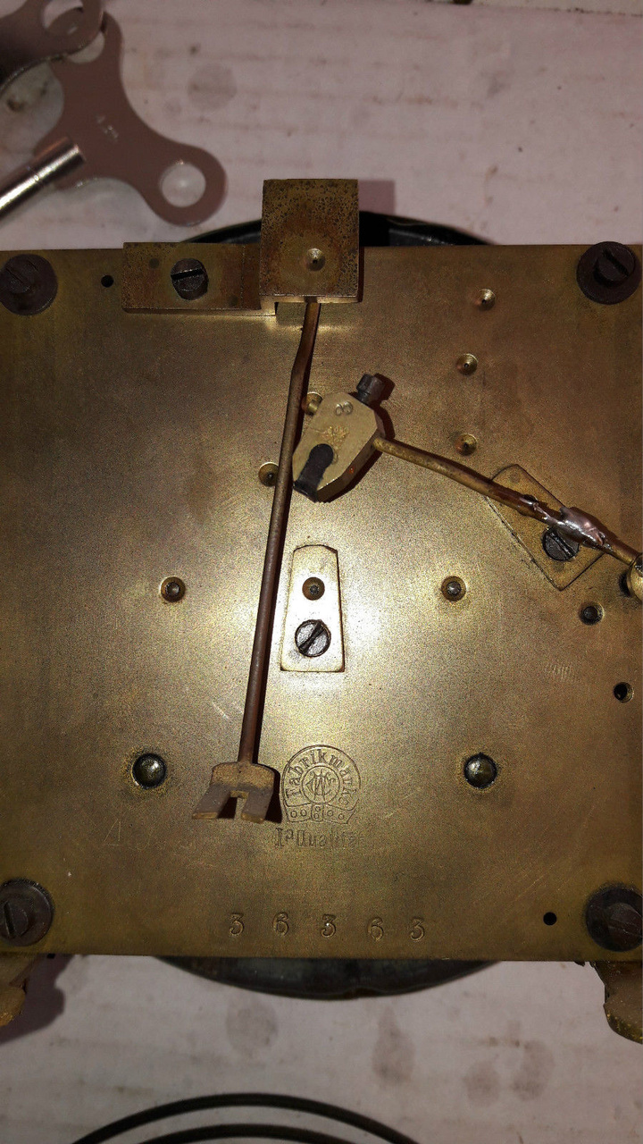

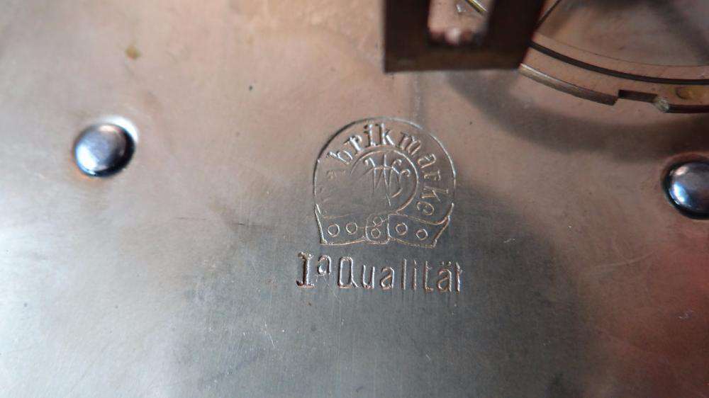

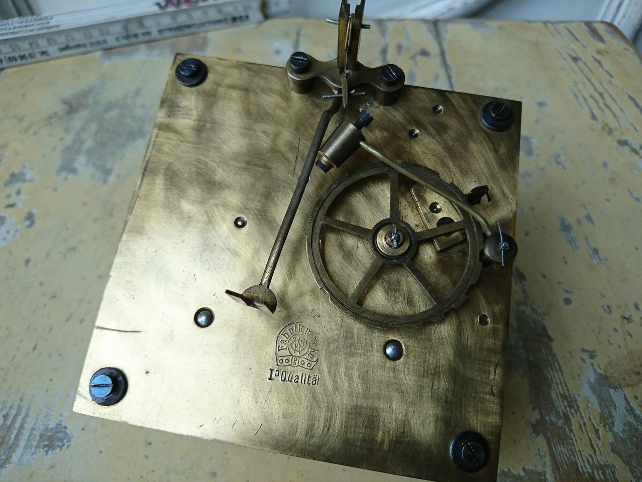

Фирма Carl Werner по какой-то причине в начале 20 века перестала нумеровать свои изделия.
В конце "нумерного периода" встречаются надписи I qualitat, потом эта же надпись без номеров.

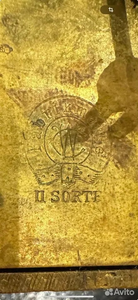

Недавно обнаружила "2 качество" у Werner.
Забавно, что пробовали два варианта обозначения механизмов попроще:
"II Sorte" и "System II".
Фото System II у меня есть, а у II Sorte только клеймо:

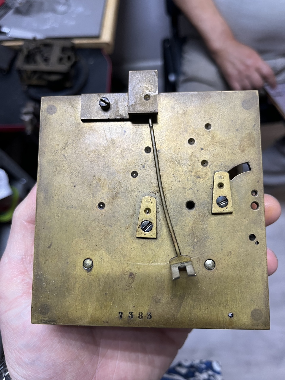

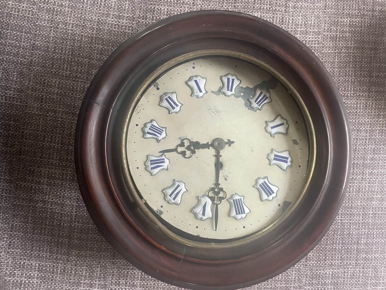

Здравствуйте. Прочитав посты выше - пришел к выводу, то это Werner начала 20века. Поставлялись ли такие механизмы в Россию? Кто то из русских часовщиков или торговых домов использовал механизмы CW

Здравствуйте!
Я полагаю, что не поставлялись.
У Carl Werner были производственные филиалы в нескольких странах: Австрии, Италии, Франции и вроде как в Польше.
Там выпускались Werner Deponirt. Из-за того, что механизмы не нумеровались нет понимания насколько много их было сделано.

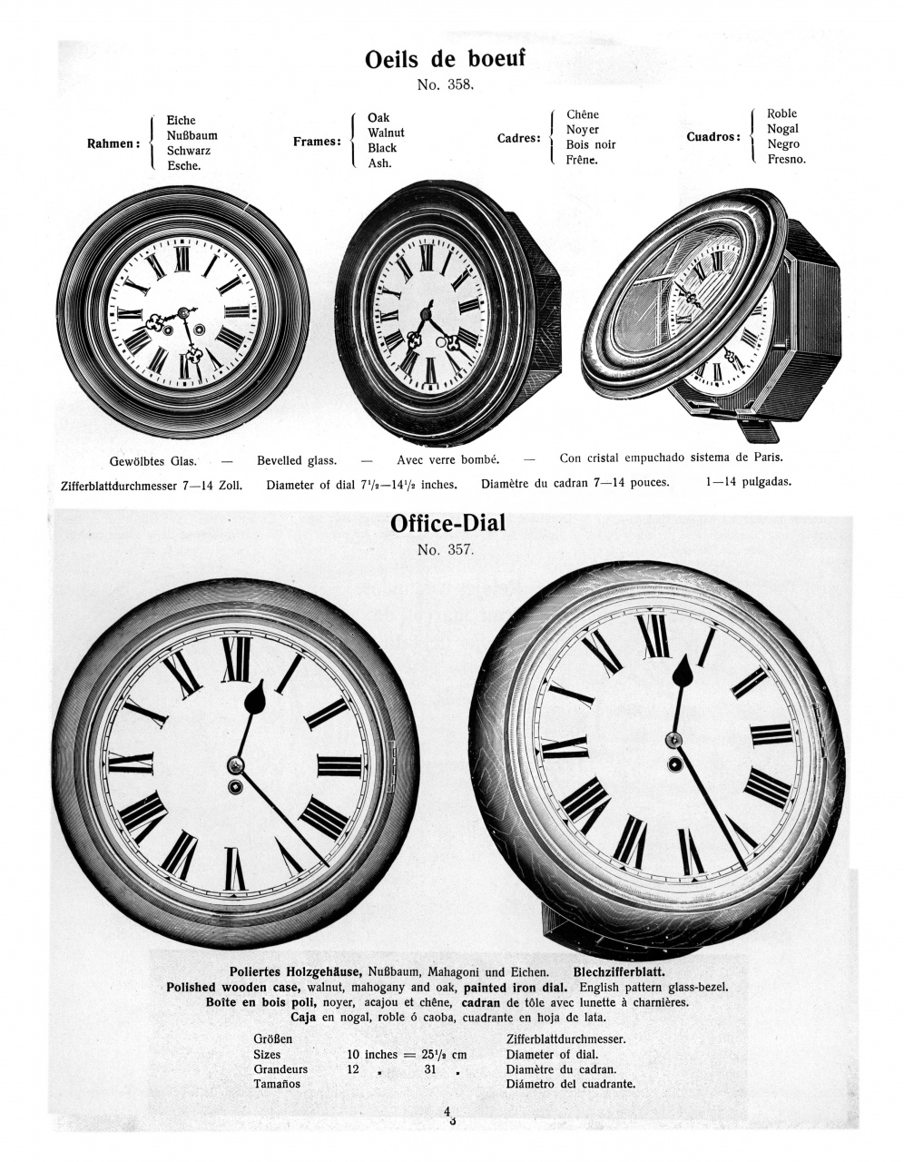

Спасибо большое Татьяна за ответ. Нашел в каталоге за 1905 похожие. Получается трофейные и надеюсь не котлета. Диаметр циферблата 270 мм , а корпуса 400 мм.

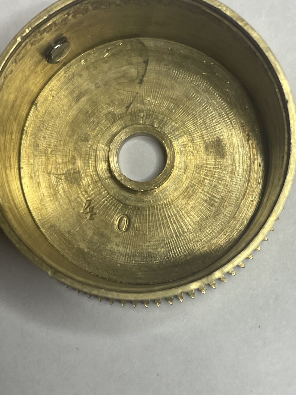

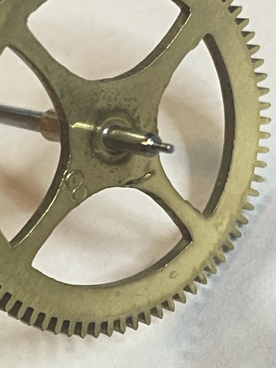

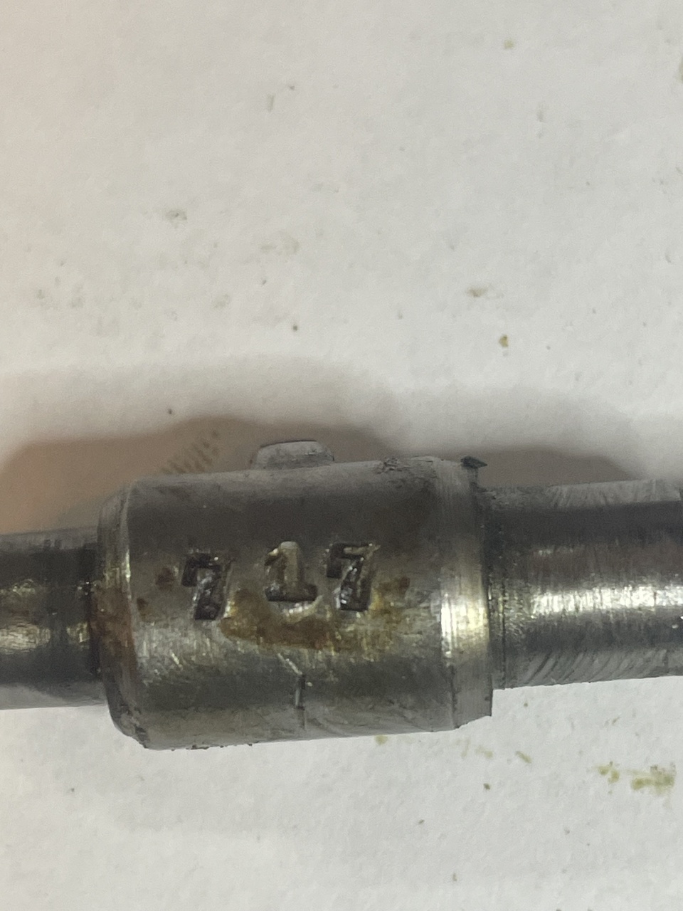

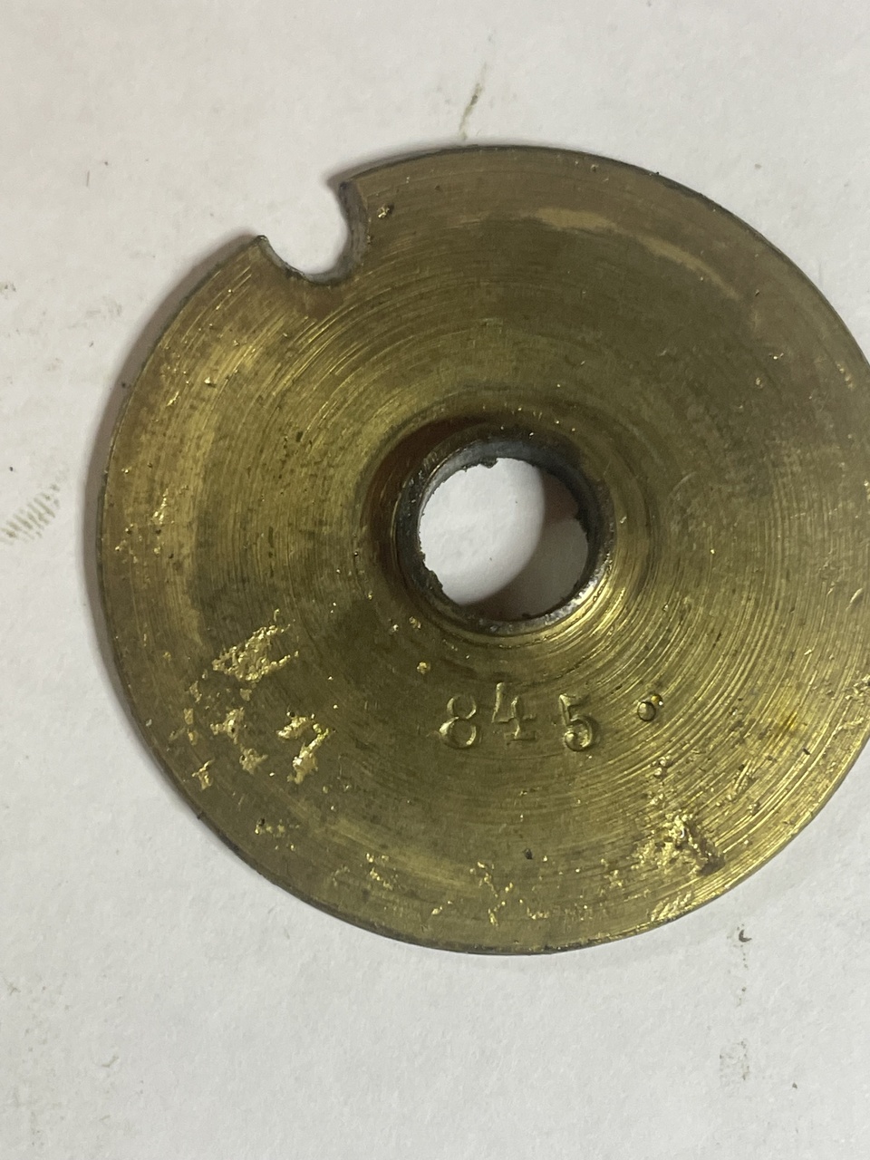

Разобрал вышеразмещенный механизм без номера.Сделал фото всех номерных частей. Может будет полезно или интересно.
В довесок
В довесок Как будто собирали из того что было А может Я и не прав.

Вы, наверное, ждали одинаковый номер на каждой детали? Так, действительно, делали до определенного момента на немецких фабриках, но, вероятно, правила изменились с расширением производств.
Похоже, что на фабрике Вернера в этот период было другое правило: каждый рабочий (не забываем, что работали в те годы часто и дети) делал свою деталь, например, ось для завода. Каждую сделанную за день деталь он обязан был промаркировать порядковым номером и положить в коробочку. Вполне вероятно, что как раз по количеству изготовленных деталей происходил расчет заработка. А потом уже коробочки поступали на этап сборки и уже другие, более квалифицированные мастера собирали механизм. На механизме ставился тоже номер и он тоже был уникальным за день у данного конкретного сборщика, который по количеству собранных механизмов получал свое жалование.
