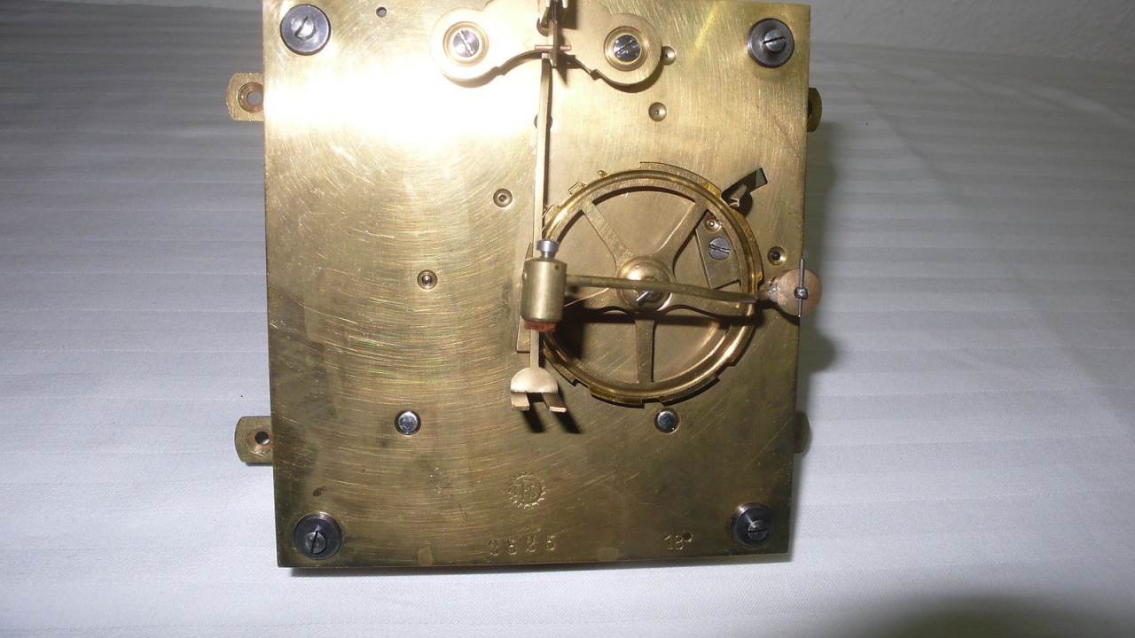

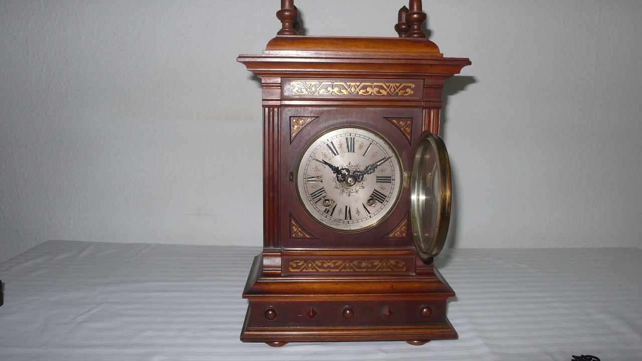

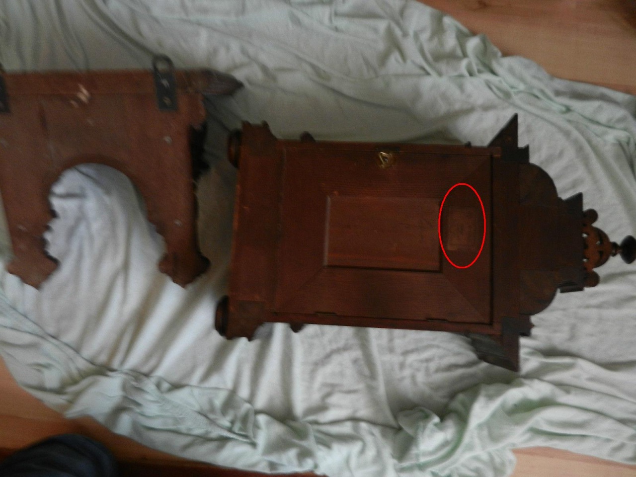

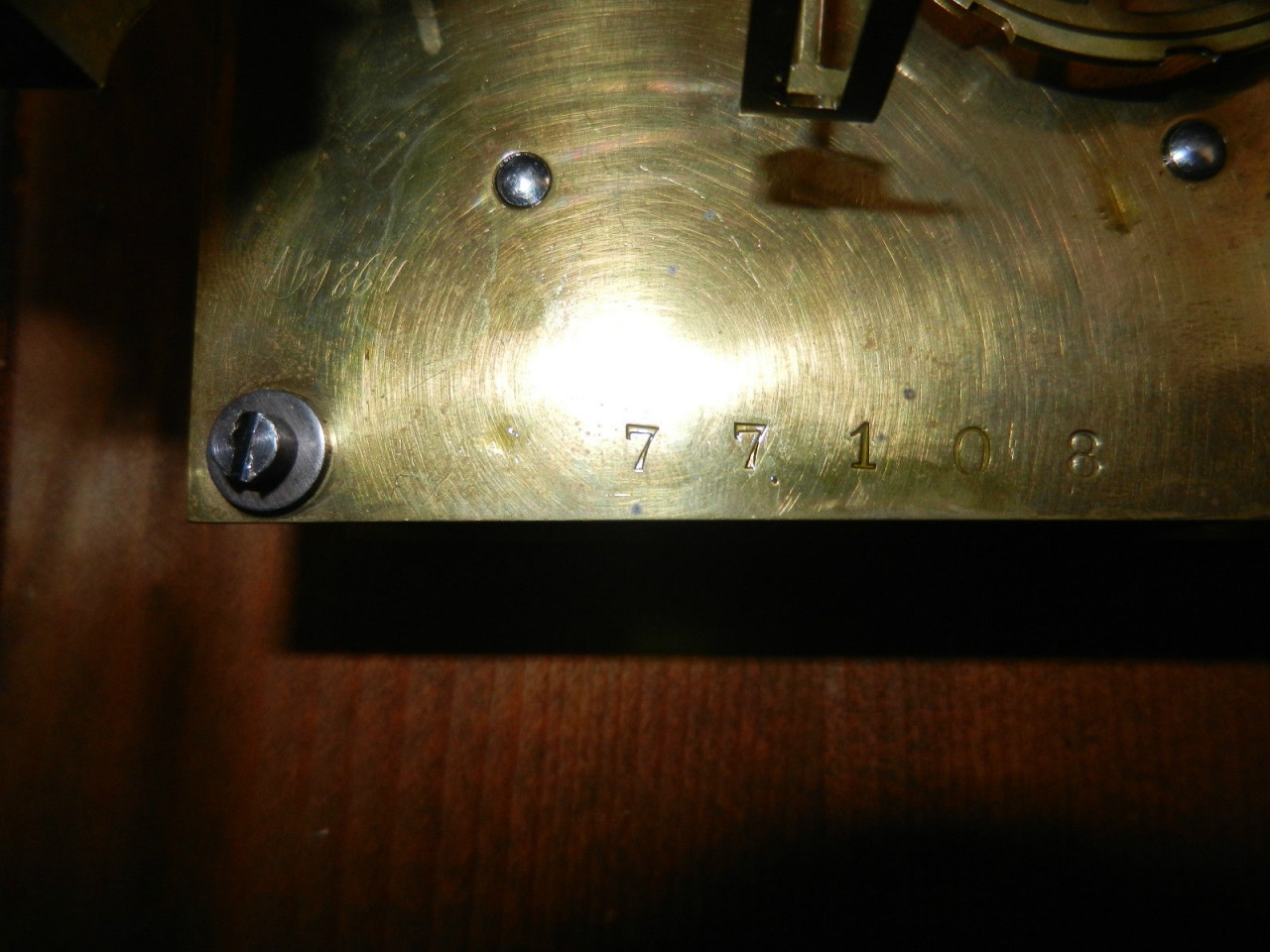

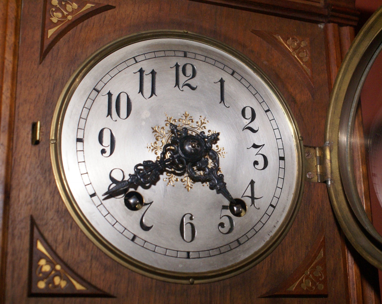

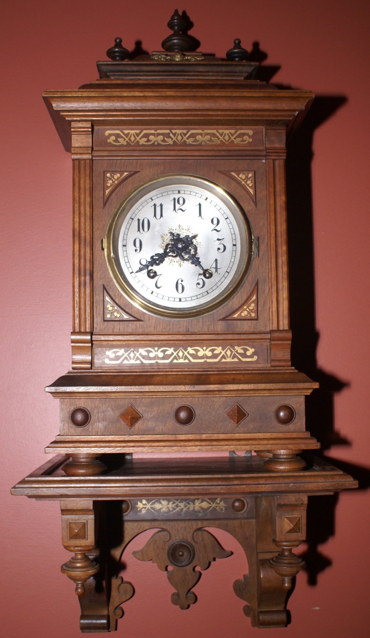

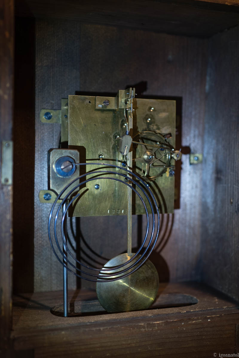

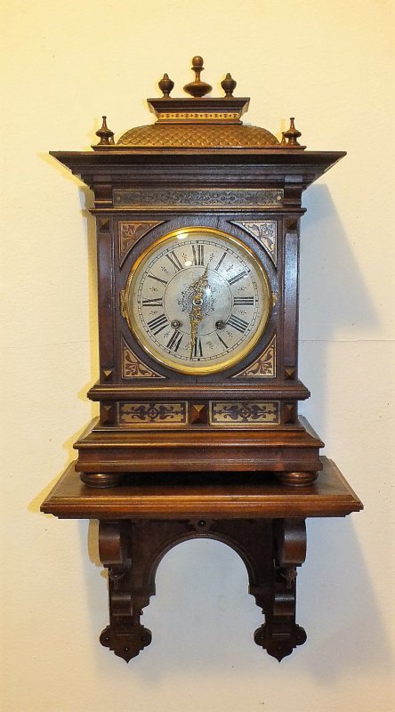

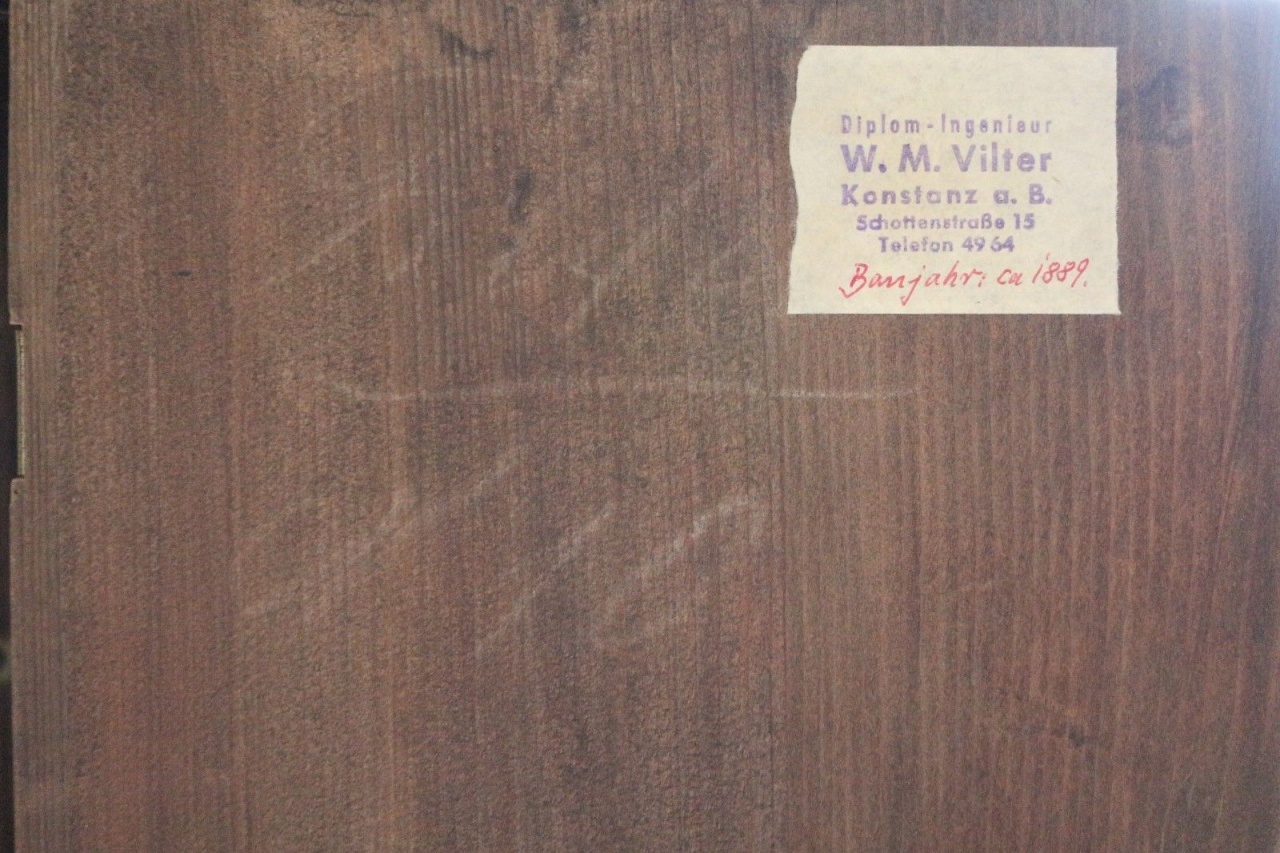

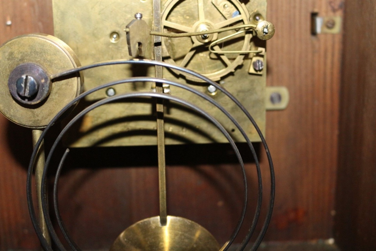

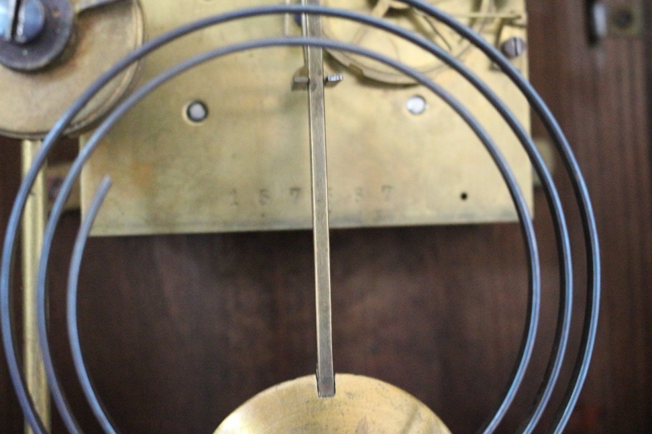

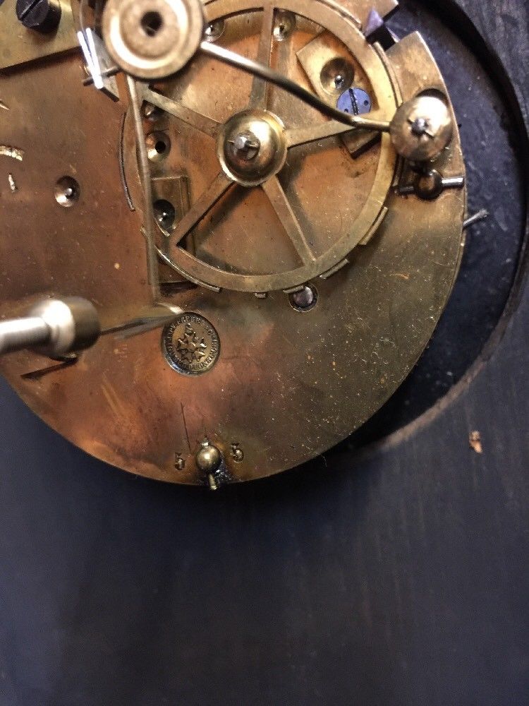

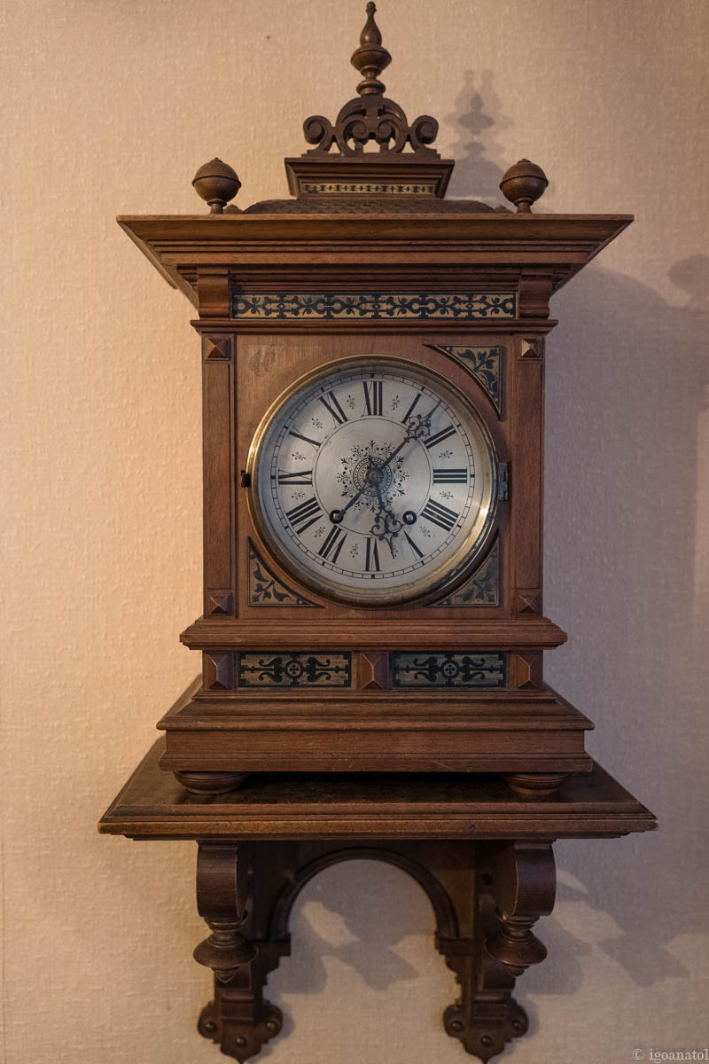

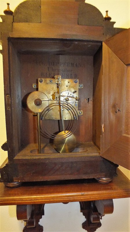

Добрый день! Для меня всегда фирма "Lorenz Furtwängler Söhne" была фирмой уровня Lenzkirch, которые на ряду с кукушками делали высококлассные механизмы, но никогда я не задумывалась о датировке этих часов (объяснение простое - ни одних LFS в доме нет, к сожалению!).

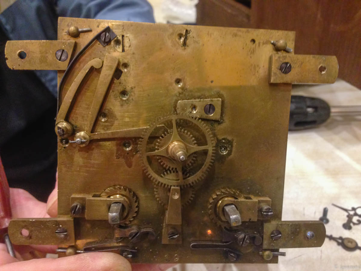

А сейчас попался неожиданный экземпляр http://www.ebay.de/itm/Grunderzeit-T...kAAOSwo4pYRCxy, механизм этих часов на 99,9% выполнен фирмой Карла Вернера ~ 1890 год, но в корпусе LFS.
Из этого можно сделать вывод, что в этот период LFS собственных цельноплатиновых механизмов не выпускали, но использовали дорогие механизмы от "CW". Пробежалась по нашему форуму и по NAWCC, результат самый большой механизм от LFS имеет с/н < 13Х ХХХ. Скорее всего LFS разные типы механизмов учитывали отдельно, но даже с учётом этого получается очень небольшая производительность для того времени. Зато все классные!
Может есть у кого информация - когда LFS начали выпускать свои цельноплатиновые механизмы?
С уважением, Татьяна

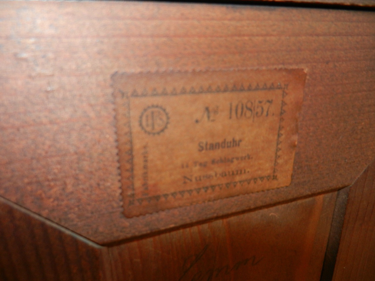

Татьяна, приветствую.
На этикетке написано Standuhr. По-немецки это напольные часы, в отличие от Wanduhr - настенные.
Хотя на напольных 14 tag schlagwerk как-то много. Вопросы, вопросы...
Хотя, пардон - присмотрелся, они хоть и не напольные, но стоячие на полке.

Думаю, что механизм заменен.

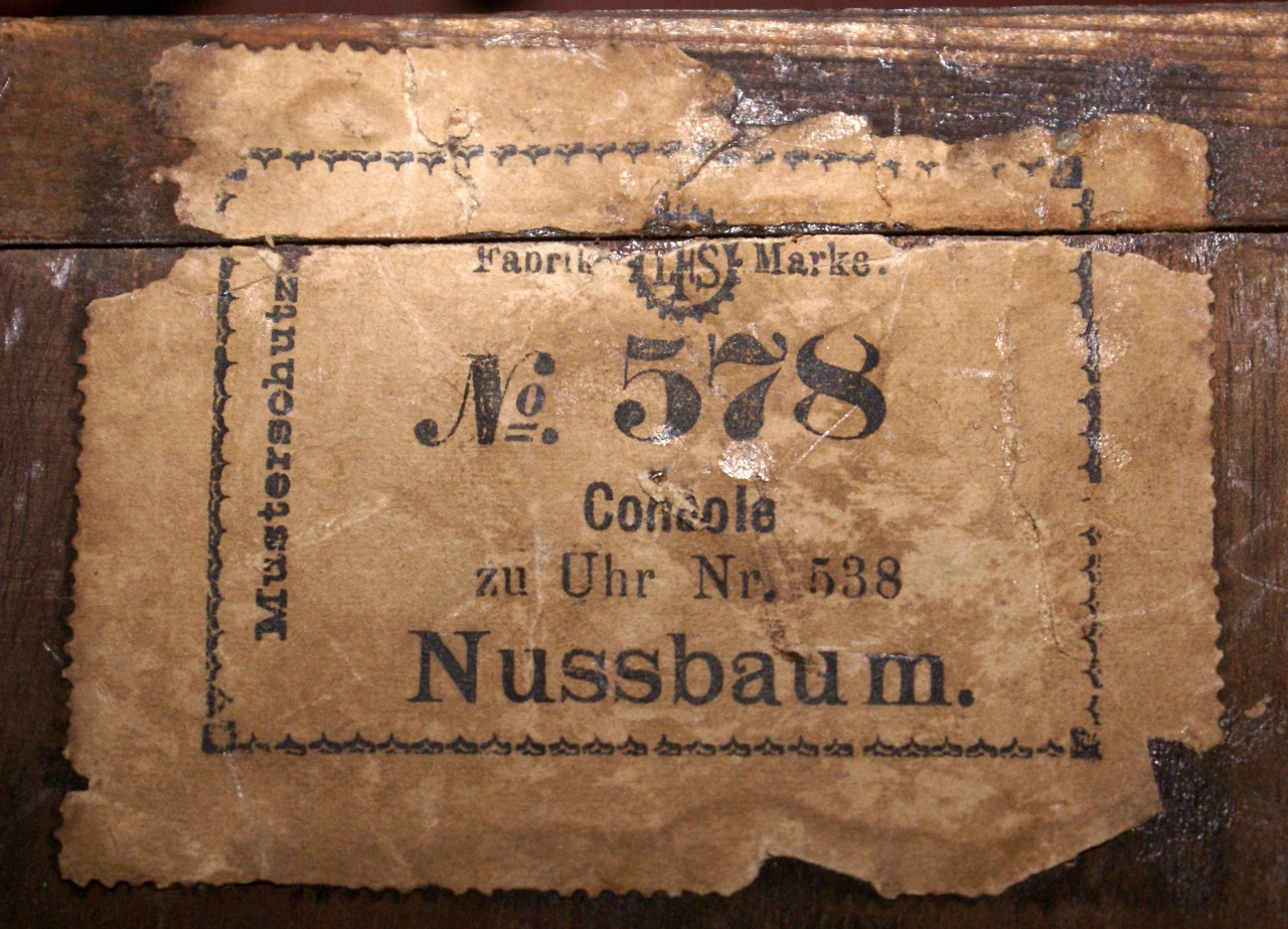

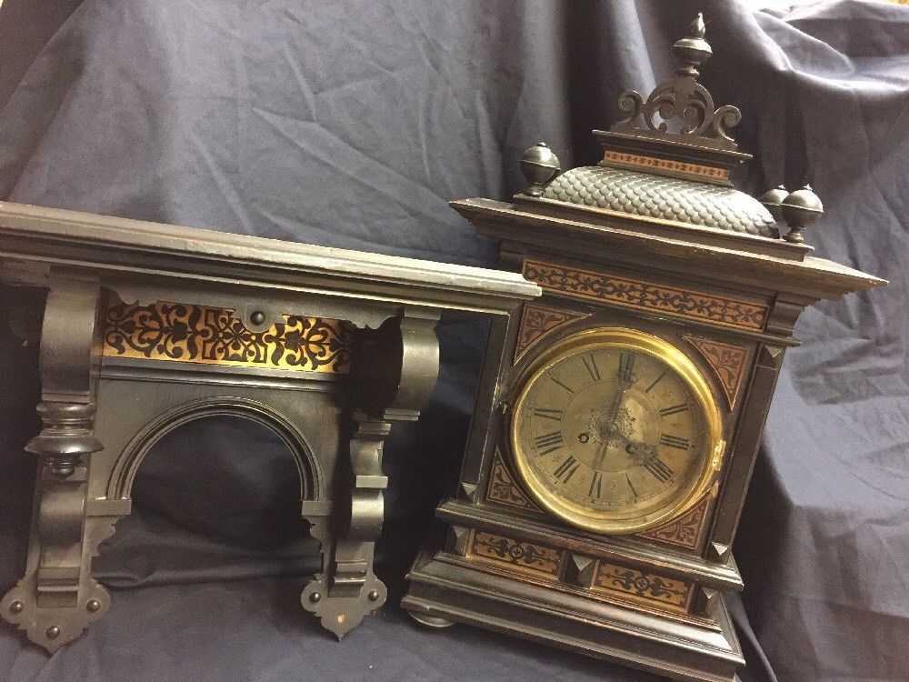

Татьяна, боюсь, что в данном случае имеет место простой подбор полочки с наклейкой. Полочка и часики не начинали жизнь вместе. Возможно, это даже и не полочка вовсе, а часть напольных часиков, ну, таких с открытым маятником и гирями, в немецком вкусе. Часики развалились, а полочка осталась. А данный механизм, точнее часы, вероятно, не LFS, а именно CW.
LFS прекрасно делали цельноплатинные механизмы, как минимум, с 1870-х годов (еще когда фирма называлась LF), компания была вполне самодостаточна, хотя большая часть их продукции в те и последующие годы были, конечно же, часы с механизмами "шварцвальдского типа".

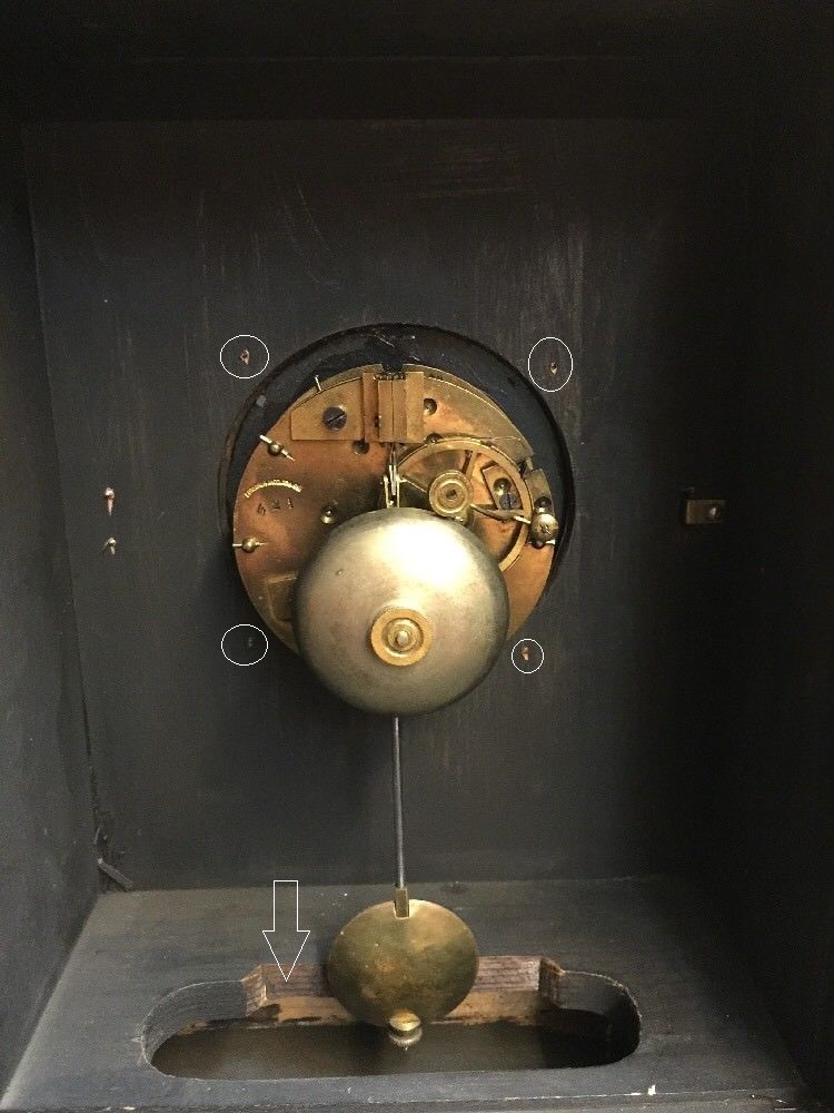

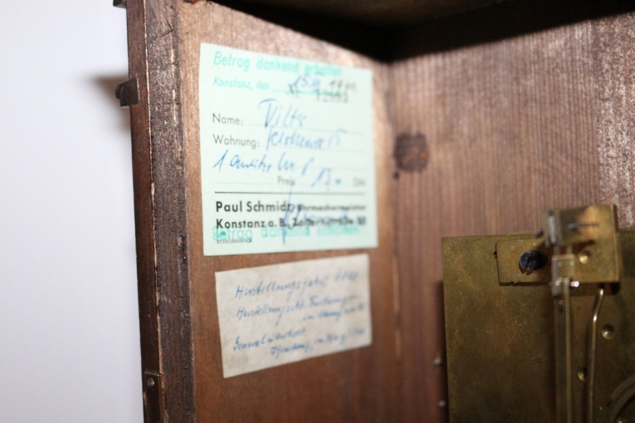

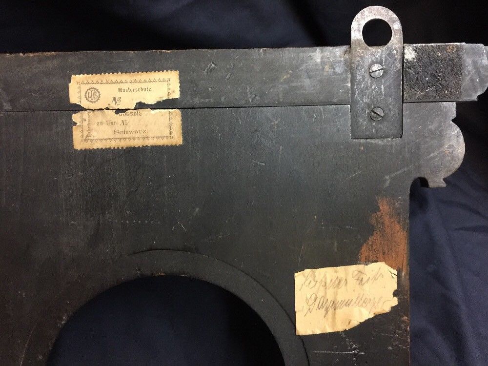

Олег, мне кажется что наклейка всё-таки на корпусе часов.

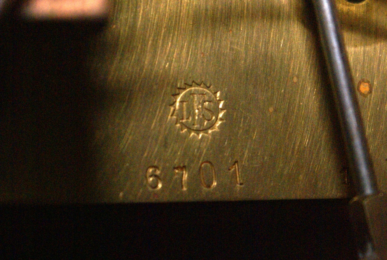

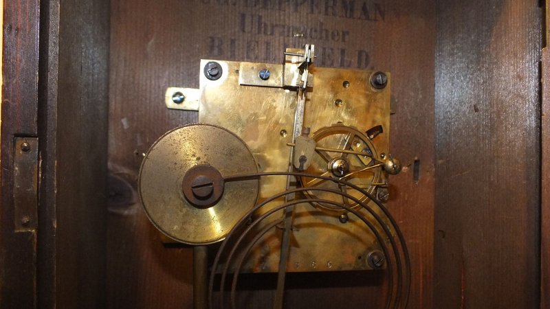

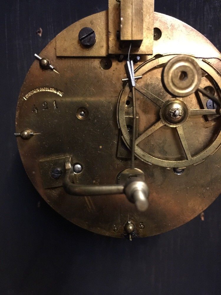

Соглашусь, нашла похожие с маленьким серийным номером и клеймом LFS и без полочки http://www.ebay.de/itm/Kaminuhr-LFS-...AAAOSw4GVYUX4e.

Татьяна, да, наиболее вероятно, что механизм, действительно, в подборе. Не секрет, что многие немецкие механизмы унифицированы по посадочным местам циферблата и заводным отверстиям. А про полочку это я сплоховал - не посмотрел фото в самом лоте на ебай, полочка родная, конечно же.

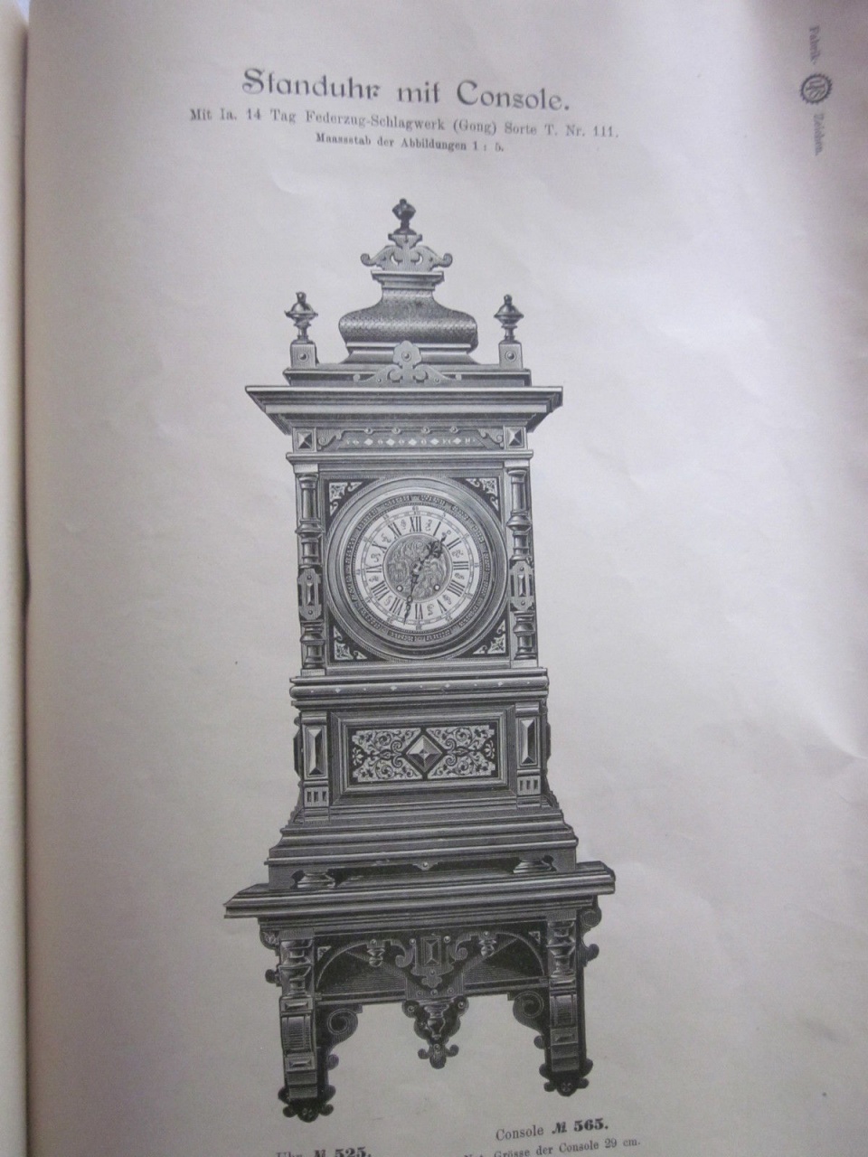

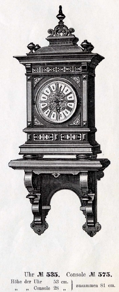

Увидела здесь http://www.ebay.de/itm/401235053171?...096&rmvSB=true каталог LFS. Начало 1890-х ?

Судя по типу часов и описанным наградам на первых страницах, да, 1890-е. Весч!

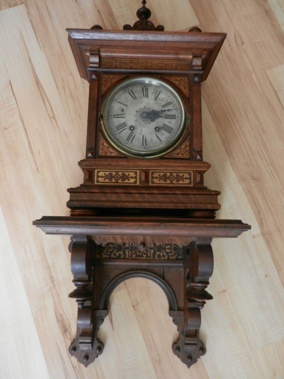

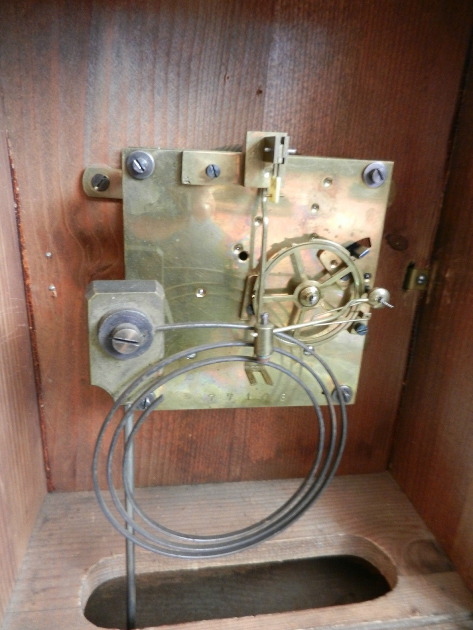

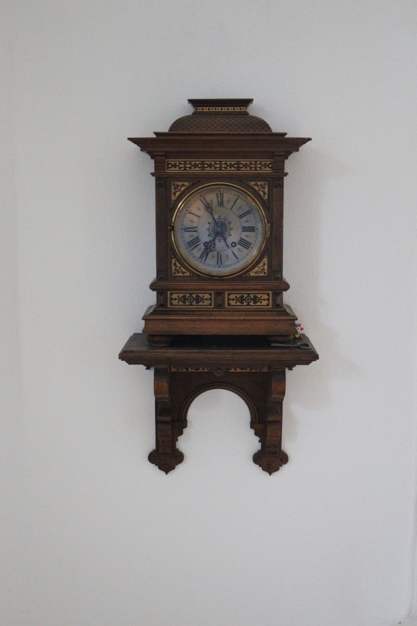

Привет!Вот на Польском аукционе похожие часики есть!!35 т..примерно
