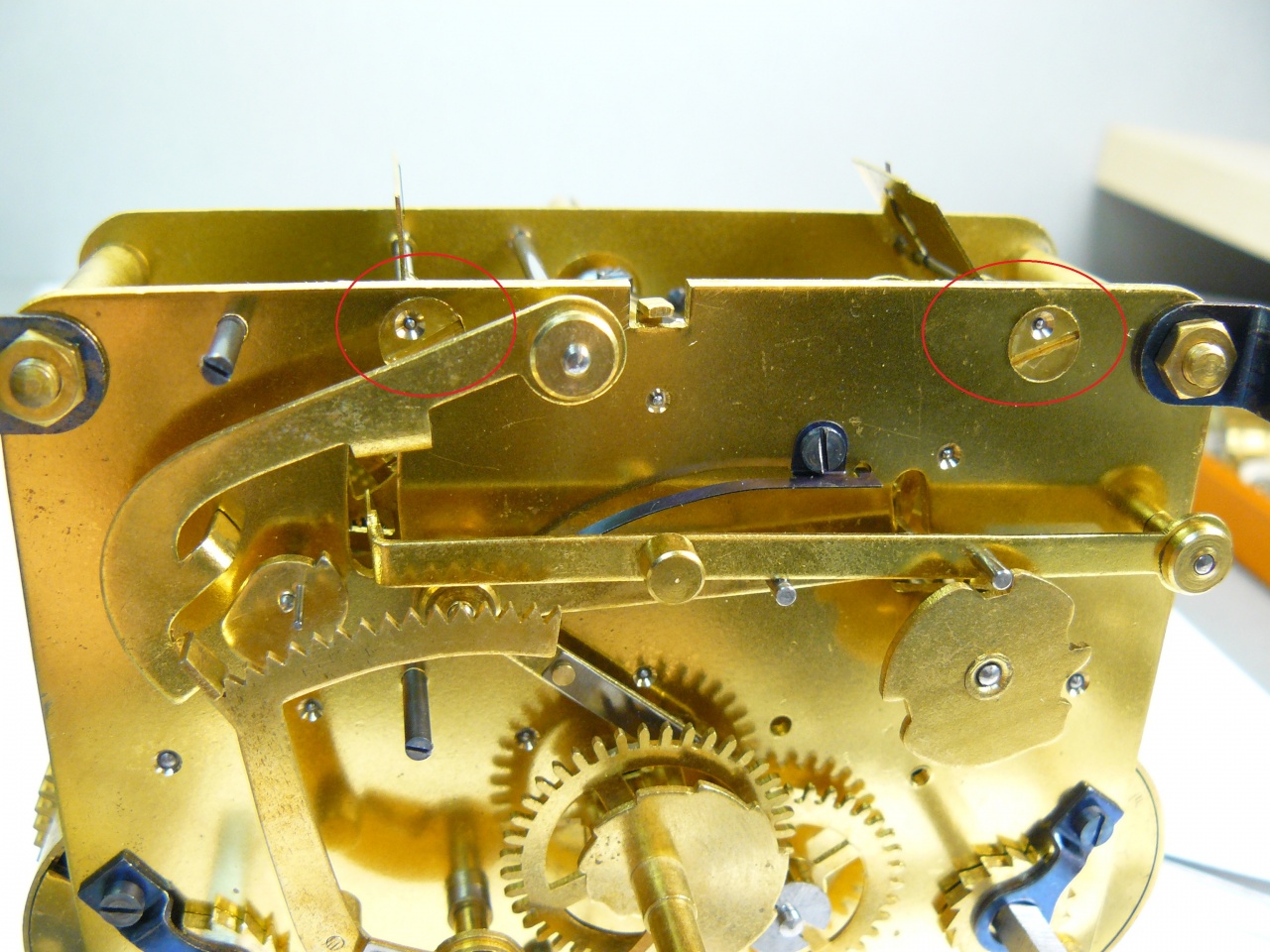

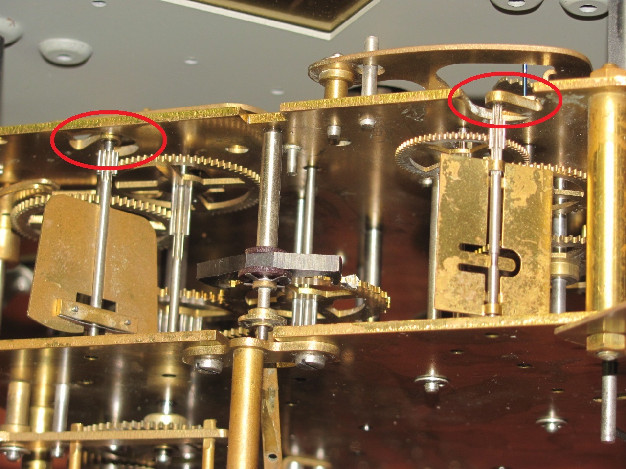

смотря какой Ургос - если производства до 60-х, то можно смело брать, механизм качественный
если после 60-х - то не стоит
ранние Ургосы имели эксцентриковые бушоны на обеих ветряках, поздние - подгибающиеся язычки в платинах
