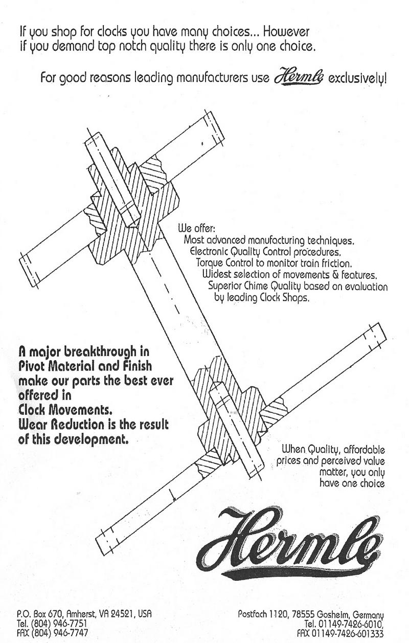

у американских часов, несмотря на примитивность, высокая ремонтопригодность, футора поставить на изношенные отверстия, и снова в бой, цевочные трибы тоже можно ремонтировать
а вот с Хермле может быть засада из-за отлущившегося никеля с цапф
но современные Хермле (вроде с 90-какого-то года) стали делать недельные колеса с твердыми цапфами из другого металла, чем ось колеса, так что они получше , чем Хермле 70-80-х
Вложение 626850
наши "Янтари" тоже могут быть полны неприятных сюрпризов, самые неприятные из которых: треснувшие барабаны, очень сильный и неравномерный износ вала барабана (что он даже перестает быть круглым!) и отверстия в барабане, износ цапф промежуточного и центрального колеса хода, ну и классические выработки отверстий недельных колес (ну это хоть не так сложно)
