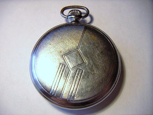

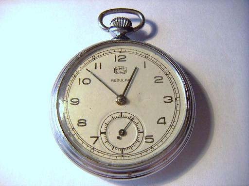

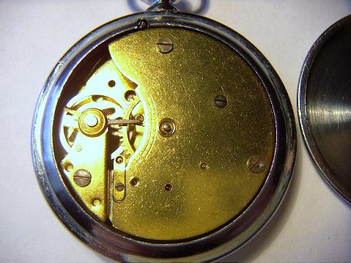

Часы были немного не такие. Те, вожделенные, были вообще пластмассовые, эти в металлическом корпусе, постарше. Но похожи. Сказать, что они были ржавые, значит не сказать ничего! Очень теперь жалею, что не сфотографировал их в первоначальном состоянии. Просто они были такие ужастные, что я был уверен - расковыряю и выкину. Не заводились, стрелок и стекла нет и всё РЖАВОЕ, не движется! После долгой ванны из WD-40 я сдвинул первый винт. Часы поразили своей простотой и "одноразовостью". Платина и единственный мост штампованные. Спуск не анкерный, не знаю как называется, возможно штифтовый. Камней нет. Металлический, циферблат, неплохой сохранности, не привинчен, а просто держится за платину тремя отгибающимися лапками. Барабан открытый. Просто потрясающе, как гениальные немецкие инженеры и рабочие могли выпускать ЭТО!? ЧТО сначало надо было с ними сделать?!
Но почему-то, возникло жгучее желание попытаться вернуть часы к жизни. Наверное воспоминания, молодость, шахматы, ГДР Долго отмывал и оттирал ржавчину. Обточил обломанный кончик пружины, сделал в нём дырочку, собрал, всё обильно смазал. О чудо! Они пошли! Пока ковырялся с часами, заметил мистические вещи. Часы, будто, мне помогали. То пружина, которая ясно в единственном экземпляре, отскакивает в дальний конец комнаты. Я иду на звук и тут-же вижу её в цветочном горшке. То футор секундной стрелочки, когда я напрессовывал на него стрелку стреляет в стену, потолок, другую стену, окно, мне в лоб и падает на то-же место.
Стрелки приладил от Молнии. Не подходили. Часовую разрезал, а минутную расплющил. Часы обзавелись не характерным для них минеральным стеклом, которое просто вклеил. Рант не ровный. Вот они! RULA! DDR! Зайт берайт! Иммер берайт!
Завода хватает надолго, часов на 12 Ходят тоже, довольно точно убегают не более 300 секунд в сутки Но главное, какая изумительная ностальгия! Какое напоминание об ушедшей эпохе, частью которой являлись и мы! Потом я много раз бывал в Германии. Уже в объеденённой. Пытался я и найти хоть что-то, что напомнит мне ГДР. Тщетно. Всё на уровне шапок со звёздочками. А эти часы справились с такой трудной задачей, хоть вертуально, но вернуть меня в прошлое, такое неоднозначное и такое прекрасное! Другого-то у нас всё равно не будет. Как не будет государства ГДР. И надеюсь, не будет Берлинской Стены. Только иногда, во сне, я виже как утром, осеннее солнце, отбрасывает на неё тени миллионов молодых солдат. А вон, кажется моя, с кудряшками!

. Ход у Рульки анкерный, но не швейцарский (с рубиновыми палетами), а английский (со штифтами на вилке), как на наших "бессмертных" советских будильниках. На то они и немчура, чтобы из песка верёвки вить! Есть у меня два будильника "Jungans", один в люксовом исполнении "Georg Pauling Magdeburg. Leisetick", 37-год, второй тех-же лет, но все надписи по мадьярски, румынам делан, на пол-пфенига кучка. Сказал-бы, что оба сделаны очень примитивно, если-бы не были так идеально продуманы! Всё гениальное просто. Так что, "Ruhla" не примитивные часы, а воистину народные.
