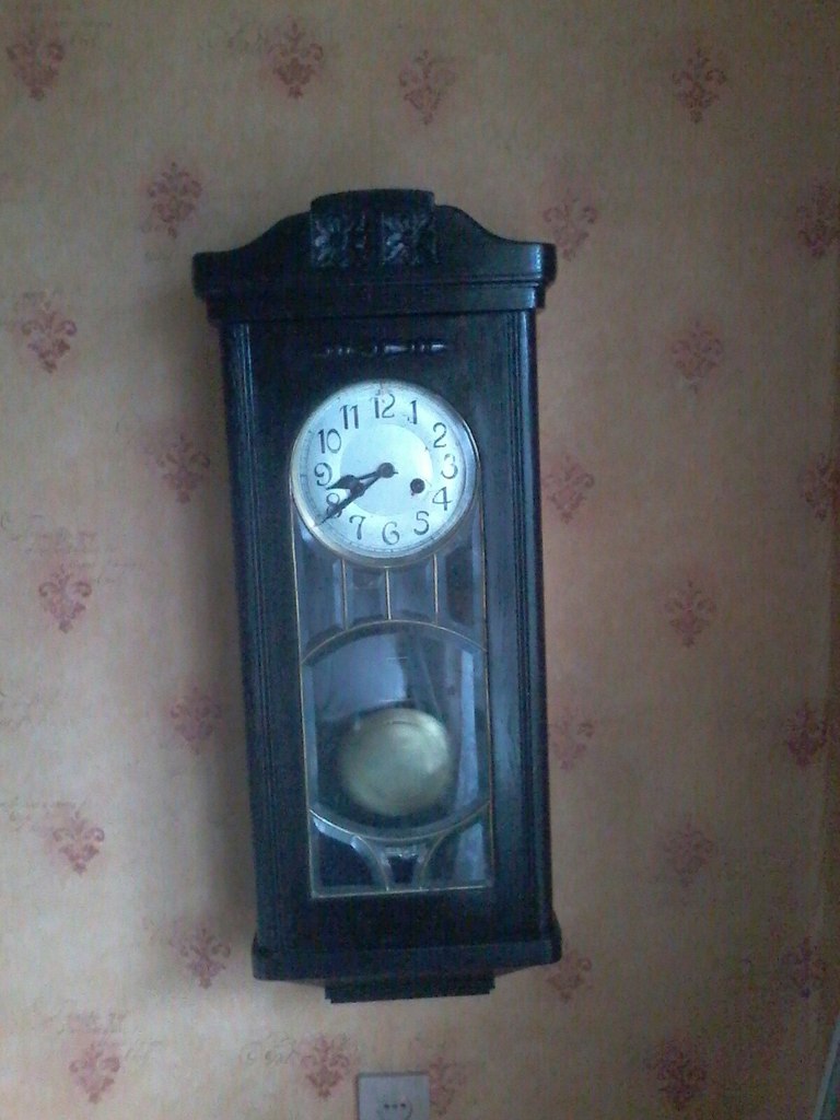

Подскажите - купил настенные немецкие часы 1905года FCS по-моему. Повесил, выставил на тик-так, но они весят криво - сейчас нижний правый угол сильно уходит в право. Слышал про фракцион и знаю где он расположен и как им пользоваться. Заранее спасибо!

А кронштейн крепления самого механизма к корпусу проверить если? Может и его перевинчивали?
Если крепление кронштейна верное, то дальше смотрите на длинное коромысло с вилочкой на конце, идущая от оси анкера к маятнику, и которую маятник качает - это коромысло имеет возможность туго (прессово) вращаться на оси анкера и осуществляя правильную вертикальную маятниковую регулировку.
При правильной настройке, эта вилочка, при снятом маятнике, быстро и беспрепятственно тикает с бешенной скоростью. Это и есть правильная точка настройки положения. Она должна тикать в вертикальном положении корпуса. Потом вешаете маятник и все начнет тикать правильно.

Крепление механизма в порядке. Что за коромысло можно фото? И как его регулировать?

Коромысло - 1
Ось анкера - 2

Поводок маятника (№1 на рис.) закреплен на оси скобы фрикционно. Просто после того, как палета упрется в ходовое колесо если приложить к поводку дополнительное усилие он повернется на оси. Просто поймите в какую сторону надо двигать и поймайте положение, когда часы будут ходить идеально в вертикальном положении. Это стандартная регулировка, которую приходится делать почти на всех часах.

Вроде получилось и часы весят вертикально! Но новичку в этом деле тяжело - чуть не погнул пластинку куда вешается сам маятник(подвес по моему). Может потом пойму как это точно делается! Я думаю что вышло оттянуть маятник в низ и в нужную сторону т.к. № 2 (ось анкера) вроде не подвижна!

Да все у Вас нормально, раз часы ходят в вертикальном положении.
