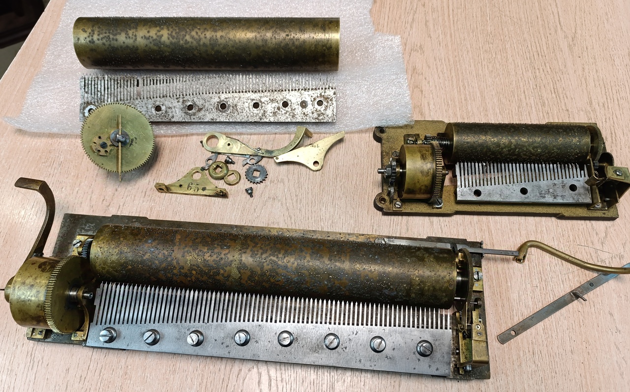

Кстати о музыке.
У меня есть рояль.... (шутка)
Если серьёзно не удержался недавно взял вот такую штучку.
Перебрал, промыл, смазал, заработала. Кстати на две мелодии.
Тема для меня новая, какая у них примерная цена? (желательно в американских рублях)

Сообщение от Сергей Дмитриевич Посмотреть сообщение
Кстати о музыке.
Перебрал, промыл, смазал, заработала. Кстати на две мелодии)
Интересно зачем вместо ветряка поставили баланс от карманных часов?

Сообщение от clockclub Посмотреть сообщение
Маховик тоже неплохой стабилизатор оборотов.

Если маховик в данной конструкции был бы хорошим стабилизатором, изготовители данных девайсов их бы только и использовали. Как то не припомню в червячных замедлителях маховиков, конечно Ваше право использовать что хочется.
А как в Вашем случае организован автостоп шкатулки после проигрыша мелодии?
Рассмотрел фото, Вы рычаг автостопа просто изогнули и сделали его чисто с ручным управлением, как то не кашерно))).
В моём случае, червячный маховик был использован в немецком патефоне "Elektrola".

В патефоне на червяке маховик с тремя или четырьмя грузиками закреплённых на плоских пружинах и имеет возможность регулироваться. Система стабилизации хоть и схожа с музыкальными шкатулками, но в них никогда не использовалась, по сути разные.
Это не совсем баланс. Это просто колесо с червяком, а ветряка действительно нет.
А что подскажете по стоимости?
Я не очень в теме, знаю что большие муз. шкатулки в Европе стоят от 1 000. а эта маленькая.
