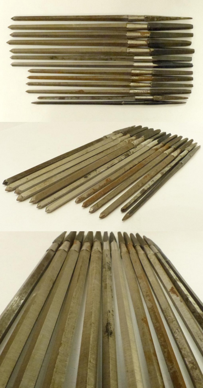

Для окончательной доводки отверстия купил на ebay вот такие штуки. По-немецки называются REIBAHLEN. Это для крупных калибров.
15 евро за всю кучку.
В общем, хочешь - не хочешь, а без инструмента никуда.

Хорошая работа, без инструмента действительно никуда. Наборчик разверток , я так понял около 1000 с доставкой?

Спасибо ! Плюс доставка 6 евро.
