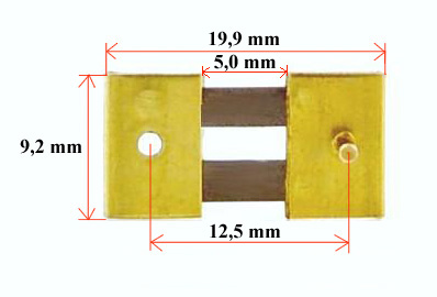

Доброго всем дня! Стал обладателем каминных часов Kienzle, слегка раскуроченных. На данный момент основная головная боль - пендельфедер, от которого осталась только обломанная верхняя часть. Подскажите, пожалуйста, его размеры. Заранее благодарю.

Сообщение от kolob Посмотреть сообщение
А вот пожалуйста, на выбор.
ID:	803658   Нажмите на изображение для увеличения
ID:	803659   Нажмите на изображение для увеличения

Сергей Дмитриевич, спасибо! Больше похоже на первый вариант. Одно "но" - оставшаяся деталька ровно на 1 мм поуже - не 9.2, а 8.2 мм. Остальные размеры возьму с Вашего чертежа.

Сергей Дмитриевич, еще раз огромное спасибо за размеры пенделя. Сделал по Вашим размерам. исключая 9.2 (сделал 8.2.). Часики пошли!
