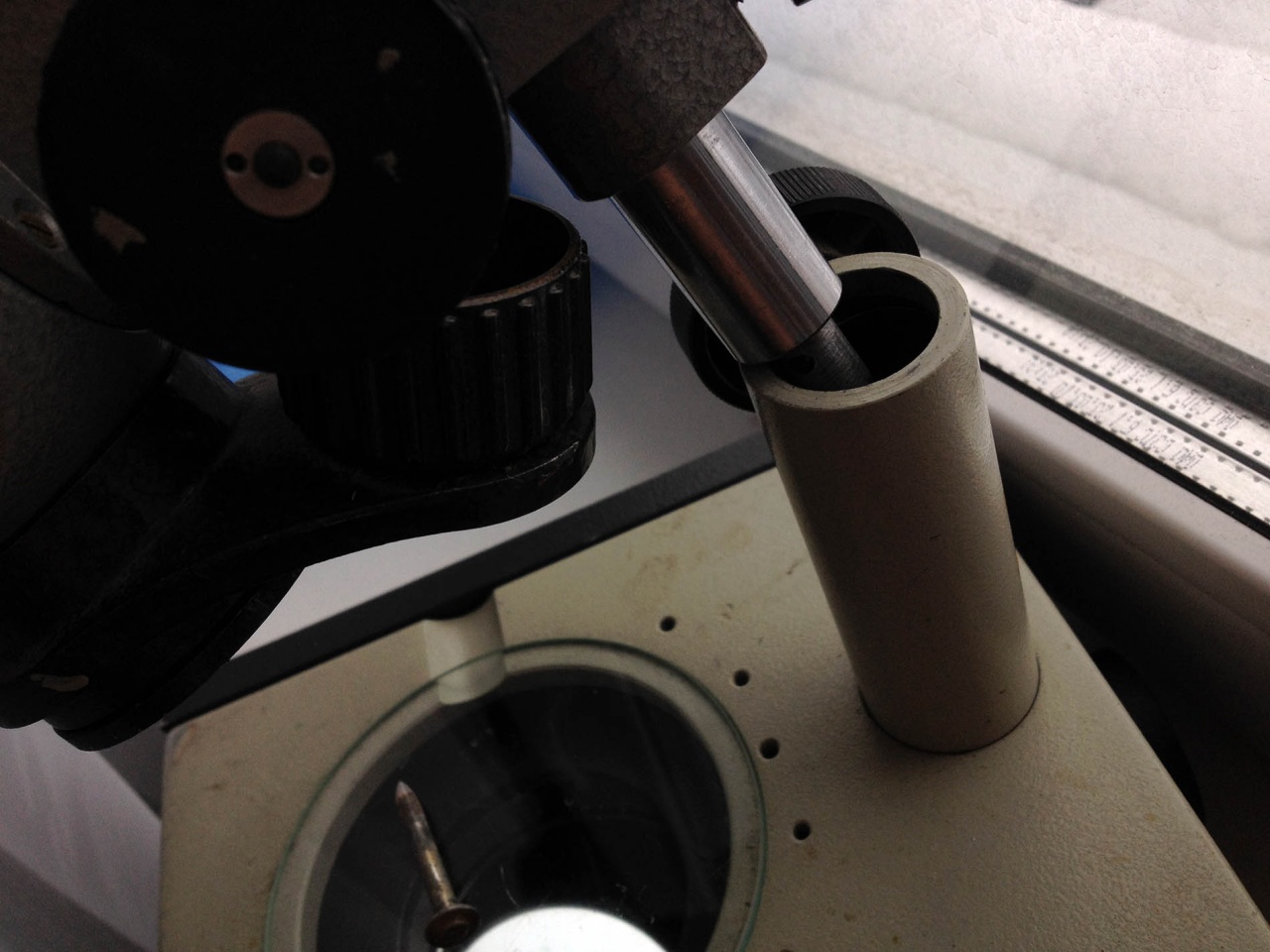

Сообщение от Душан Грујић Посмотреть сообщение
Окуляры, надо измерить диаметр посадочных частей, там должно быть 32.0 мм
Антон,
Может быть что я ошибался, в том, что посадочный диаметр окуляра от МБС-2 является 30,0 мм, а не 32,0 как это есть у МБС-9 и MBS-10. Нужно будет измерить внутренний диаметр на самом тубусе и так определить посадочный диаметр окуляра.
С уважением, Душан
Антон,
С уважением, Душан
Да, 30 мм.
Существует ли для МБС-2 объектив для увеличения расстояния до объекта?
Дело в том, что штатив от МБС-10 высок, нужно ниже опускать объектив..

Сообщение от Anth Посмотреть сообщение
Антон,
В сути это легко сделать. Нужно из настоящего объектива удалить одну линзу, и расстояние од объектива до объекта удваивается. Попробую найти описании где-то на форуме, кто-то уже описал.
С уважением, Душан
Антон,
Вот, нашел нажмите здесь.
С уважением, Душан

У меня на МБС- 2 стоит объектив от МБС- 10 F-90мм через резьбовое переходное кольцо. Никаких геометрических искажений и хорошая светосила.

Народ пишет, что вытаскивание линз с штатного не к чему хорошему кроме образования ореолов не приводит.
А паспорт на мбс-2 у вас есть?
Про переходное кольцо - оно ведь тоже не произвольной толщины должно быть.. Я в оптике не силён..

пост 826 - инструкция. Смысл переходного кольца только креплении объектива, диаметр резьбы объектива МБС больше, МБС-2. Кольцо ступенькой. Малым диаметром в корпус, большим в объектив. Почитайте внимательно Тему, что в п 834, Душан Владимирович Вам предложил почитать. Там описано и мной тоже, как переделать родной объектив, Никаких ореолов и искажений. Не понравится, переделаете обратно в штатный вариант.

Конечно, я все прочёл там.
Вот, нашел на spb22.ru
Объектив 155 мм к МБС-1 и МБС-2
Длиннофокусный объектив для ручных работ инструментом (фен, паяльник и тп) в ювелирном деле и микроэлектронике. Удобнее в работе чем штатный объектив на 64 мм. Меньше загрязняется парами флюса и стружкой.
Цена вопроса 2,7 руб. Или $35.
Там же есть переходник и объектив на 190 мм
Кстати, после переделки (замены) объектива микрометрическая шкала уже изменит цену делениям?

Цена деления изменится
Доброе утро!
Да. Но ничего страшного в этом, используя объект микрометр то легко устанавливается снова цена деления увеличения системы, а также и окулярного микрометра.
