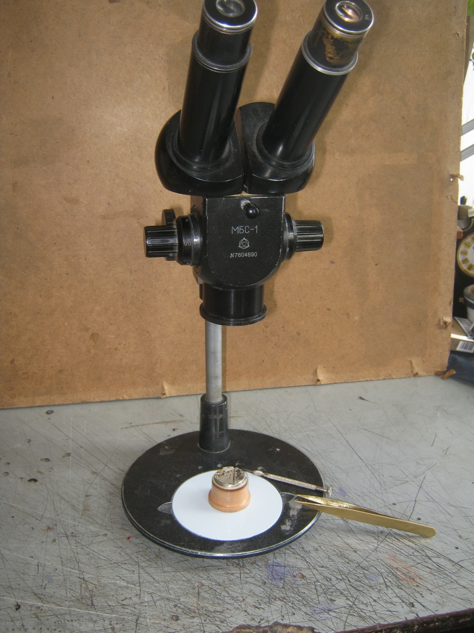

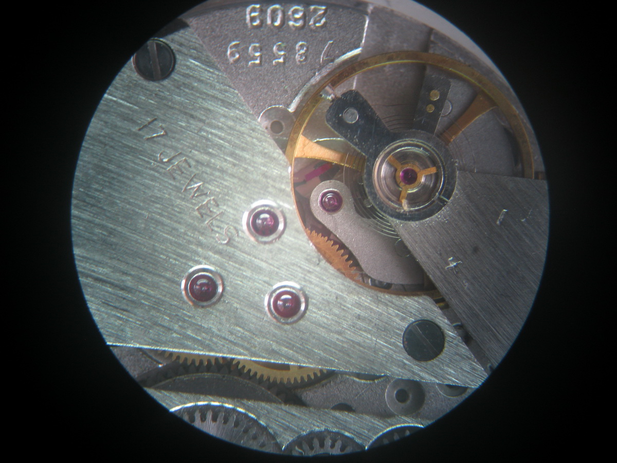

Овладевая такой увлекательной темой как ремонт часов,я не был уверен ,пойдёт ли у меня дело или нет .В меру возможностей покупая инструмент отдавал предпочтение не самому дорогому ,если отвёртки то Чистопольские,пинцеты часть переточены из медицинских а часть с почившего Молотка .Но.Но есть инструмент который должен быть фирменным потансы и пуансоны ,перевес машинка и нитбанк благо всё можно купить за вменяемые деньги.Ест инструмент за который вот ну не хочется отдавать поначалу те совершенно конские суммы которые он стоит .Микроскоп.МБС-10 или МБС-9 с приличным фокусным расстоянием .Поэтому предложу бюджетный вариант.Методы его решения и сразу оговорюсь,надо стремиться к хорошему инструменту.
У МБС-1 маленькое фокусное расстояние 65мм если не ошибаюсь порыв тему в
интернете набрёл на простое решение .
Вообще решений несколько.
1.Купить к МБС-1 объектив Индустар -51 и поставить его вместо штатного через переходное кольцо.
2.На официальном сайте заказать объектив с фокусным расстоянием 190 мм к МБС-10 и переходное кольцо ,удовольствие за бэушный объектив который продают на сайте 3000 т.р.

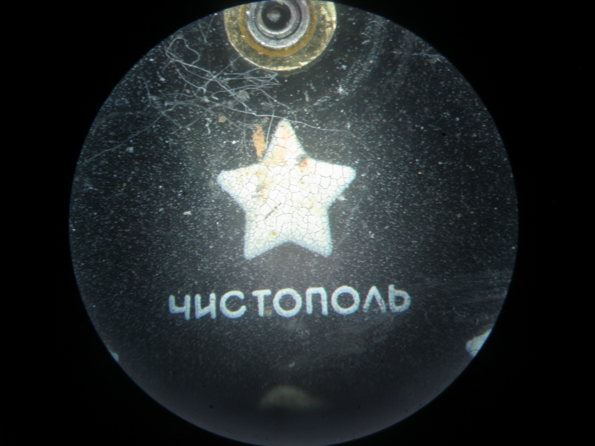

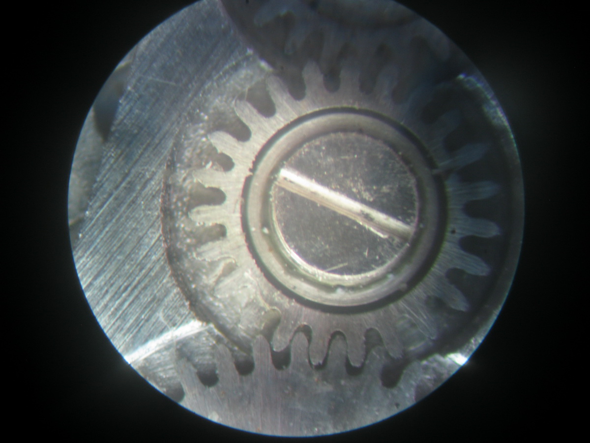

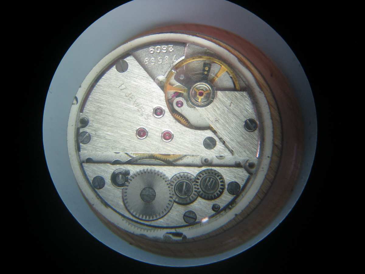

3.Вариант использованный мной.Все переделки сводятся к тому что из штатного объктива вынимаем линзы и верхнюю линзу переворачиваем и ставим обратно.Чёткость изображения не страдает.Смотрите фото.Снимал мыльницей через объектив

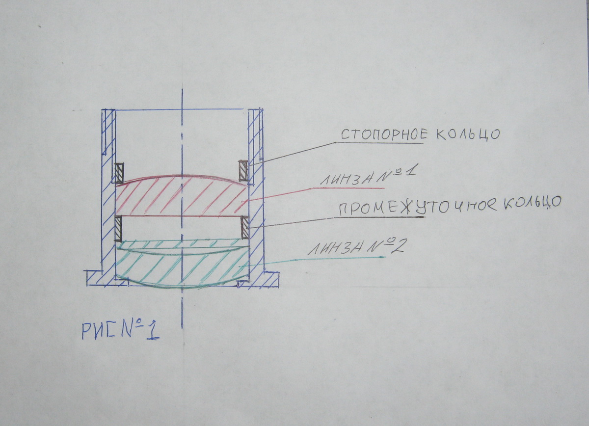

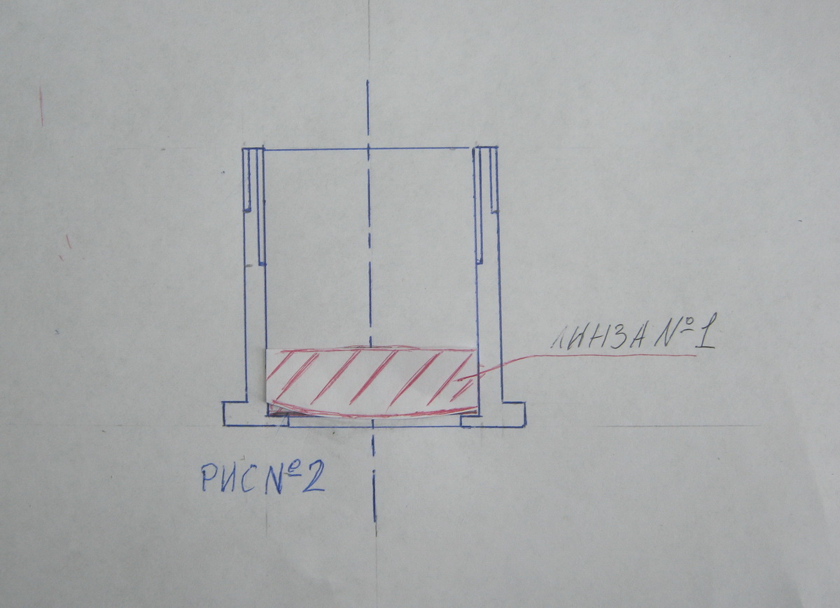

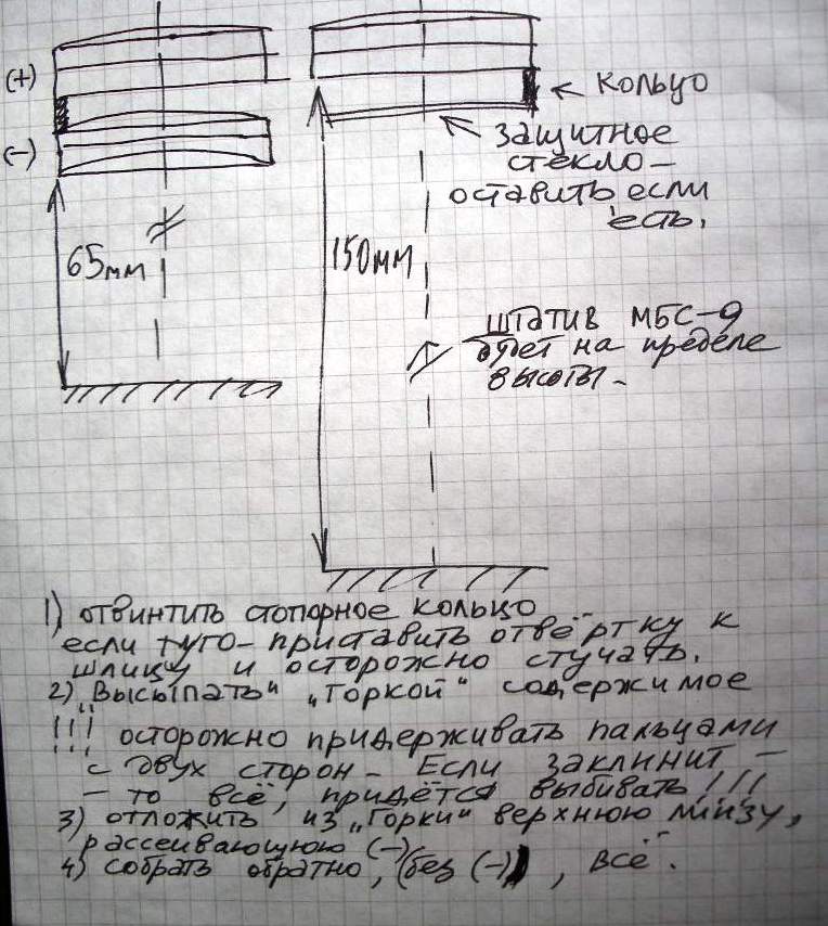

Обеъктив изначально как на фото1 собран не правильно. Сперва снизу идет защитное плоское стекло, затем клееная линза плоской частью вниз, кольцо, двояковыпуклая линза большей выпуклостью вверх, гайка. При переделке снизу вверх - защитное стекло, кольцо, плосковыпуклая линза выпуколостью вверх, кольцо, гайка. Двояковыпуклая не ставится.

В любом случае поставьте снизу плоское защитное стекло. Линзу не поцарапаете от случайных движений.

Старый 19.03.2022, 00:30
Davit1 Davit1 вне форума
Регистрация: 19.03.2022
Адрес: Ijevan
Сообщений: 2
Сказал(а) спасибо: 2
Сообщение от Buba B21 Посмотреть сообщение
можно правильную схему какой линзу должны снимать и в каком порядке должны собрать если есть рисунок схеми то не одолжите я буду очень благодарна
