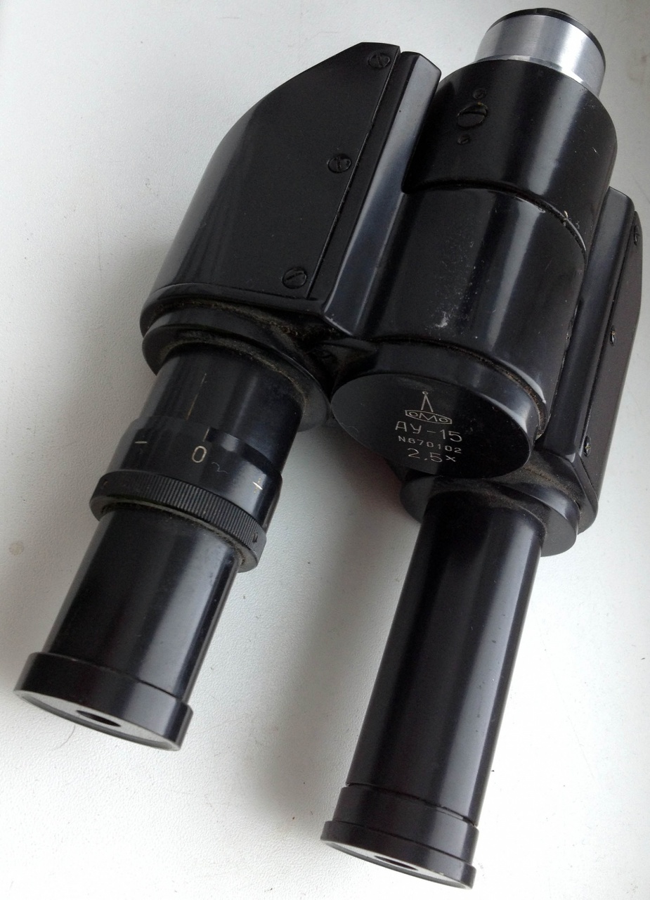

В той коробке, что мне передали, кроме МБС-2 был ещё отдельно вот такой зверь:
Бинокулярная насадка для визуального наблюдения ЛОМО АУ-15 с ахроматической линзой, с прямым тубусом; увеличение V=2,5х.
Он пригодится или нет?

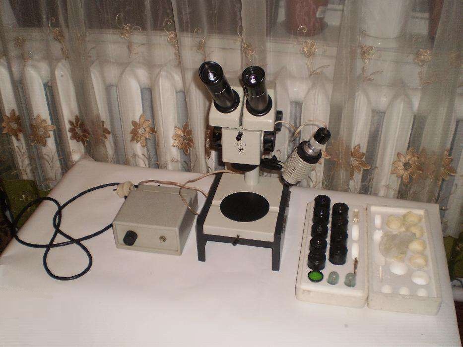

Прошу Вас сделать фотографии. АУ-12 и АУ-26 являются мне известным, но АУ-15 я даже не встречал в технической литературе. В комплекте должен быть вращающийся штатив, как показано на фото ниже, это адаптированы штатив от МБС-2.
С уважением, Душан
Название: MBS-10 Microscope.jpg

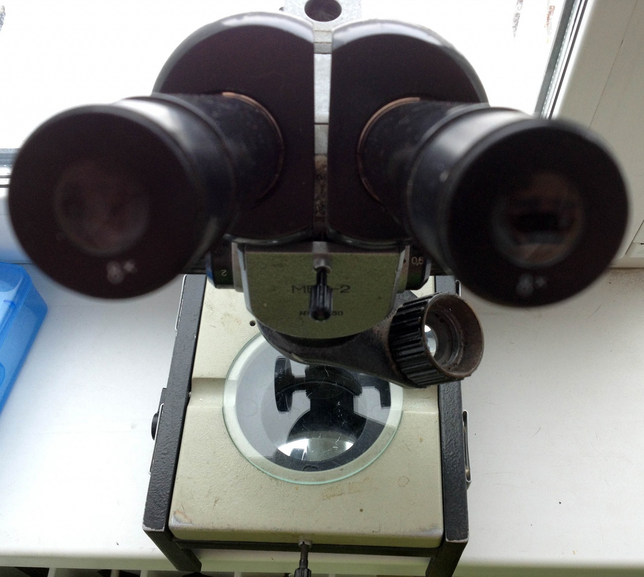

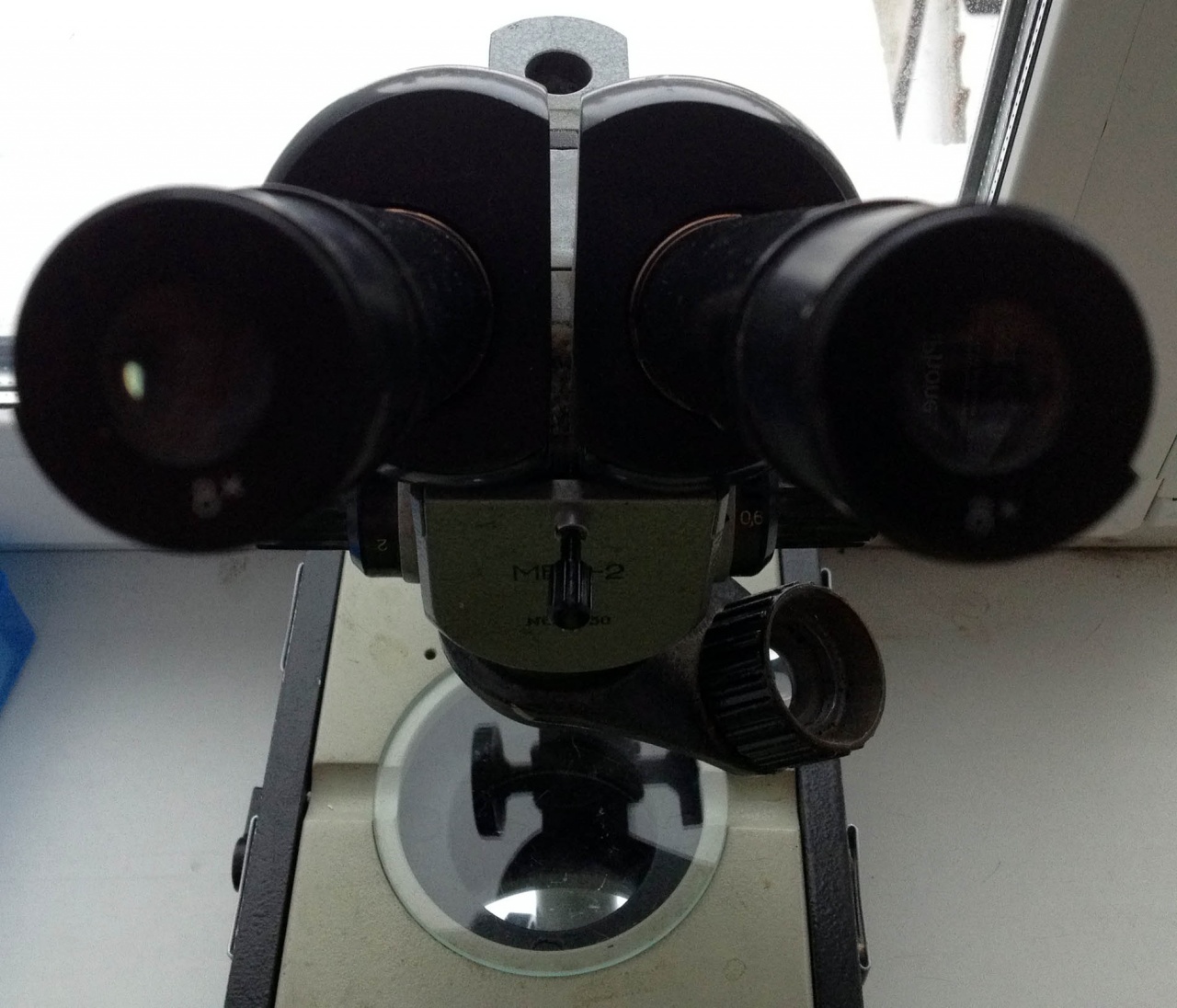

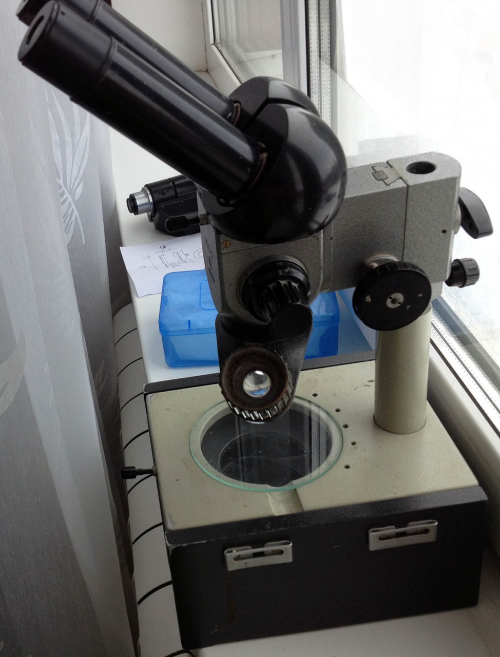

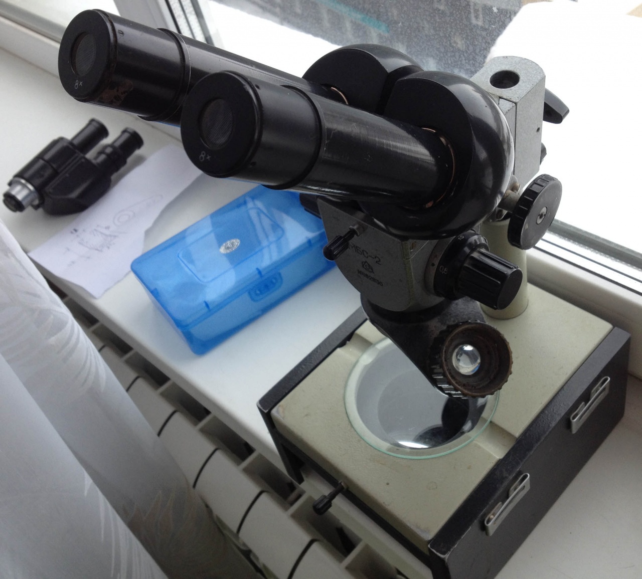

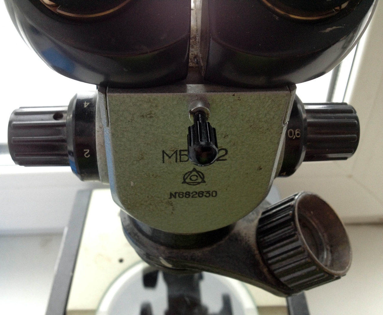

Душан, я так полагаю, что у меня штатив вообще не от этих микроскопов?
придется делать втулку, т.к. та, что на бинокуляре МБС-2 болтается (меньше по размеру) чем отверстие в штативе.
лампа сгорела, там какая то на 8 вольт была, я хочу сделать светодиодную подсветку..(?)

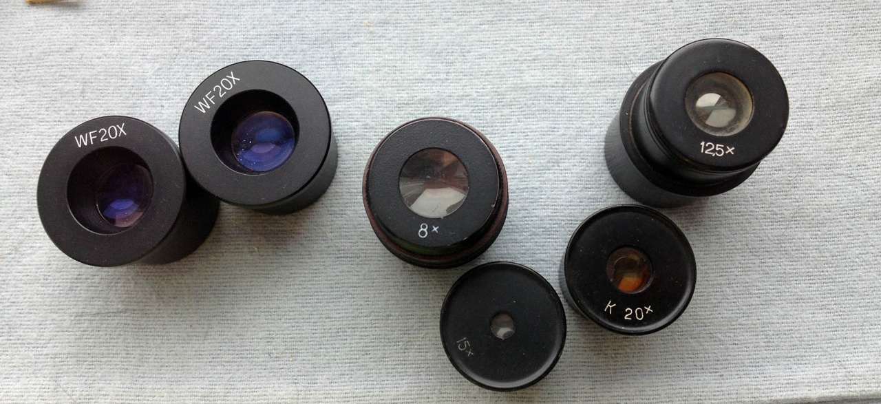

и почему-то у меня линз-насадок некомплект )))) а WF20X вообще никуда не подходят ))
вот такой у меня комплект, требующий доработки.. как всегда...

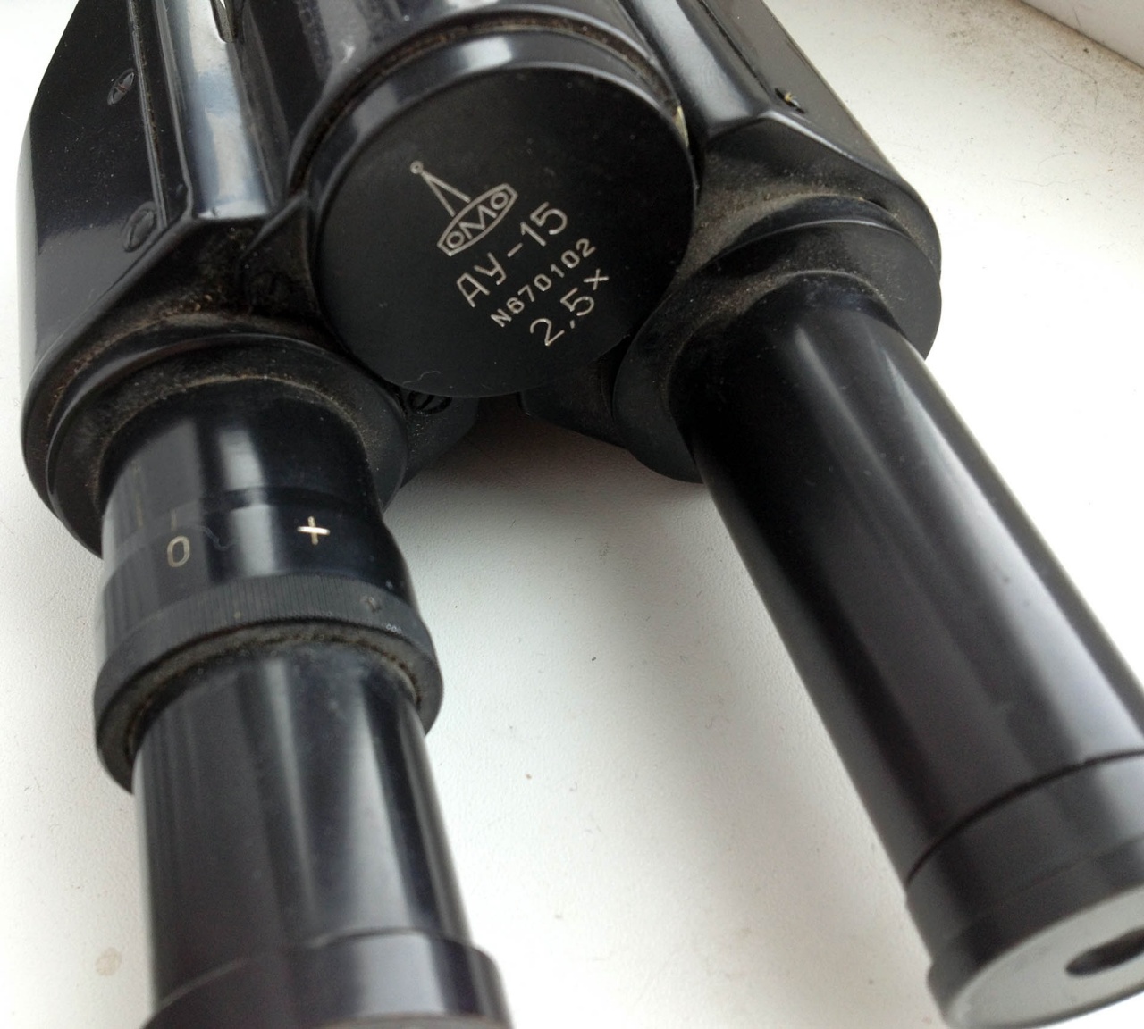

фото АУ-15 прилагаю. его можно использовать прямо так только штатив найти, или нужна еще часть с оптикой?
Антон,
Кажется что этот штатив принадлежит к МБС-9, но это вообще не мешает, полностью можно пользоваться.
Бинокулярную насадку АУ-15 нельзя использовать с МБС-2, она предназначена для микроскопа вполне другого типа.
Мне не ясно, что именно болтается.
Окуляры, надо измерить диаметр посадочных частей, там должно быть 32.0 мм, все другое нельзя использовать с МБС-2. В всяком случае 8X вполне достаточно для нормальной работы, а если нужно что-то более увеличение надо найти второй окуляр 12,5X.
Что касается фонарика, не надо чинить, надо полностью заменить, на eBay можно найти LED кольцо, дешево, будет намного лучше.
С уважением, Душан
