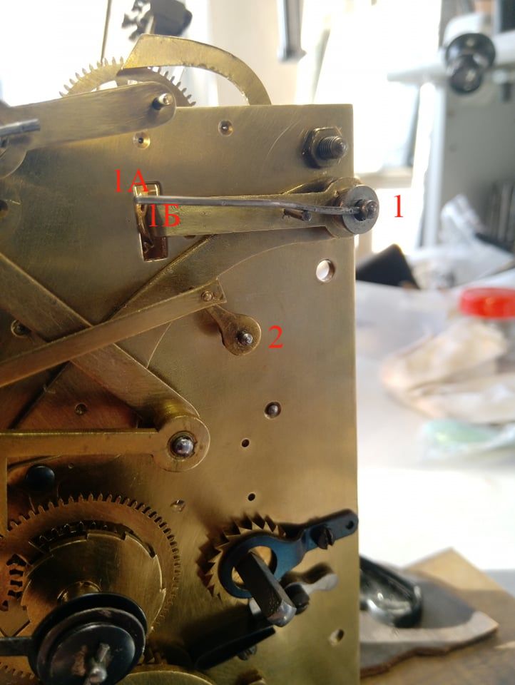

JUNGHANS A O8

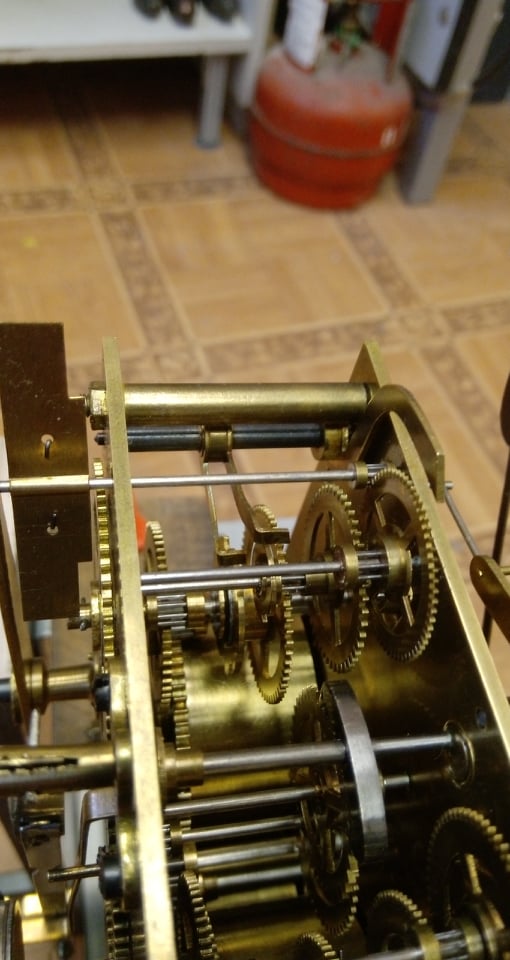

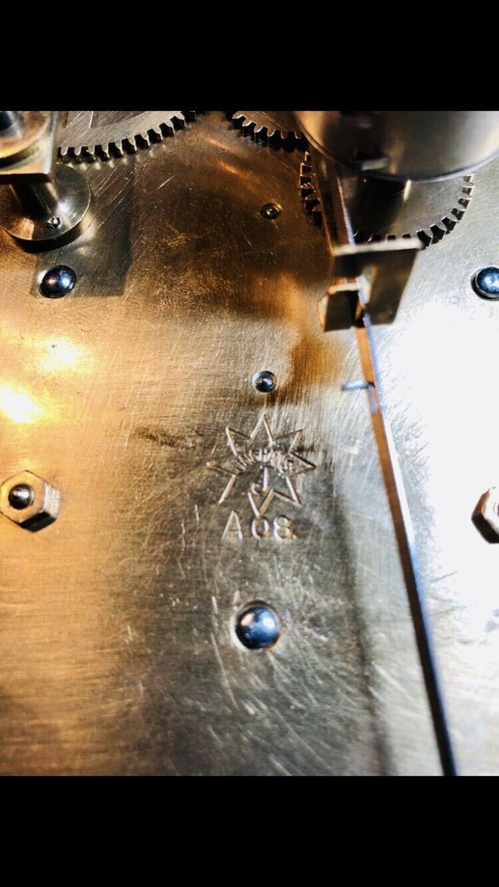

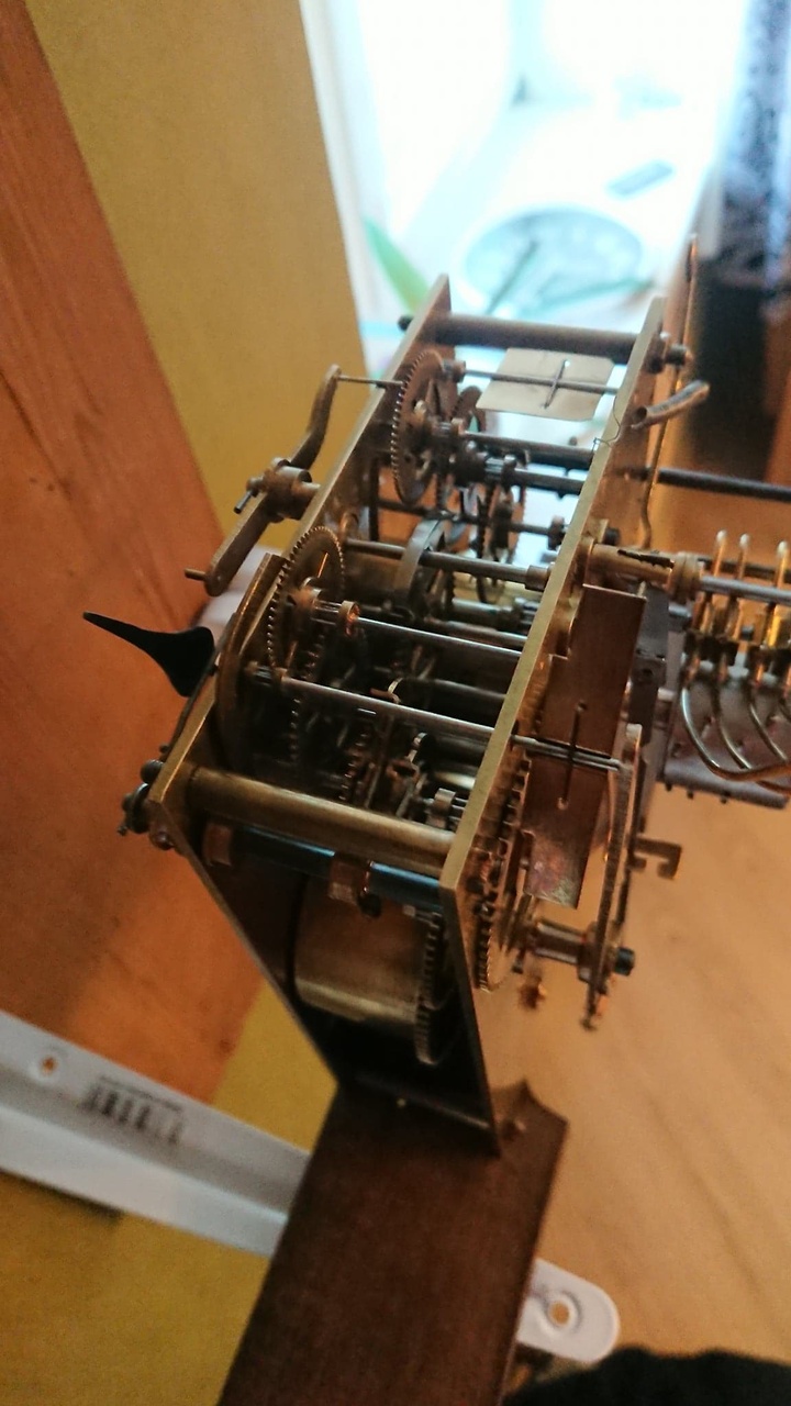

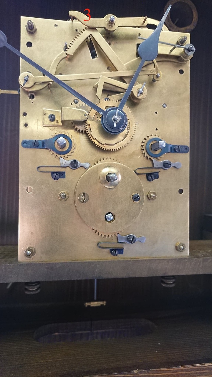

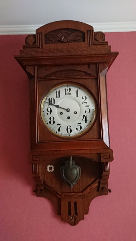

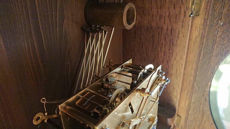

Доброго времени суток.Может кто поможет разобраться с четвертным боем настенных часов JUNGHANS A O8.Кто-то в нём изрядно поковырялся.Проблема с четвертным боем- он не выключается.Много вопросов по рычагам.штифт1А должен быть ровным или должен быть изгиб ?Эксцентрик 2 как отрегуировать?Какой должен быть угол в рычаге между штифтом 1А и рычагом 1Б ?Рычаг 3 должен ли свободно вращаться?
видео https://youtu.be/2_DMngxRHBg
С уважением,Владимир

Доброе утро. Покажите, пожалуйста, фото-вид сверху, и вид сзади. С той стороны, где проходит ось с рычагами.(1)

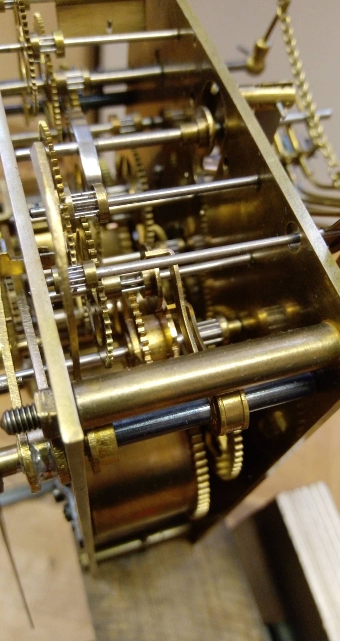

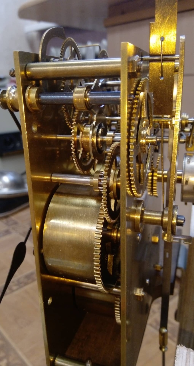

Сообщение от Forget35 Посмотреть сообщение

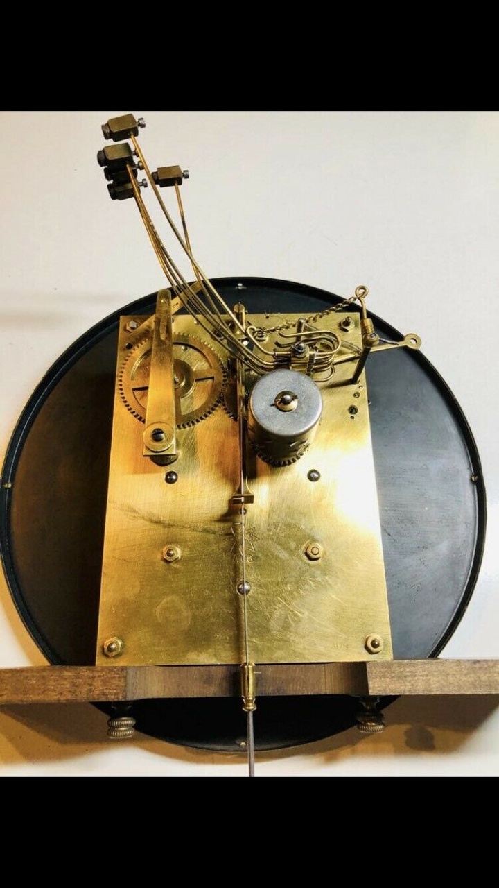

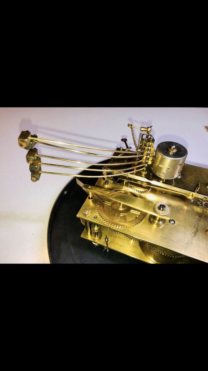

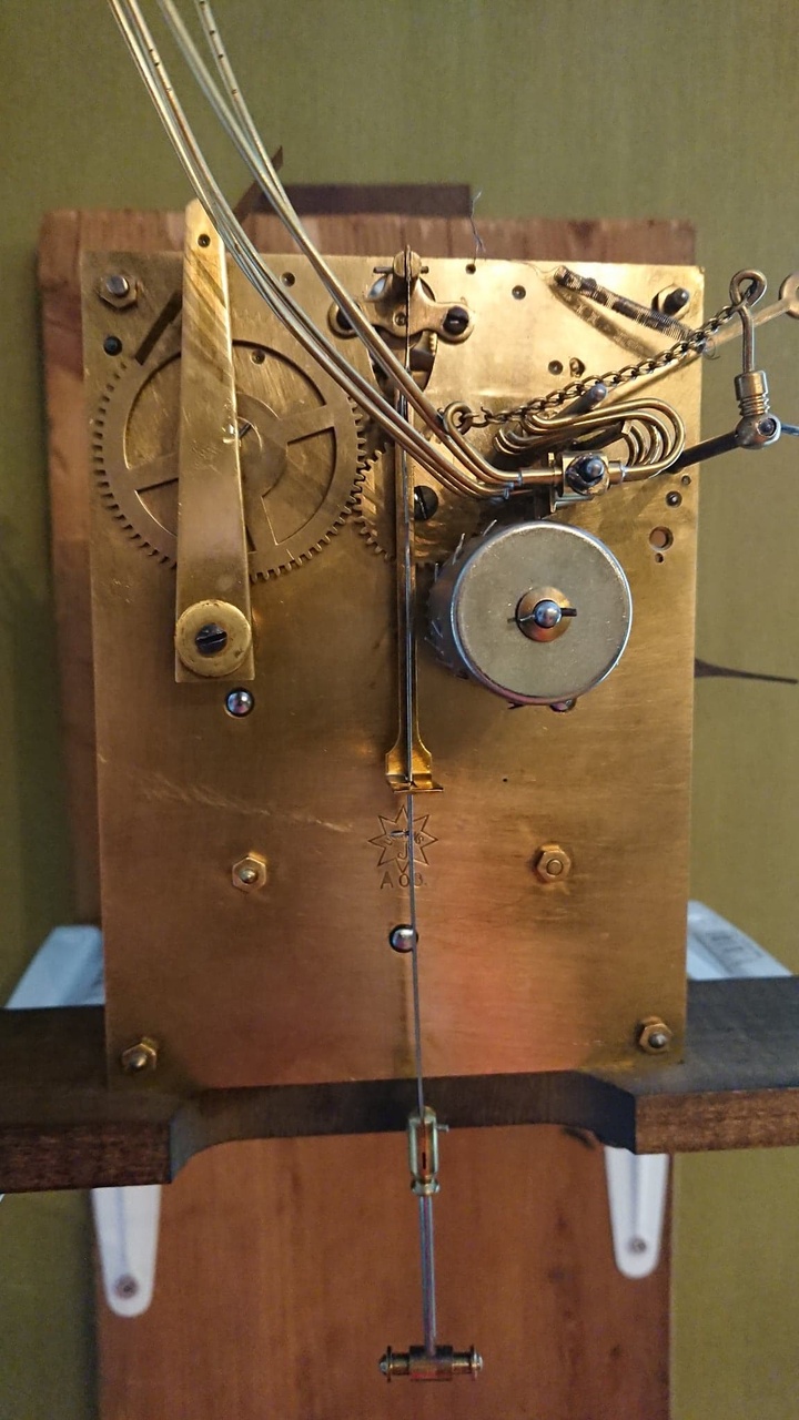

Доброе утро .Других фото пока нет.Часы у товарища в мастерской.Буду рад любой информации.С уважением,Владимир.

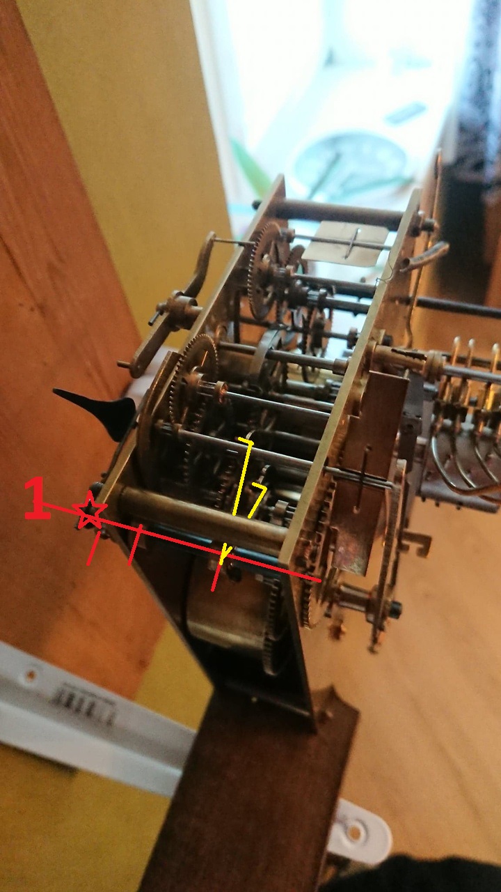

На оси 1(красная), все рычаги должны сидеть без люфтов. Там, где звездочка особенно, и плохо видно положение запорного рычага - желтый.Там два плеча? Нижнее не упирается в выступ. Верхнее в это время где?

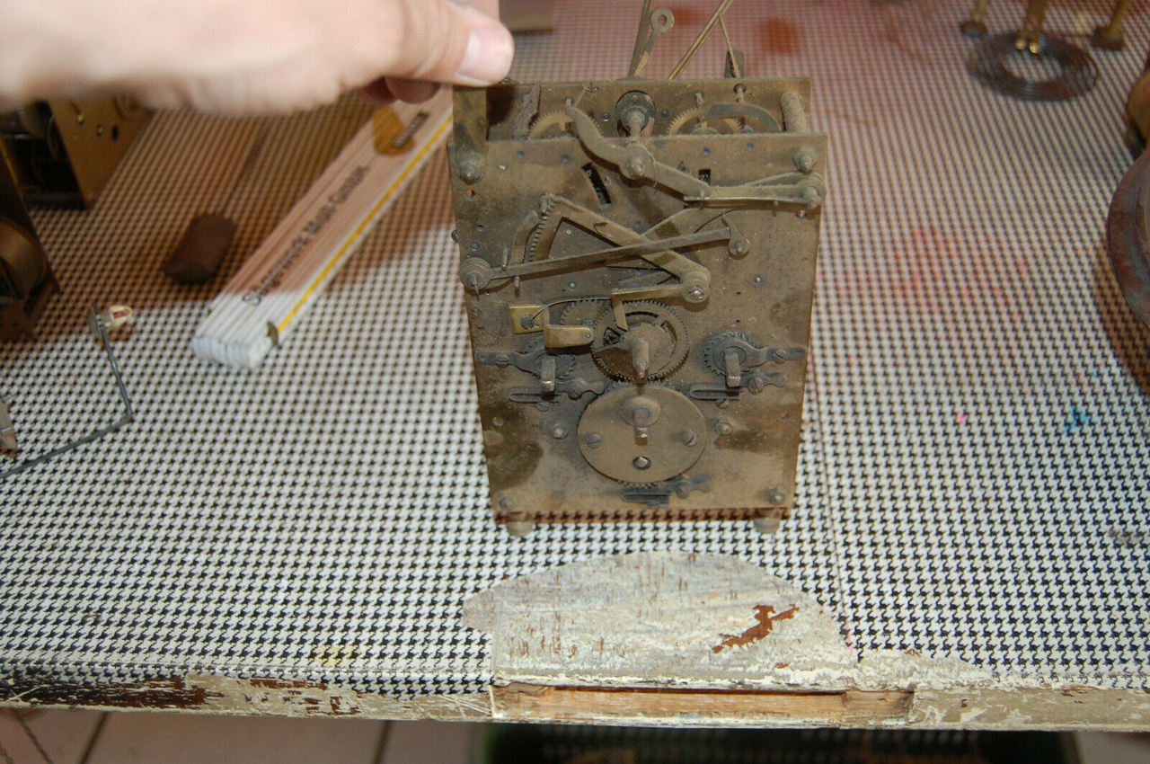

Сообщение от valler Посмотреть сообщение
Вот есть такой механизм, одногодка с вашим.

Доброе утро.Спасибо что откликнулись..К товарищу в мастерскую пока не попал.Думаете плясать надо от этого рычага(жёлтый цвет на фото)? какая у него функция ?Но есть дополнительные фото,может поможет?

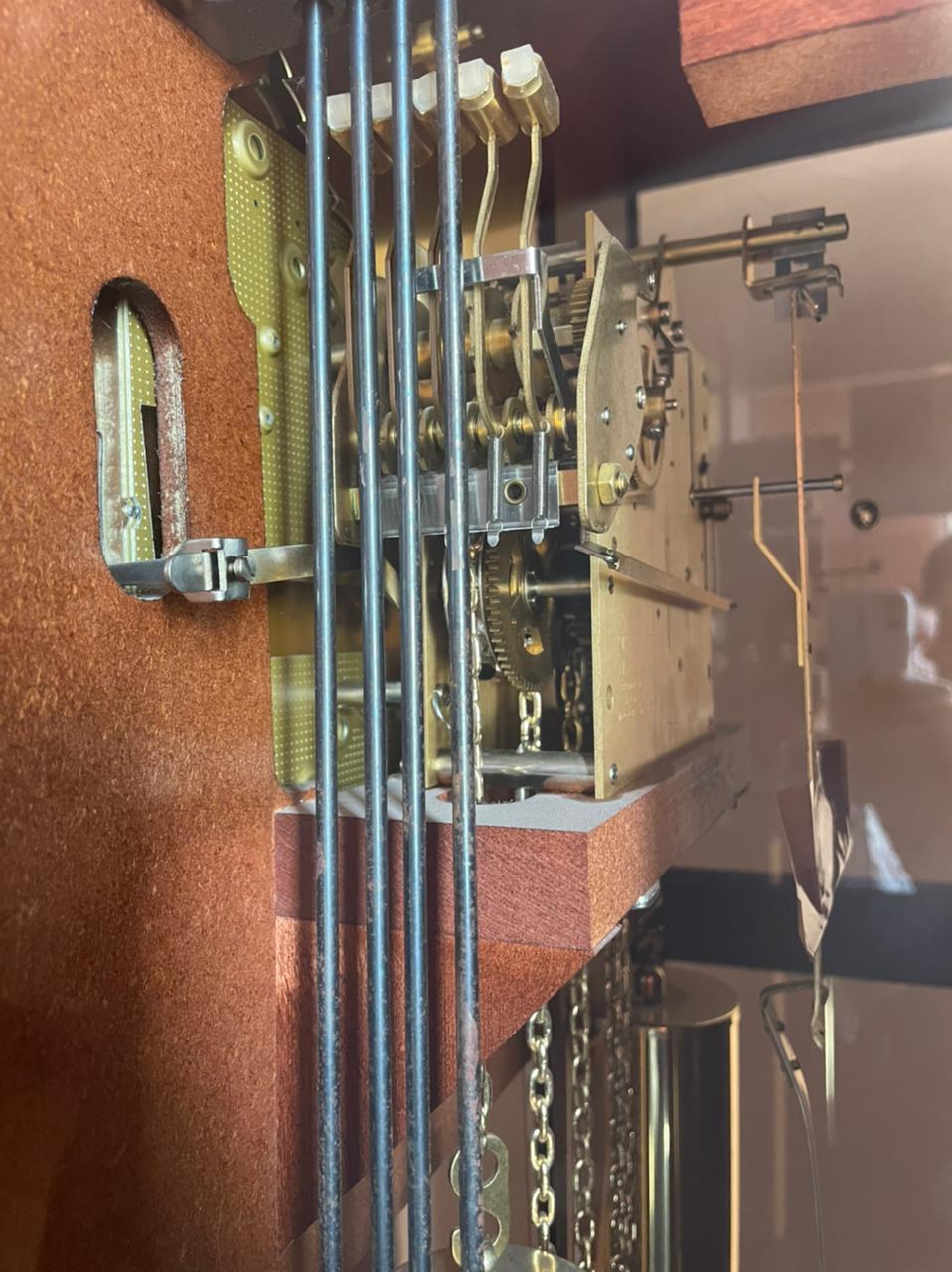

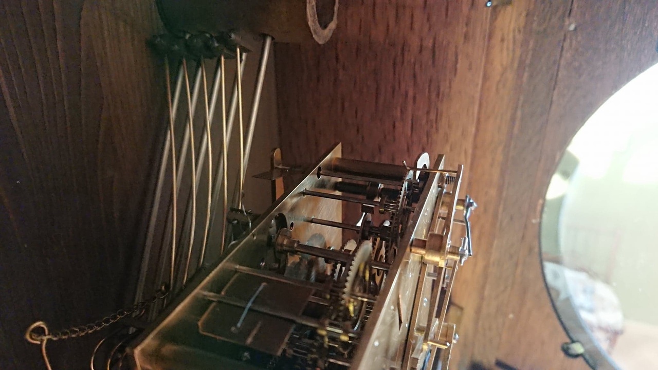

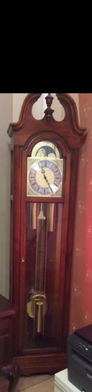

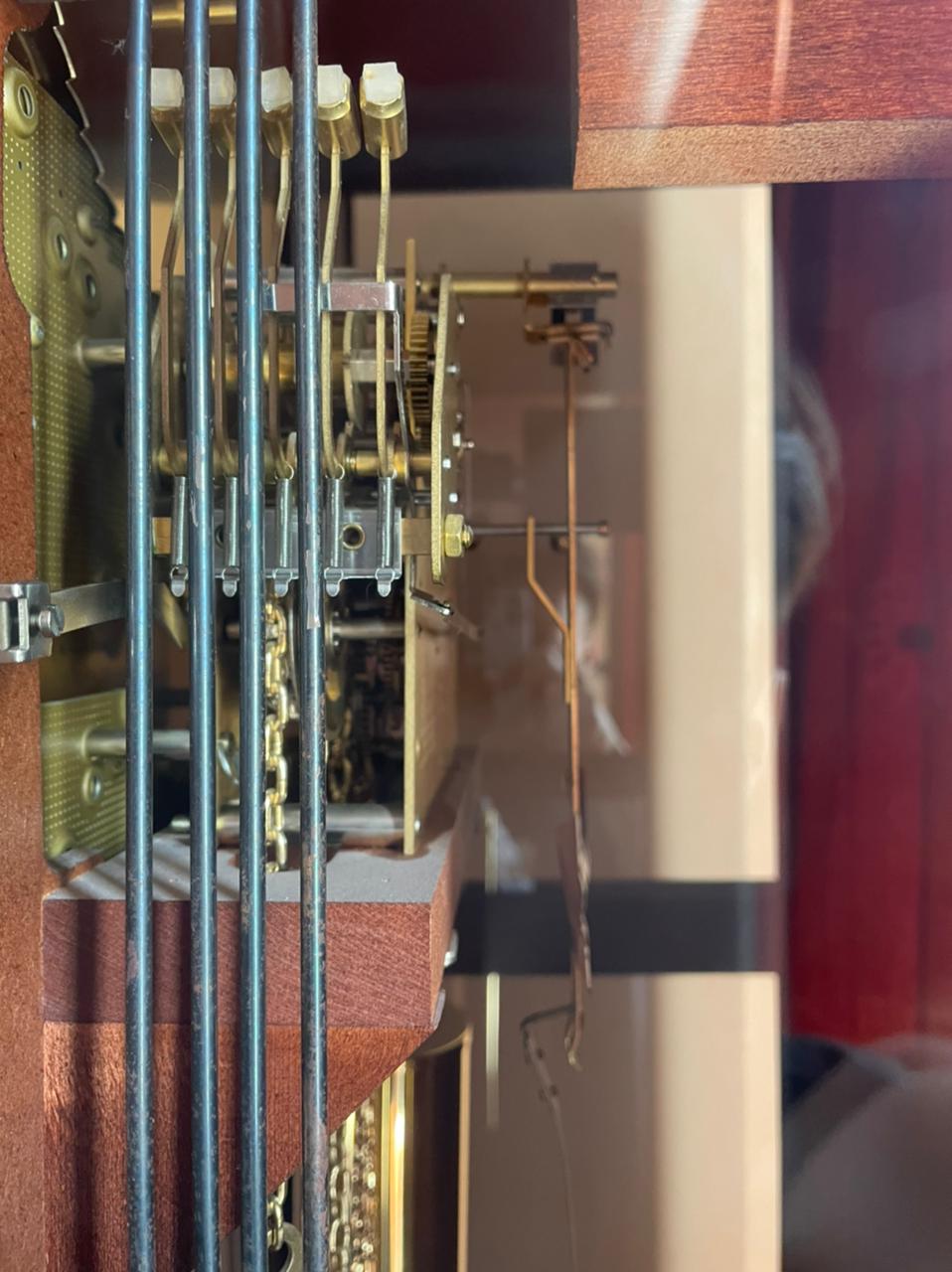

Здравствуйте, товарищи! Всем доброго времени и с наступающим праздником Победы!!! Помогите советом. Хочу посмотреть напольные часы Ховард Миллер. Владелец прислал фото механизма. Видно, что одного гонга не хватает. Сложно найти такую запчасть? Их ведь надо подбирать по нотам. Иначе мелодия будет кривая. На фото видно что гонги железные. Так и должно быть или это уже было вмешательство и гонги заменены? На ударной части молоточков вместо кожи пластмассовые пятачки. Это самодеятельность или так и должно быть? Часы находятся в другом городе. На что обратить особое внимание при осмотре? Я с напольными часами никогда не сталкивался. У меня только янтари настенные. Владелец сказал, что купил их в 1997 году. С тех пор обслуживания механизма не было. Хотя часы (с его слов) шли не всегда, несколько лет стояли как элемент интерьера.

Сообщение от Alex89733 Посмотреть сообщение
Так и берите напольные ОЧЗ-Янтарь, зачем изменять традициям.
На мой взгляд, они и выглядят солиднее и качество механизма выше любой критики.
