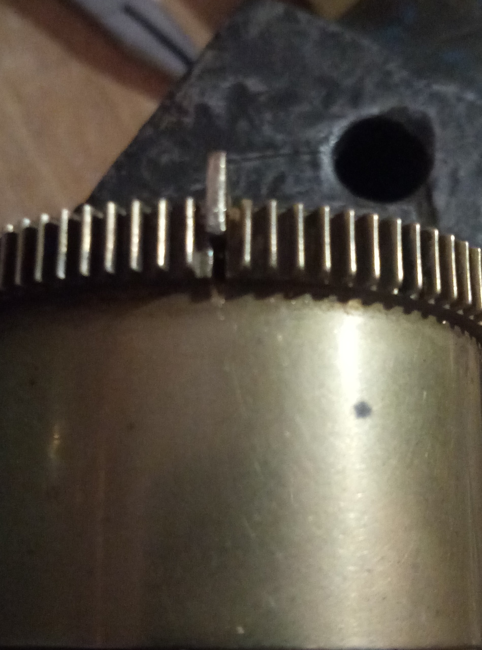

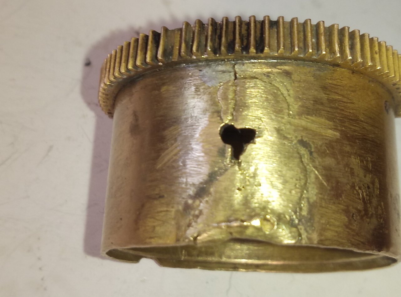

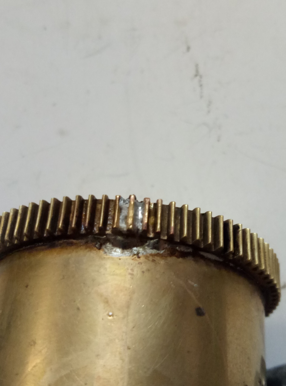

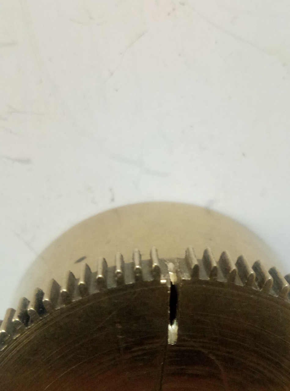

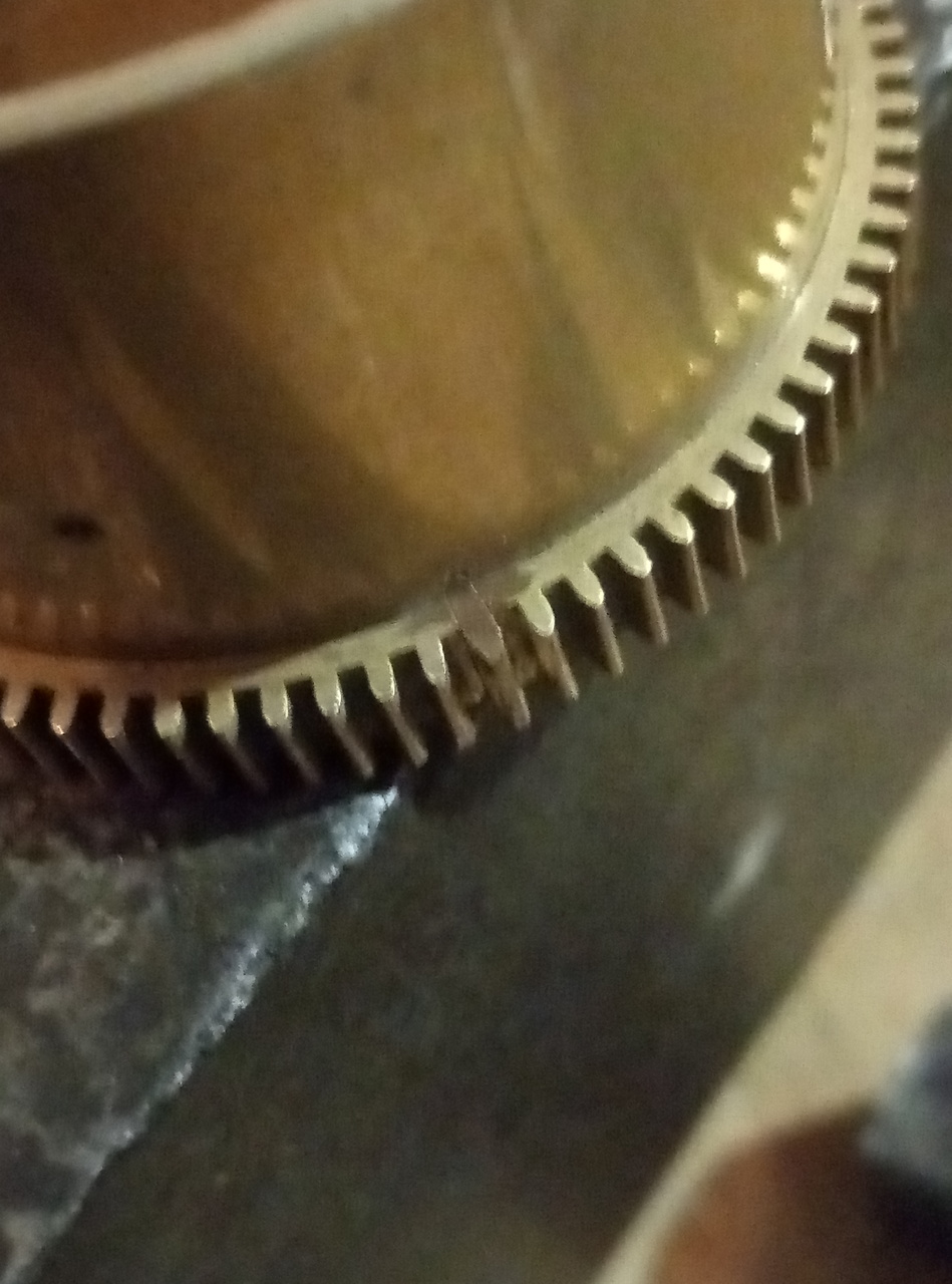

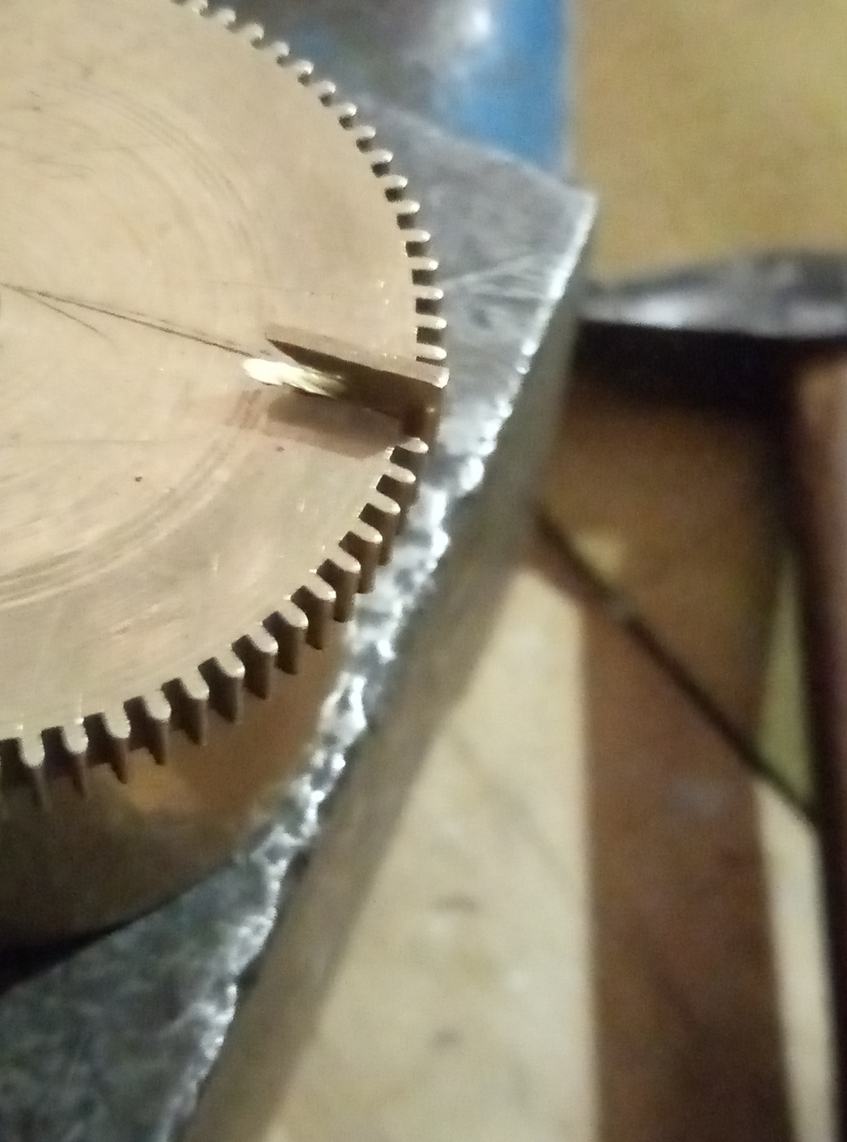

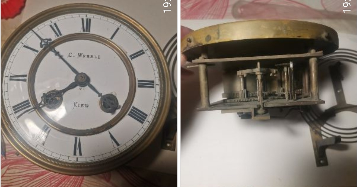

Пришли в ремонт часики Киевского торговца Верле, чей мех так и не понял. Похож на мехи многих немецких производителей 1880 -х годов и вместе с тем от них отличается.
После мойки меха обнаружилось несколько поломок, но все поправимы.
Покажу для начала, как я ремонтировал барабан боя часов , а именно , врезал, забивал и впаивал выломанный зуб.

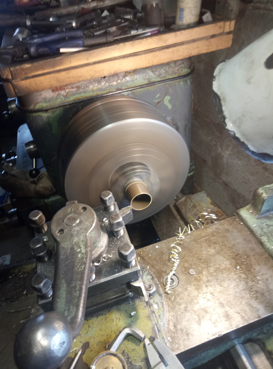

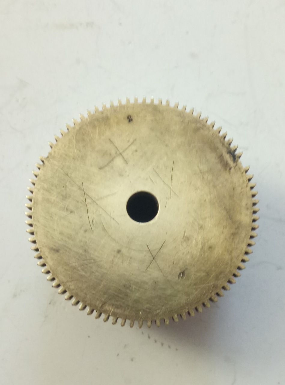

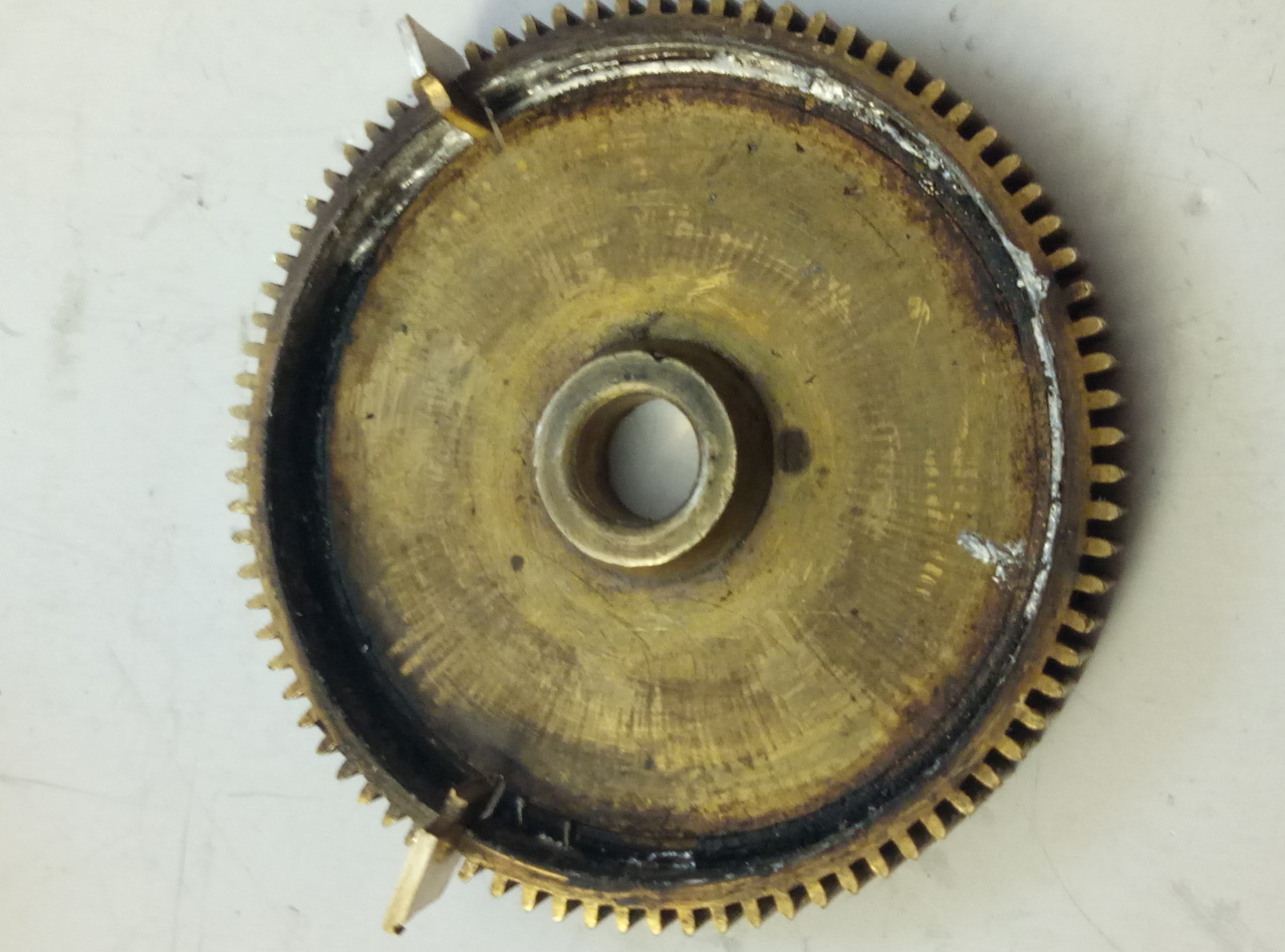

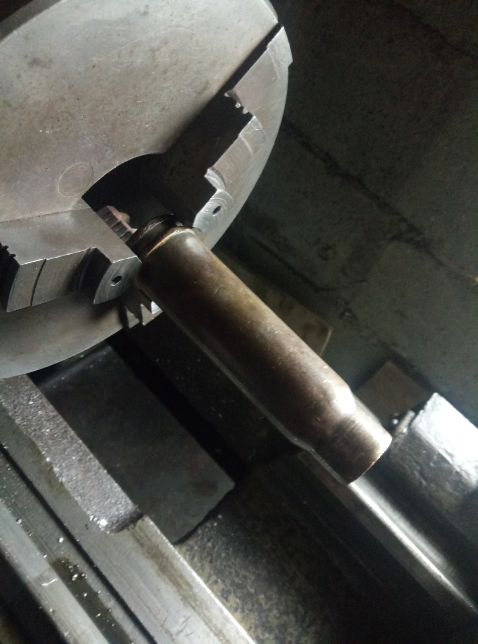

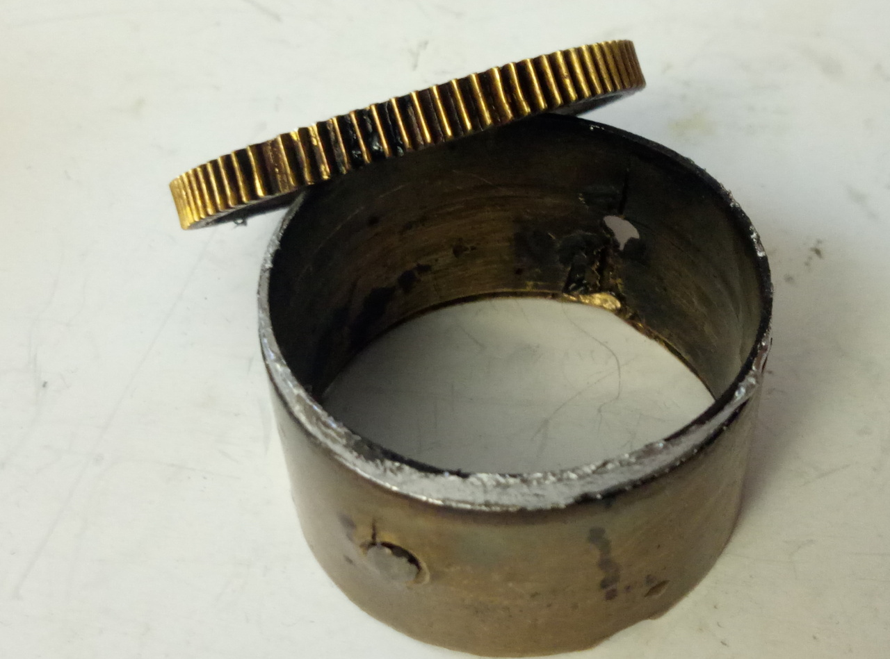

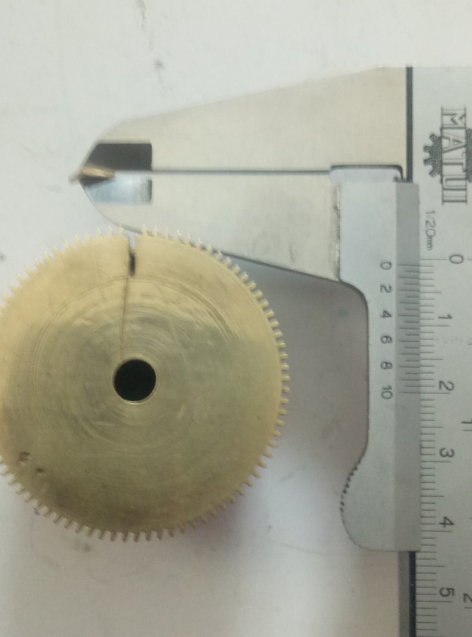

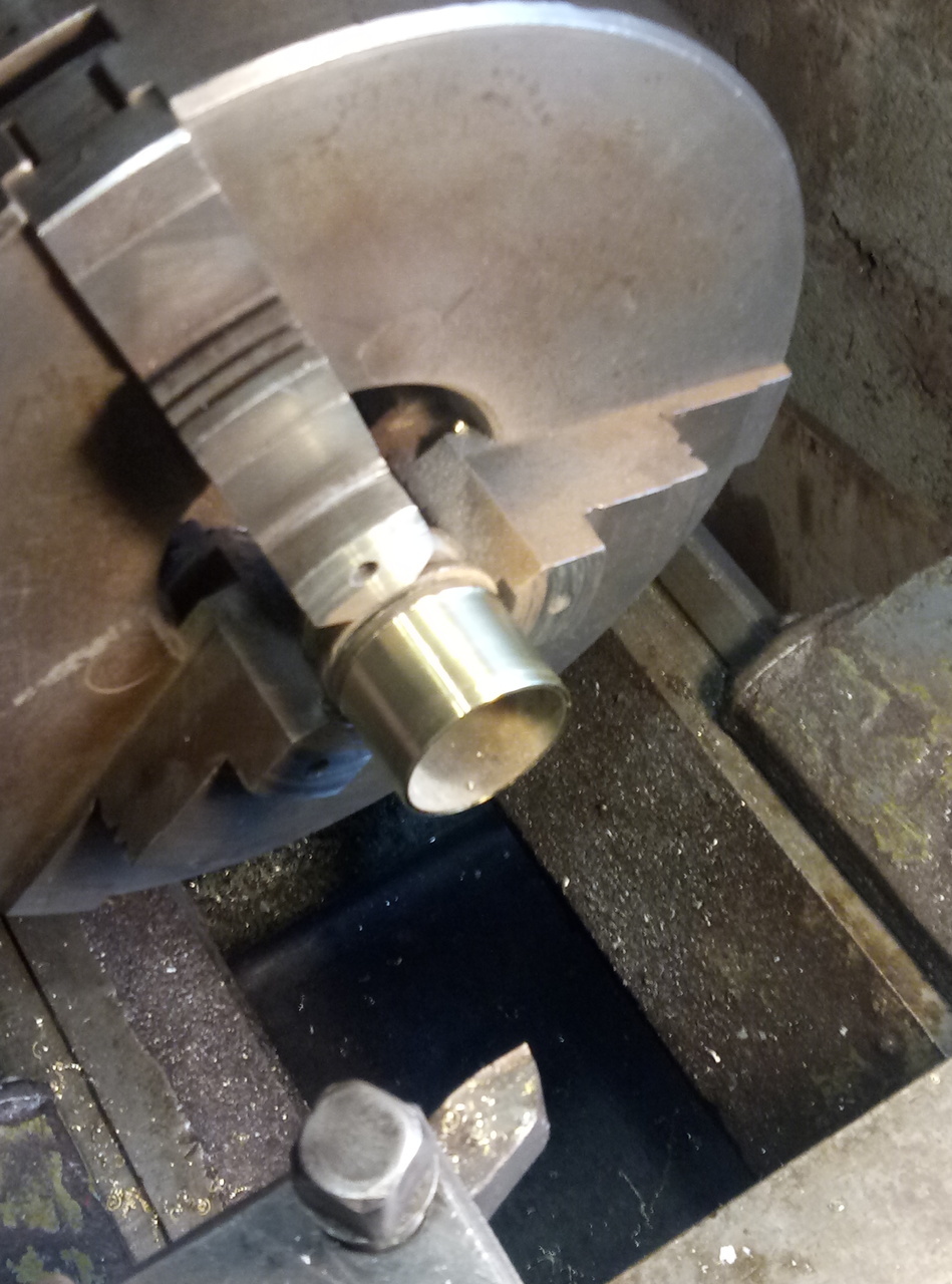

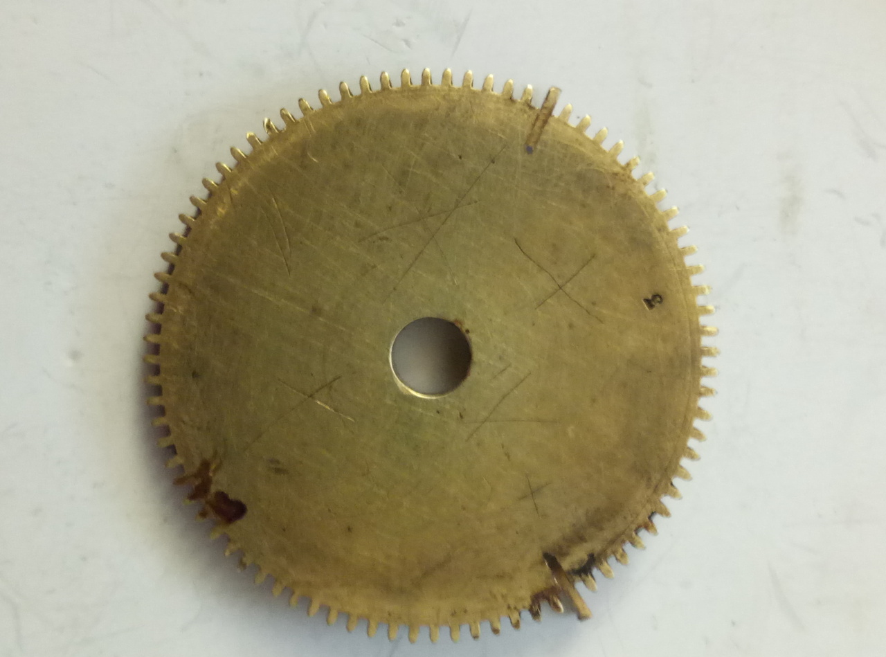

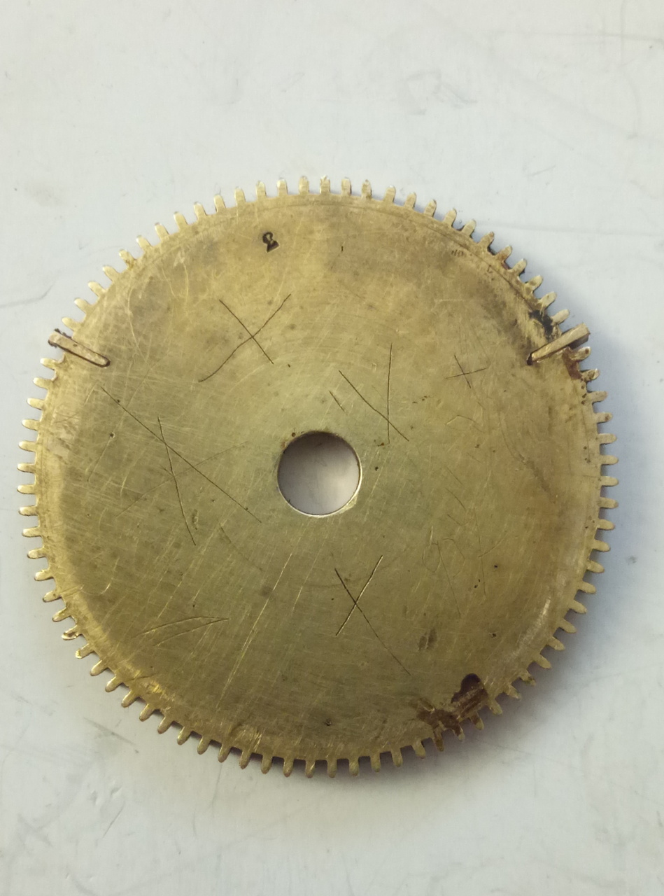

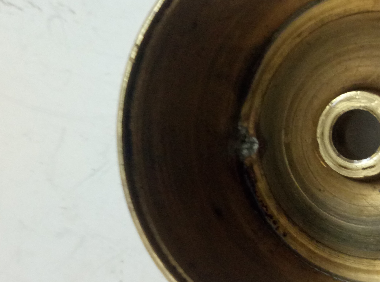

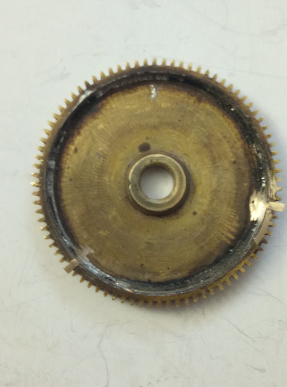

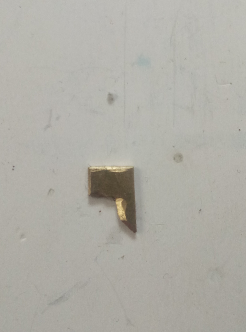

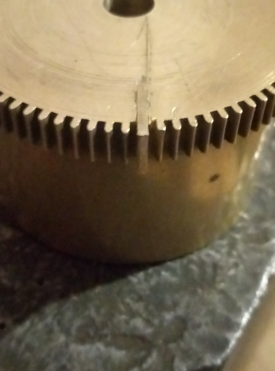

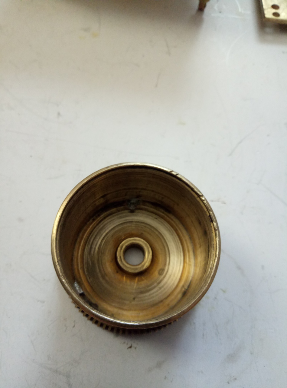

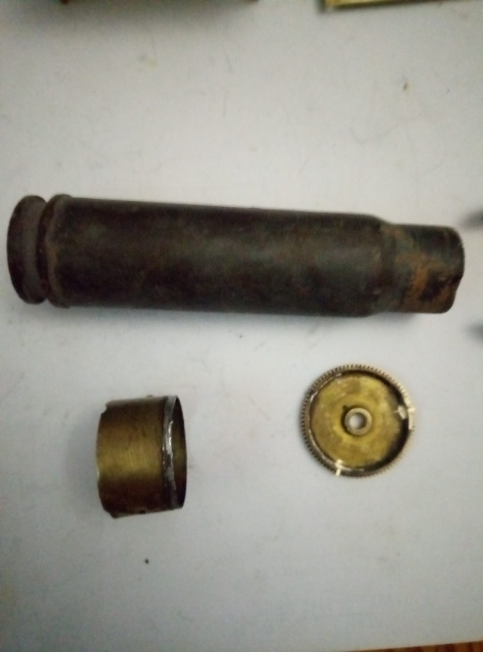

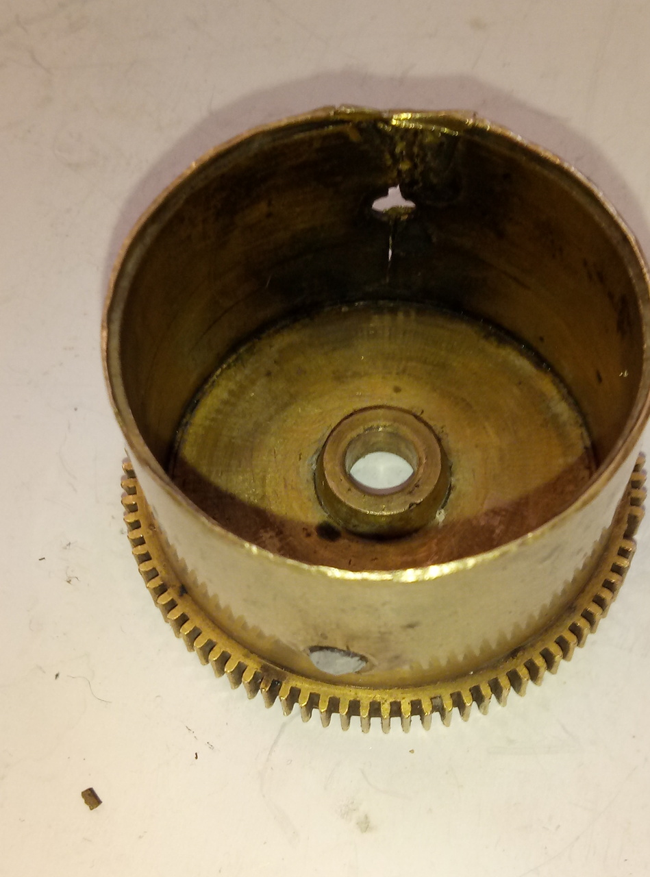

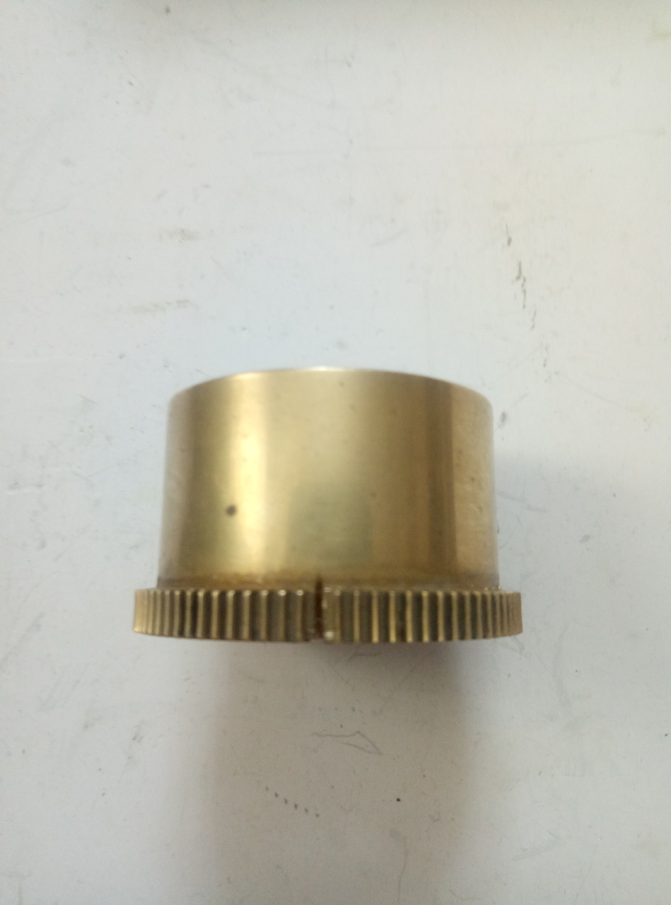

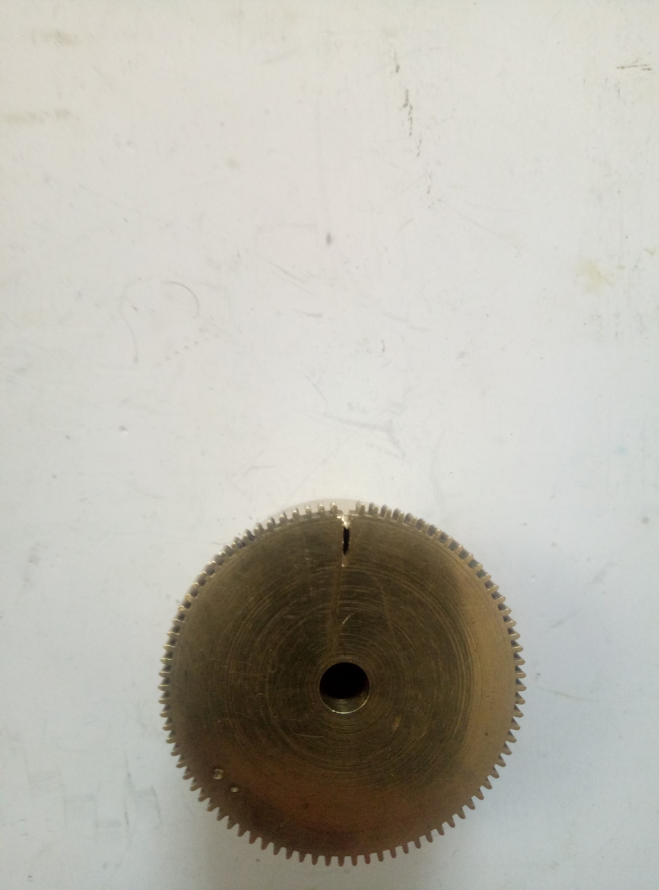

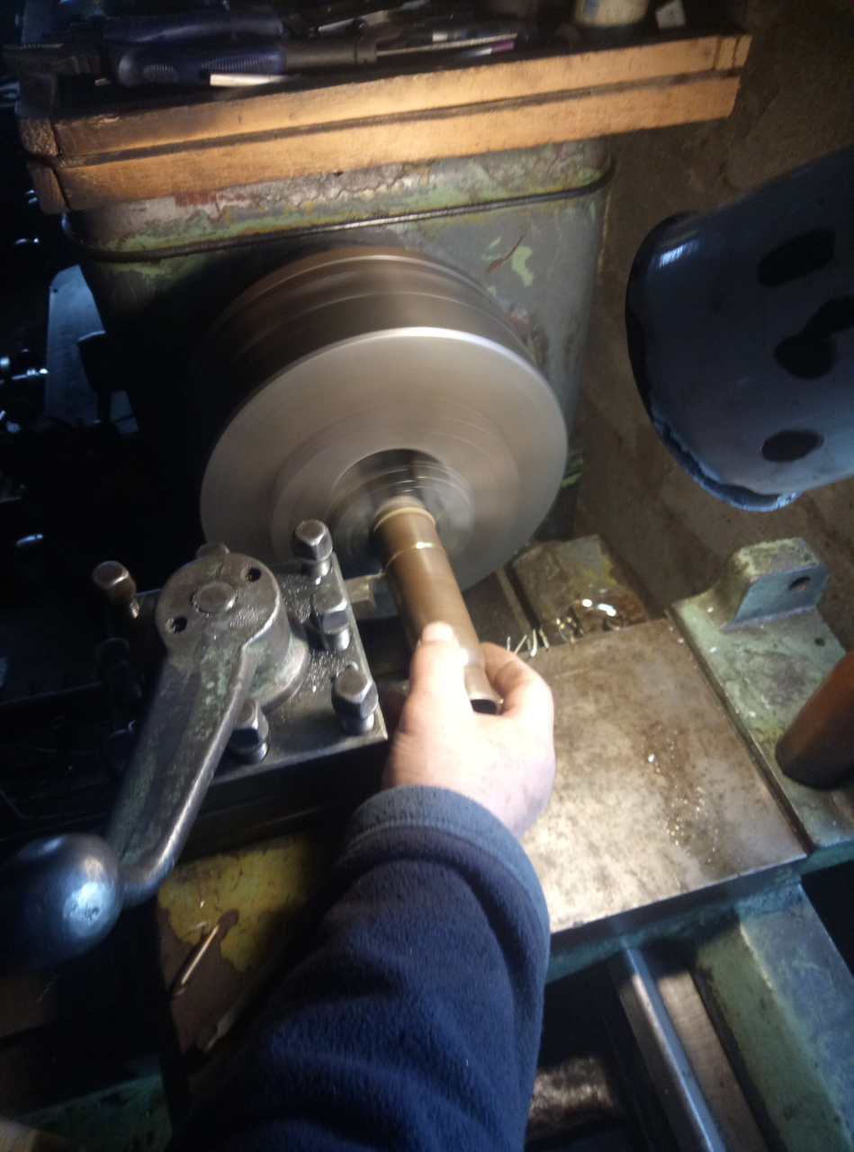

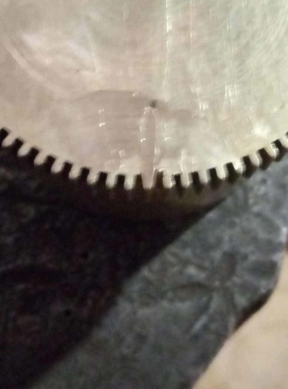

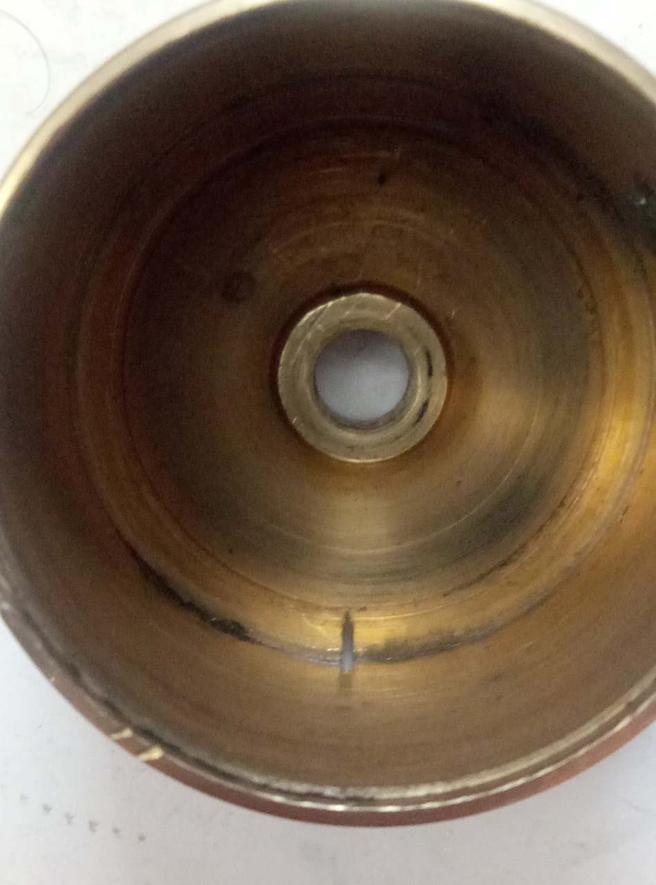

Продолжу ремонт механизма часов Верле ( мой пост 822), а именно барабана хода - он уже ремонтировался и опять пришел в негодность. Сначала хотел найти донора, но ни один из бывших у меня в наличии и близких по размеру не подходил ( Беккер, Ленц, Вернер, Мауте, Кензли - все не то) .
Решил перед тем как вставить зубы в барабан (два выломаны), разпаять его (он составной из двух частей). И лишь потом ремонтировать каждую часть по отдельности.
Зубы в венец вставил, а вот трубы- 40мм для нового кольца- корпуса барабана не нашел и решил использовать латунную гильзу (от зенитки времен Великой Отечественной - я так думаю). Которую нашел на приемке вторсырья. Вот процес и что получилось . Осталось сделать зацеп для пружины, спаять обе части воедино и после придать новым зубам форму остальных.

А каким образом Вы будете делать зацеп? Он ведь должен выштамповываться снаружи внутрь.
