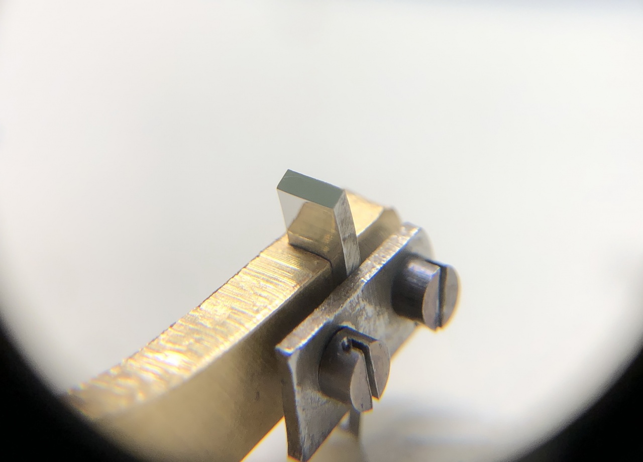

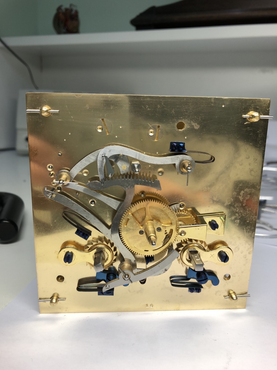

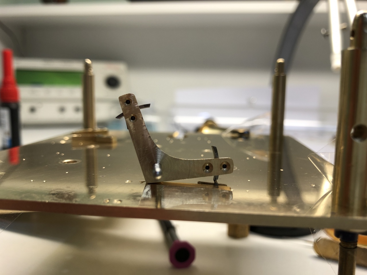

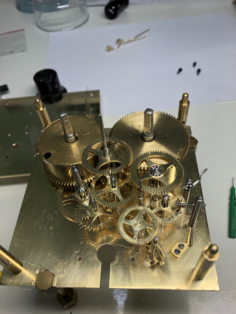

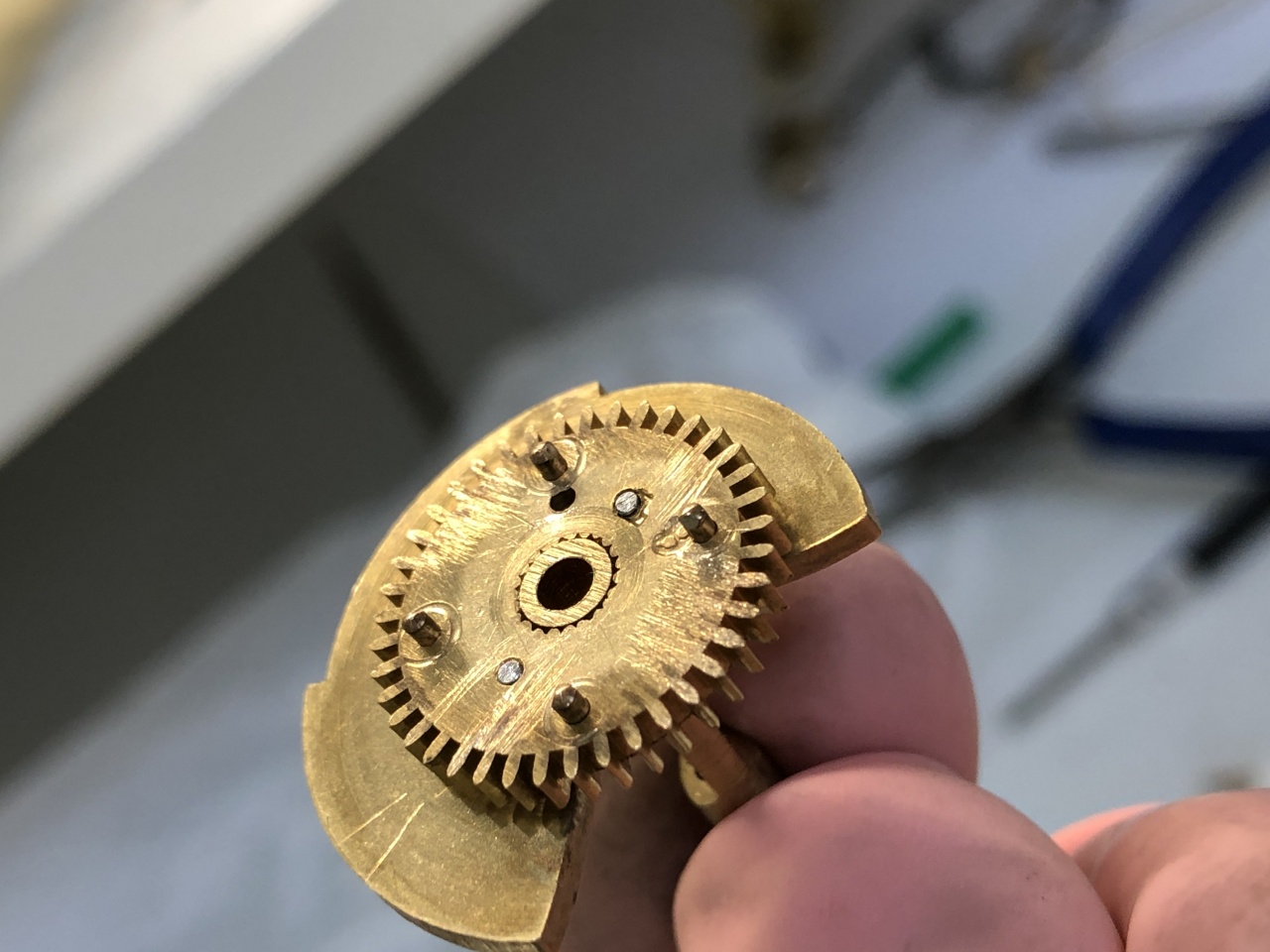

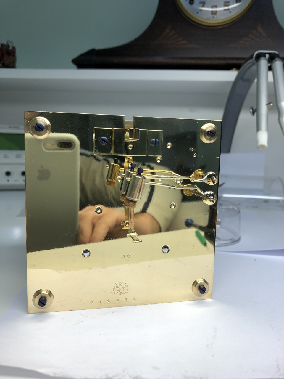

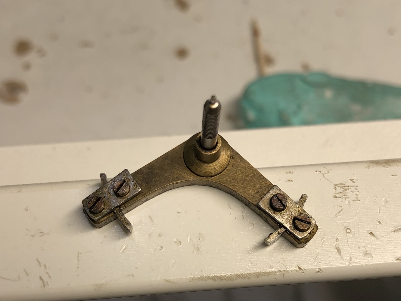

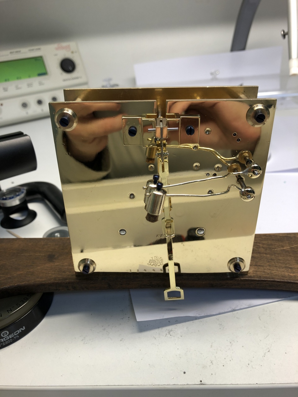

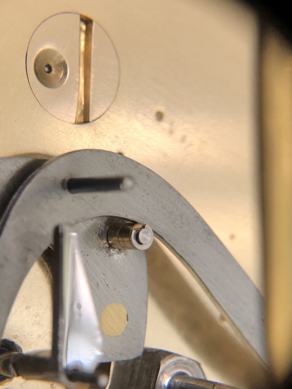

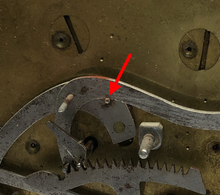

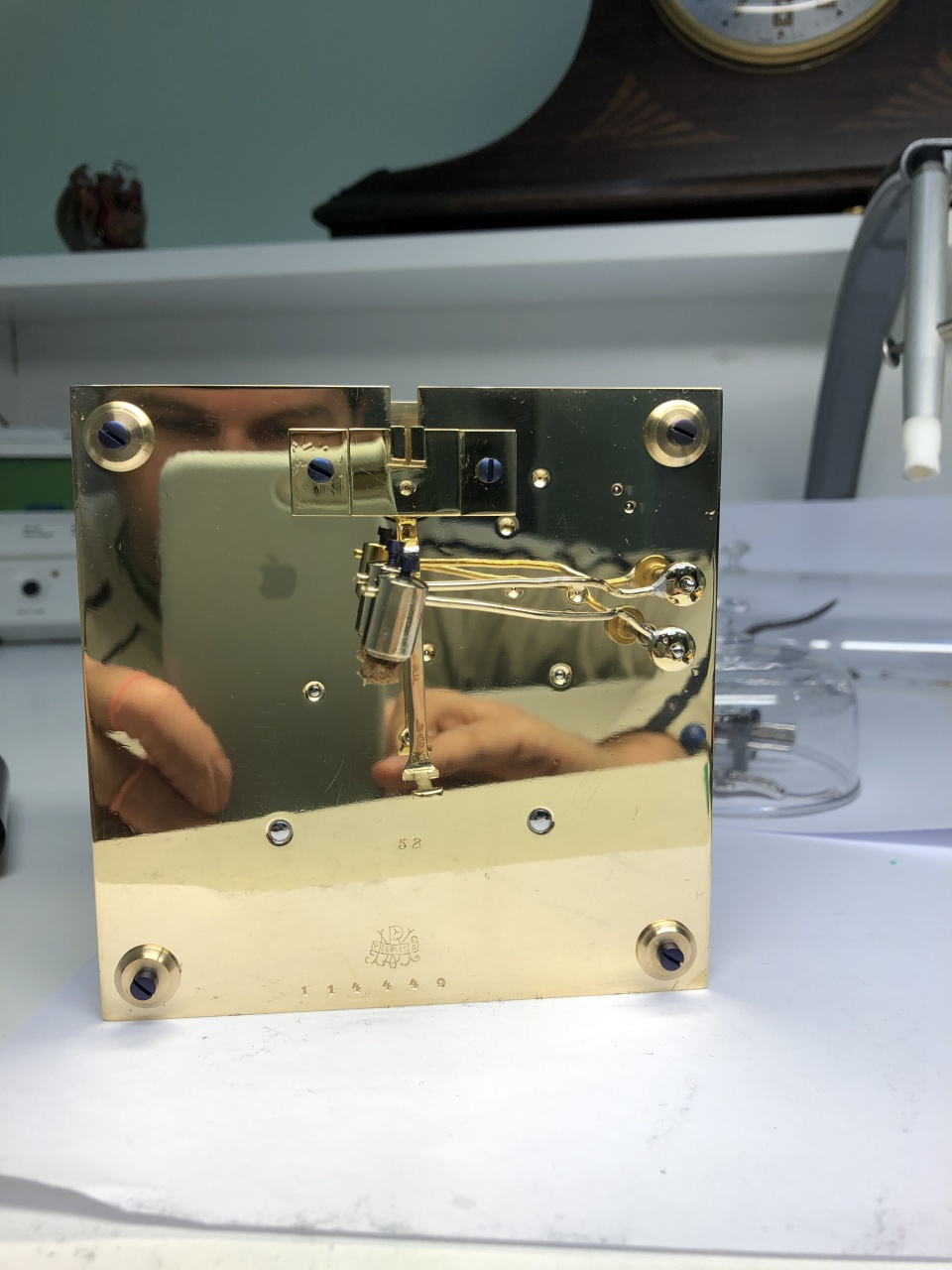

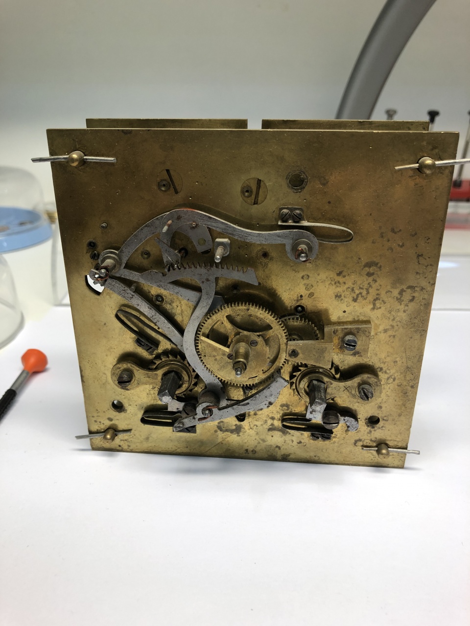

восстанавливал четвертной механизм Peerless (Bauerle)
механизм сильно побитый жизнью, но мастерами - еще больше
работы было много
как было и как стало:
в осях ветряка и повесткового колеса боя были вставлены цапфы, и обе - криво, с радиальным биением.
пришлось их вынимать, засверливаться ровно и вставлять новые.
скорее всего цапфы были сломаны при ремонте, т.к. износ в столь высоком месте маловероятен.
также на оси повесткового колеса болталась колодка с колесом (скорее всего была пропаяна, как во французах), была выточена новая колодка.
палеты были изношены, борозда не только на плоскости импульса, но и на поверхности покоя.
поэтому палеты перевернул, сделал новые плоскости импульса и притер их на плоскости

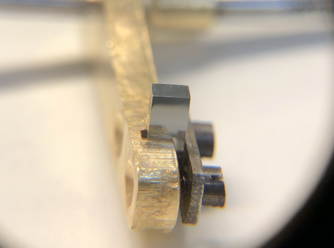

вместо изношенных стальных штифтов в минутнике, были сделаны бронзовые штифты, которые обеспечат лучшее скольжение и долговечность.

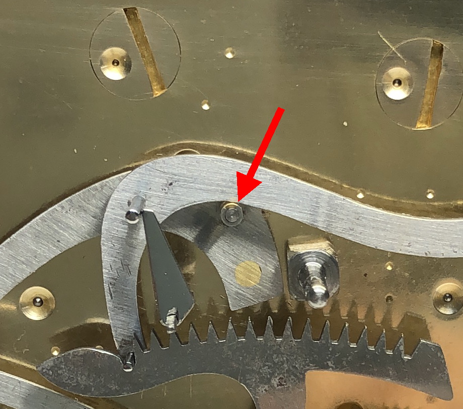

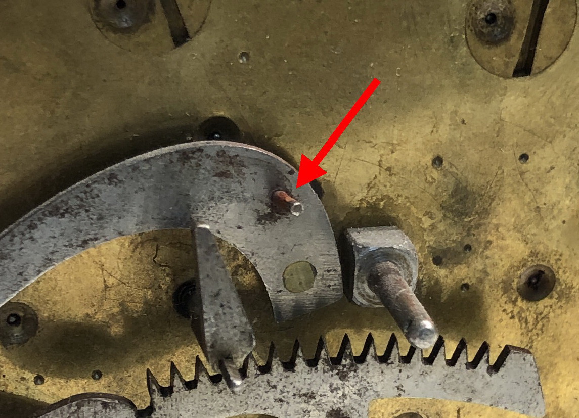

место, где рычаг пуска боя штифтом поднимает другой рычаг, довольно ответственное.
в этих часах штифт рычага имел сильный износ, а лишнее трение в этом узле будет лишь создавать нагрузку на механизм хода в момент подготовки боя.
поэтому я решил изготовить новый штифт, из каленой стали, на котором вращается латунный ролик для уменьшения трения.
Название: IMG_7942 Копирование.JPG
Название: IMG_9909 Копирование.JPG
все трибы были отполированы, зубья латунных колес отшлифованы латунной щеткой-насадкой, винты и пружинки посинены, пендельфедер и все конусные штифты заменены

Сообщение от Dima343 Посмотреть сообщение
Дима, браво ! Как всегда высший класс!!!
Ну и пара вопросов (если можно), полотна колёс которые напресованы на трибы, для полировки (последних) снимались ?
Посинение винтов и пружин - это воронение ?
Для винтов понятно- эстетика, а для пружин не совсем?
P S. Механизм всё таки скорее трёхчетвертной (четвертую четверть не отбивает).
  #734
Старый 23.11.2020, 01:07
Аватар для Dima343
Dima343 Dima343 вне форума
Регистрация: 29.03.2012
Адрес: Украина, Киев
Сообщений: 11,449
Сказал(а) спасибо: 2,490
Поблагодарили 16,053 раз(а) в 5,848 сообщениях
Сообщение от aleks1960 Посмотреть сообщение
1) нет конечно, это нарушило бы их целостность и прочность напрессовки/расклёпки
2) да, термическое воронение
3) при отпуске до синего цвета, углеродистая сталь, если была закалена, сохраняет свои упругие свойства
Большинство заводных пружин в старых часах синие, часто на старых часах были синие спирали баланса
4)да, трёхчетвертной

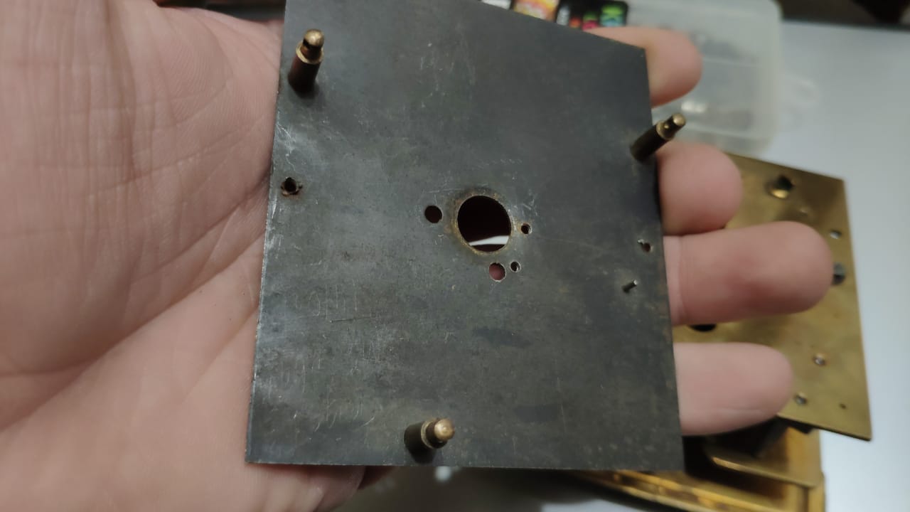

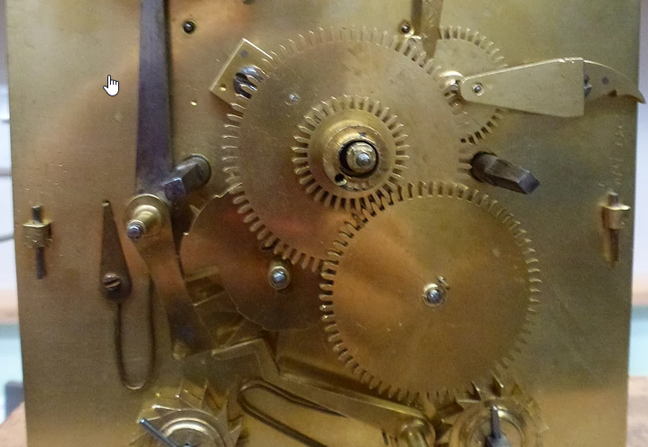

Подскажите,
отверстие на часовом валу: в стрелке должен быть ответный шпынек? и развальцовывался? Или все таки вставлялся шпынёк в вал и была выемка под него на отверстии стрелки?
ID:	3101888   Нажмите на изображение для увеличения
Александр

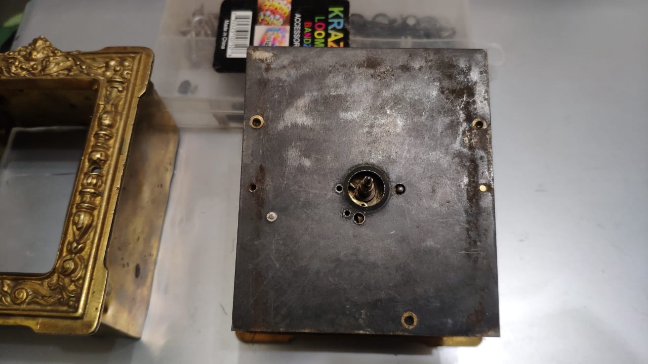

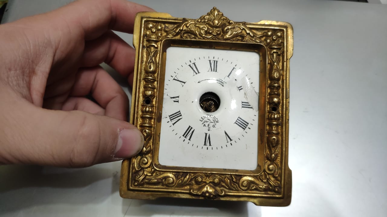

Здравствуйте!

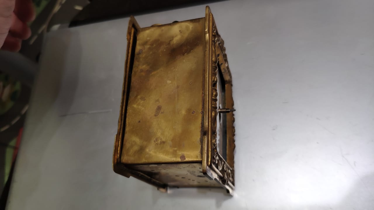

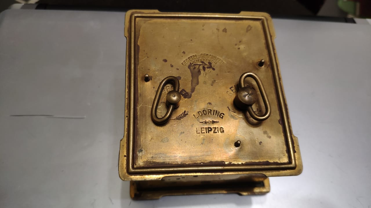

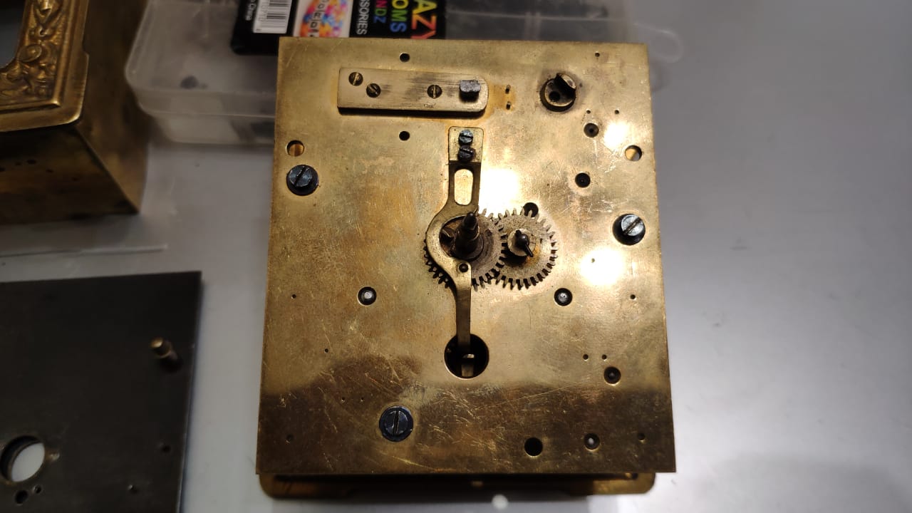

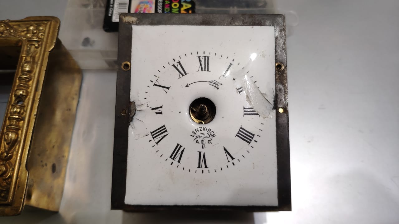

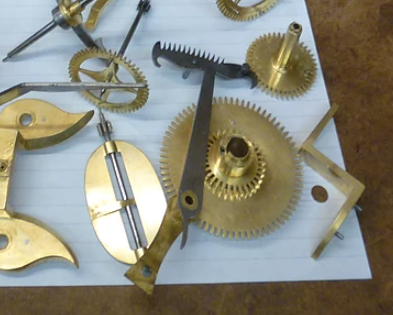

Не знаю, в правильную ли тему я пишу, но есть у меня будильник Lenzkirch.
Достался он мне в виде коробки с кучкой отдельных деталей. Помогите понять, чего не хватает..
Судя по найденным на просторах интернета картинкам, циферблат открытый, без стекла. Тоесть, это уже искать не надо.
Минутная и часовая стрелки каплевидные чёрные, их найти, или изготовить не сложно.
Остаётся механизм боя. На пластине под циферблатом имеется несколько отверстий и штифт?? Что там должно быть? У всех виденных мной будильников Ленц, есть сигнальная стрелка и здесь её явно не хватает. Если у кого-то есть подобные будильники с открытым циферблатом, подскажите, как устроено крепление и, возможно, механизм сигнальной стрелки?
Название: WhatsApp Image 2020-11-26 at 20.30.42.jpeg
Название: WhatsApp Image 2020-11-26 at 20.30.41.jpeg
Название: WhatsApp Image 2020-11-26 at 20.30.41 (1).jpeg
Название: WhatsApp Image 2020-11-26 at 20.30.41 (2).jpeg
Название: WhatsApp Image 2020-11-26 at 20.30.41 (3).jpeg
Название: WhatsApp Image 2020-11-26 at 20.33.15.jpeg
Название: WhatsApp Image 2020-11-26 at 20.30.41 (4).jpeg

Сообщение от Zarem Посмотреть сообщение
Вложение 3101919Вложение 3101920Вложение 3101921Вложение 3101922Вложение 3101923Вложение 3101924Вложение 3101925
Вот он ваш будильник: http://forum.watch.ru/showpost.php?p...5&postcount=21
Там ещё дальше есть фото страниц каталога:http://forum.watch.ru/showpost.php?p...7&postcount=25
Навскидку не хватает колеса будильника,на его полотне д.б. прорезь которая соответствует выступу на часовом колесе, а на футор насаживается стрелка установки будильника.
Обратитесь к владельцу будильника через личку,может он вам скинет фото и размеры отсутствующих деталей.
Этот пользователь сказал Спасибо! harris1969 за это сообщение:
Zarem (27.11.2020)

Сообщение от Alex2051 Посмотреть сообщение
Подскажите,
В часовой стрелочке обычно дырочка или выемка полукруглая и стрелка крепится винтиком.
Этот пользователь сказал Спасибо! Алекс за это сообщение:
Alex2051 (27.11.2020)

Сообщение от Алекс Посмотреть сообщение
Алекс, спасибо за отклик. Понял, думал про такое решение, но не верилось, буду искать винтик.
А вообще на английских механизмах бывали стрелки с латунной втулкой, чтобы надевались на вал? Или стрелка всегда чисто стальная деталь?
Александр

С футорами стрелок на английских механизмах не встречал.
