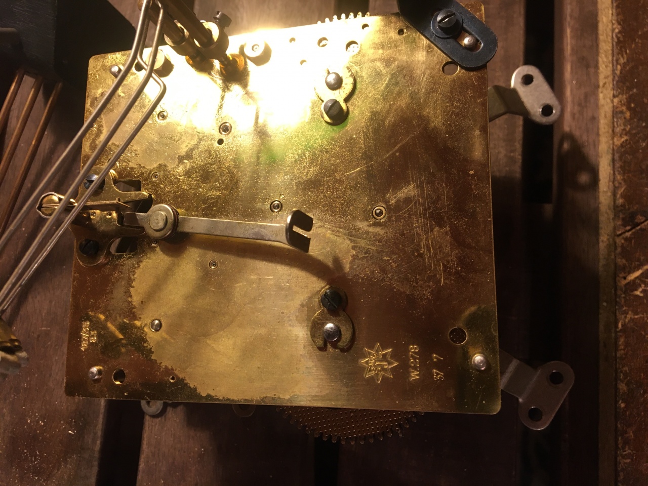

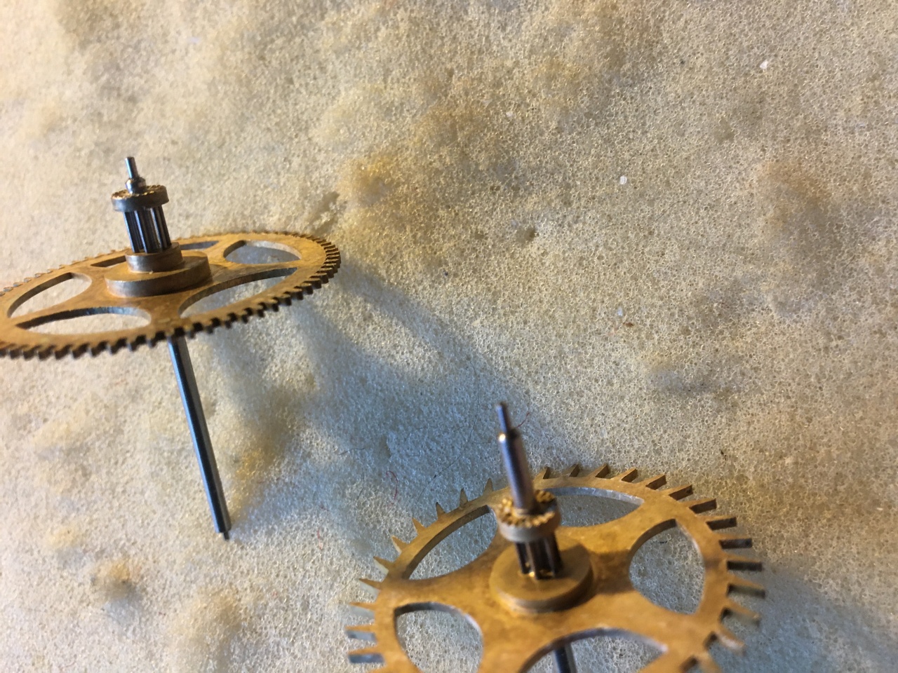

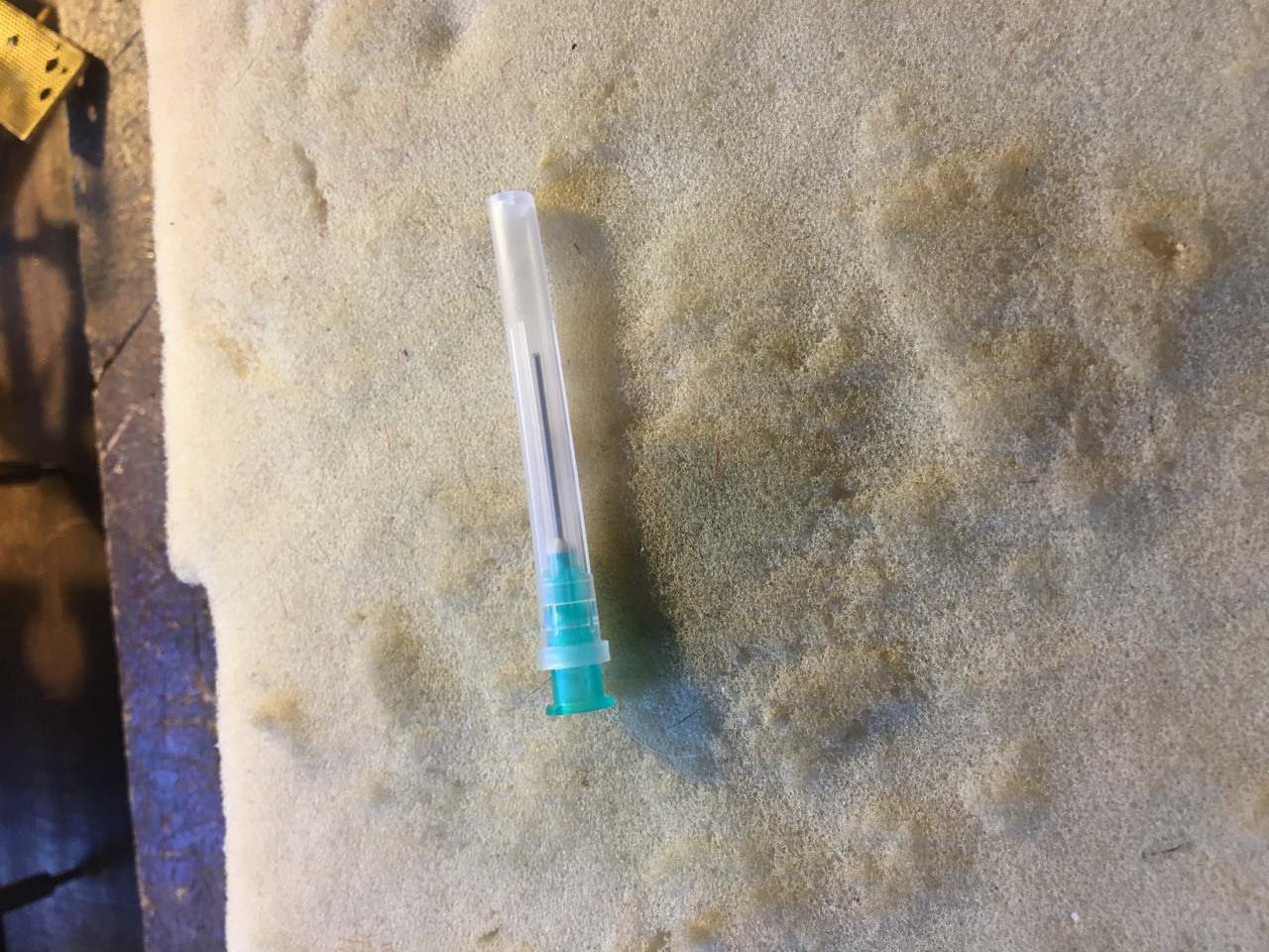

Добрый вечер.Хочу поделится методом ремонта механизма Юнгханс W278. При осмотре механизма оказались изношены оси двух шестеренок (на фото) и соответсвенно эллипс на платине где стояли эти шестеренки. По методике Александра Крысина я взял медицинскую иглу с зеленым наконечником. По медицинской квалификации G21. Наружный диаметр такой иглы 0.8 мм внутренний 0.5 мм.
Медицинские иглы имеющие разный диаметр имеют разного цвета наконечники. Например игла диаметрам 1.2 мм имеет розовый наконечник и классификацию G18. Ось шестеренок имеет диаметр 1.7 мм а та часть оси которая вставляется в платину имеет номинальный диаметр 0.6 мм. У меня был износ 0.57 мм плюс эллипс на платине. Чтобы не уменьшить прочность шестеренок я рассверлил иглу с 0.5 мм до 0.6 мм и закрепил на оси предварительно помазав ось втулочным фиксатором. Ремонт занял наверно меньше времени чем время которое я потратил написав этот пост.Тем более убивается сразу два зайца-восстанавливается ось и убирается эллипс на платине после ее рассверливания до нужного диаметра 0.8 мм и не надо вытачивать и запресовывать футор. На фото шестеренки после ремонта
