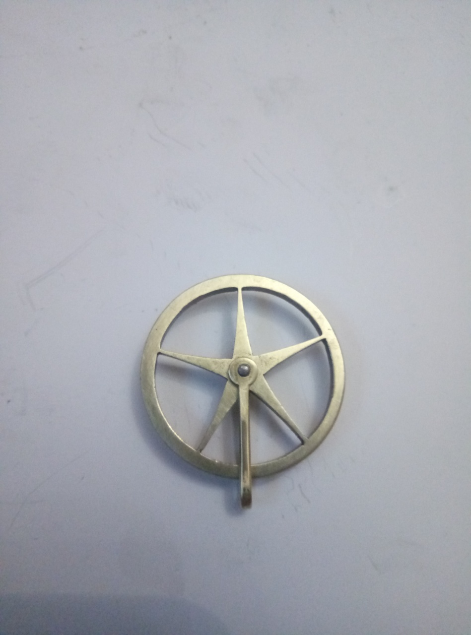

Спасибо Саша, а теперь дуга не выглядит "халтурной"?

Саша, другое дело! Кстати блок этот с большей степени вероятности братьев Реш, в крайнем случае у меня именно такие.

Я часов не видел, но что блочок от австрийских часов , тоже предпологал.

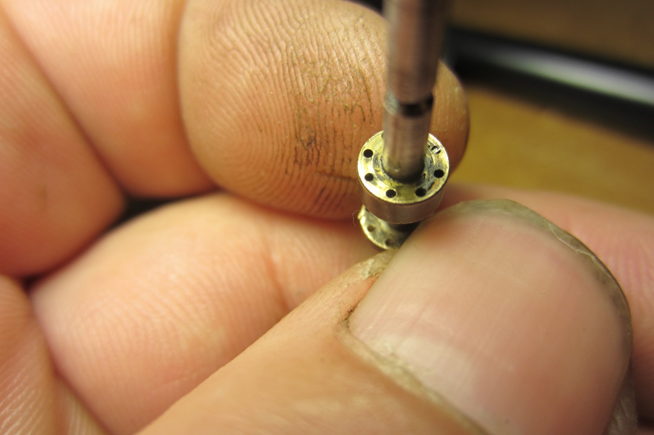

Здравствуйте. Помогите советом. Стал менять цевки на наборном трибе. Проволока очень мягкая на них оказалась. Пытаешься ухватить цевку кончиками пассатижей а она мнётся от нажатия и ломается. Полностью вытащилась только 1 цевка. Остальные только сверху. В толстом бочёнке остались остатки. Пробовал греть перед вытаскиванием, не помогло. Как их извлечь? Сверловка сквозная. Может замочить в чём нибудь и попробовать выколотить?

Можно в керосине замочить, а потом попробовать выбить каждый обломыш. Латунная обоймочка набита с натягом, поэтому лутше ее снять с оси и работать с ней отдельно.
Спасибо. Керосин в этом случае лучше чем бензин галоша? Если сбить обойму то может её в лимонную кислоту положить? Латуни ничего не будет а окисел, держащий проволоку может отмякнет?
Ещё думал про такой вариант..Если снять только тонкую обойму и сделать как бы нит банк-центральное отверстие под ось и рядом маленькое под выбиваемую цапфу. Что бы не сбивать обе обоймы.

Можно в лимонную кислоту, а можно и в уксус. А как делать и что сбивать - тут уж вам видней, как удобней . В принципе - можно и так.

Дел на 5 минут. Зажмите в токарный патрон через тряпку толстую обойму, обрежьте кончик у иголки нужного диаметра и с обратной стороны выбейте облоики.
