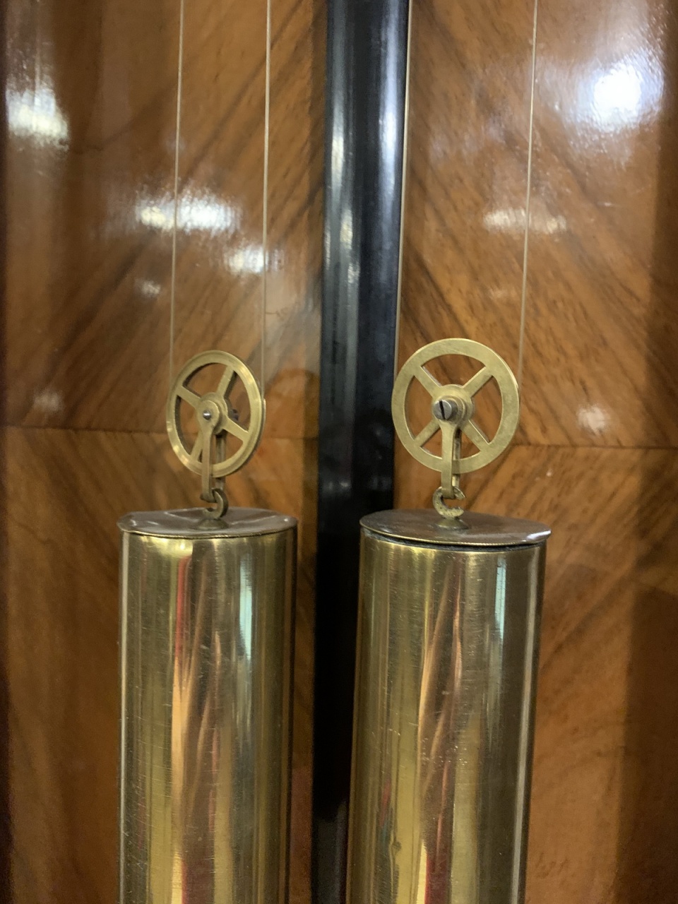

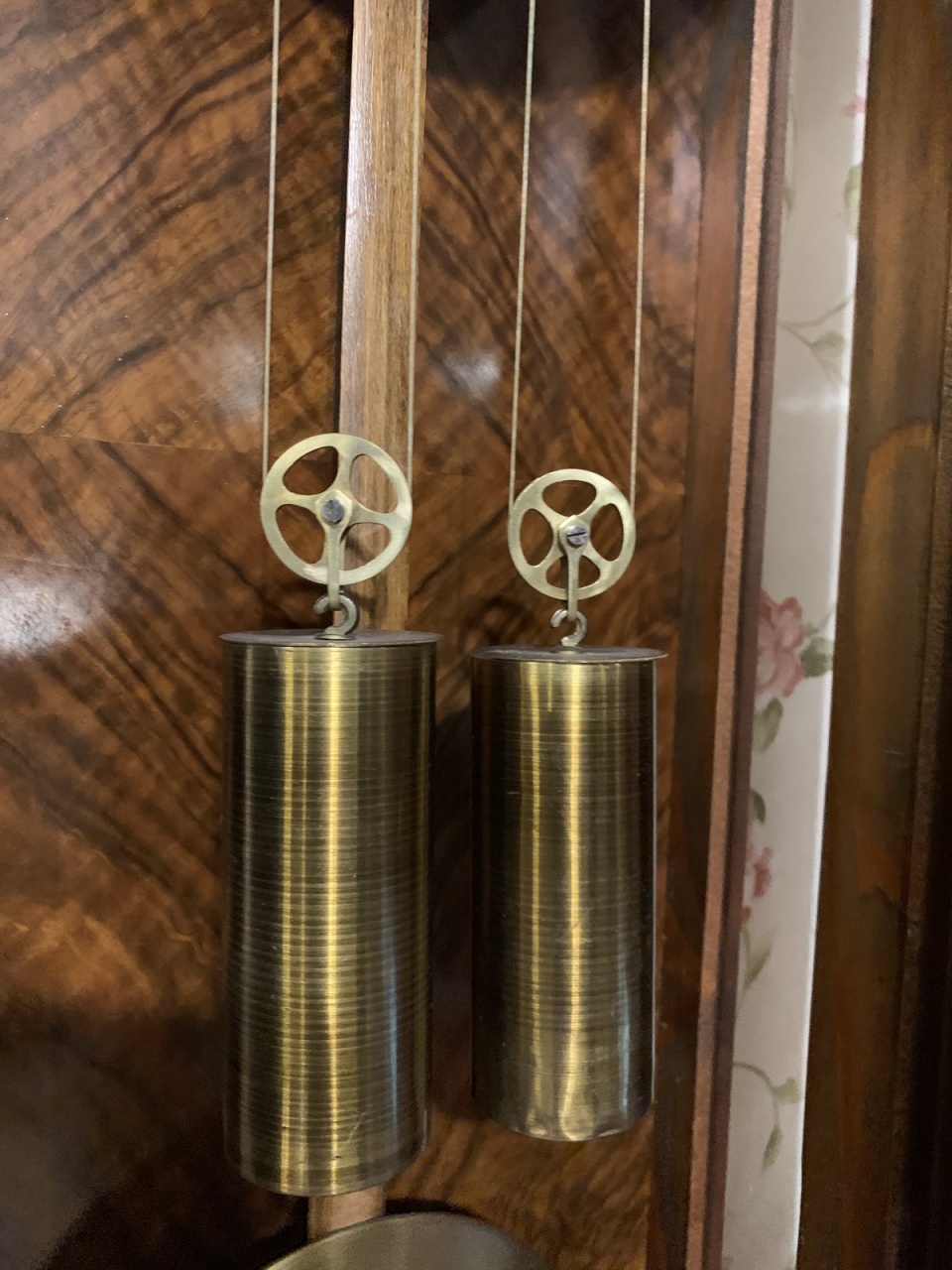

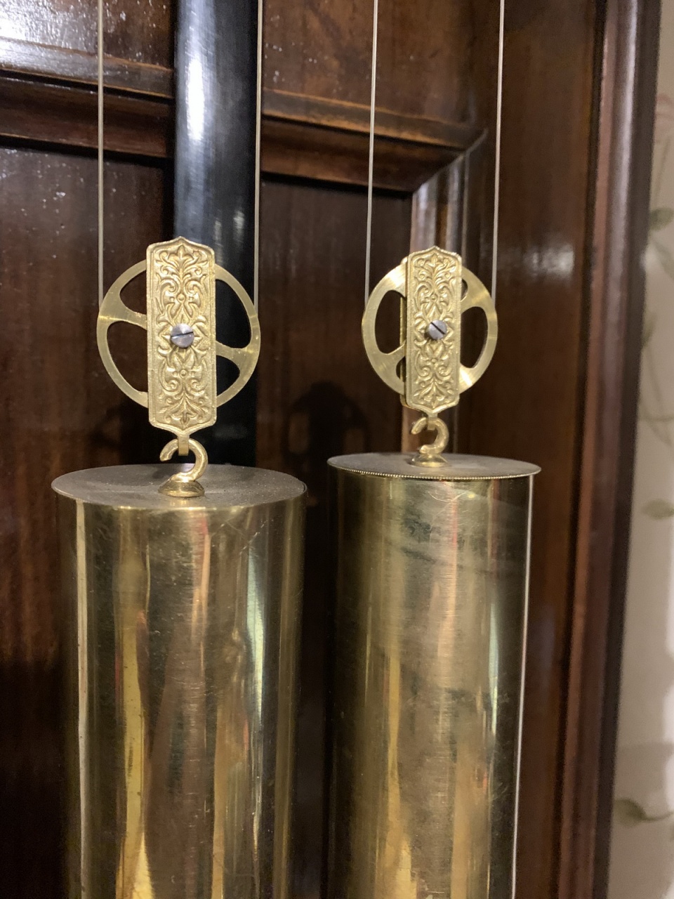

Сообщение от valler Посмотреть сообщение
дайте фото гиревых блоков .
Пожалуйста. Первые - Конкордия. Вторые - Беккер Фрайбург. Третьи - Беккер Браунау.
ID:	3074503 Нажмите на изображение для увеличения
Название: Becker Freiburg.jpg
ID:	3074504 Нажмите на изображение для увеличения
Название: Becker Braunau.jpg
Николай (Feather)
Этот пользователь сказал Спасибо! NickFMS за это сообщение:
valler (21.10.2020)

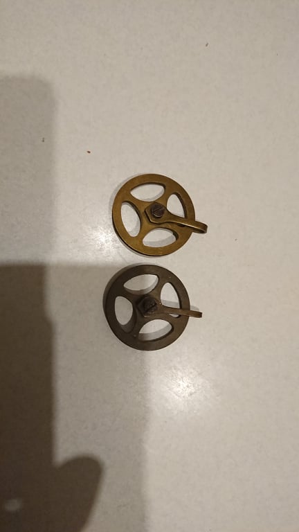

блоки на конкордию
Сообщение от NickFMS Посмотреть сообщение
Вложение 3074503 Вложение 3074504 Вложение 3074505
Получается я свою Конкордию блоками от Беккера скомплектовал?один стоял, второй докупил .

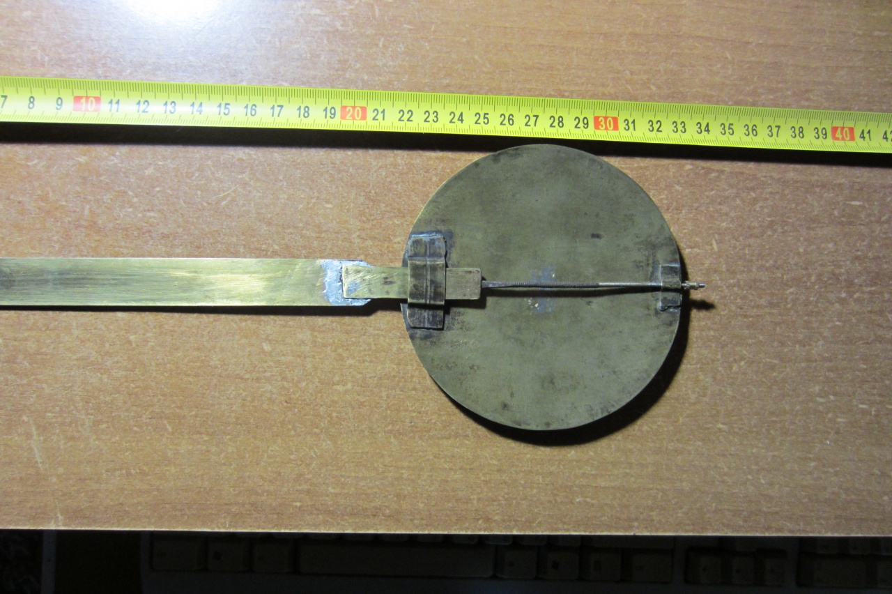

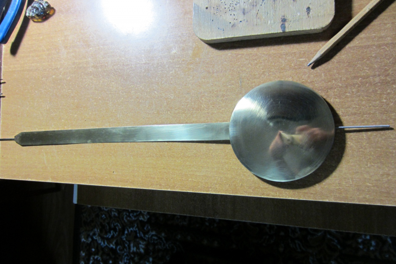

  #614
Старый 23.10.2020, 08:29
Аватар для arhistratig
arhistratig arhistratig вне форума
Регистрация: 14.03.2015
Сообщений: 4,079
Сказал(а) спасибо: 2,630
Поблагодарили 4,135 раз(а) в 1,957 сообщениях

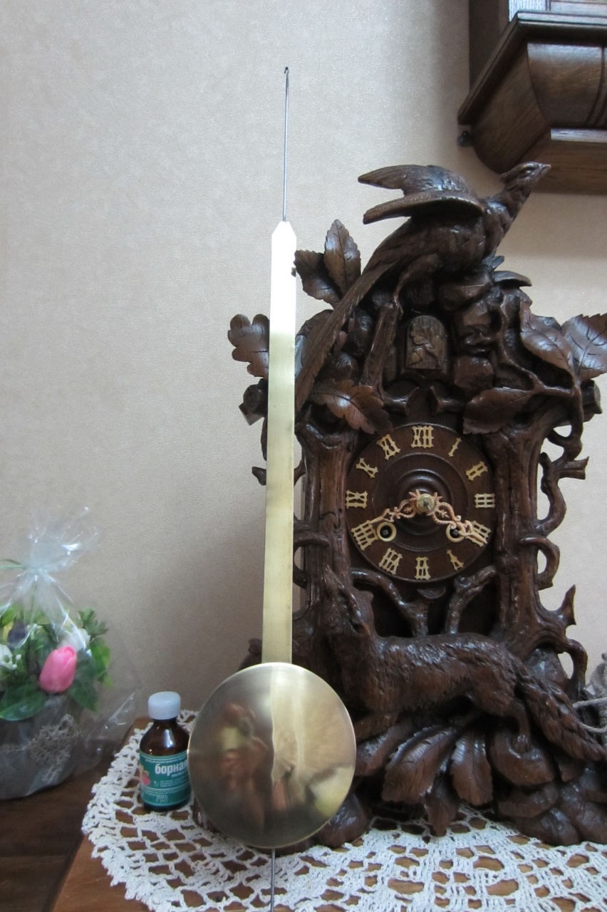

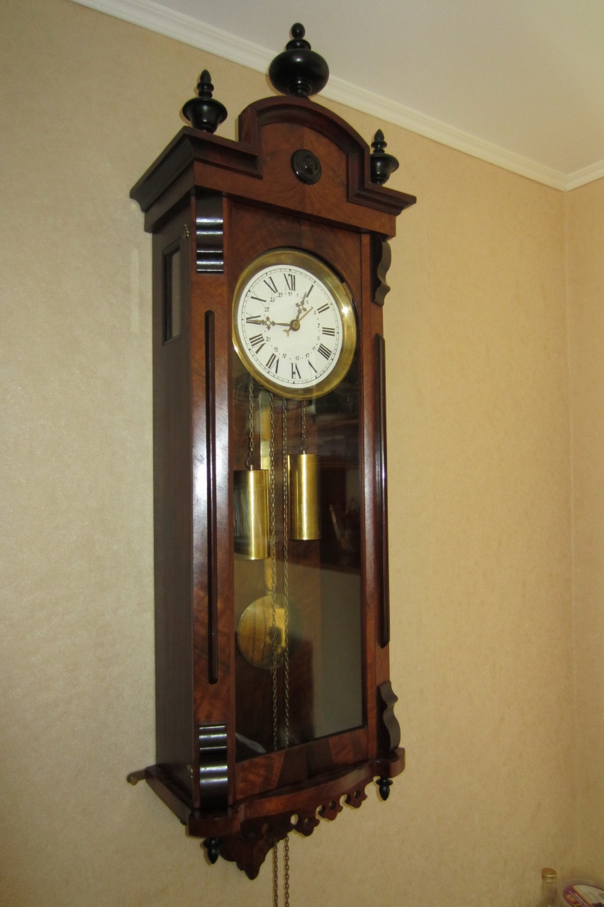

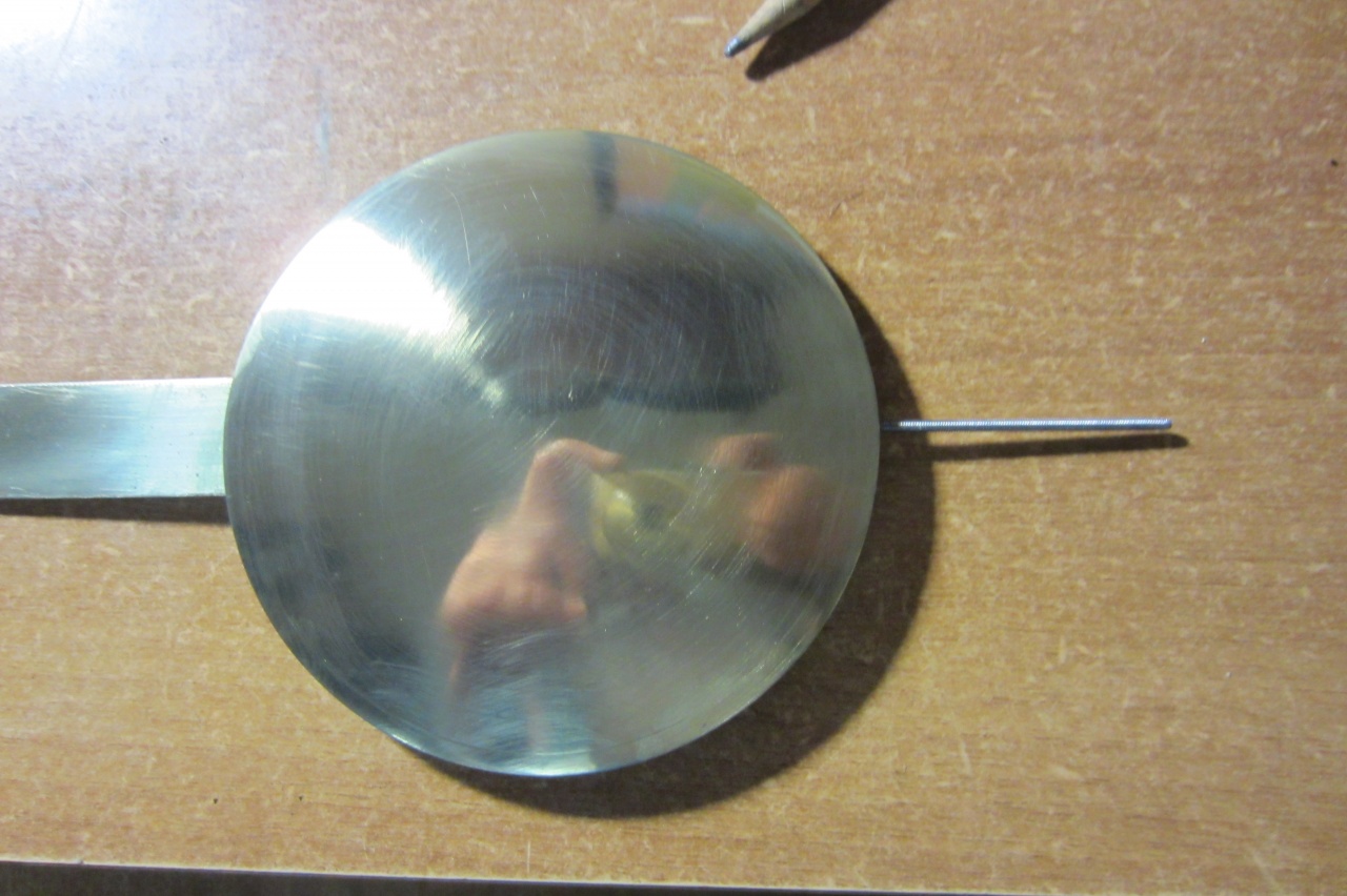

От Янтаря конечно тяжеловат. Там идёт просто линза из латуни , без задней части. Кстати делаю такие, надо будет заказывайте. Линза 10 см. Если что в личку. Михаил. На фото маятник 56см. делал на заказ.

Сообщение от arhistratig Посмотреть сообщение
Спасибо за ответ, буду знать.
У меня получилась длина 45-46см начала подвса до низа линзы, но в в данном случае центр массы - в центре линзы, так как все остальное очень легкое.
Александр
  #616
Старый 23.10.2020, 10:32
Сообщений: 4,079
Сообщение от Alex2051 Посмотреть сообщение
Линза тяжёлая вот и получился короче. У вас на длинный маятник механизм?

  #618
Старый 23.10.2020, 11:54
Сообщений: 4,079
Сообщение от Whatchman Посмотреть сообщение
Вес линзы у Янтаря-94гр.
У меня получаются около 35 гр. линза. Д=100мм.
  #619
Старый 23.10.2020, 11:58
Аватар для Whatchman
Whatchman Whatchman вне форума
Регистрация: 03.09.2015
Адрес: Россия, Благовещенск
Сообщений: 108
Сказал(а) спасибо: 133
Поблагодарили 55 раз(а) в 36 сообщениях
Вес моей линзы из латуни 0,5мм и диаметром 105мм,- 28 грамм. А в целом вместе с хордой 53грамма.
  #620
Старый 23.10.2020, 12:04
Сообщений: 4,079
По любому от Янтаря очень тяжела для них. Вот от Мозера оригинальная, тыльная сторона.
