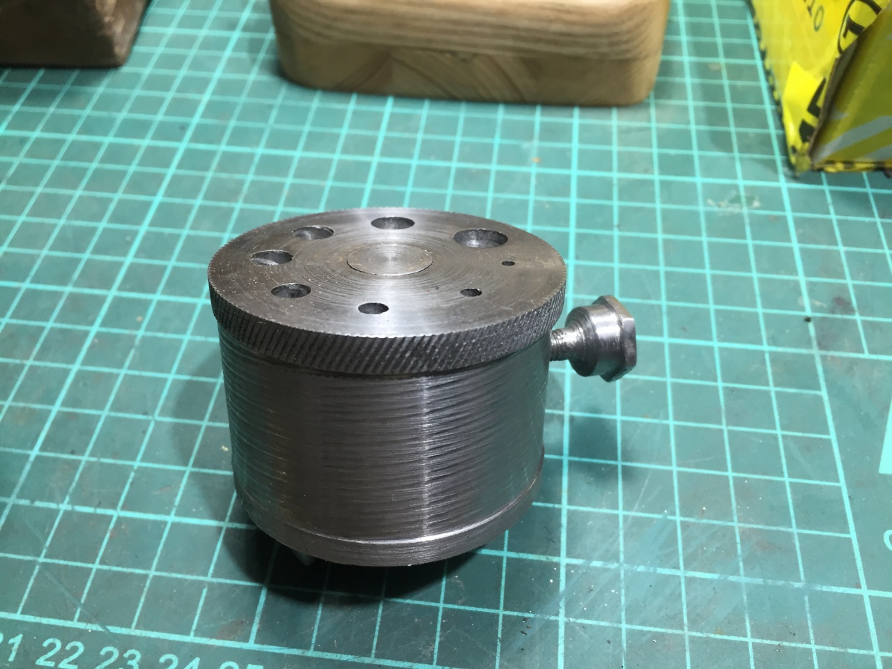

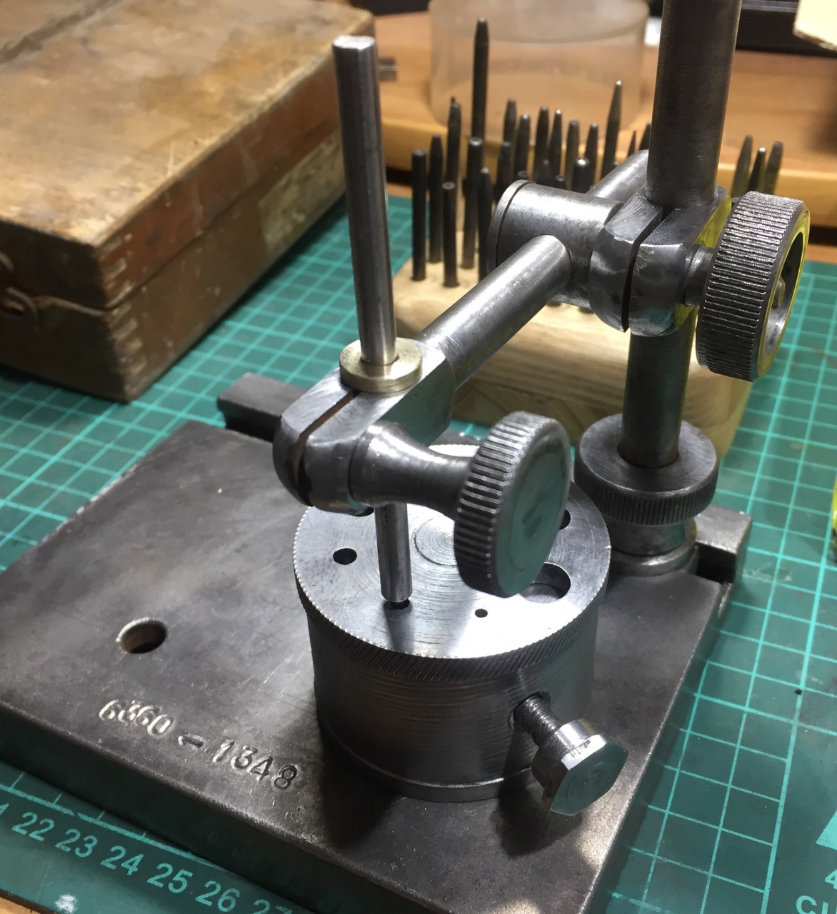

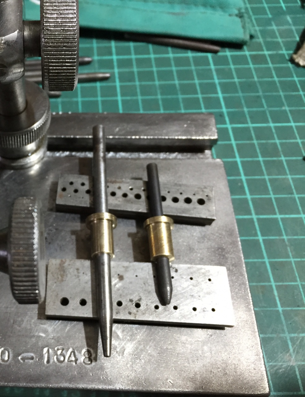

Приветствую, коллеги! Попробовал собрать подобие потанса, основу с "гусаком" нашел на барахолке, остальное сделал сам, еще предстоит изготовить сменный нитбанк с более мелкими отверстиями, но это позже, пока не готов технически. Возможно использование пуансонов разного размера. Конструкция получилась жесткая и достаточно увесистая.

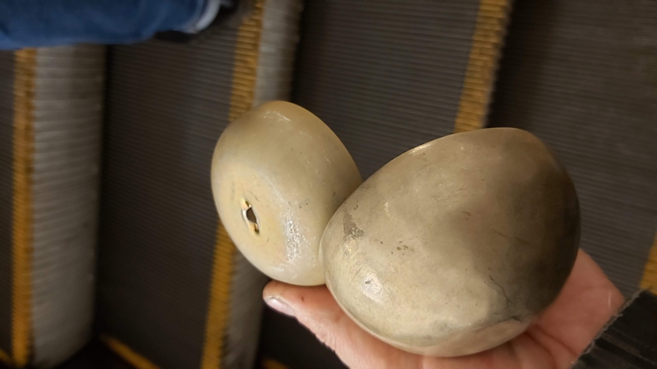

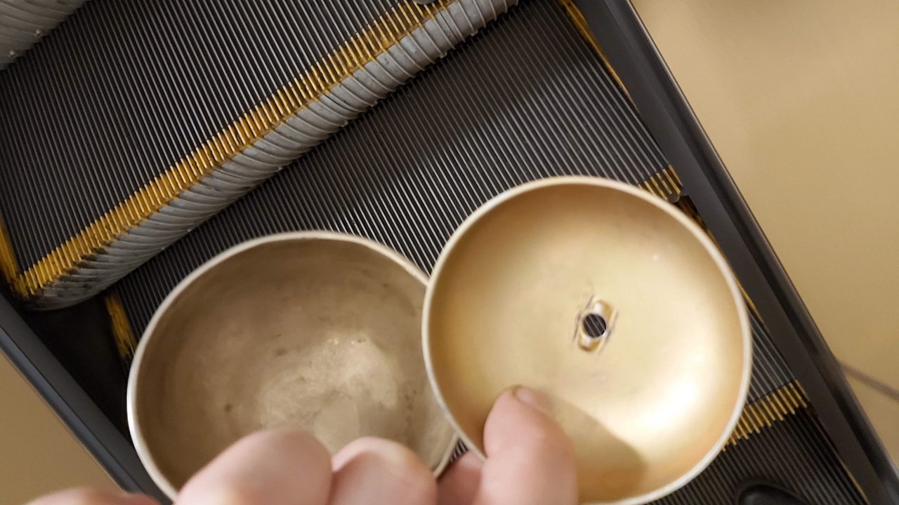

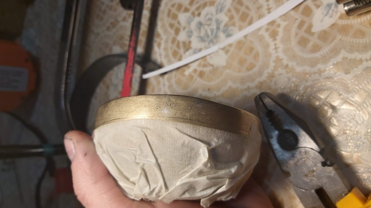

Тоже поделюсь идеей изготовления гонга-колокольчика (на английские часы). знаю, раскритикуете сейчас, но я готов)
Облазив интернет понял, что купить с разбора очень сложно и/или очень дорого.
Узнал про такую тему как поющие тибетские чаши. Кустарная штука. В общем-то позиционируются они как музыкальный инструмент что уже хорошо. Изготовлены из сплава, скорее это - латунь. Звук разный, в зависимости от размера чаши, но очень звонкий и долгий. На али этого добра бесконечно много. Мне нужен был диаметр 85-90мм. Сейчас сроки с али большие, потому решил разориться и пошел в магазин, купил на 90, меньше не было, 2тр.
Основная гармоника - ок. 2кгц, звук красивый, и вправду долгий.

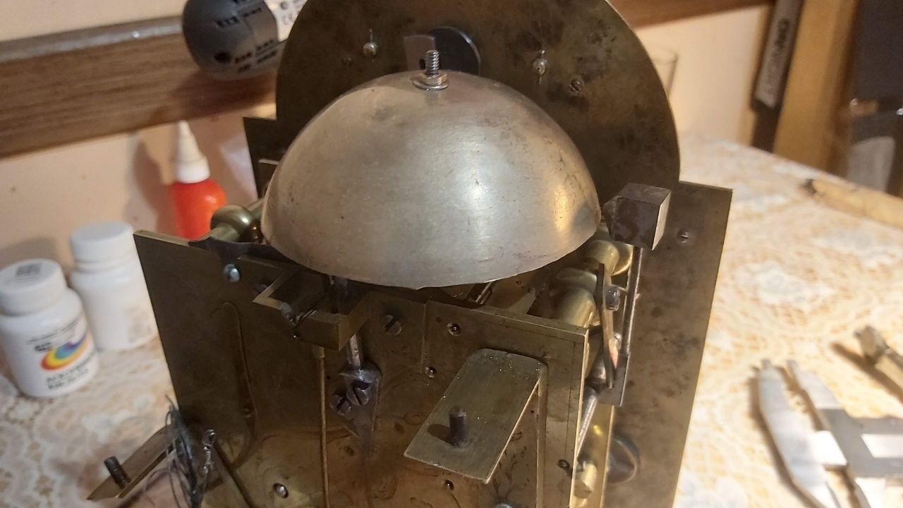

Просверлил отверстие, одел - оказалось - глубоковата и пришлось спилить 10мм по окружности. Была идея расковать поглубже макушку, но побоялся.
Установил. форма, конечно не вполне английская... но терпимая по мне, и звук отличный, и приятно выглядит материал, уже в естественной патине.
бонусом - звук, обещают, должен снимать стресс, боль и открывать чакры)))) не уверен, что после доработки данный функционал сохранился, но я надеюсь на это)))
Бюджет от 10$ до 30$, в зависимости от того - где покупать. Минус - форма (но ее можно тоже поподбирать и возможно отформовать), а так же минус, что минимальный диаметр чаш - 80мм.
Всем добра!

Это он
https://www.youtube.com/watch?v=ON0yaGnHvFw
Пришлось из латунных монеток сделать шайбочки, так как гайка с дюймовой резьбой, которую я нашел оказалась слишком маленькой, не удерживала вибрации и возникали странные звуки, похожие на скрип.
Это для сравнения 10см колокольчик, оригинально английский, наверное... Звук пониже немного, затухание колебаний происходит немного быстрее.
https://www.youtube.com/watch?v=ILDg9t4CsNE
В оригинальном колоколе - стенки существенно тоньше, и потому звук пониже слегка.

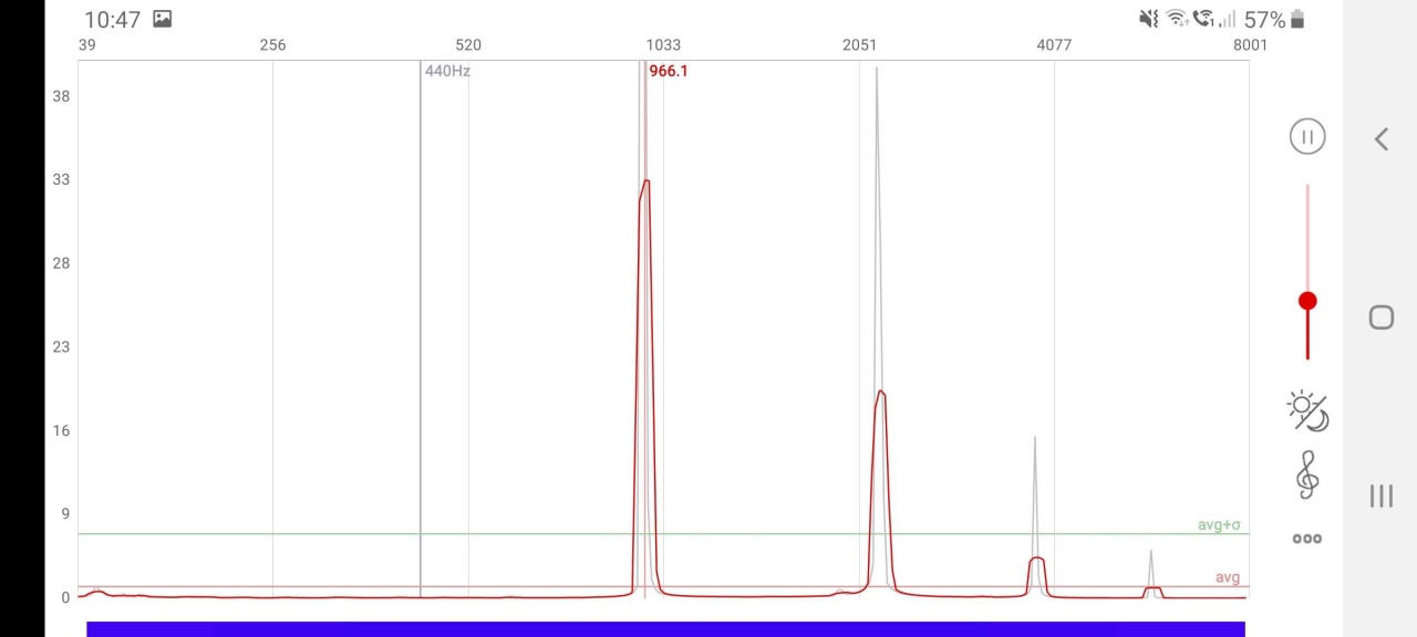

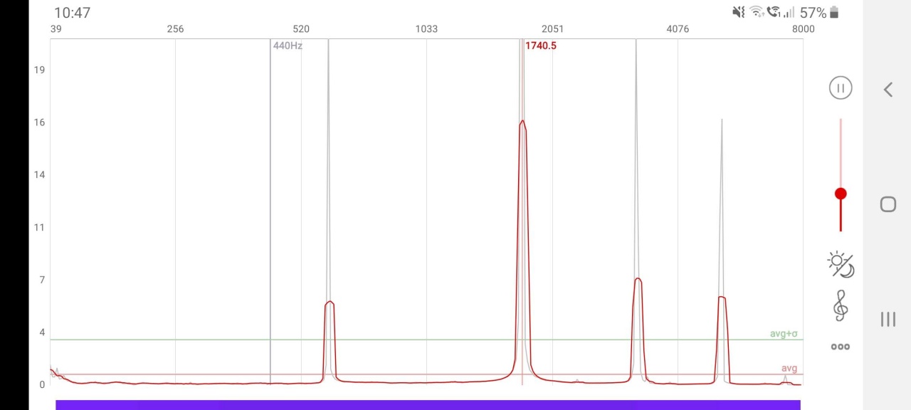

Странно, что после того, как я спилил низ звук стал ниже, самая громкая гармоника с 2000Гц упала до 1740 (но, увы, я не записал старый спектр).
Вот его спектр сейчас (диаметр его - 88мм):
Виден чистый гармонический характер сигнала (только кратные частоты), а основная гармоника - 2я. Почему то
Здесь далее спектр настоящего английского колокольчика (диаметр 97мм).

Видно, что рабочая гармоника - 1я. Ну и она пониже соответственно. И звук кажется более глубоким оттого, как я понимаю.
Верно, что диаметр колокола - чем выше, тем ниже звук. А вот что касается стенки - обратная зависимость - толще стенки - выше звук ( http://www.italmas.com/profil.php/ ).
Ну и расклад по гармоникам в основном зависит от формы (а так же, вероятно от градиента толщины по направлению к центру, но это для больших колоколов точно солюдают, на сколько это применяется в маленьких - не знаю, мне не чем измерить)
