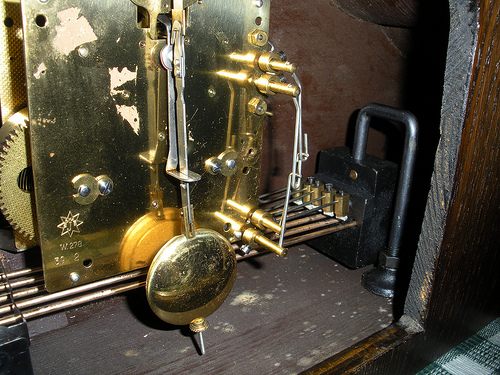

Сообщение от Сергей Дмитриевич Посмотреть сообщение
Если часы не четвертные, то достаточно просто подобрать звук аккорда, какой Вам нравится.
Правда без музыкального слуха или камертона будет сложно.
Сейчас есть масса разных приложений для настройки муз. инструментов.
А в идеальном варианте конечно нужно менять весь гонг, вот только где его взять, оригинальный от именно таких часов.

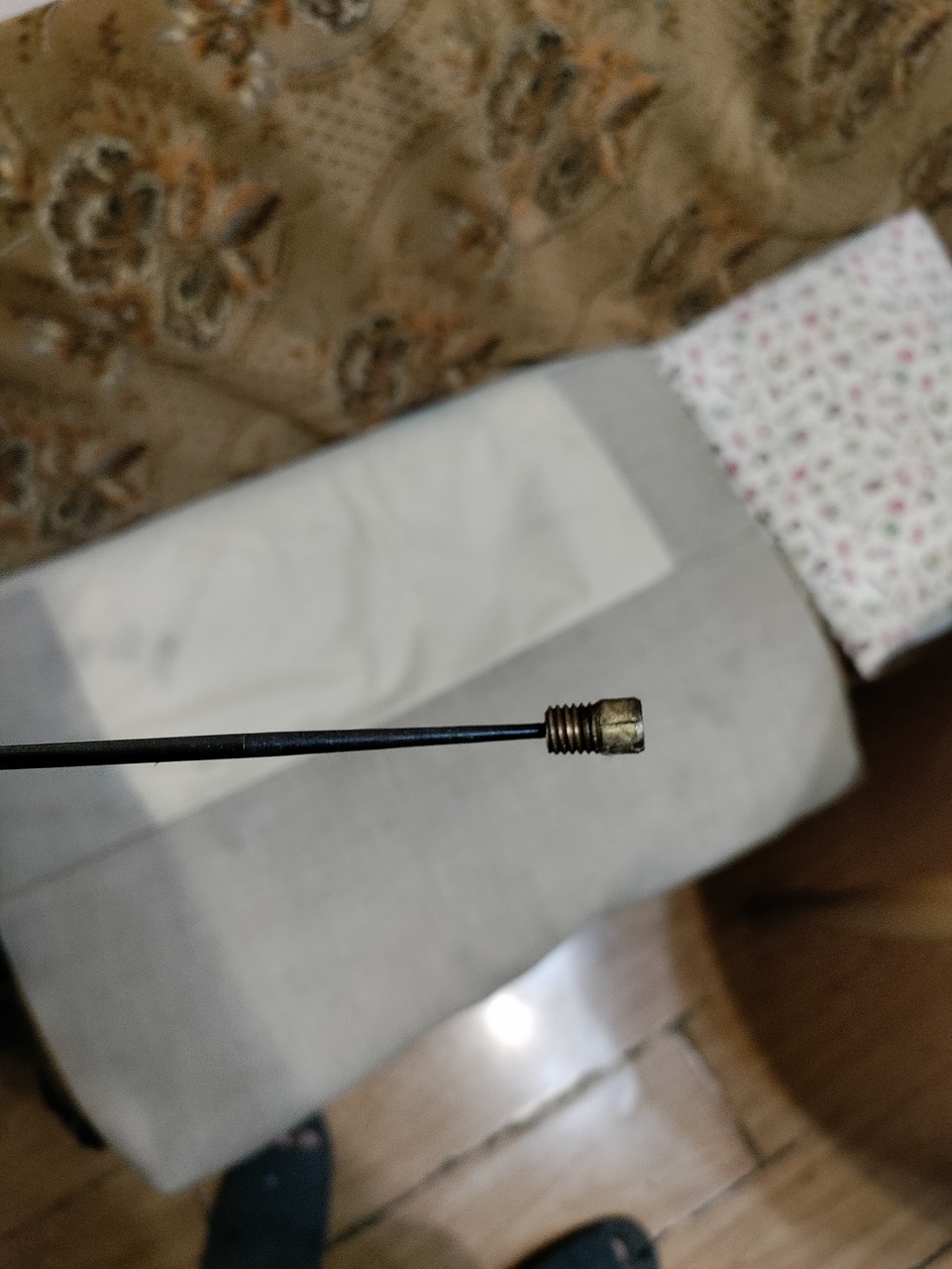

Поэкспериментировать конечно можно и пересадив струну от какого нибудь настенного донора попытаться что то изобразить. Но с аутентичностью звука придется попрощаться. Ума не приложу, как можно было всё отломать?! Бой не четвертной. Изначально ещё привлекла необычная форма резонатора в виде отзеркаленной буквы Г. В свое время это было каким-то запатентованным новшеством и немцы делали на этом акцент. Вот только теперь этот нюанс добавляет редкости. Даже если бы чудом нашелся этот гонг в сборе , то цена на него вероятно будет, как на смычок от скрипки Страдивари )

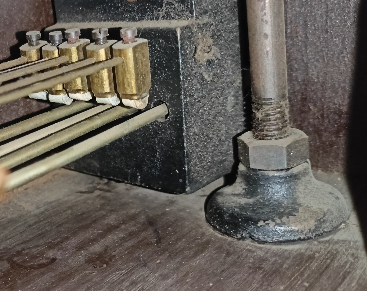

Сообщение от Remi Werom Посмотреть сообщение
Это транспортирочный рычаг. Служит для фиксации молотков к струнам, что б не стучали, когда перемещаете. А по поводу сломанной струны, это вообще не проблема. 10-15 мм отломанной струны, никак не повлияет на звук. Возможно какой то музыкант с супер слухом и заметит изменения, но для обычного обывателя, вообще не заметно. По поводу нитки, ничего не скажу. Никогда не встречал. Возможно кто-то просто фиксировал маятник.... Я восстанавливал сломанную струну гонга, у меня есть видео( нужно как то сюда загрузить), как часы звучат после восстановления. http://forum.watch.ru/showthread.php...43#post7204743 И где то писал о реставрации корпусов, давно....
Ну тогда можно будет пересадить рычаг с какого - нибудь донора для полноты картины.Насколько знаю, на некоторых часах транспортировочным рычагом так же можно отключить бой, вернее сам звон, подняв молоточки (механизм боя будет работать вхолостую, заводить бой все равно нужно). Во всяком случае на настенных ОЧЗ так пробовал когда-то , получалось, но мне бой никогда не мешал, скорее наоборот) С этими часами, как я понимаю такой фокус не получится. А тонкая проволка действительно возможно служила в качестве фиксации, теперь понятно) Посмотрел Ваш пост про струны, спасибо! Буду иметь ввиду. В вашем случае хотя бы есть оригинальные струны и не перемешано все, как карты в колоде )
Скажите, обязательно делать конус там, где молоток бьёт по струне? Тот, кто переделывал струны на моих часах, кажется конус не делал.

Обычно конус не в месте удара, а как переход для запрессовки в крепление. Всегда вот так

Сообщение от Uhrenliebhaber Посмотреть сообщение
Нет. Молоток бьёт по толстой части струны. А конус начинается от винта крепления. Я брал струну, впаивал в винт, для монолита так сказать, затем струну обтачивал на конус. Зажав струну в патроне шуруповерта и положив ее на дощечку и зафиксировав парой гвоздиков. Что бы не виляла и не прыгала. Токарного станка у меня нет, по этому так. А затем с максимальным усилием фиксировал в чугунной основе.

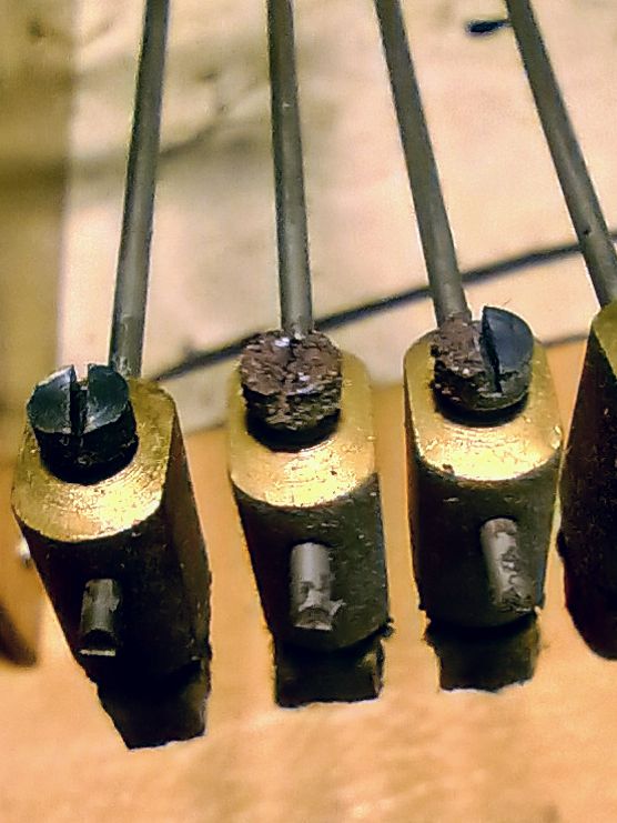

Немного химии в ленту.

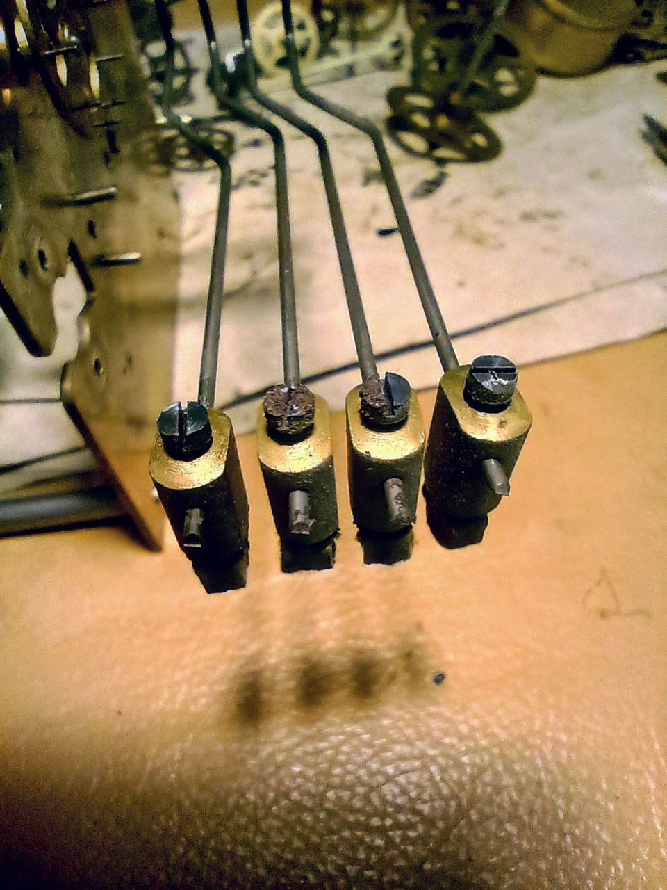

Купил старенькие HAU. Механизм вроде не сильно потрепан, но это отдельная история... Обратил внимание на небольшие очаги ржавчины на винтиках молотков

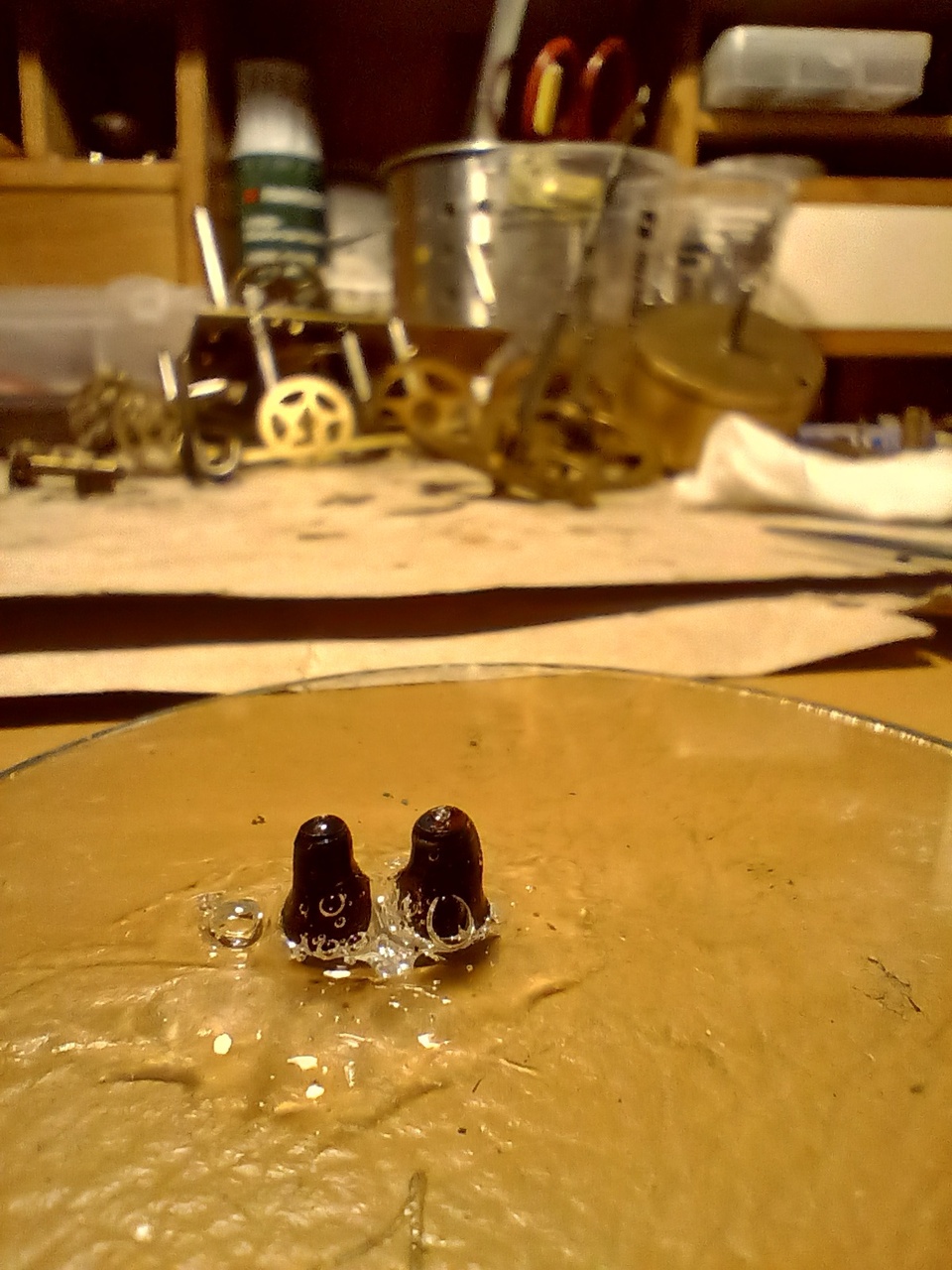

Достал недавно приобретенный гель для удаления ржавчины и решил испытать.

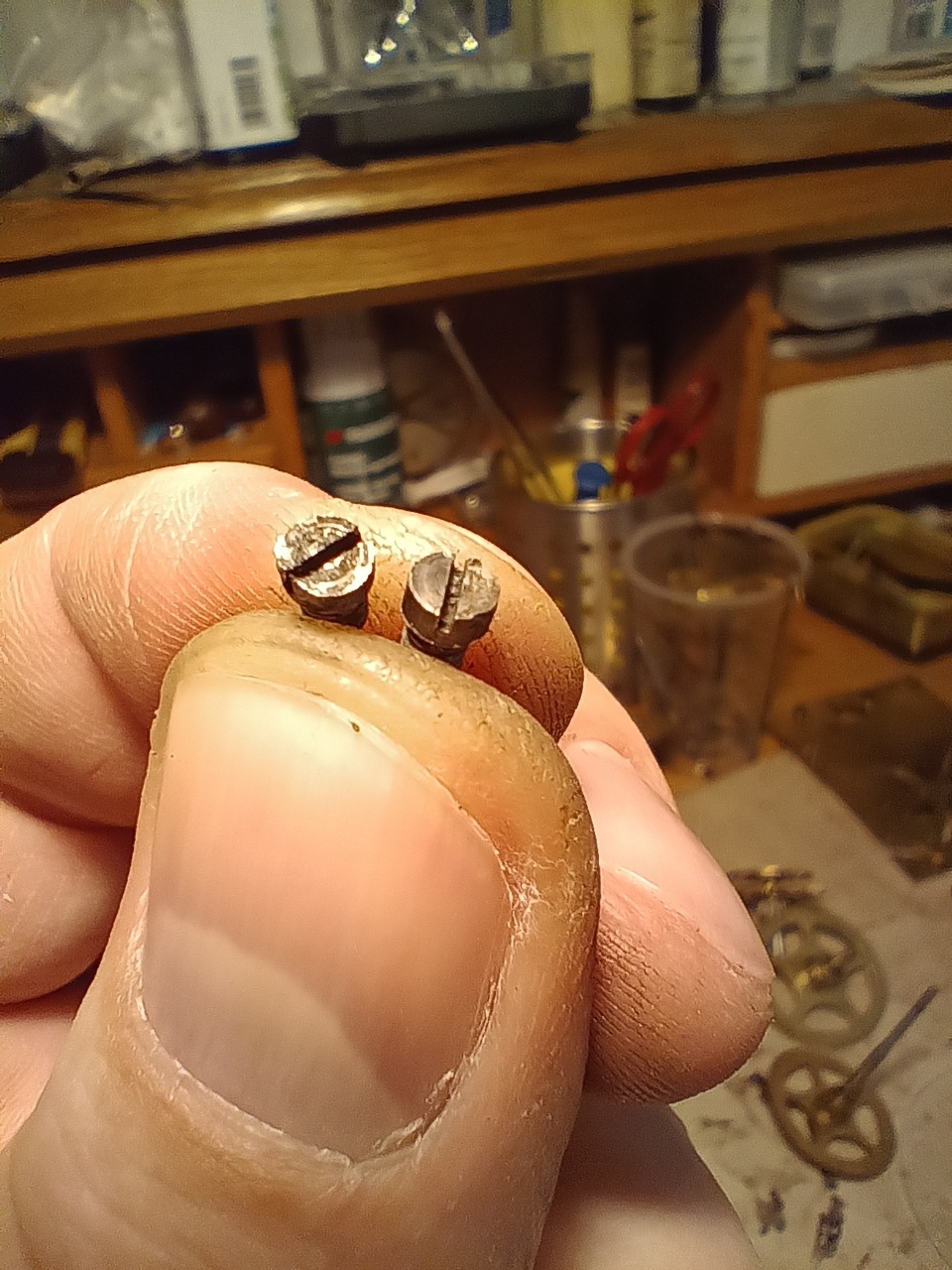

Нанес на винты
Затем промыл в дистиллированной воде

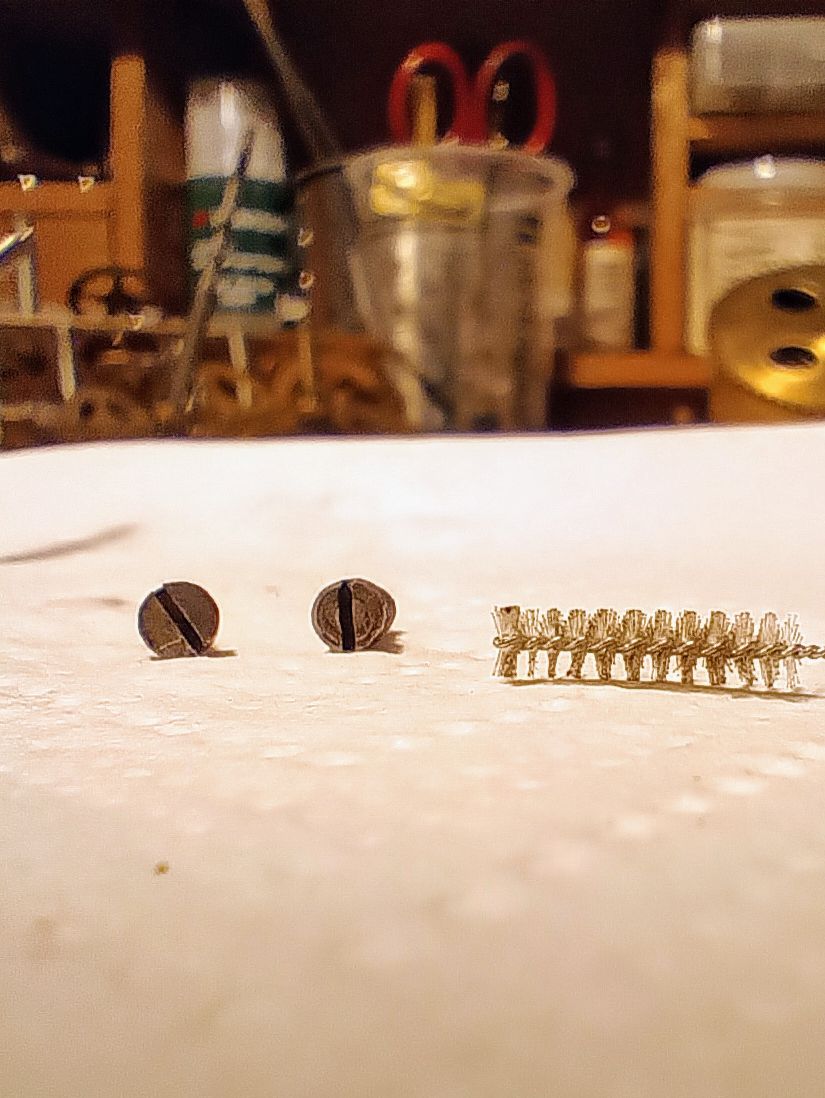

Вот результат

Стоимость геля около 5-7 ойро, точно не помню. Ржавчина ушла, воронение не пострадало.
Здравствуйте! Спасибо, что поделились, средство хорошее! У нас такое не встречал, но с задачей аналогичной спокойно справляется "туалетный утенок", притом стоит он 2-3 ойро за литровую бадейку.
