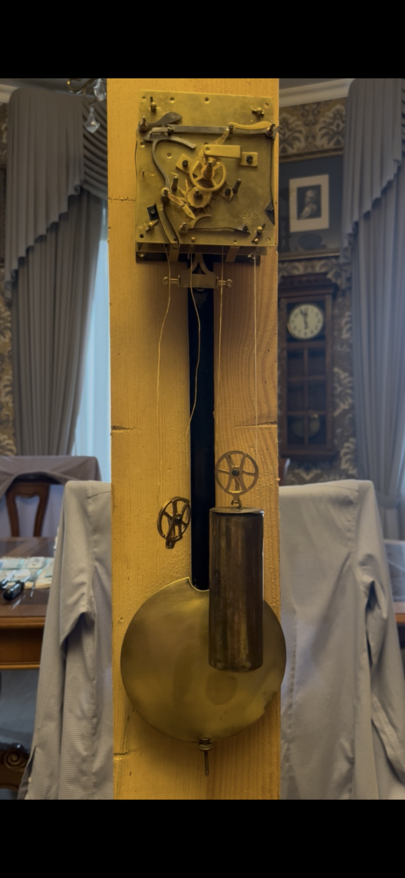

Сообщение от koshky Посмотреть сообщение
Коллеги, здравствуйте.
Не подскажите, есть какой-то способ отрегулировать выкачку на австрийских часах?
Очень мелкий ход, вилка кованная, эксцентрика нет
Маятник семенит и останавливается.
А поводок родной? Если поводок укоротить то выкачка увеличится.
Делитесь своими знаниями. Это путь к бессмертию.
Вы удивитесь, но кованная вилка тоже регулируется по ширине захвата, но очень осторожно.
Не имея навыков её можно легко сломать.

Здравствуйте, Сергей Дмитриевич.
Не, я пока не хочу вилку трогать. Ищу другие решения.
Но мех за выходные так и не пошёл.
Не пойму, где затухание.
Вроде тикают, палеты получают импульс, глубина хода малость отрегулировалась, но встают и все тут!
Два дня танцевал вокруг механизма бестолку.
Здравствуйте. нет ли износа рабочих поверхностей палет?

Нет. Механизм вообще в хорошем достаточно состоянии, я видел и похуже и запускал.
А тут прям диву даюсь, что мешает?! Причем, останов всегда в разных местах анкерного колеса, я грешил на какой-то из его зубов. Нет. Не в нем дело.
Буду постепенно разбирать: сниму вексельную пару, попробую запустить без нее.

А всего то надо было пендельфедер поменять!

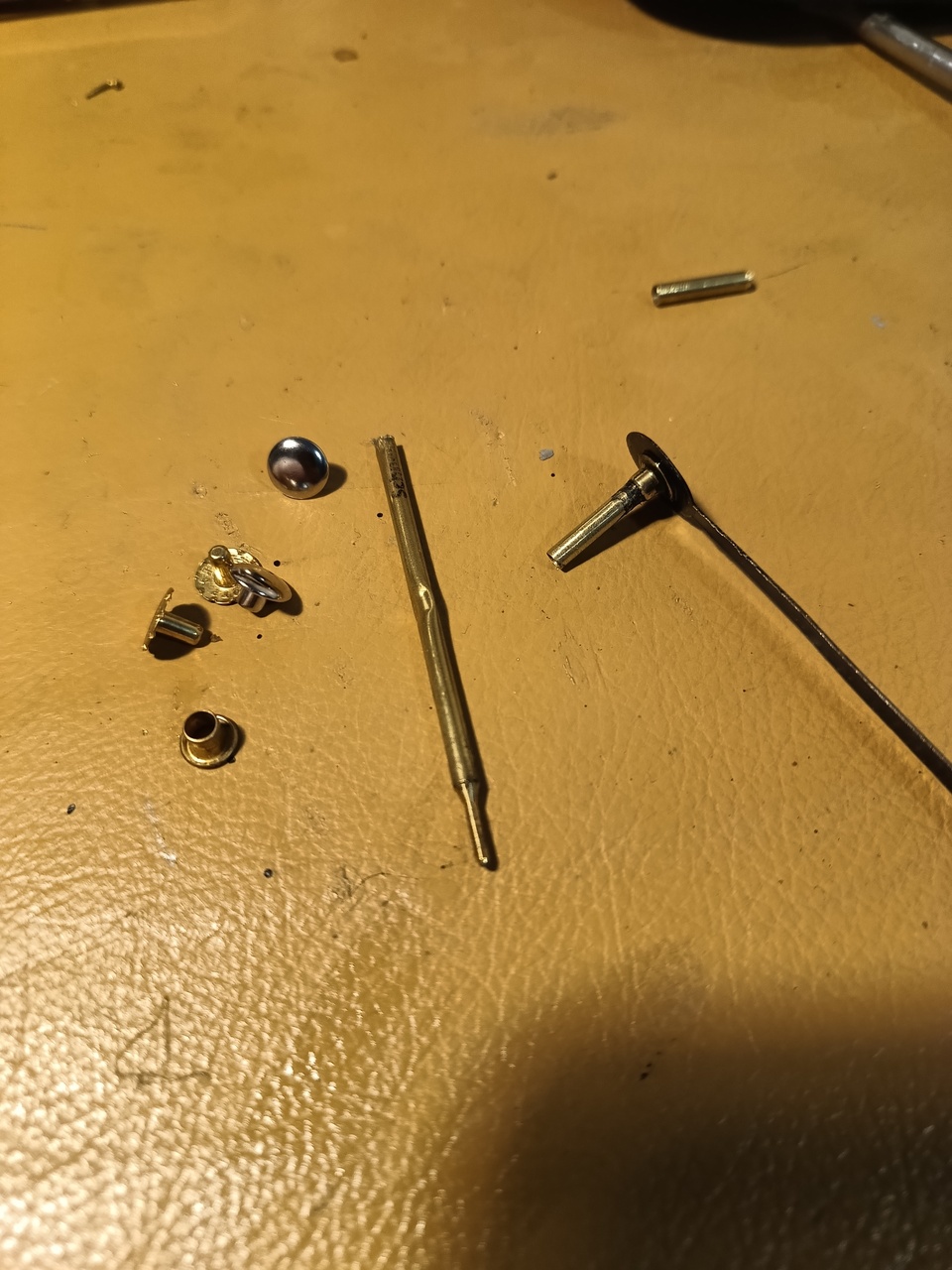

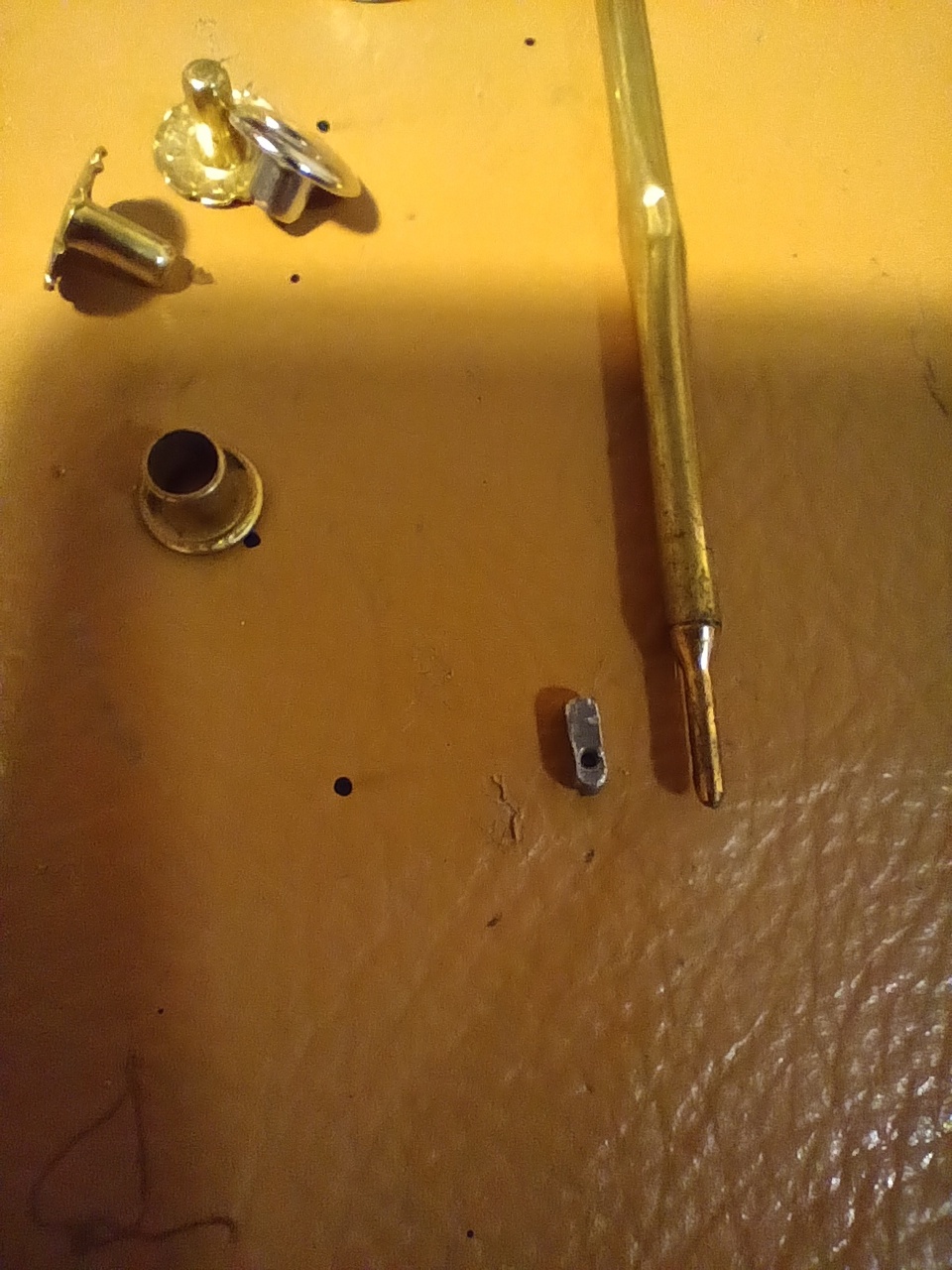

Когда нельзя, но если очень хочется, то можно)))

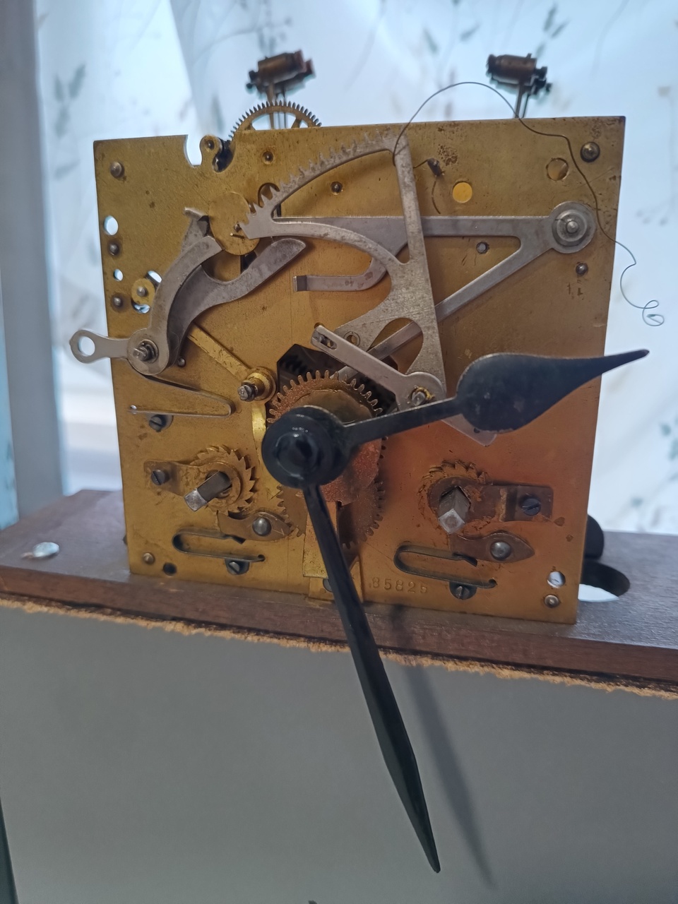

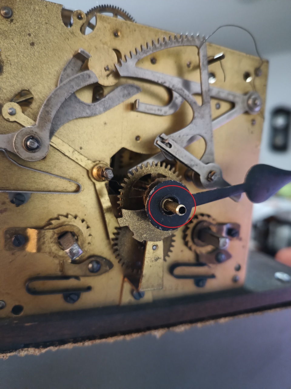

Итак, уважаемые мастера, при попытке выровнять вал, я посчитал себя самым умным и сломал 4х гранный кончик. Хотя подумал, перед тем как пассатижами выгибать, что не мешало бы газовой горелкой нагреть кончик и отпустить металл. Но дело сделано, конец вала остался у меня в руках
Из инструмента отвертка, набор надфилей, шурик и молоток. Начал думать, предварительно открыв банку пива. Хотел новый вал точить из велосипедной спицы, но потом откинул эту идею. Думал, думал и придумал: сделать что то типа муфты из тонкой латунной трубки . То есть вставить отломанный кончик вала в трубку, затем это запаять при помощи паяльной пасты и газовой горелки и обрезав трубку насадить на вал. Но не получилось....

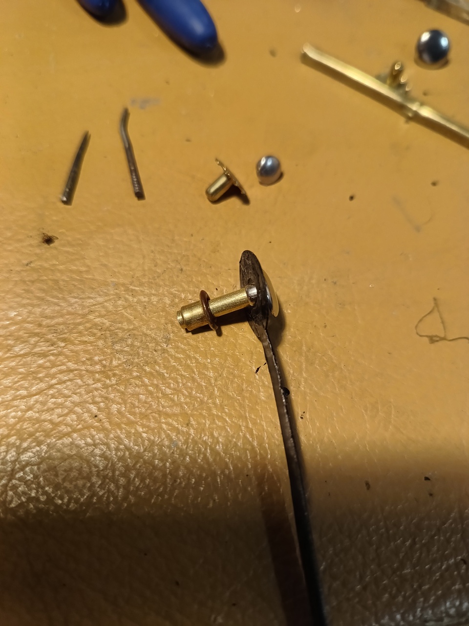

Тогда просто взял трубку, кстати это латунная трубка, стержень от шариковой ручки, и надел на вал, предварительно отрезав на несколько мм длиннее.

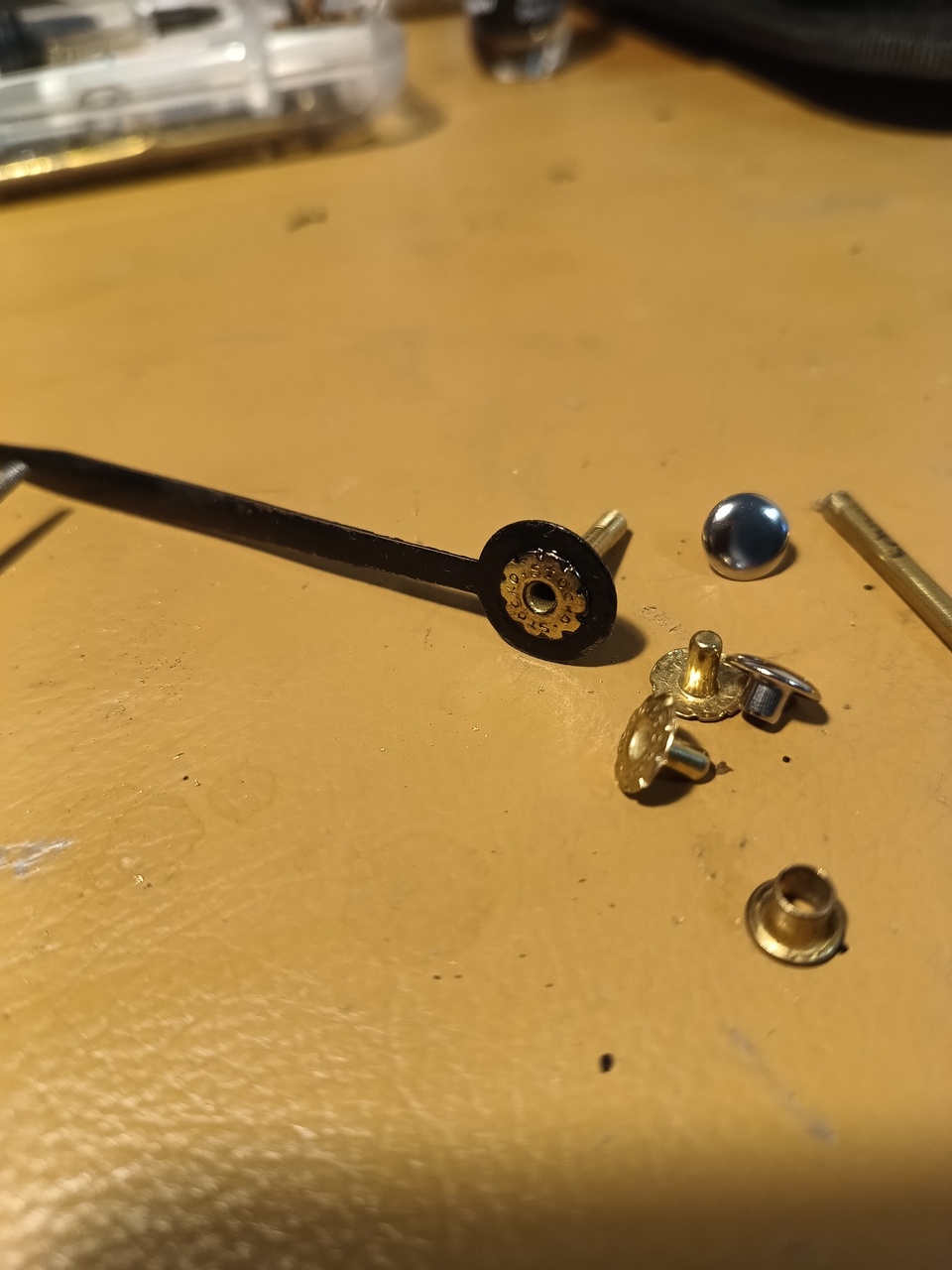

Затем подобрал подходящие по размеру люверсы , для обуви, то есть обоймы для шнурков, соединил это дело на лак для ногтей.
Подождал пока высохнет и...... разобрал это сооружение. Нефига лак не держит. Стрелка проворачивается между люверсами. Взял головку заклепки, вбил в трубку и затем нанеся паяльную пасту на трубку, надел стрелку и люверс. Газовой горелкой это дело запаял.
Теперь получилось как и хотел.

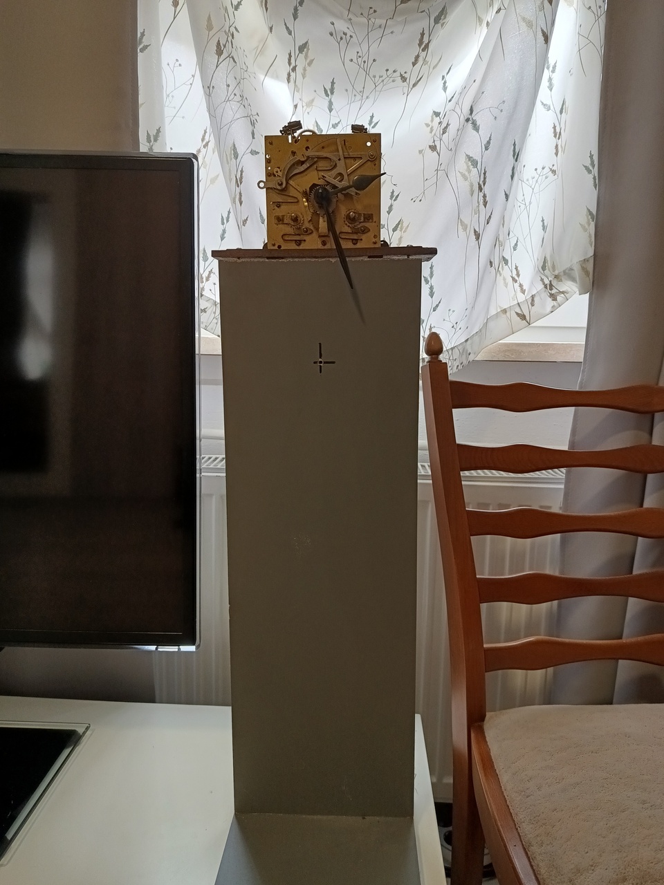

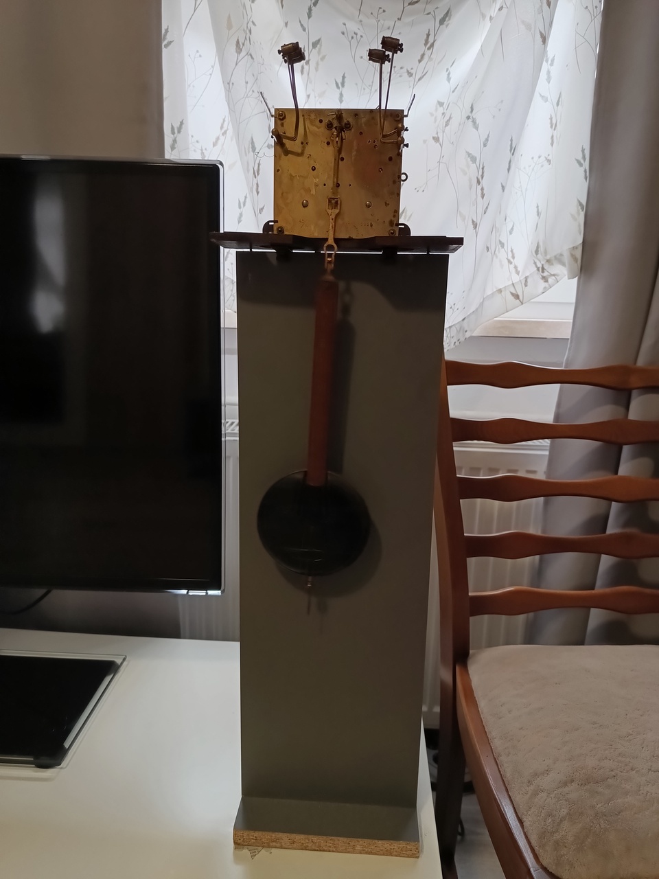

Часы идут, механизм на эстакаде.

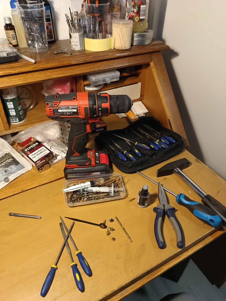

Для не читающих текст, повторюсь, что из оборудования только шуруповерт. Трубку отрезал трехгранным надфилем, потому что даже ножовки по металлу нет. Все делалось на глаз, нет ни штангельциркуля, ничего вообще.
Никого не агитирую делать как я, но это максимально простой выход из положения, при отсутствии инструмента и оборудования.
