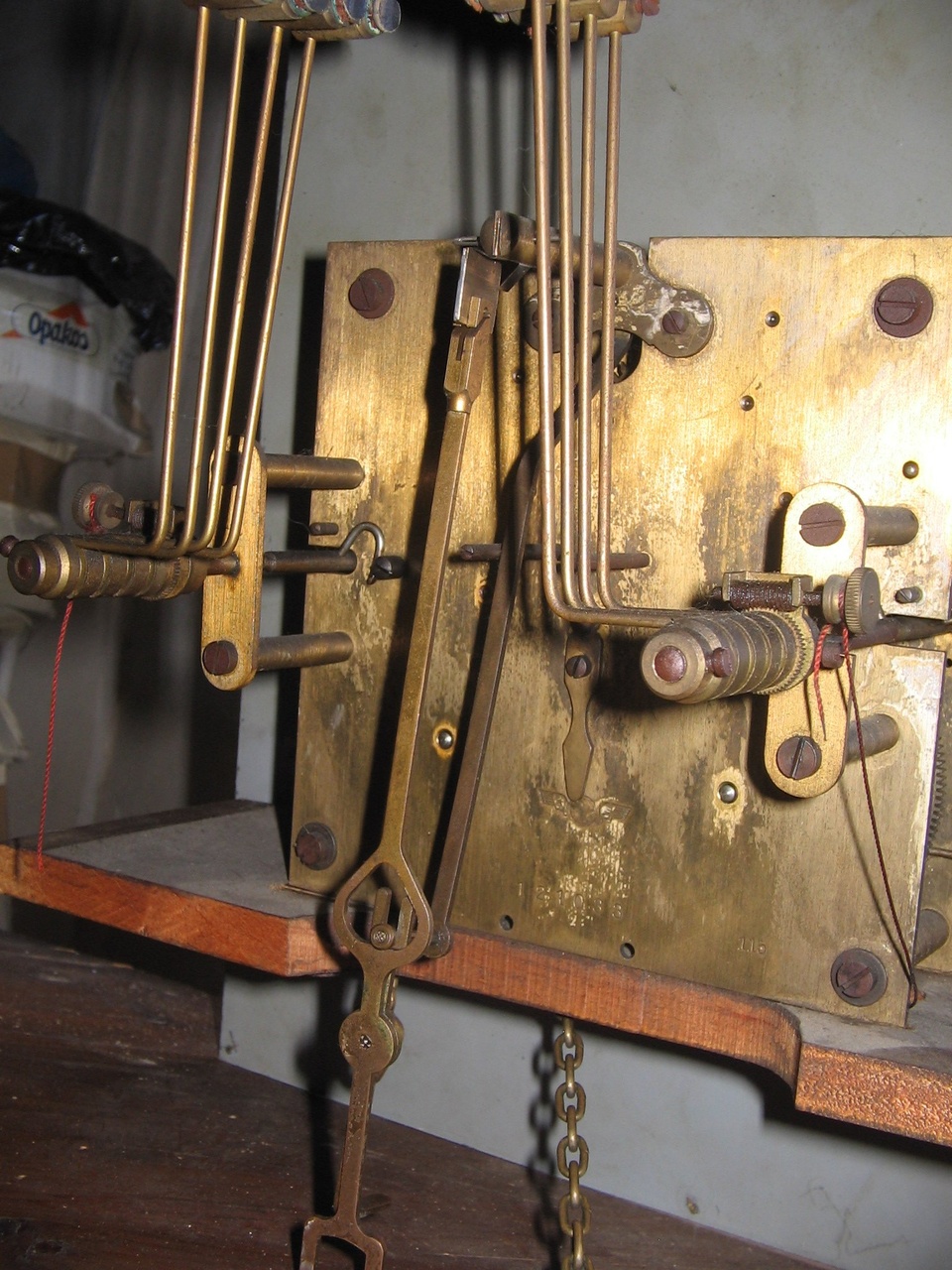

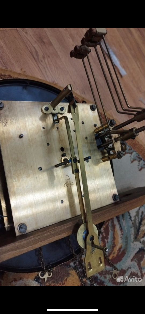

Сообщение от Vita0865 Посмотреть сообщение
Здравствуйте На напольных часах DUFA утерян поводок маятника. Буду очень признателен за фото ( еще лучше с размерами, чертеж). Спасибо
Здравствуйте!
Сначала поправлю: этот механизм сделан Kienzle ~ середина 1930-ых.
Чертежа у меня нет, есть такие фото:
ID:	3891222 Нажмите на изображение для увеличения
ID:	3891223 Нажмите на изображение для увеличения
ID:	3891224 Нажмите на изображение для увеличения
С уважением, Татьяна
Fugit irrevocabile tempus
Эти 2 пользователей сказали Спасибо! TatynaS за это сообщение:
puling (26.09.2025), Vita0865 (25.09.2025)

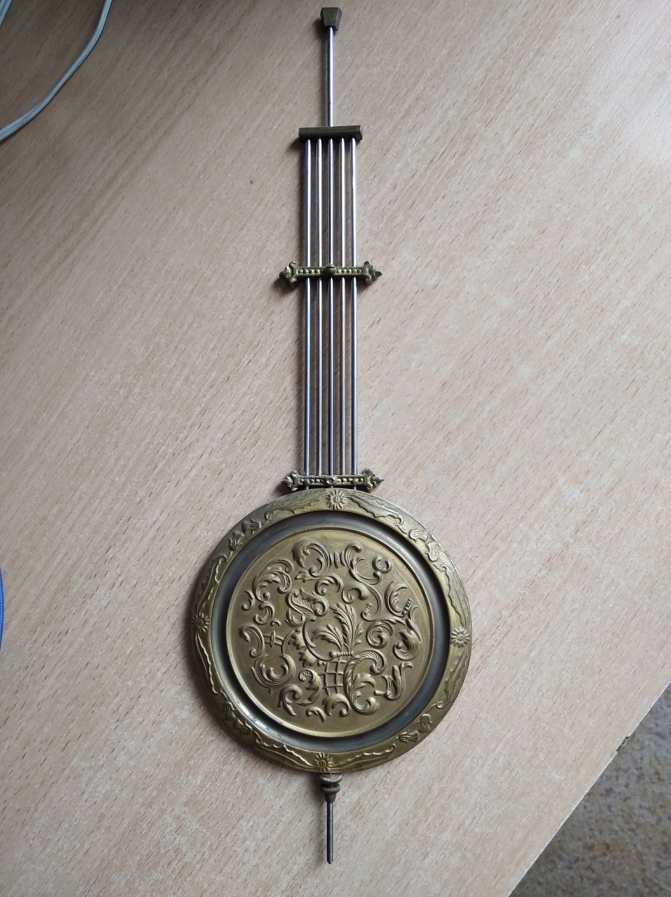

Маятник GB
Сообщение от archmaster Посмотреть сообщение
вопрос как правильно поступить, какой вес должен быть?
У меня GB Р42 вот с таким маятником. Прям сейчас взвесить нет возможности, но если вам интересно - взвесить смогу.
Этот пользователь сказал Спасибо! Alexey Rostov за это сообщение:
archmaster (28.09.2025)

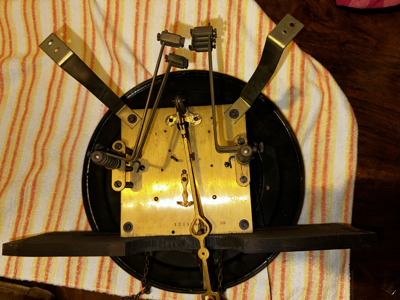

Фото и авиты.
Не похоже, что у Вас Дуфа
Тот кто идет не в ногу - просто слышит другой барабан. (Времечко)
Этот пользователь сказал Спасибо! koshky за это сообщение:
puling (26.09.2025)
  #2425
Старый 25.09.2025, 15:59
Vita0865 Vita0865 вне форума
Регистрация: 16.11.2021
Адрес: Домодедово
Сообщений: 72
Сказал(а) спасибо: 93
Поблагодарили 71 раз(а) в 30 сообщениях

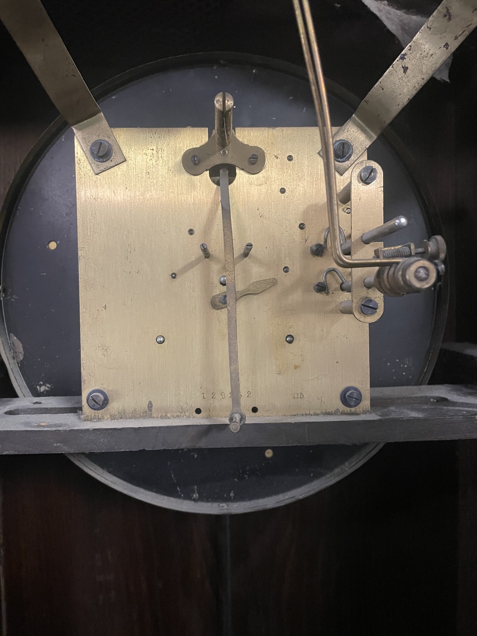

Я отталкивался от циферблата. После оценки Татьяны .Эта Дуфа загримировалась под Kienzle после покупки. Спасибо за фото Надеюсь на размеры поводка (хотя бы длинную) Может кто знает длинну пендельфедера? Спасибо

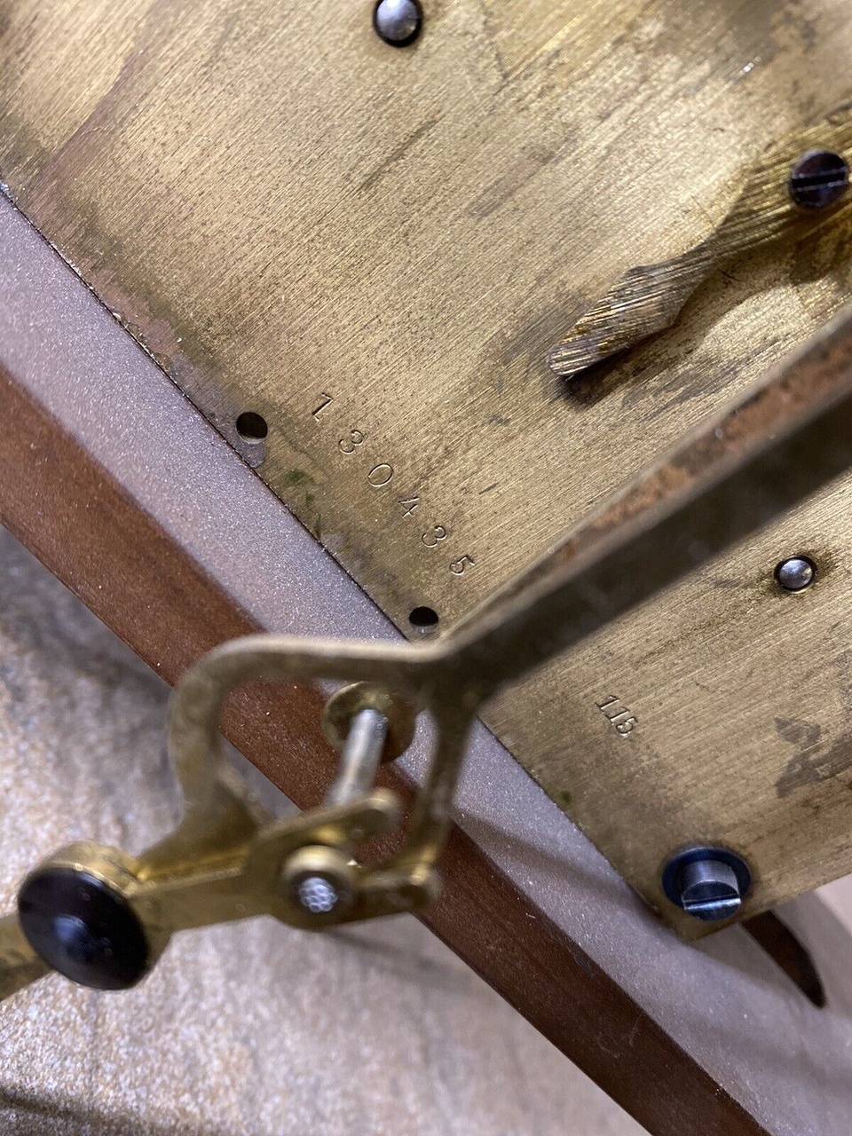

Добрый день Уважаемые форумчане. Подскажите. Я правильно понимаю , что 115 это длина маятника в см?
