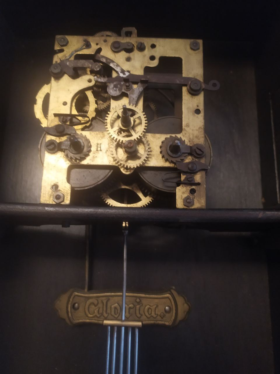

Еще раз обращусь за советом к профи, уж не взыщите.
реставрирую такие GB подаренные мне на юбилей
циферблат в состоянии реставрации, на механизме указано Р42
как выяснилось, линза маятника родная вес 154гр, а вот шток маятника от других часов
сейчас нашел на Авито родной маятник, там вес 190гр линзы с деревянным штоком, 171гр отдельно вес линзы
вопрос как правильно поступить, какой вес должен быть?
заранее благодарен

Сообщение от archmaster Посмотреть сообщение
вопрос как правильно поступить, какой вес должен быть? заранее благодарен
http://forum.watch.ru/showpost.php?p...postcount=3031

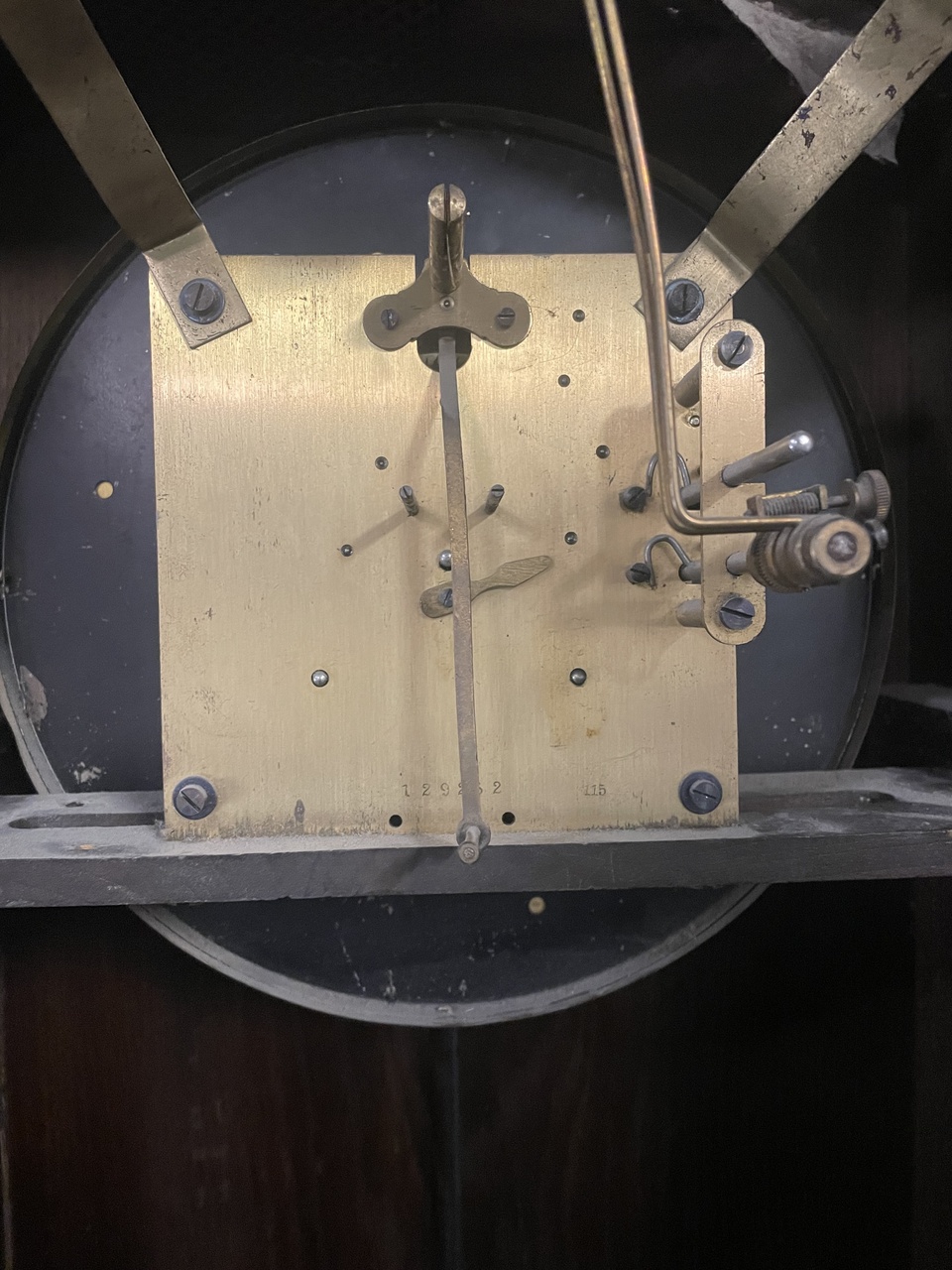

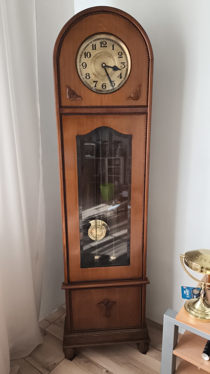

Здравствуйте На напольных часах DUFA утерян поводок маятника. Буду очень признателен за фото ( еще лучше с размерами, чертеж). Спасибо
